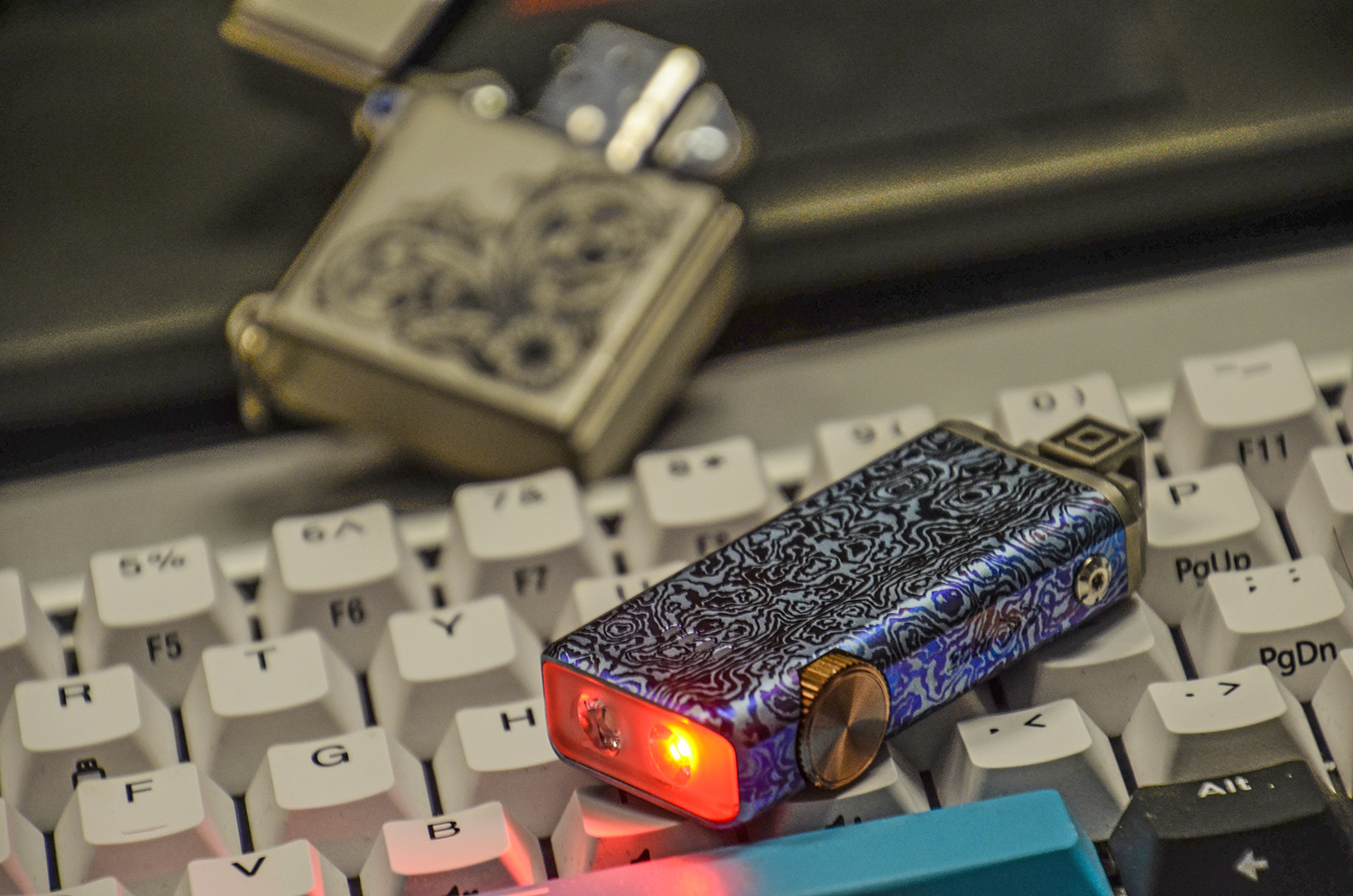

2021年10月,20周年纪念日之即,FENIX又推出了全新钛合金材质的限量版珍藏手电——APEX 20,包括青鸾和火凤双色纹理,每一支手电都经过精雕细琢来完成,匠心打造的2500只全球限量版EDC手电。今天,就来说一说这只我好不容易才抢到的青鸾。
以钛作色,独一无二的美

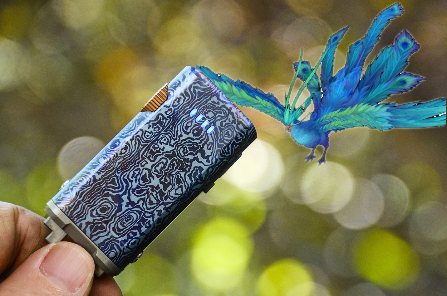

钛是EDC圈里的高端材料,钛的可玩性高就在于可以作色,通过阳极氧化使表面呈现不规则的纹理及蓝紫色彩,每一只都独一无二,靓丽的钛合金手电更稀有、更炫、更靓、更具收藏价值。
钛是地球上最亲生物的金属,重量轻、硬度大、强度高、耐腐蚀、易着色、不掉色、无磁性,是制作EDC装备最好的材料,最适合把玩。
青鸾和火凤都是中国传统的瑞兽,寓意着祥和喜庆,APEX 20头部打造称重式镂空花窗设计,尽显古风韵味,再现流光典雅机身。
精工匠心制作,全新的钛合金花纹色彩处理,赋予了手电全新的视觉效果,幻彩色泽纹理搭配APEX 20精致小巧的机身,更显格调和质感,让人如获至宝,那么欢喜。
高端材质和工艺使APEX 20的色泽在不同角度、不同光照条件下,出现幻彩艳丽的变化,恍惚间像是闯入了万花筒的世界,展现出一种古老与现代交融的抽象美,为小巧的把玩手电增添了非凡的视觉效果。
奢美可鉴,再加上用料考究,APEX 20不仅仅是一件周年纪念品,更是一件精致的工艺品,以其古香古色的优雅魅力,成为可以传承的物件。光可鉴人、色能焕颜,不但彰显了个人的品味,也是馈赠亲友的佳品。

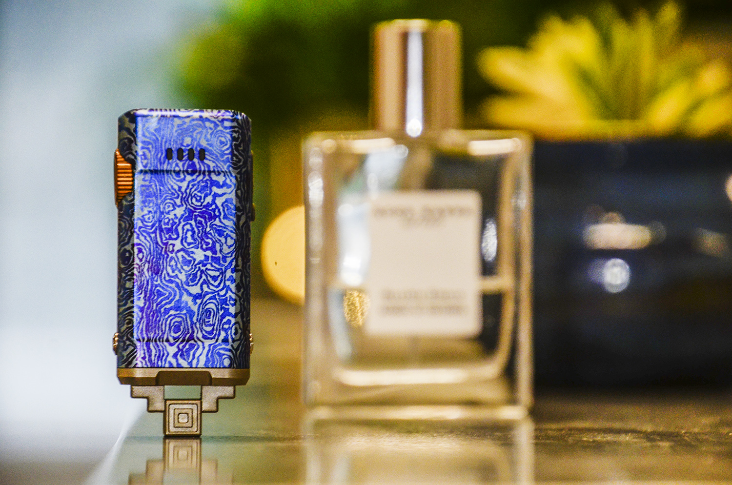

APEX 20只有二指并拢大小,身高70.5mm,截面为圆角矩形,宽度28.5mm,厚度13.7mm,尾部是一体式的回纹穿绳孔,搭配皮绳更显文艺气息。
净重60克分毫不差,拿在手上轻若无物,放在包里不觉沉重,摆在桌角便于随时欣赏,符合EDC的使用定位。
灯体与内部通过两侧各一颗梅花螺丝固定,既是固定,也是一种装饰。其中一个侧面有APEX 20的型号,20th20年的历程成就了今天的青鸾和火凤。

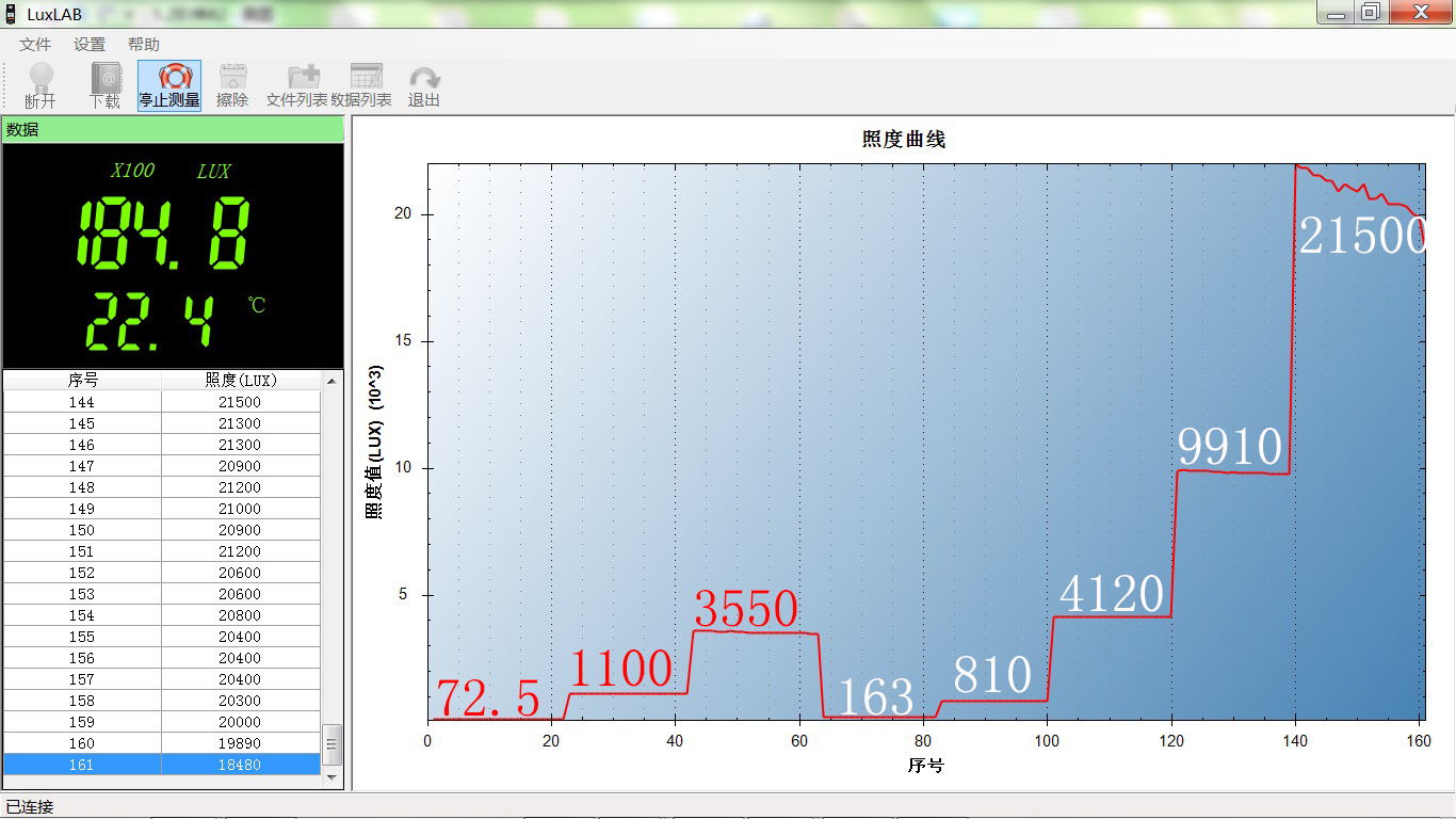

APEX 20红光三个档位(1流明、30流明、100流明)、白光五个档位(5流明、30流明、150流明、350流明、760流明),各个档位的亮度阶梯分布比较均匀,日常使用足矣。

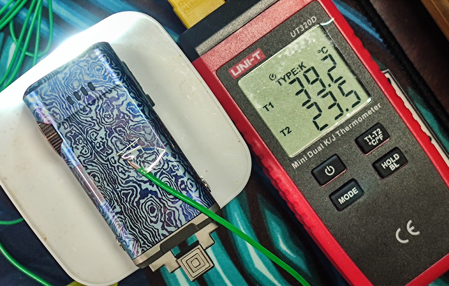

开启白光极亮后,手电即开始两阶段降档,约1分钟30秒降档结束,此后开始以高于中亮档位的亮度恒流输出,水平性能很稳定,可以一直保持约1个小时。
在23.5℃的室内条件,续航50分钟,亮度仍然不减,此时灯体表面的温度为39.2℃,触摸丝毫不会烫手,在这阴冷的秋季甚至觉得很温暖、很舒适。
续航大约1小时16分钟,降至节能档位,此时最后一颗电量指示灯开始闪烁,约1小时39分钟,APEX 20自动关机。这个续航能力作为EDC手电来讲,还是不错的。

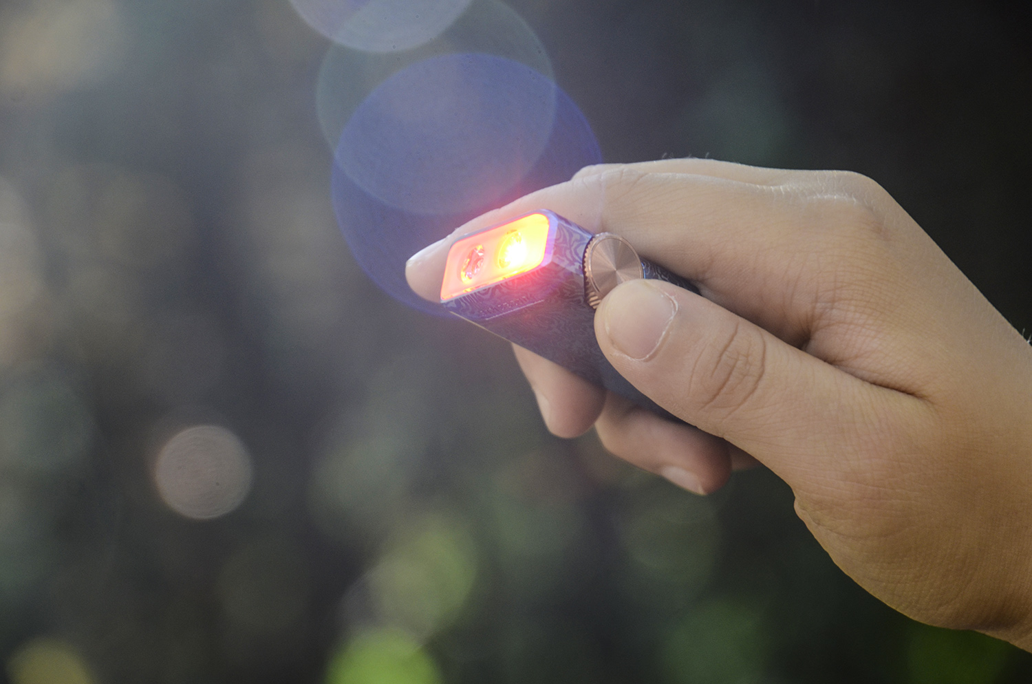

灯身侧面靠近灯头的位置是镀金色控制开关,表面同心圆环细密清晰,看起来有很稳的手感。但是,APEX 20并不是按压操作的手电。
转盘厚度约为3mm,侧面布满纵向的防滑纹路,原来APEX 20是通过旋转控制调光,就像机械手表飞轮一样的操纵触感。随意转动一下,灯体表面的电量指示灯会亮起,提示当前电量。为了避免误操作,此时主灯并不会点亮。
转盘略带阻尼、手感清晰,下图图示的位置,顺时针连续转动三格以上转盘,红色照明灯亮起低亮1lm档位,继续转动依次亮起中亮30lm、高亮100lm,反向旋转则反向变化直至关灯。
逆时针连续转动三格以上转盘,白色照明灯亮起节能5lm档位,继续逆时针转动,依次亮起低亮30lm、中亮150lm、高亮350lm、极亮760lm,反向旋转则反向变化直至关灯。
这种旋转调光的方式初次上手可能会不太适应,但是用两天熟悉了以后,简直是如鱼得水:开机是最低亮度,不会因为明暗的变化而晃眼,需要的时候快速一拨,就能到最高亮度,调整变化也顺手,确实方便。
