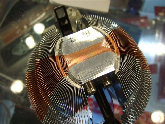

作者: lizoyu    时间: 2008-2-2 20:12
风扇还是拆不下来...:a183:
风扇超频3火鸟,能教我怎么拆吗..:a27:
作者: nVIDIADriver    时间: 2008-2-2 20:32
.直接换掉算了..........
作者: lizoyu    时间: 2008-2-2 20:36
啊?拆不下来怎么换...:a46:
就是那个扣具拆不下来,我按过,拔过,拉过都不行...:a28:
作者: mykmyk    时间: 2008-2-2 20:48
这风扇难道是焊上去的吗.:a17:
作者: lizoyu    时间: 2008-2-2 20:50
激光焊接的.然后在焊接处镀了3层金...:a36:

作者: Dracula    时间: 2008-2-2 22:51
:a46: 你是说那塑料扣具呢不?
作者: Dracula    时间: 2008-2-2 23:01
原帖由 longwu1031 于 2008-2-2 21:42 发表
谢谢楼主,一次更改成功!!
2160  爽的很!!
NO谢,超一超性能还是比默认的强很多的……
作者: lizoyu    时间: 2008-2-3 09:36
原帖由 Dracula 于 2008-2-2 22:51 发表
:a46: 你是说那塑料扣具呢不?
是啊...不过好象是铁制的.:a35:
作者: Dracula    时间: 2008-2-3 10:22
:a47: 你说的是散热器上的那个卡子吧?还是主板上那架子?
作者: Dracula    时间: 2008-2-3 10:23
你说的是散热片上那个卡子吧?还是主板上的那个架子啊?
作者: lizoyu    时间: 2008-2-3 11:48
主板上的架子就不用拆了...:a46:
作者: Dracula    时间: 2008-2-3 13:01
:a46: 我以为你说的是主板上的塑料扣具不好拆呢……
散热片的那个卡子不就是向下按就能拆下来的么?
作者: lizoyu    时间: 2008-2-3 14:03
我疯狂地按都按不下来...:a46:
作者: Dracula    时间: 2008-2-3 14:27
:a43: 怎么会这么紧呢?
作者: lizoyu    时间: 2008-2-3 18:36
明天再试一下,如果不行的话...:a46:
作者: Dracula    时间: 2008-2-4 01:04
:a35: 不行的话把主板上那架给拆下来……

:a47: 我已经回归主题了……拆下来了没?
作者: lizoyu    时间: 2008-2-6 10:31
没有...:a46:我放弃硬改了...安份地超到250就算了...:a46:
