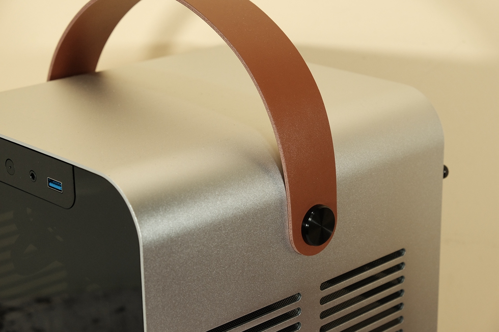

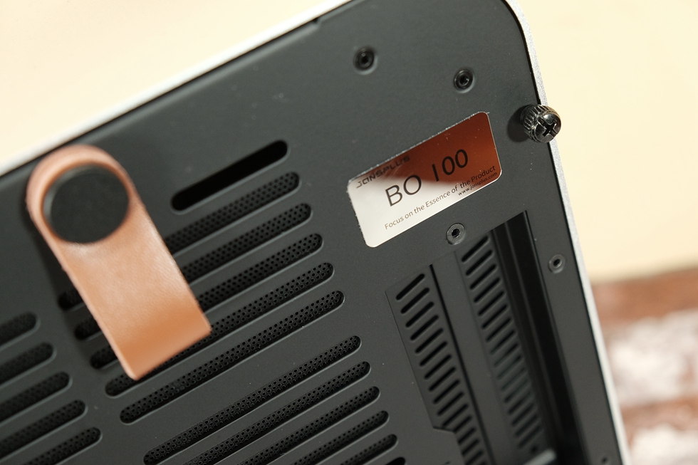

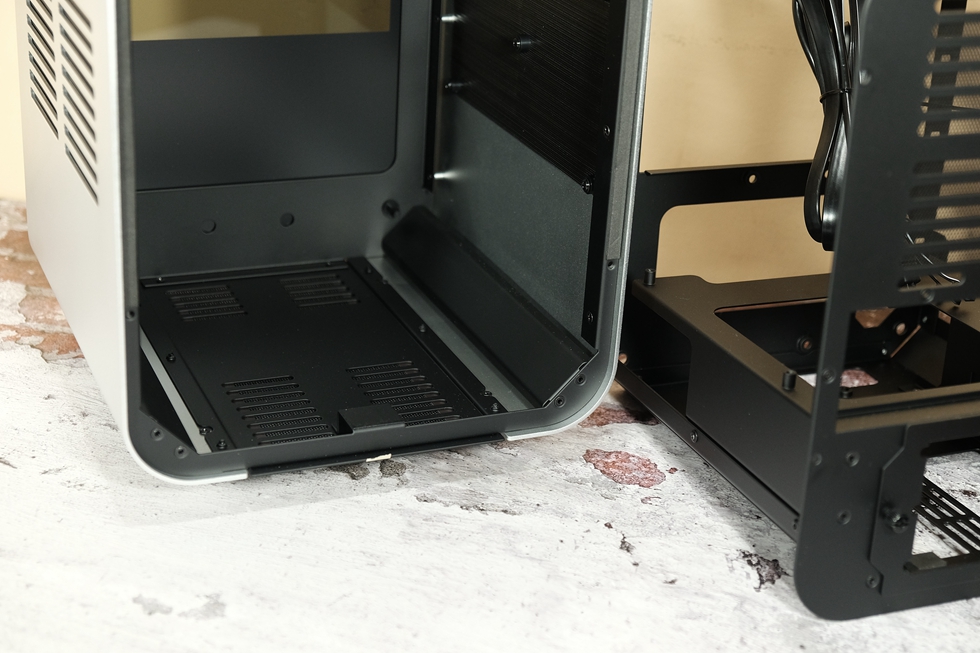

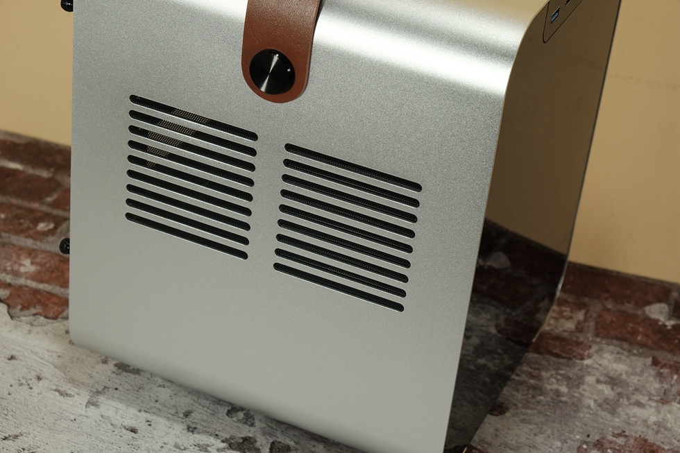

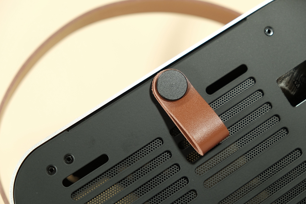

BO100最有意思的地方是使用了两处皮质提手,不仅方便手提更添加些许文艺气息,机箱单纯作为装饰摆放也非常和谐,机箱整体三维尺寸为24CMx28CMx23CM,约15L

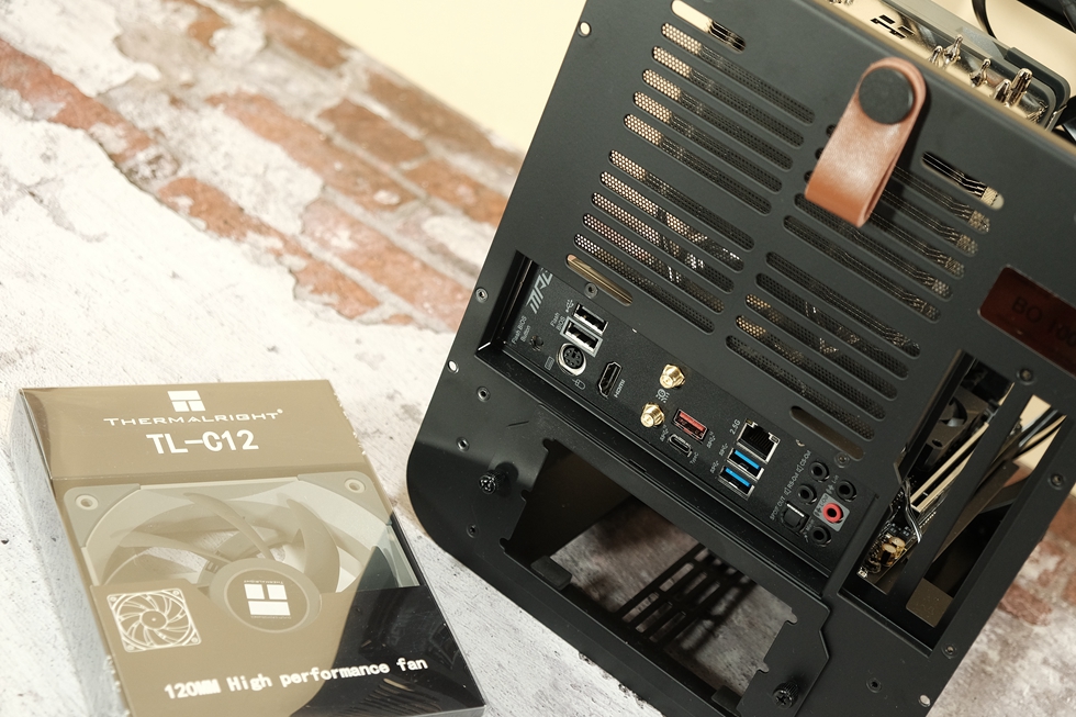

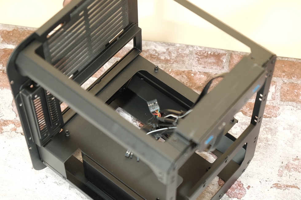

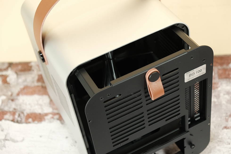

机箱整体结构采用铝镁合金外壳嵌套内层框架,类似滑轨的形式,内部框架可以整体拿出。外壳则在左右两侧设计进风口共显卡散热,前置IO面板其实是与内层骨架为一体,抽出时不用另外插拔线材。

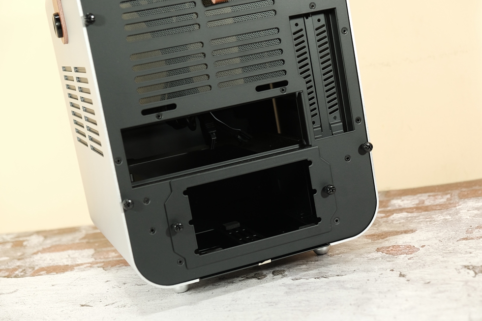

从机箱后方可以比较直观看出内部硬件位置的设计,主板卧式便于使用散热性能更好的塔式散热器,而SFX电源位于底层,底部有单独进风口,做到上下层温度分区管理。

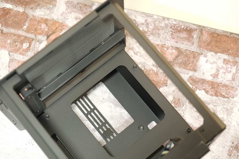

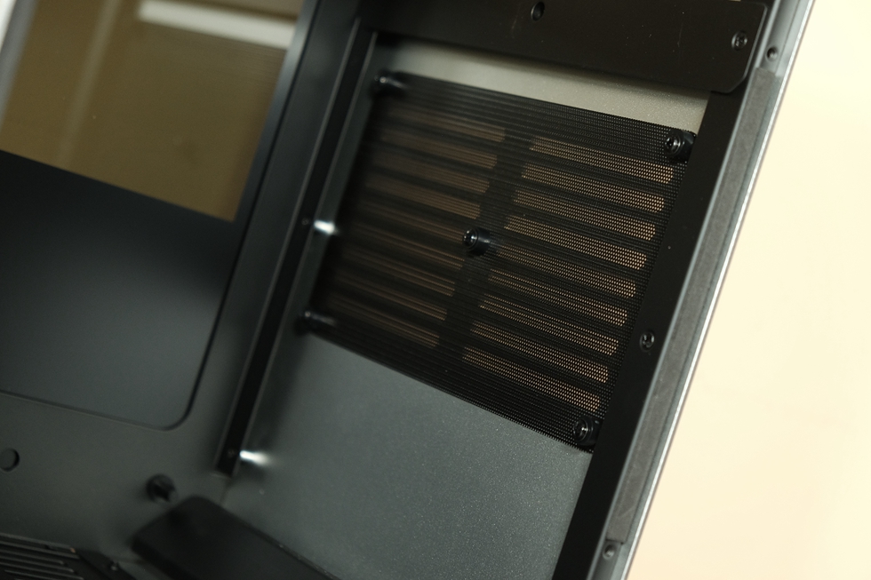

取出内部框架,可以看到外壳进风口均设有防尘网

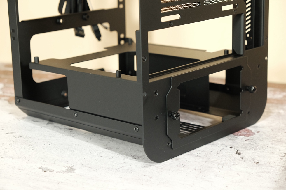

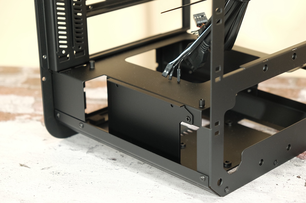

内部框架一览,主板位仅支持ITX版型,支持双槽位长度20CM内的显卡,硬盘支持1*3.5”+2*2.5”
SFX/SFX-L电源安装位,底部设计有缓震泡棉

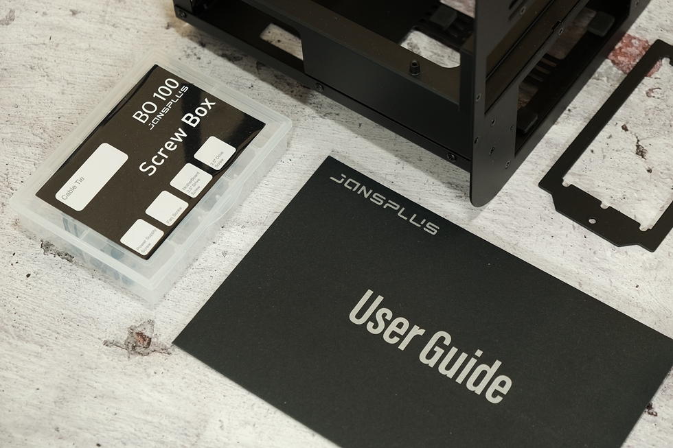

螺丝、扎线带都放置在收纳盒中,产品说明书还特别做了信封式包装

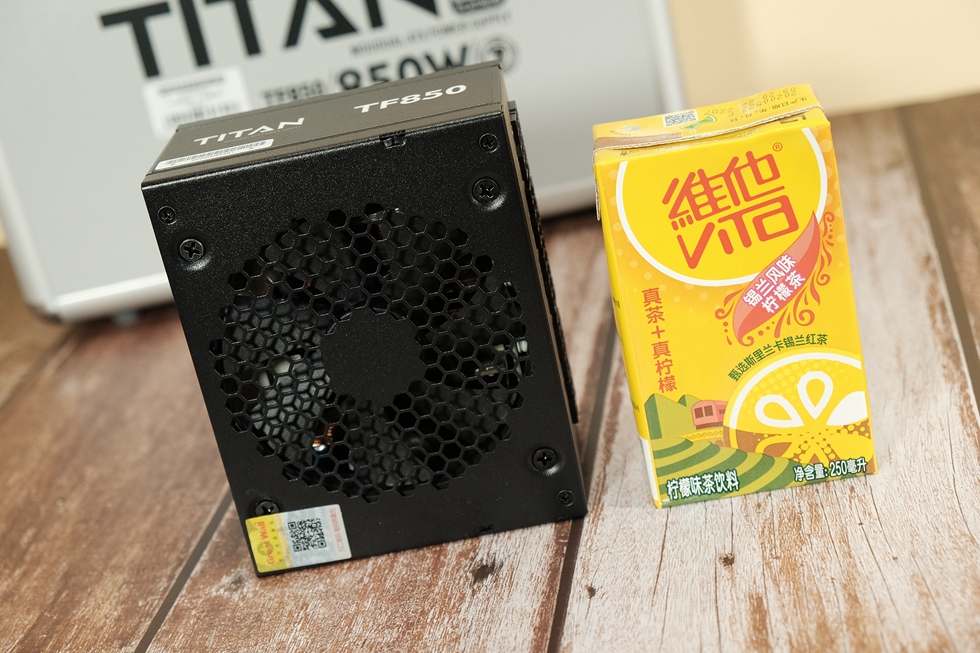

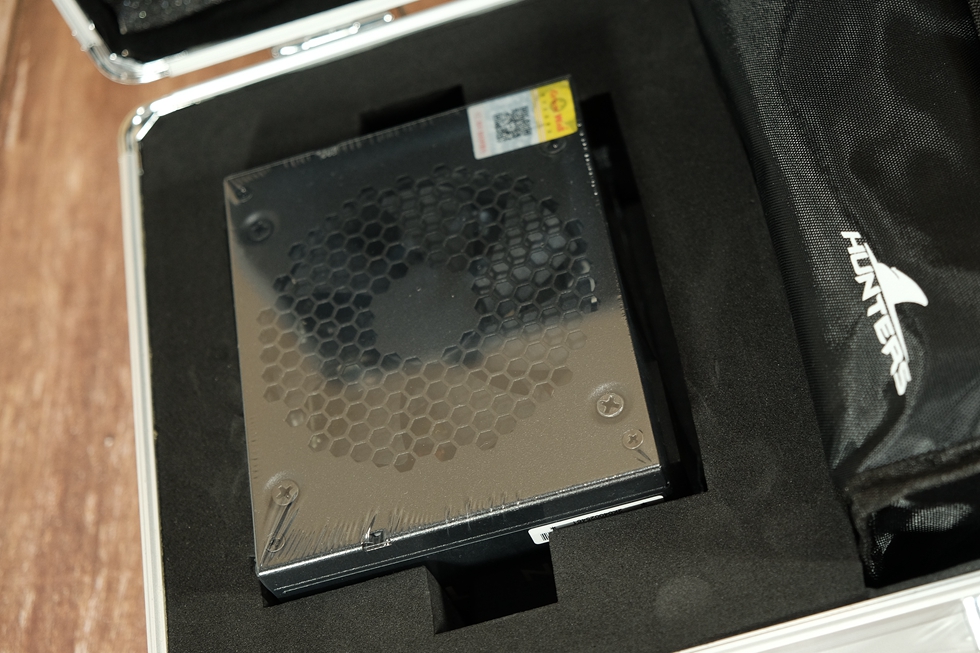

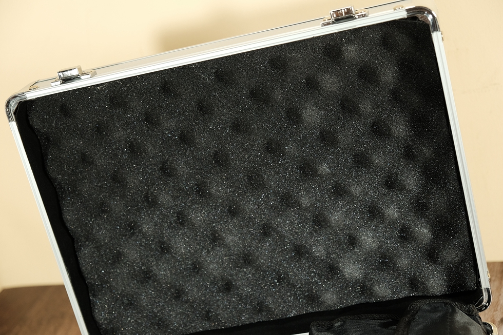

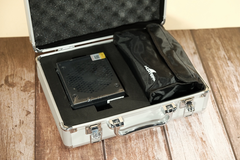

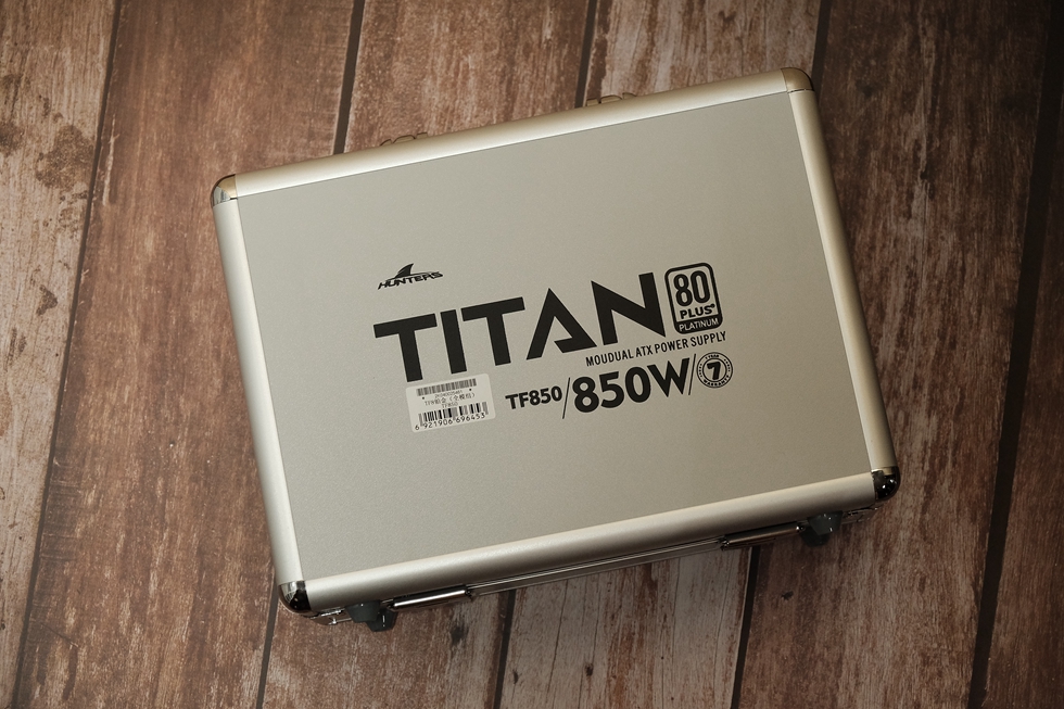

长城TITAN TF850 是我目前见过最靠谱的电源包装,直接整个手提箱,内部填充也十分到位,电源本体还有塑封

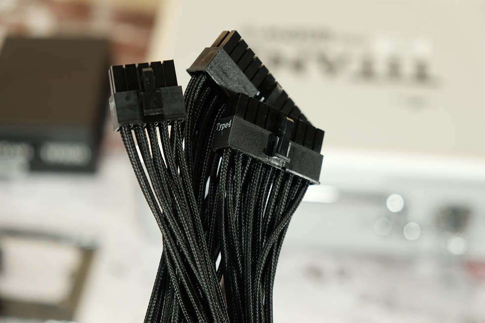

附件及线材一览,坛里有人说没有这“HUNTERS”小铭牌,标配SFX转ATX框架,供电线种类数量很齐全,全黑编织模组线且相当柔软

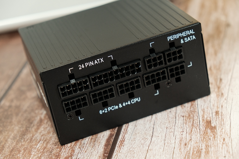

标准SFX电源体型尺寸迷你,供电接口配置如图,我这批版本据说是贼船SF750同方案“超频版”,线材可以通用,后续厂家似乎有改版要以实际到手为准

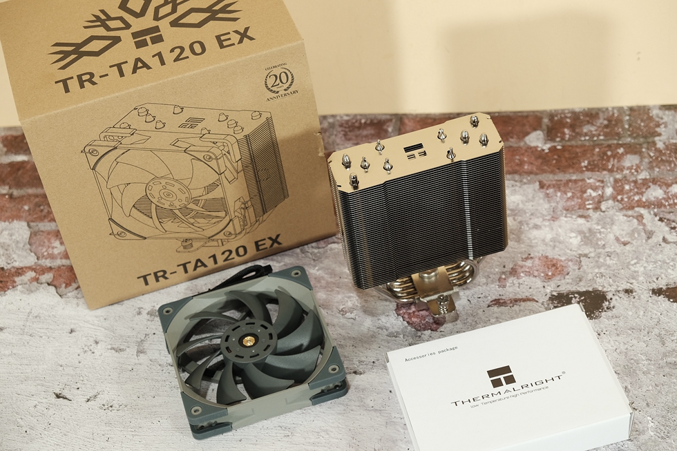

配件开箱——TA120 EX

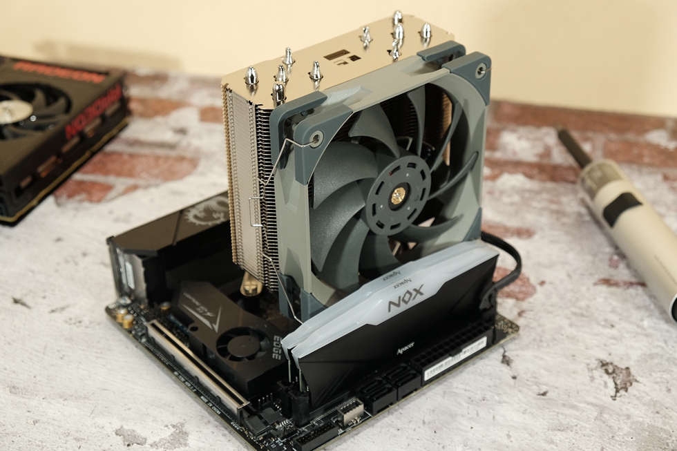

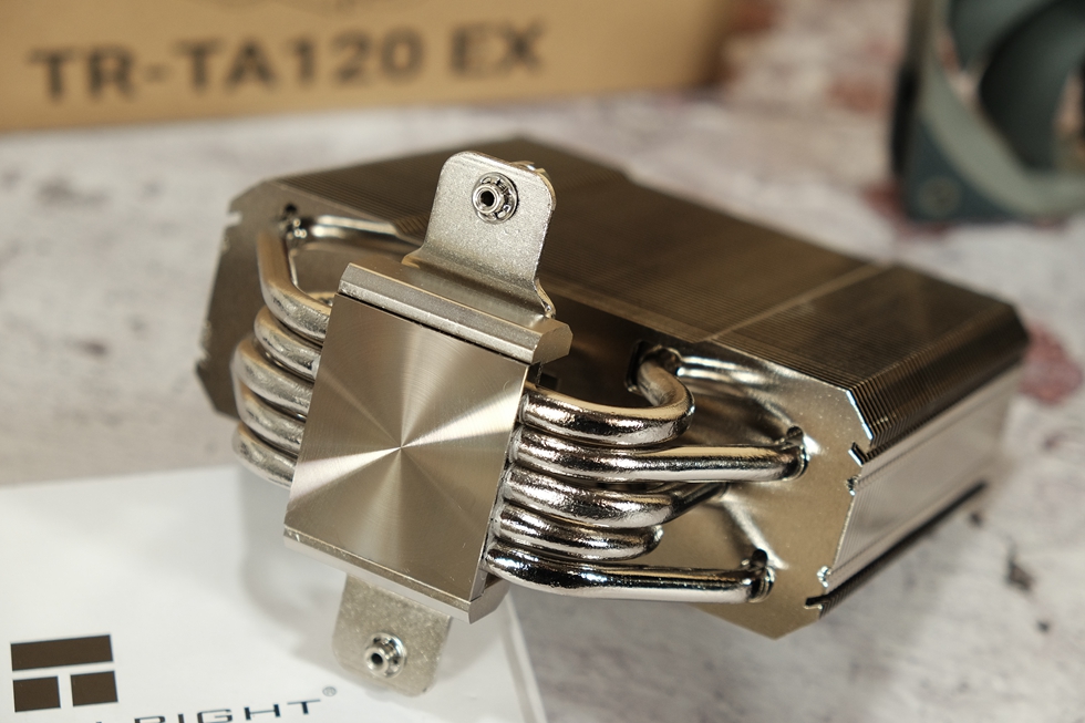

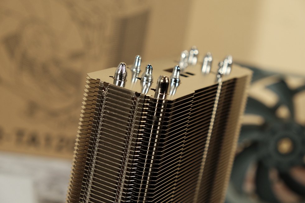

散热器选用的利民TA120EX,现如今的利民产品线已经多到可以每10元一款,而TA120EX算作是200元档最强单塔不为过,可惜我买的比较早没等到后期的黑化版

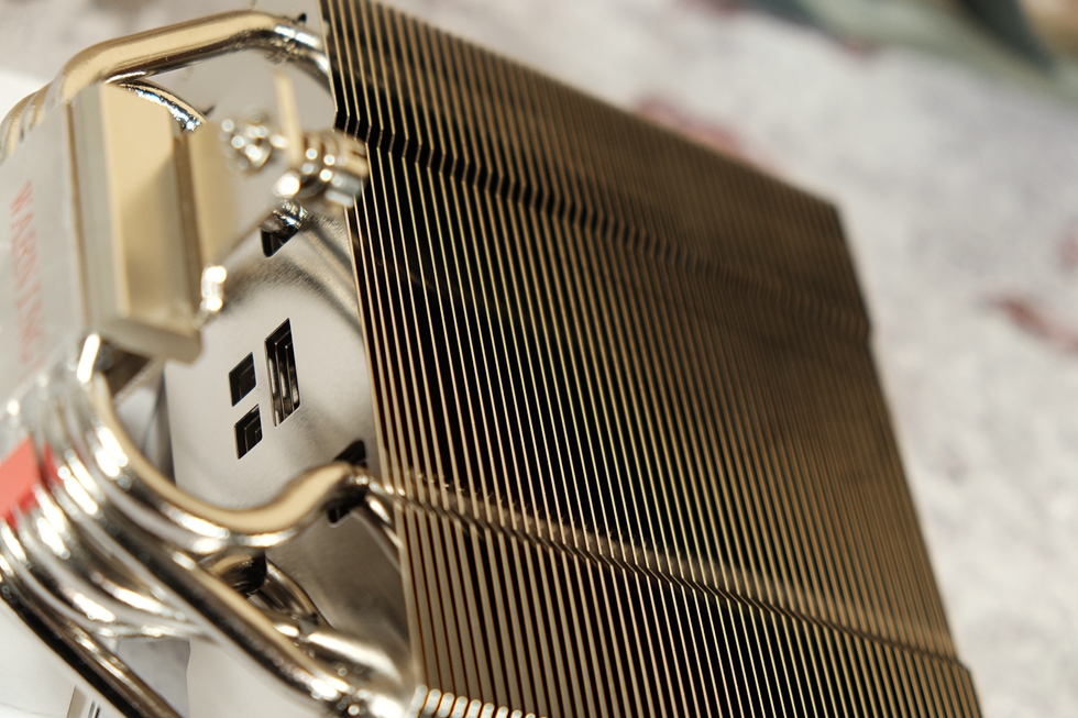

利民的散热用过好几款了,TA120EX应该是第一款鳍片中间镂空出LOGO形状的,不确定对实际散热表现有多少影响,亦或是仅仅为了更美观?
本体散热设计为5x6mmAGHP逆重力热管,解决立、卧散热性能差异的影响,全镀镍回流焊工艺,焊接CNC铜底,52片全铝鳍片扣FIN+压FIN固定

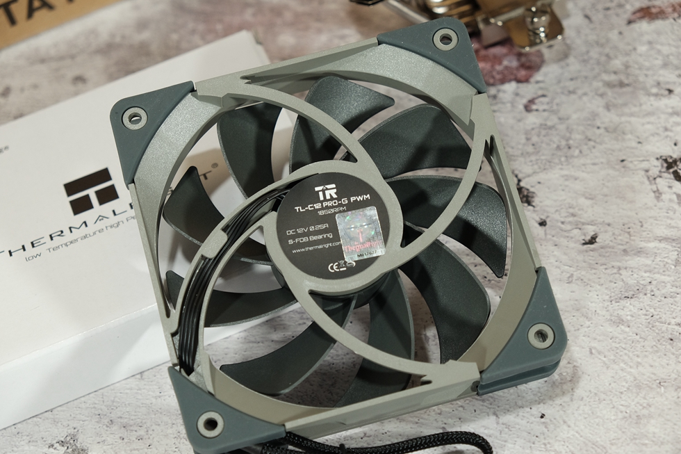

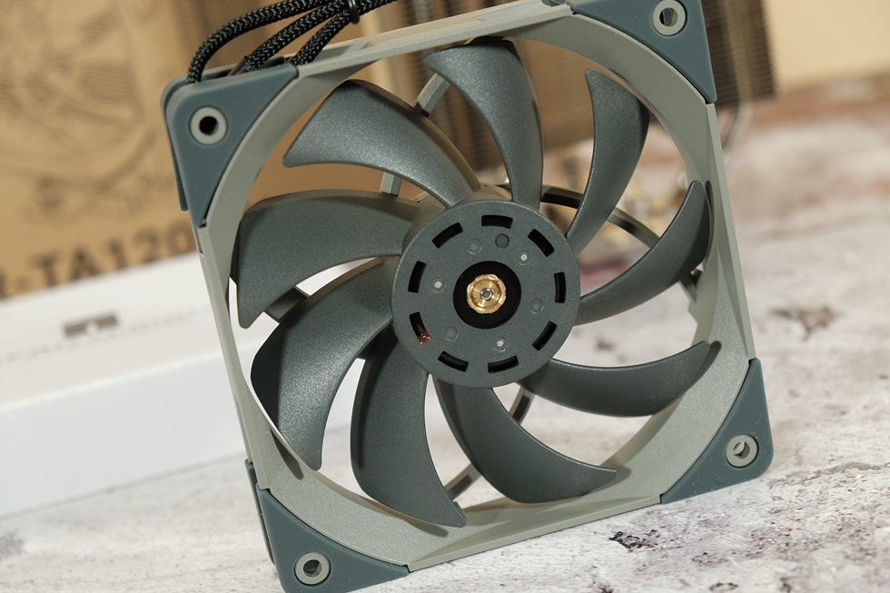

附带风扇型号为C12PRO-G,最大转速1850RPM,风量82CFM噪音小于29.6dBA,日常使用推荐设置到最大1500RPM左右足够吹透本体且比较静音
装机过程

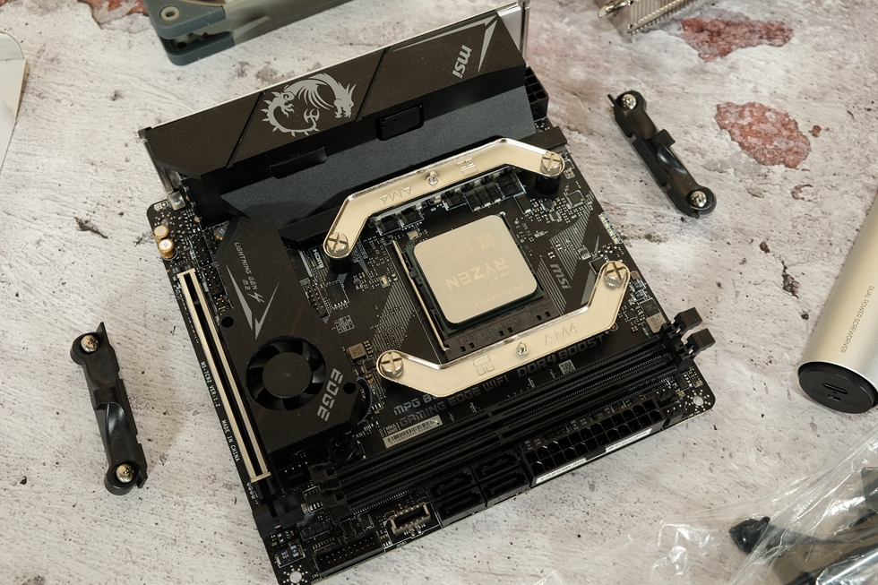

利民家SS2系列的扣具用过的都说好,硅脂使用附带的TF7

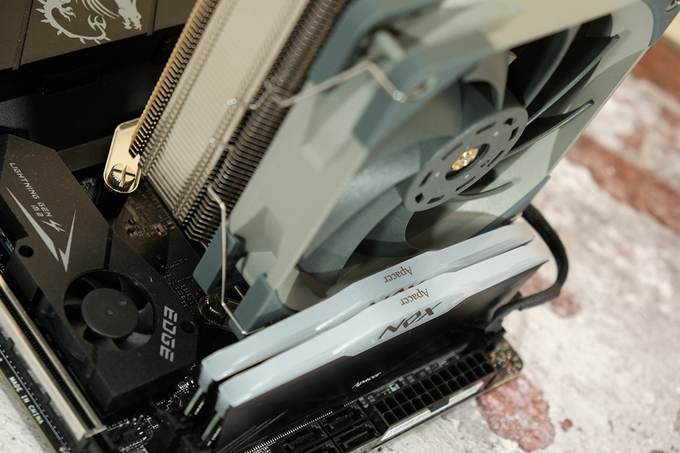

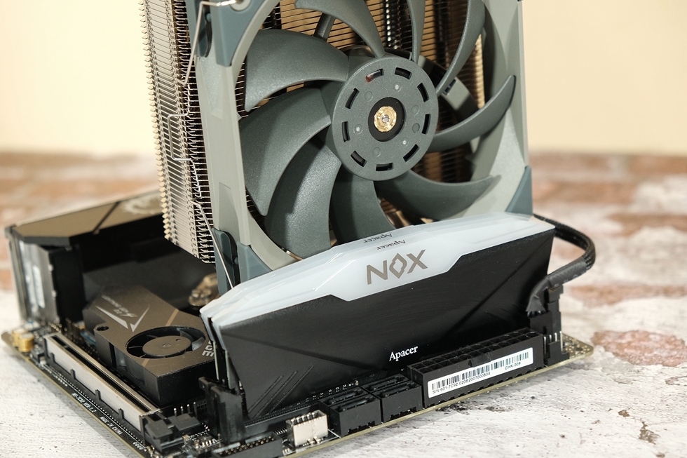

选择TA120EX另一方面考量是内存兼容性极好,微星B550I+宇瞻暗黑女神NOX的组合兼容性完全没问题,且不会挡到RGB光效

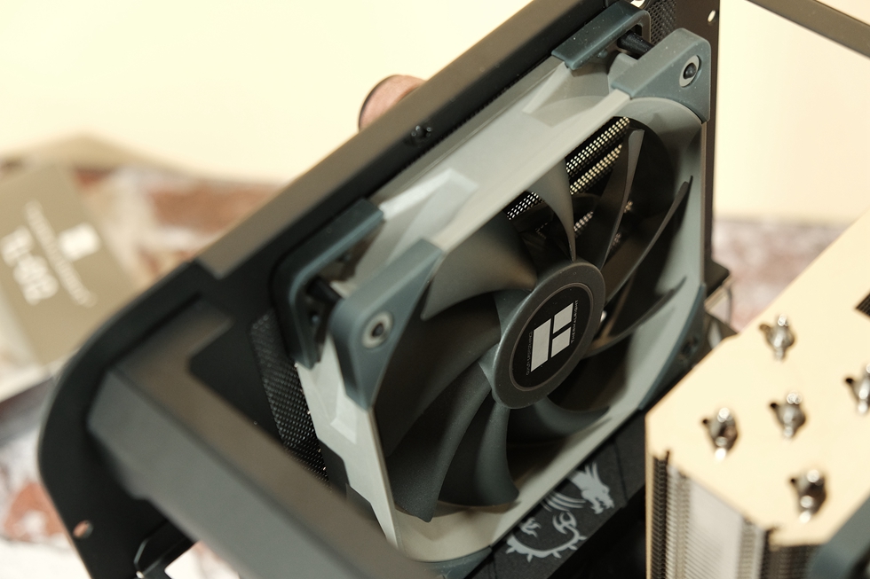

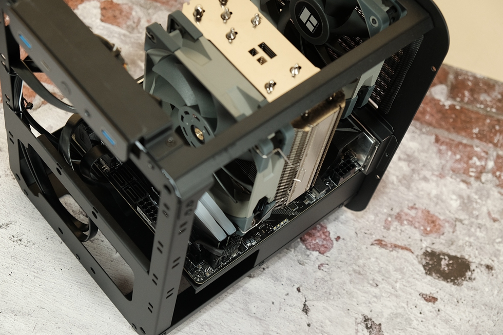

BO100机箱后方还支持一个标准12CM风扇,这里使用的利民C12作为出风扇

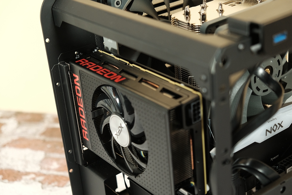

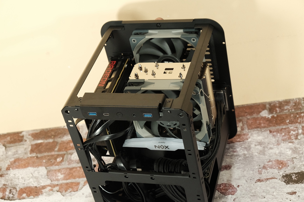

塞入机箱,各个方向的兼容都没问题,BO100的散热器限高可以支持到15.8CM

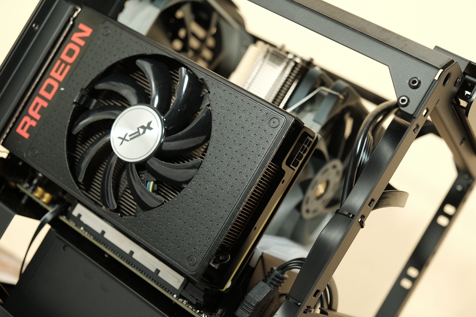

装入显卡

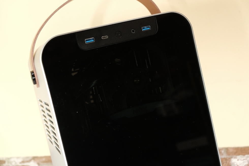

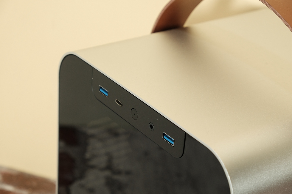

前置IO接口为:1*TYPE-C(USB3.1 Gen2),2*USB3.0,1*2合一音频口

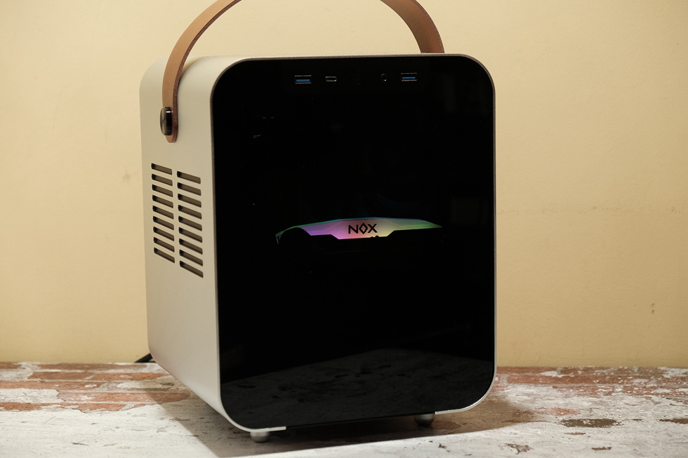

点亮后效果,外壳前面板为一整块4mm钢化玻璃,经过黑化处理,展示出的RGB灯效更加柔和

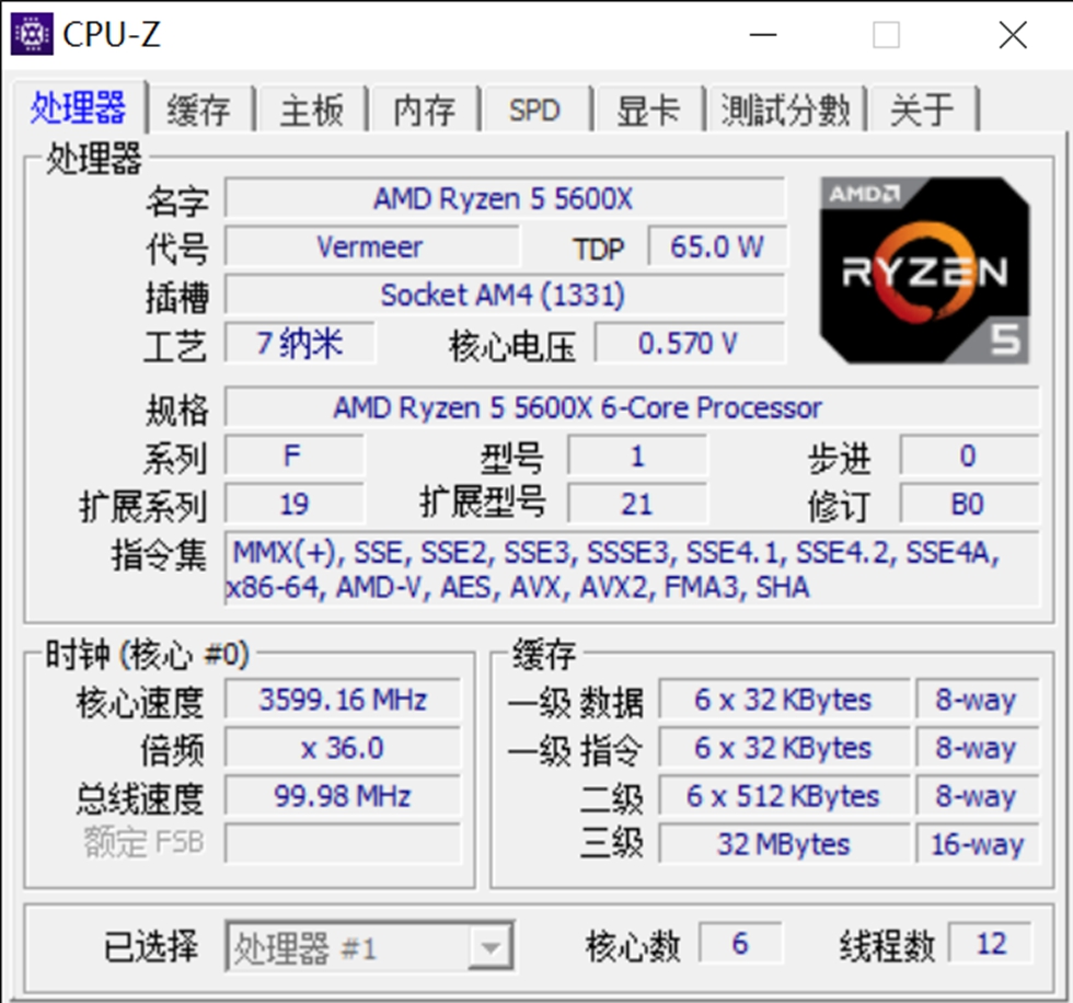

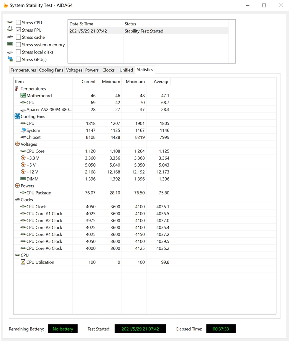

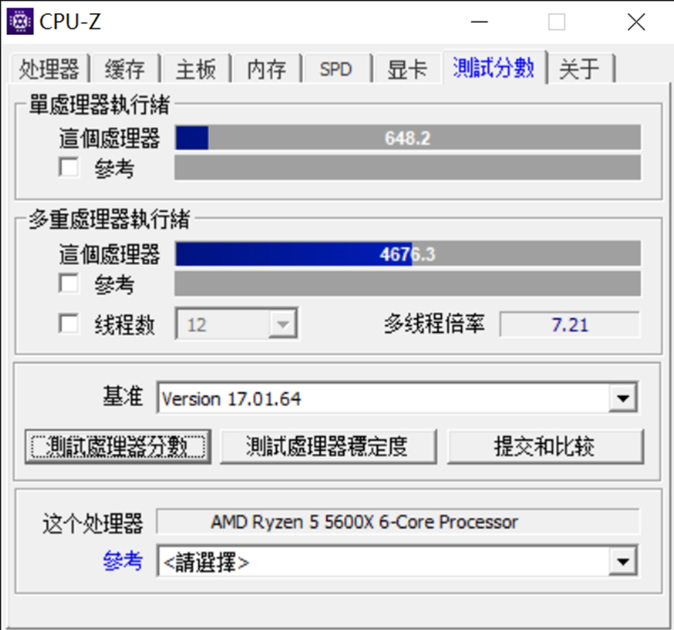

BIOS设定仅改动开启XMP功能,内存自动超频至3600,FCLK=1800,其它选项都默认

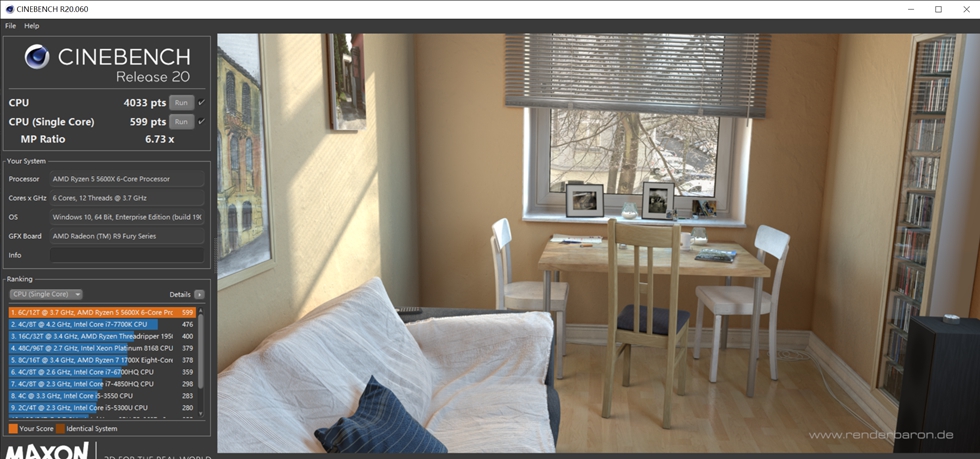

ZEN3这代个人认为到手直接用就行,默认状态CPU-Z单核即可达到648分,R20单核599分
室温26℃,单烤FPU全核频率在4.025GHz左右,CPU功耗75W,在利民TA120EX的压制下,半小时后温度控制在70℃以下,在ITX小机箱内表现十分不错了,况且BO100为追求颜值并没有设计进风扇位。

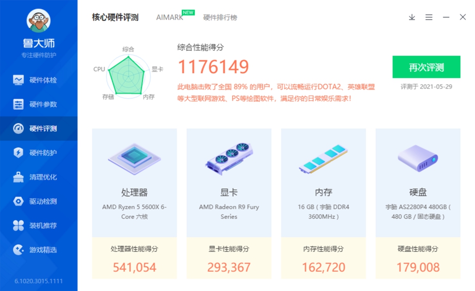

最后来张鲁大师跑分结尾 以上,谢谢观看~
