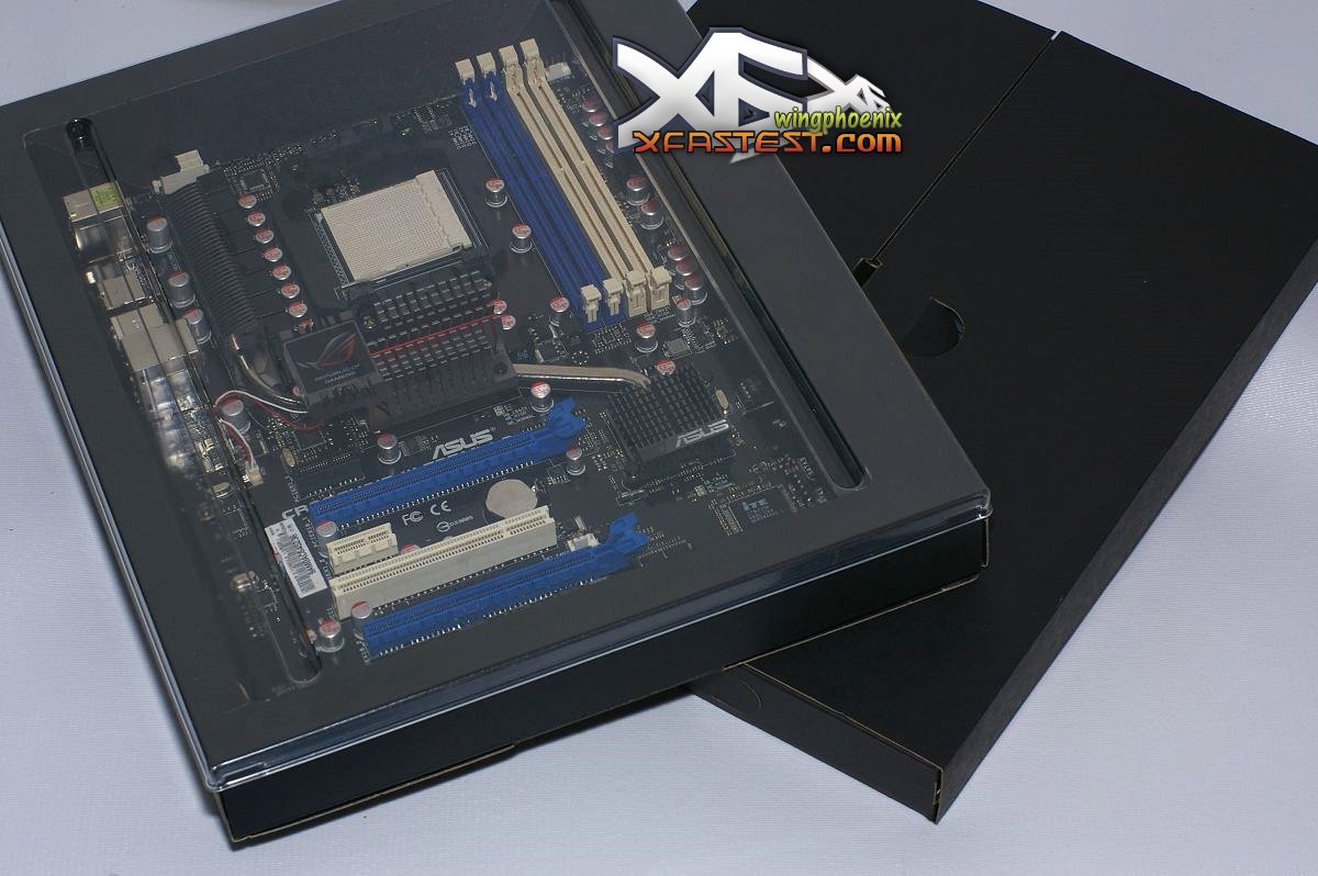

盒裝出貨版
此為一般市售版,不過會買這張的玩家,應該是AMD平台效能狂熱者啦!!!

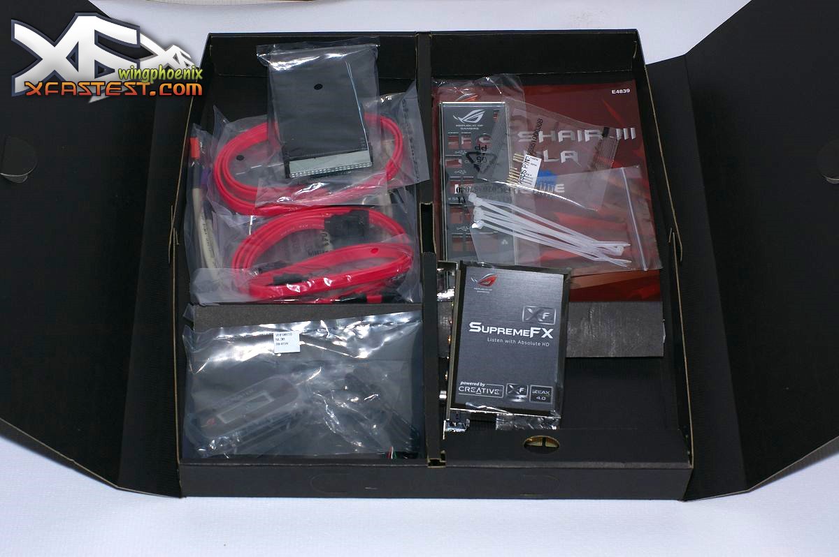

開盒及主機板配件
有驅動光碟、SATA排線及電源線組、IDE排線、IO檔板、EZCONNECT、X-FI音效子卡及說明書等。
X-FI音效子卡

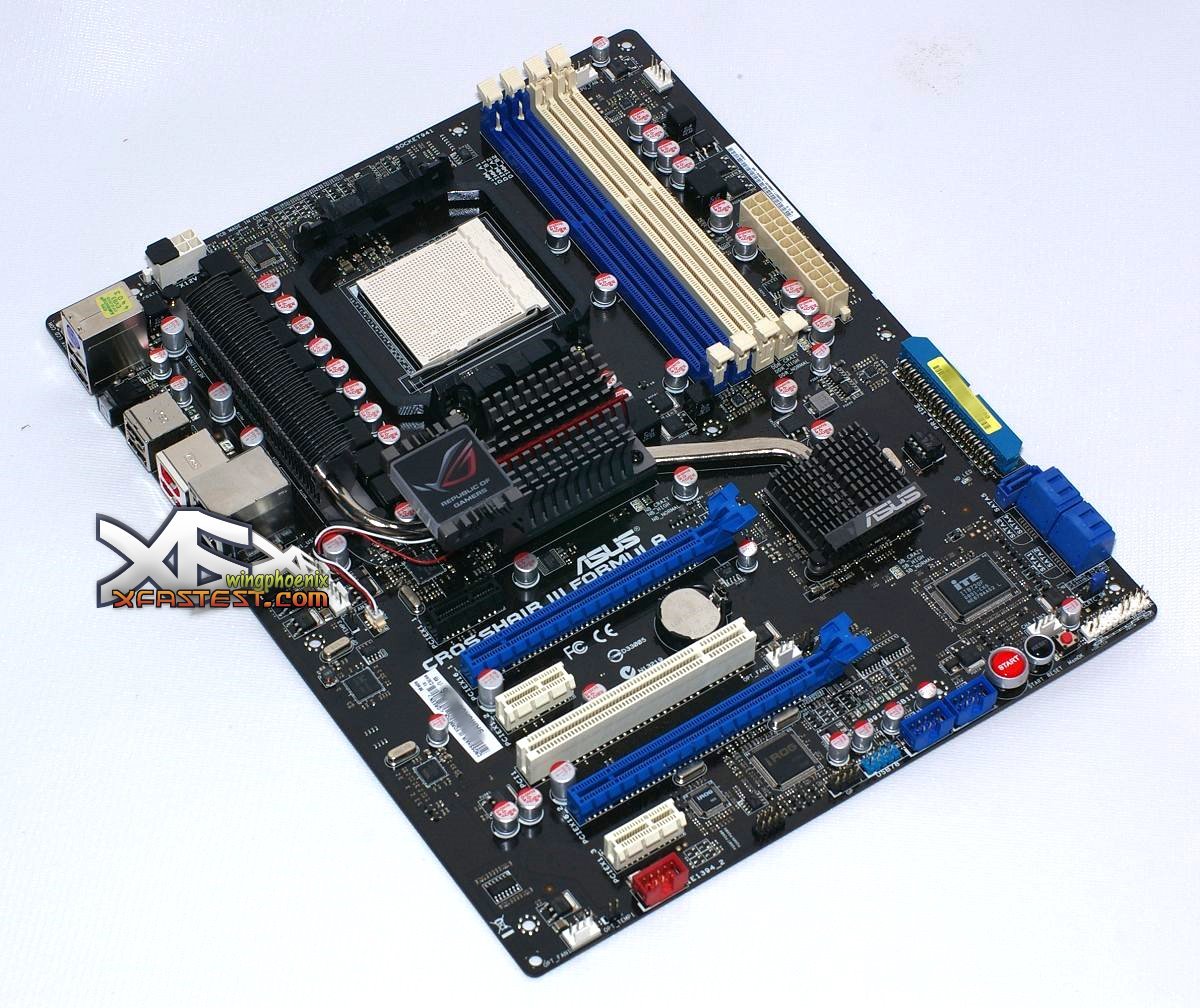

主機板正面
主機板電容採用全固態電容,這是ROG主機板一定要給使用者基本的要求,畢竟這是一張訂位在中低階價位的主機板,
北橋、南僑及MOSET採用熱導管散熱還不錯,如此一來主機板的散熱較不令人擔心,
使電腦的能更穩定的運作,CPU端使用8PIN輸入及8組風扇PWM電源端子,主機板上提供5組SATA2及1組IDE,
也支援Hybrid CrossfireX,此外整體配色與ROG產品設計風格一致。

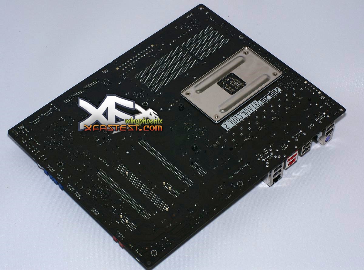

主機板背面
這張主機板CPU底板採用金屬產品,防彎效果最佳。

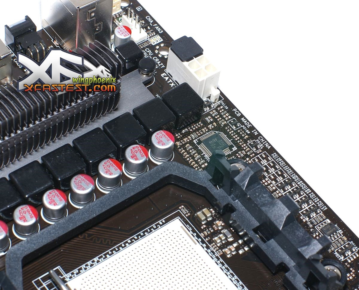

CPU附近用料
屬於8+2相設計的電源供應配置,主機板電源供應回路採用固態電容,CPU側 12V採用8PIN輸入。
