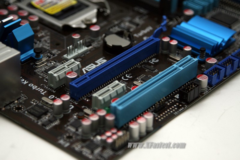

PCI-E 16x只有一個,不過對於不走顯卡雙刀流的玩家來說根本就沒差,一個夠用就好,剩下多的幾乎是養灰塵用的。

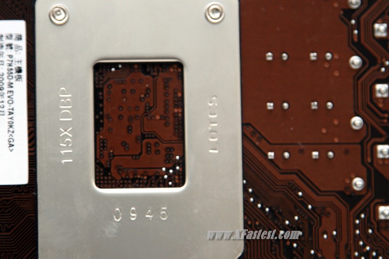

華碩現在LGA 1156的扣具也都改用LOTES的產品了,上蓋跟下座都是。
防彎背板也是。

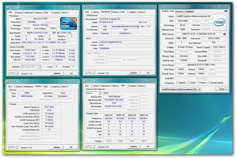

這顆I5-660雖是工程樣本,但是核心時脈、GPU時脈、效能等等其實與I5-661差不多。
來看一下BIOS的資訊,這是CPU的部份。
AI Tweaker的部份功能也很完整,除了XMP外也有ASUS的DOCP超頻調整選項,懶人超點這個就對了。

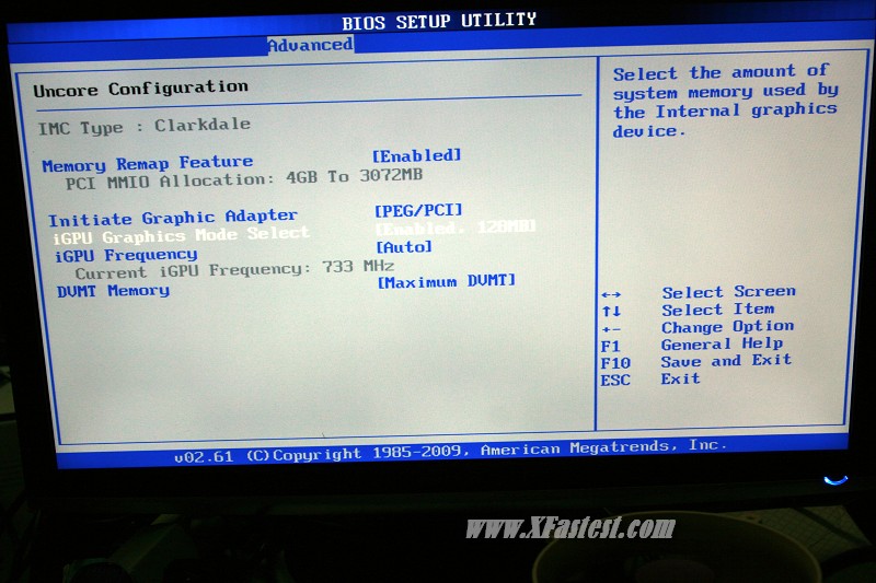

這是I5-660的內顯資訊,預設值是32MB,建議修改到最大128MB分配,現在4G記憶體已經是基本了。
I5-660的起始時脈是3.33G(133mhzx25),且是可以開HT的雙核心CPU,比舊的775腳位E8400賣價還低一點,但基本數值更好,意味著效能更強。GPU的部分尚未能完全顯示,不過這顆GPU時脈是733mhz沒錯。

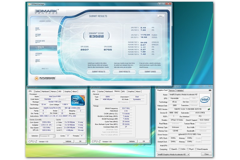

3DMARK VANTAGE E模式為E3522分。

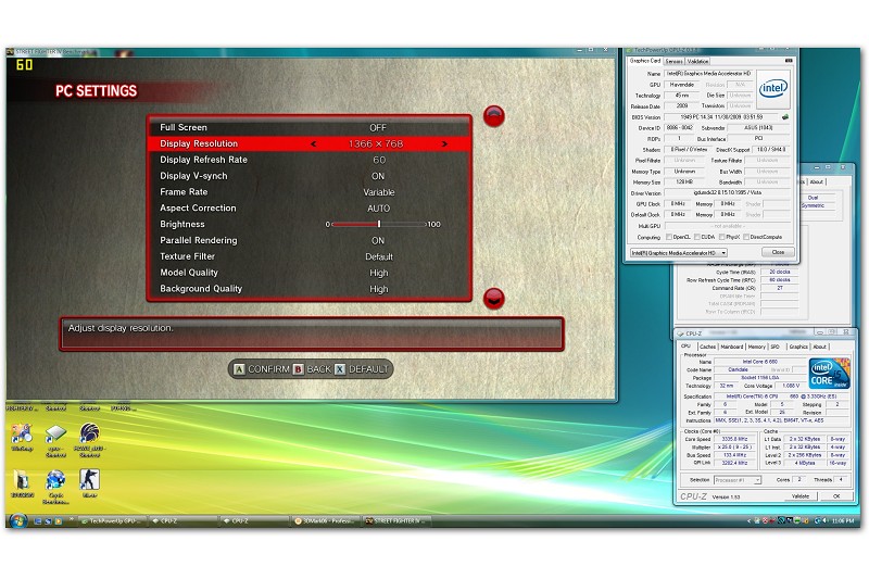

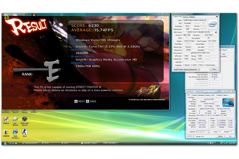

遊戲,特別是這種3D遊戲,並不是內顯特長,但是我還是測一下給各位看看。設定的部份是1366x768,其餘預設值。
評分E、平均FPS 15.74張。
惡靈古堡5的測試也差不多是15.1張。

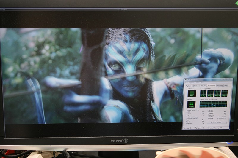

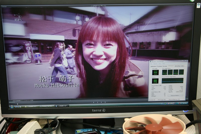

其實強調內顯軟解HD影片才算是主打功能,由於GPU on DIE,所以理論上來說資料的BUS transfer rate的延遲一定是比透過北橋要少,我們來看看這個富士彩景1080p的BD RIP檔案播放,採用Kmplayer,關閉超高速模式,HT開啟的情況下平均CPU loading約為15%-20%之間。
阿凡達1080p預告片,CPU佔用率約為17%-25%之間。
兩人的旅行,1080p AAC格式,CPU佔用率約為18%-30%之間。

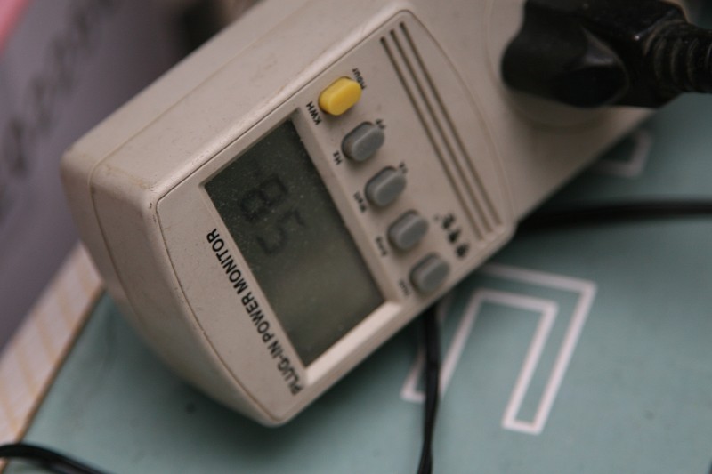

耗電量的部份,平台全預設僅接上一顆迅猛龍300G還有SATA光碟機,待機為58W左右。
執行3DMARK06後,大約是65W-68W之間的消費電力。
