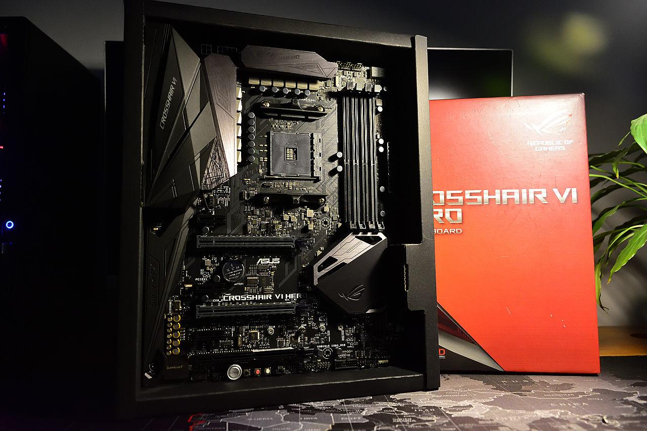

ROG CROSSHAIR VI HERO 外观展示
再开始测试之前,我们先来开箱ROG CROSSHAIR VI HERO,接下来我就把CROSSHAIR VI HERO简称为C6H了,反正市面上也是这么叫。熟悉ROG产品线的朋友们一定会觉得这块板子是曾相识。的确,C6H与ROG M9H非常相似,无论版面的布局、规格、花纹还是南桥散热片等,这应该算一种家族化的设计,但仔细观察会发现C6H的供电散热片是平面的,而M9H的散热片是镂空的◢
作为一款定位高端的X370主板,除开主板本体配件必须丰富,SLI桥、SATA线、贴纸、LOGO标等等必须应有尽有,但稍微遗憾一点,要是再能送点带有ROG LOGO的绑带,就更好了◢
C6H是标准的ATX主板,因此一个中塔以上大小的机箱必不可少◢

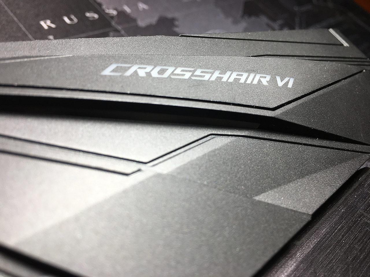

现在高端版流行两个东西,一个是“铠甲”一个是LED灯效,更有甚者居然还给主板配备了一个背板……不过话说回来,几年前显卡也没有背板,现在的显卡从高端到低端,背板几乎成为了标配。
下图就是C6H在主板接口区的“铠甲”以及“CROSSHAIR VI”的LED灯效LOGO◢

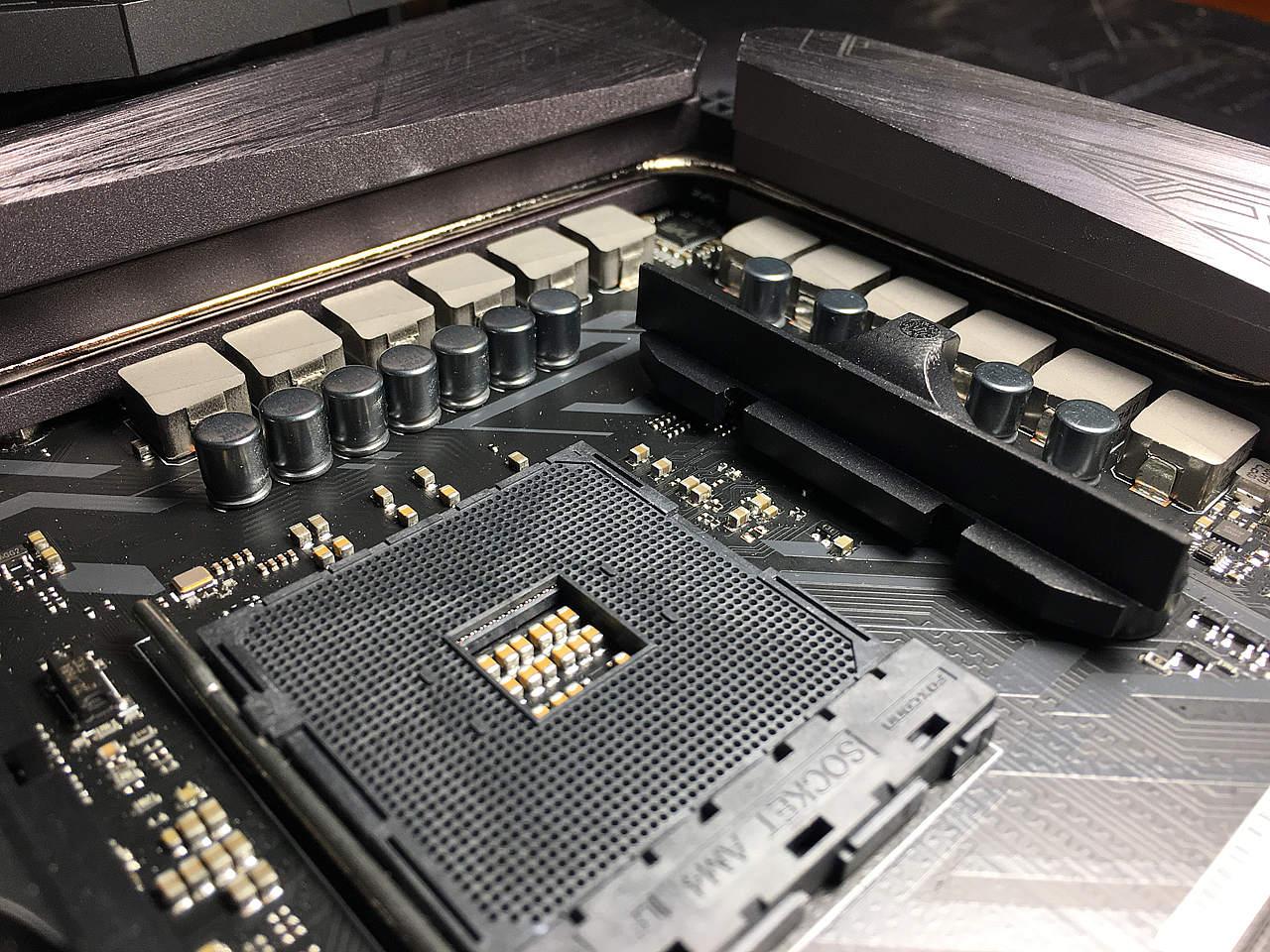

C6H采用12相供电,因为没有视频输出口,我个人估计是不是就不用考虑APU中的GPU供电,所以12相供电全部供CPU使用。在实际的超频使用中,即使是4.0GHz烤机,用手摸这些电感、电容,温度不高并不会有烫手的感觉◢
供电部分的散热片不仅是不规则形状的,金属拉丝工艺的表面上也有多边形花纹◢

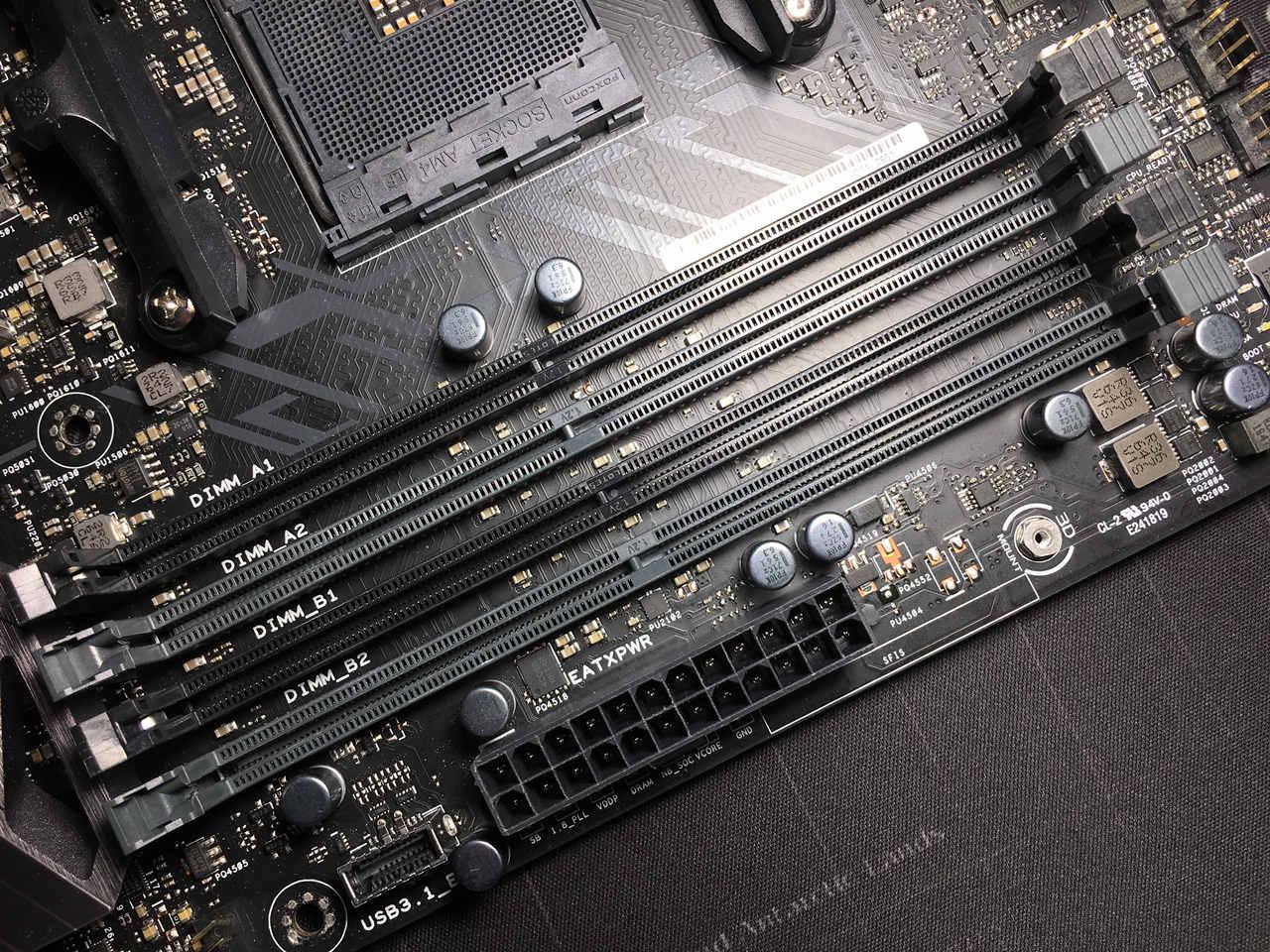

在RYZEN发布的初期,很多主板爆了无法使用4根内存的BUG,在经过一段时间的BIOS更新后,很多主板都以及支持,但不得不说的是,C6H是最早的一批支持4根内存的X370主板,而且如果选择C6H支持列表中的内存信号,是可以上高频率的◢

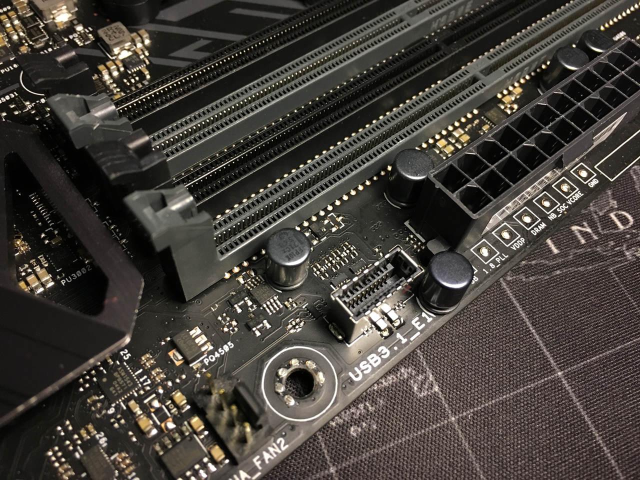

前置USB3.1(或TYPEC)扩展接口◢

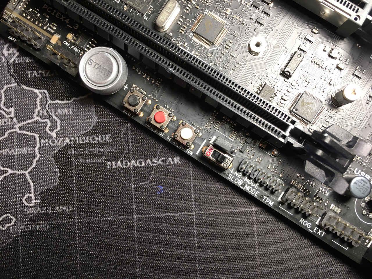

为了更好的裸板运行,C6H提供了额外的“开机”按键、“重启”键、“安全启动”键与“重试”键以及“低速模式”拨扭◢

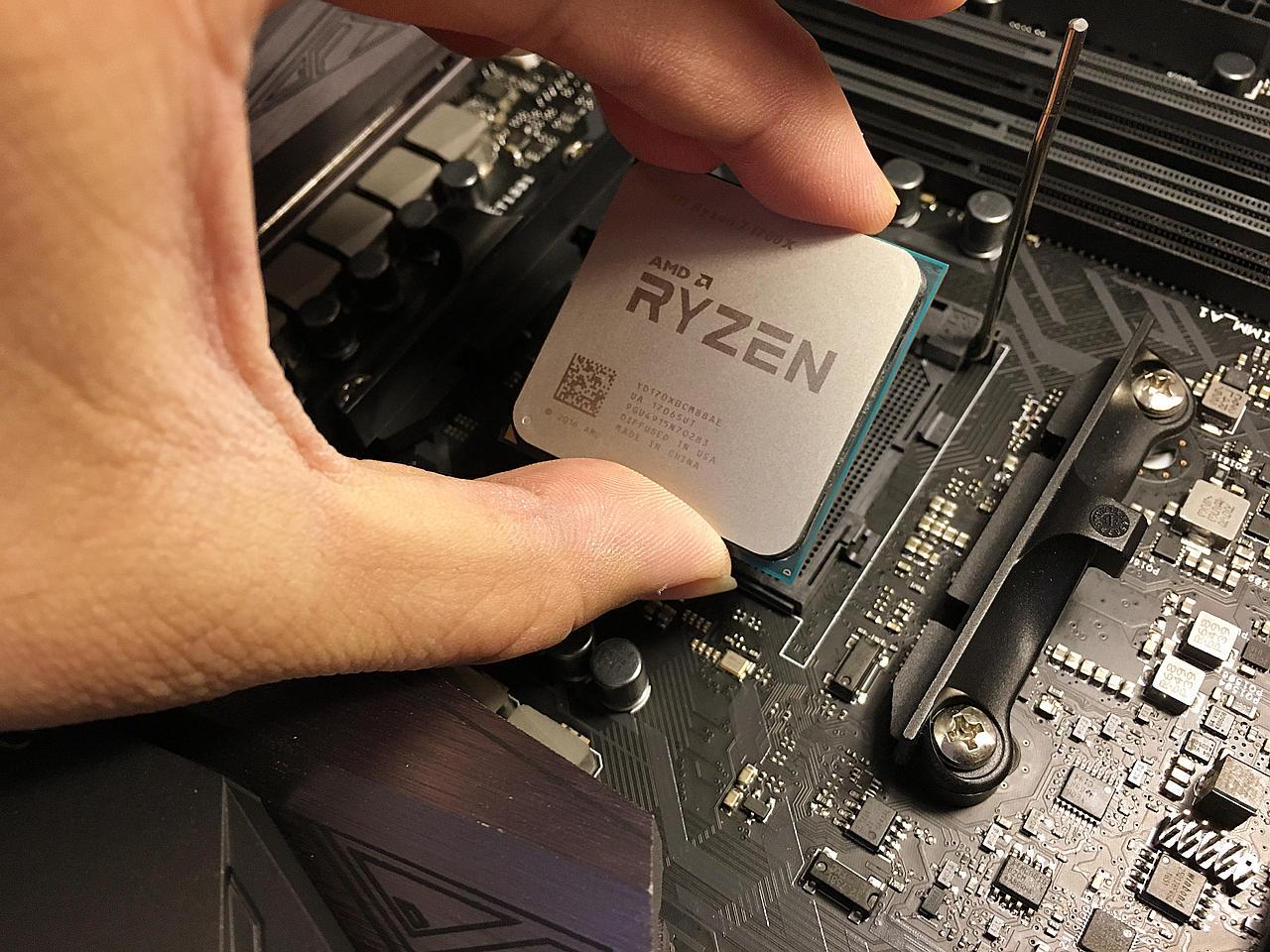

新“老”主板的锐龙 AMD RYZEN 1700X 处理器 交接仪式正式开始……通过下图我们简单的对比这两块主板,B350-PLUS使用的红黑配色,有CPU供电散热片,不带I/O区护甲,“南桥”散热片有ASUSLOGO,长方形,下有LED发光模块,整体来说个人觉得非常适合锐龙1700盒装产品,并且不建议使用RGB,有网友使用这块主板上锐龙1700盒装,内存、显卡、散热全红色发光,虽不及C6H的AURA SYNC RGB色彩斑斓,但也非常的漂亮◢

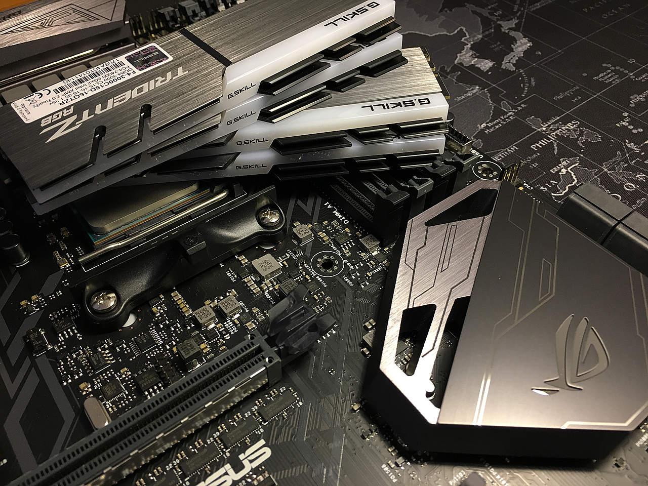

支持AURA SYNC 灯效是我购买ROG非常重要的原因,我这款芝奇Trident Z RGB的内存可以与C6H通过软件完美配合实现各种灯效。
我知道有朋友看到4条内存有些激动,那么同时安装4条内存到底能不能点亮?频率能开到多少呢?◢

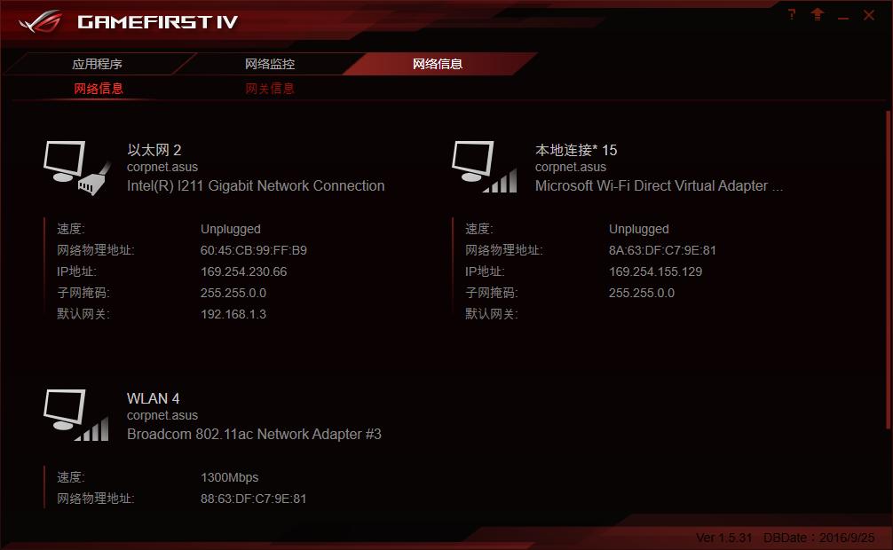

由于C6H使用的是Intel® I211-AT这款规格并不豪华的网卡芯片,所以追求极限电子竞技的玩家可以考虑下载这款GameFirst4。通过设置可以让目标游戏程序享有网络使用的有限权。

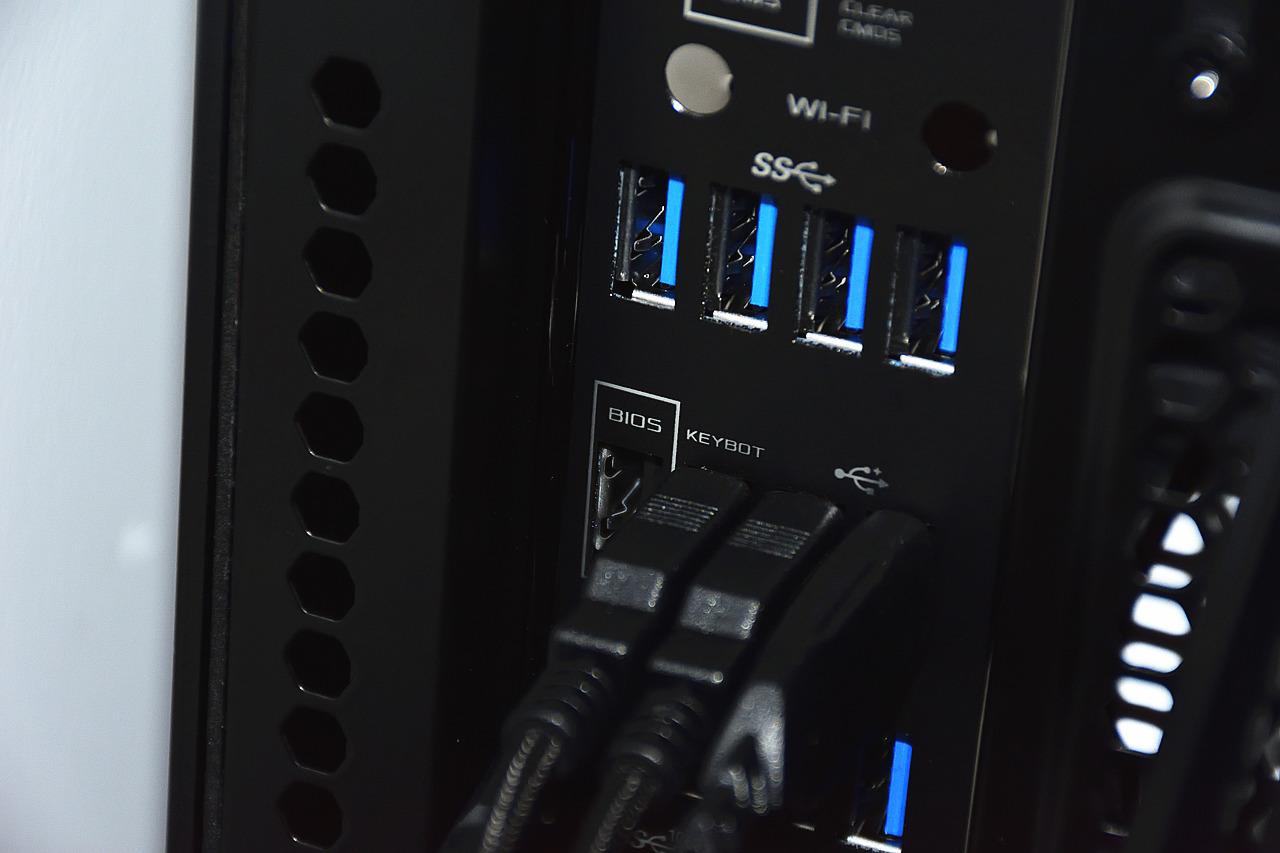

C6H I/O区,最顶上右边的按钮就是重置BIOS的按钮,关机状态下按下抬起就可以完成BIOS的重置。再BIOS重置按钮的左边是关机刷BIOS的按钮,当仅装有BIOS的U盘插入到特定USB插槽时,通电按下按钮就可以快速刷入BIOS,此办法也可以用来抢救BIOS(一排黑色的USB接口最右边的就是关机刷BIOS的专用USB接口)◢

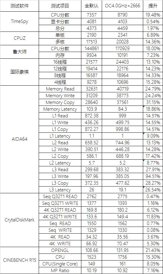

因为篇幅问题,测试图就不一个一个展示了,最终归纳成一个表格供大家参考◢
通过超频跑分测试可以发现,1700X超频至4.0GHz,带来的平均提升都在15%以上。

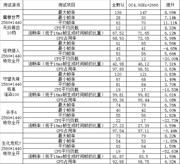

因为篇幅问题,游戏测试我就不一一列出了,本次我一共进行了五款游戏的测试,他们分别是《魔兽世界》《怪物猎人》《杀手6》《生化危机7》《守望先锋》,测试结果汇总如下:
由于现在监控软件的并不完全支持锐龙,所以在游戏时1700X的运行最高频率无法记录下来,所以无法做更多的分析,但是通过观察像《魔兽世界》这样的“单核”游戏,1700X加速到3.8GHz是常有的事情,偶尔可以 加速到3.9GGHz,所以与4.0GHz OC的测试成绩相差并不悬殊。
《杀手6》《生化危机7》是去年与今年发布的两款比较流行的单机游戏,从平台表现来看,这两款游戏对1700X多核的支持非常不错,线程负载非常平均。所以想购买1700X玩主流或者是未来单机大作,大可放心。
