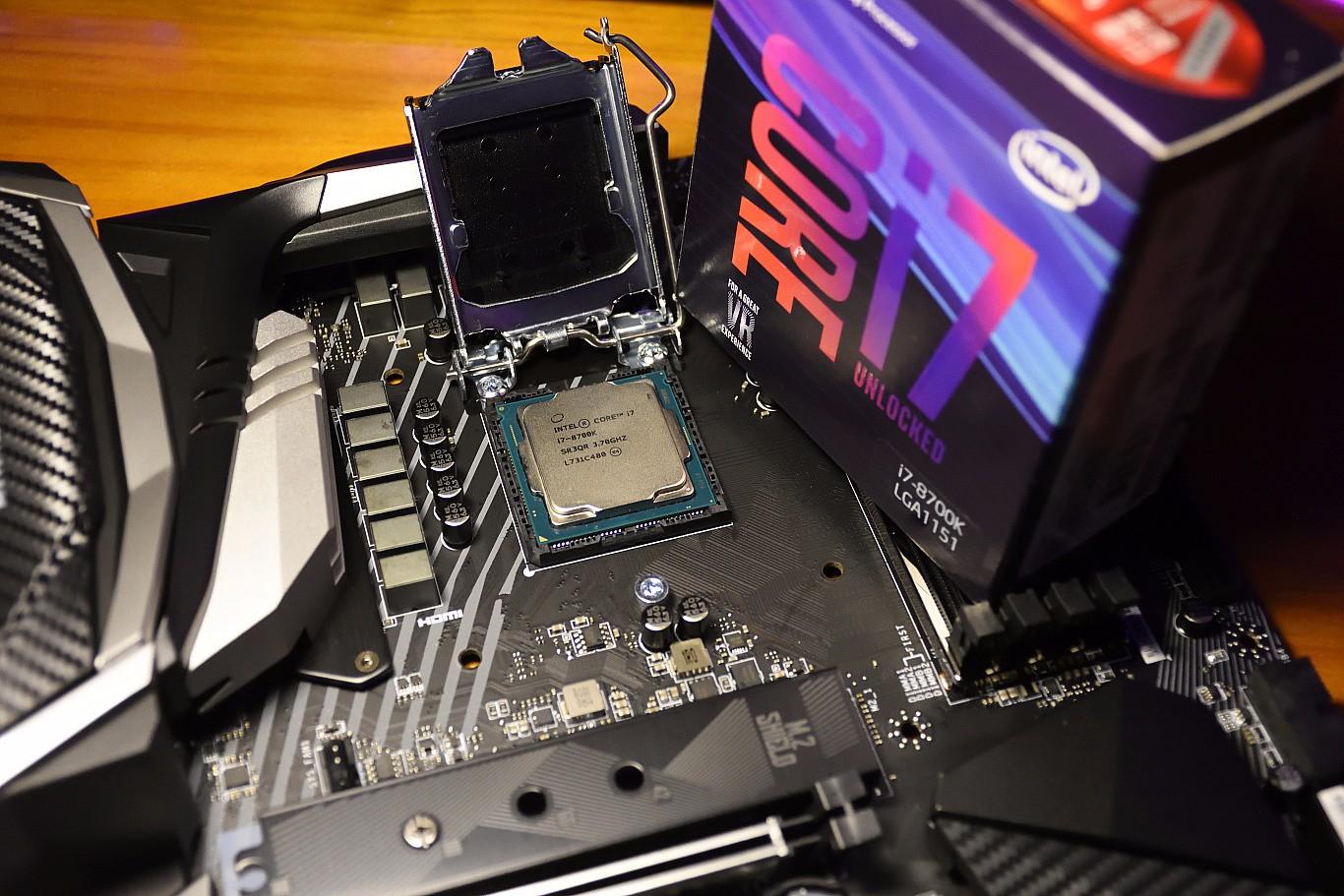

我说,你上Z370了不干脆上i7 8700k还能超频?
老曹表示,我不超频,没必要多花几百块。
其实我觉得,如果上了Z370主板,买个带K的处理器给将来一些可能或许是个更明智的选择,当然如果在乎多出的200-300块钱那另当别论。回归之前B360主板能不能带动i7 8700的问题:能肯定能带动,之前我用8700K在B360主板上烤机AIDA64 FPU时出现降频,但大多数应用场景下运行正常,除非是特别高的负载或者使用的是档次较低的B360主板。
看过我Z370系列文章的朋友一定知道我有一个去年3200元购买的国行8700K,体质一般。我和老曹说,你也别8700上Z370了,我这个体质一般8700K当二手8700的价格卖给你好了,回头我再去买一个碰碰运气。

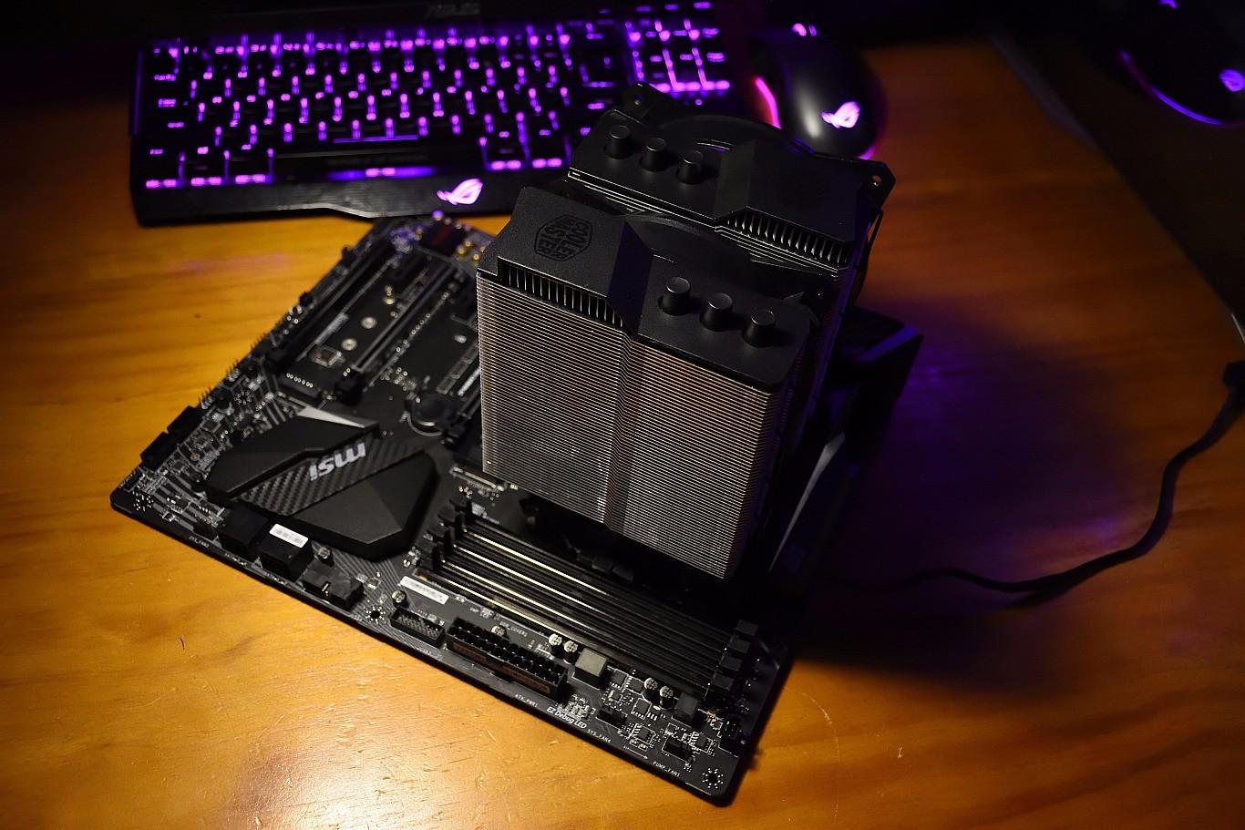

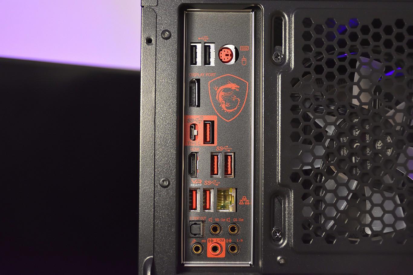

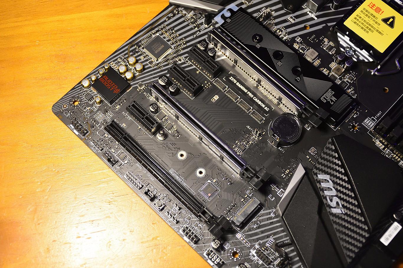

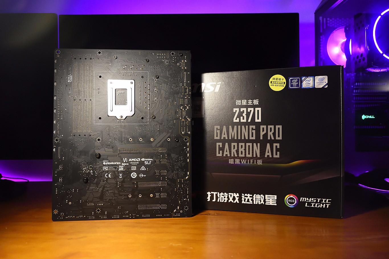

CPU解决了,主板怎么选呢?老曹问:“你觉得微星那个Pro Gaming Carbon怎么样?”
“那还有更便宜的Z370要看看吗?”我问。老曹说:“没必要买那么缩,主板这东西还是得悠着点,微星一直做主板,我之前就是用的微星,没出过问题。”听到这里我就懂了,就推荐给他带无线网卡的版本Pro Gaming Carbon AC,老曹欣然接受。于是6月1日前1399的价格老曹多次想下单,但还是最终还是忍到了6月1日凌晨,连我都没想到已经探底的1399的z370 Pro Gaming Carbon AC价格居然从1599跌至了1299!老曹看到这个价格立马下了单。

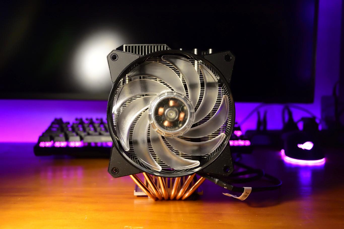

对于中高端主机,我推荐使用一体水冷散热,可以快速有效压制8700K、2700X这样的中高端CPU的温度,以保证其长效稳定的工作,并且水冷在进行更换硅脂时并不需要拆卸主板因此维护成本降低。当然水冷也有一定的漏液风险,虽然各个厂家都说漏液必赔,但到真正漏液的时候维权可能会非常麻烦。
尽管我反复强调水冷的好处,但老曹看到的只有风险……因此拒绝了我推荐冰神酷冷G240 RGB。并且表示不需要RGB……我说,你主板都带了RGB,为啥不搞一套RGB呢,你可以不用但总得有呀?老曹想了想,觉得我说得很有道理,表示接受RGB拒绝水冷。

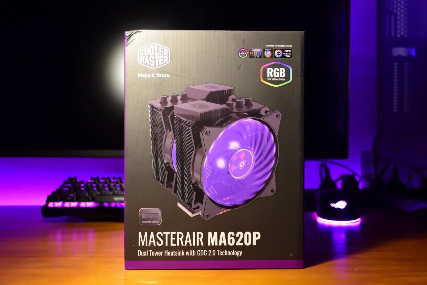

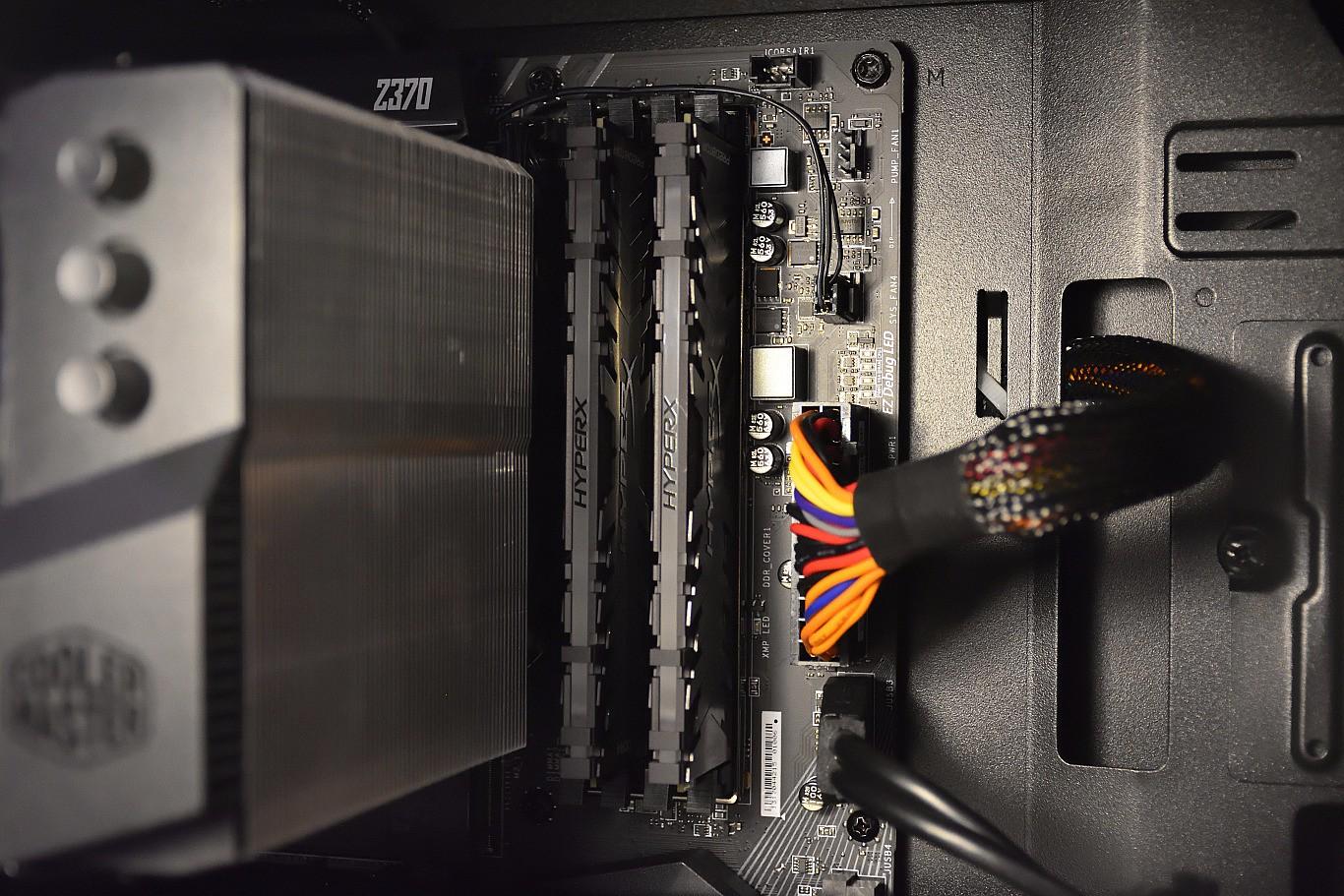

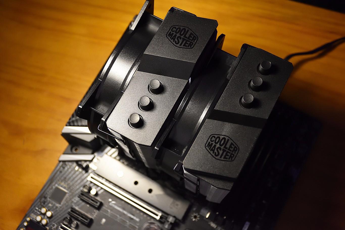

考虑到8700k的发热,综合了需求和价位,我推荐了酷冷至尊的六热管双塔散热器——T620p,这款散热器我之前用过,散热效果压制默认或者小超4.8GHz4.9GHz的8700K没有问题,并且支持4Pin5050的RGB接口。结果老曹表示外观挺好看但会不会有点大……不过最终因为没有其他价位、外观合适的风冷更满意所以还是选择了T620P…… 事实证明T620P确实有点大,让CPU供电线的连接有些困难。
老曹的一个朋友是酷冷的代理,这款风扇找他购买,价格比京东便宜一点。

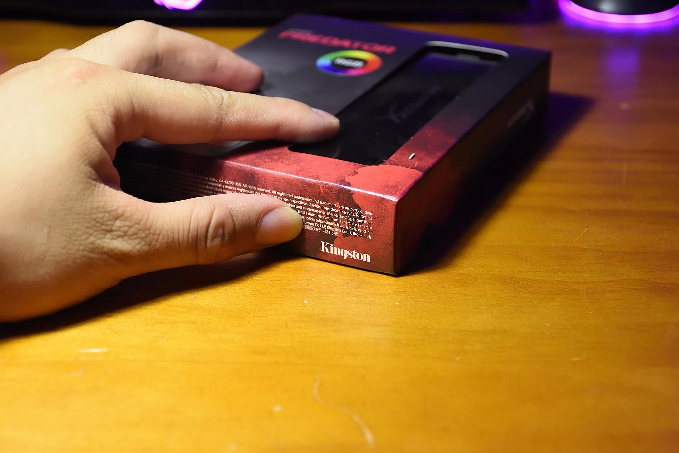

→内存选择令人“震惊”
不可否认内存已经不是当年金士顿一家独大的时候了,各家品牌的内存在近几年飞速崛起,金士顿不再是大家的首选。不过在线下电脑城中十个商家至少还是会有一半商家主推金士顿。我和一些电脑城的商家比较熟,我问过他们为什么不推其他品牌,他们说这道理和推荐INTEL是一杨的。话说的很含蓄,这段话貌似包含了几个意思:
1、大部分人印象中还是金士顿天下第一;
2、因为第一点,卖得起价,利润丰厚;
3、返修率、故障率低。

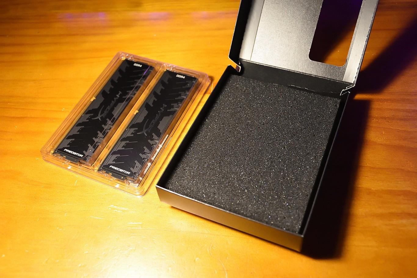

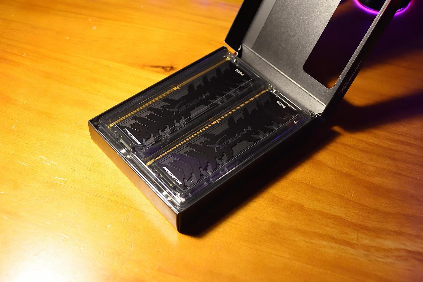

老曹年轻的时候以前在电脑城里面打过工,估计第一点和第三点对他影响比较大,所以在多番纠结之后还是决定入手金士顿,如果要RGB的话,只剩下新上市的HyperX Predator RGB了。我并没有阻止,因为我又可以尝试新硬件了……因为新上市JD价格太贵,所以老曹自己找了家淘宝,最终便宜了JD小几百块的价格入手。
这款内存与普通Predator造型差不多,有RGB加持,那在手上分量很足,整体设计感还不错。看官网的介绍有RGB红外同步这种骚操作,支持调光,软件好像还在调试。这个价位可以买到别家的DDR4 3200的RGB内存,但是这回金士顿PredatorRGB上市只有2933的频率,略微有点失望,好在经过测试超频的频率还算有些惊喜,这里卖个关子,等下我会在测试中单独测试一下这款内存。

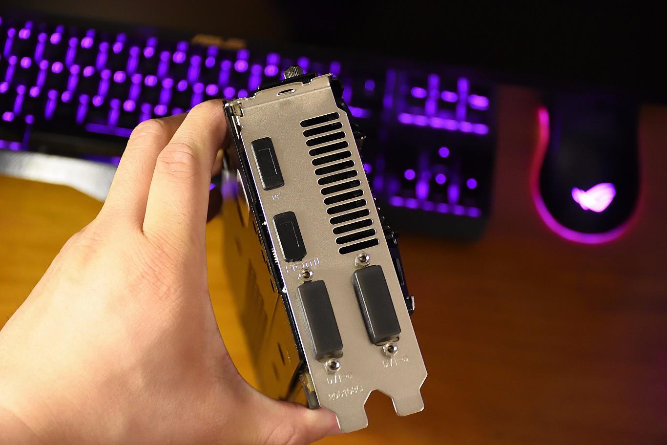

→显卡跳车又上车
如果不上GTX1070就只能上GTX1060 5G/6G或者RX580,因为老曹对AMD的排斥,所以RX580去除,另外GTX1060 5G没有保修,不符合老曹求稳的风格所以也排除,那么就只剩下GTX1060 6G可以选择了。
下面回到上文说的新一代NV显卡到底会不会有很大提升的问题。
Raja(原AMD显卡负责)去了INTEL,AMD显卡研发多多少少会有点影响,现在AMD显卡虽然对垒同级别N卡不怂,但是N卡的产品线之丰富、后备储蓄之深邃是AMD没办法比拟的。从AMD目前的发展情况来看,提升制造工艺的同时提升频率以达提升性能将成为短期趋势,而NV还能投巨资研发深度学习、自动驾驶,游戏显卡的研发明显变成了次要的项目。所以除非AMD短期内有了技术的重大突破,否则NV一定会在显卡上“挤牙膏”。换位思考一下,如果你是老黄,你会给还能继续赚钱的核心来次大升级么?把AMD一锤子打死,对自己对市场又有什么好处呢?好了不多说了,各位可以好好思考一下,欢迎来辩。
再说回老曹。

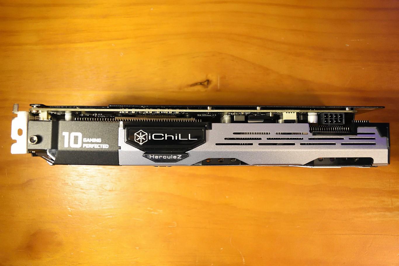

本来1899的七彩虹GTX1060 6G烈焰战神都已经下单,结果第二天看到1899PLUS会员价格的映众GTX1060 6G冰龙,就拒收烈焰战神转投了冰龙的怀抱。有人肯定要问,冰龙就这么好么?其实烈焰战神和冰龙两者性能上并不会有太大差别,不过龙的外观设计与用料比烈焰战神强太多,连风扇覆盖件大部分都是金属的,烈焰战神全塑料,光凭这一点,同样价格没理由不选冰龙。而且映众冰龙还送鼠标垫、3DMARK、VRMARK激活码,相当的实惠。另外,冰龙的黑、灰配色与整机格调更搭,所以老曹拒收烈焰战神后,用我的PLUS下单冰龙。

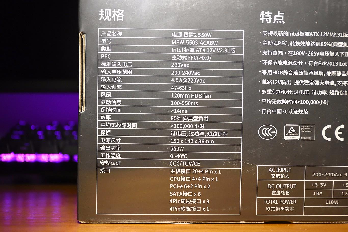

之前说过老曹有个朋友是做酷冷至尊代理的,听说老曹要装机,问过配置后就给老曹寄一个电源,老曹拿电源过来给我一看……酷冷雷霆II?什么鬼?经过反复研究,我觉得这个“雷霆II”其实就是“战斧3”,只不过一个线上版本、一个线下版本,价值299元。 本来还要送机箱的,老曹觉得不太好就没有买

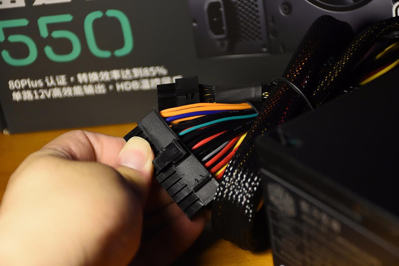

8700k+1060,不超频满载功率在300-400W之间,所以550W(12V单路500W)功率非常充足,参照战斧3品质运行起来并不会有问题,后来在实际用的时候确实也还不错,风扇很安静,也没听到有电流声音,就不知道耐久度怎么样了。
其实很多厂家都这么玩,线上卖一套版本,线下卖一套版本,特别是家电厂家玩得炉火纯青,同样的东西换个型号,一个线上一个线下,哪个价格低都影响不到另外一个。这款电源除开带80PLUS白牌标外没啥特别的地方,这里就不再多说,各位直接看图。

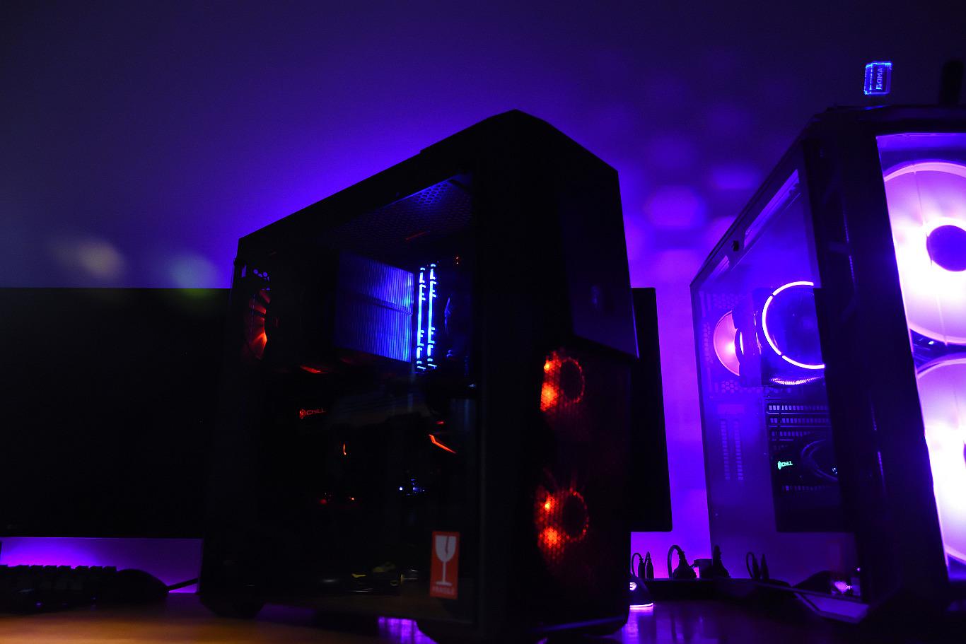

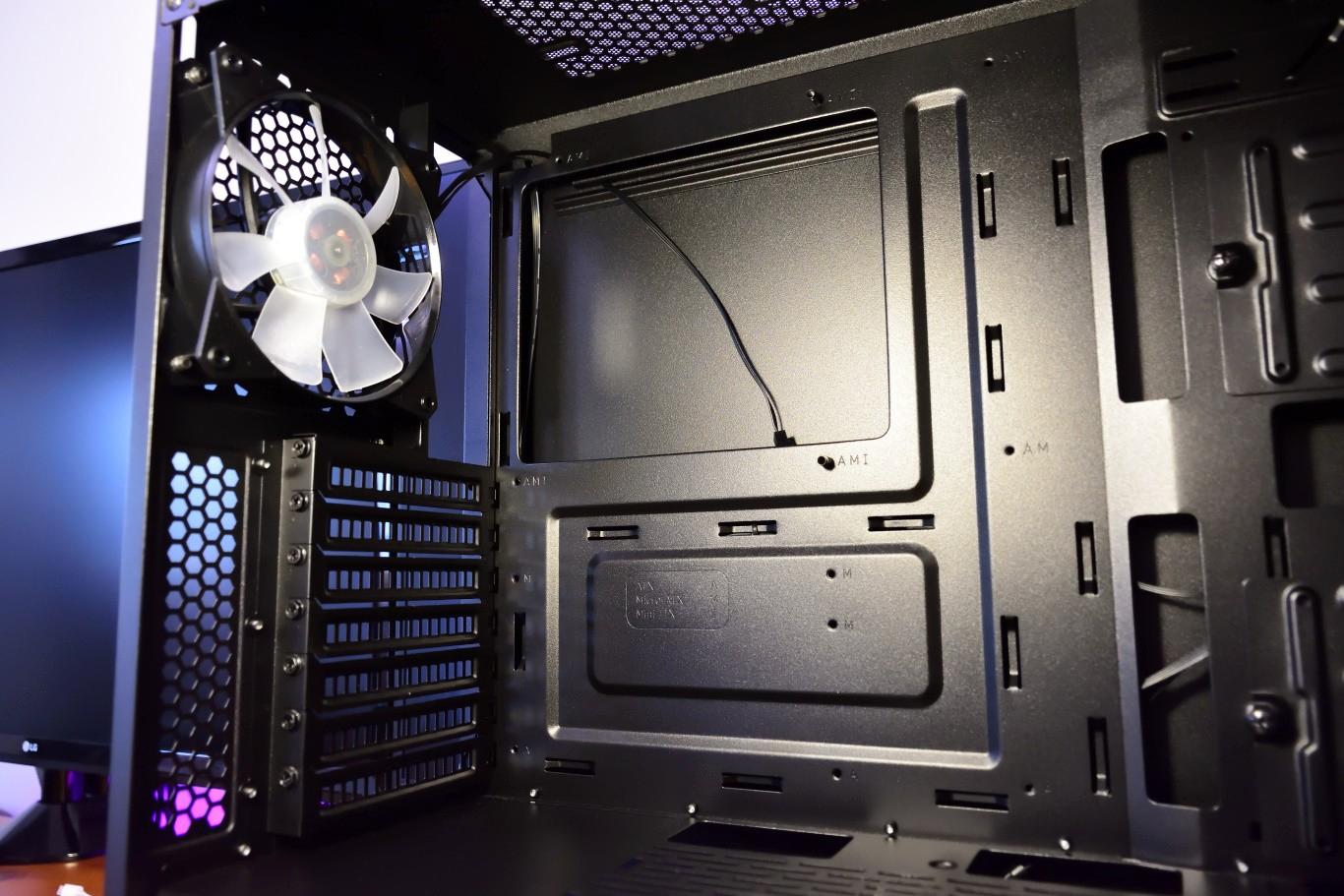

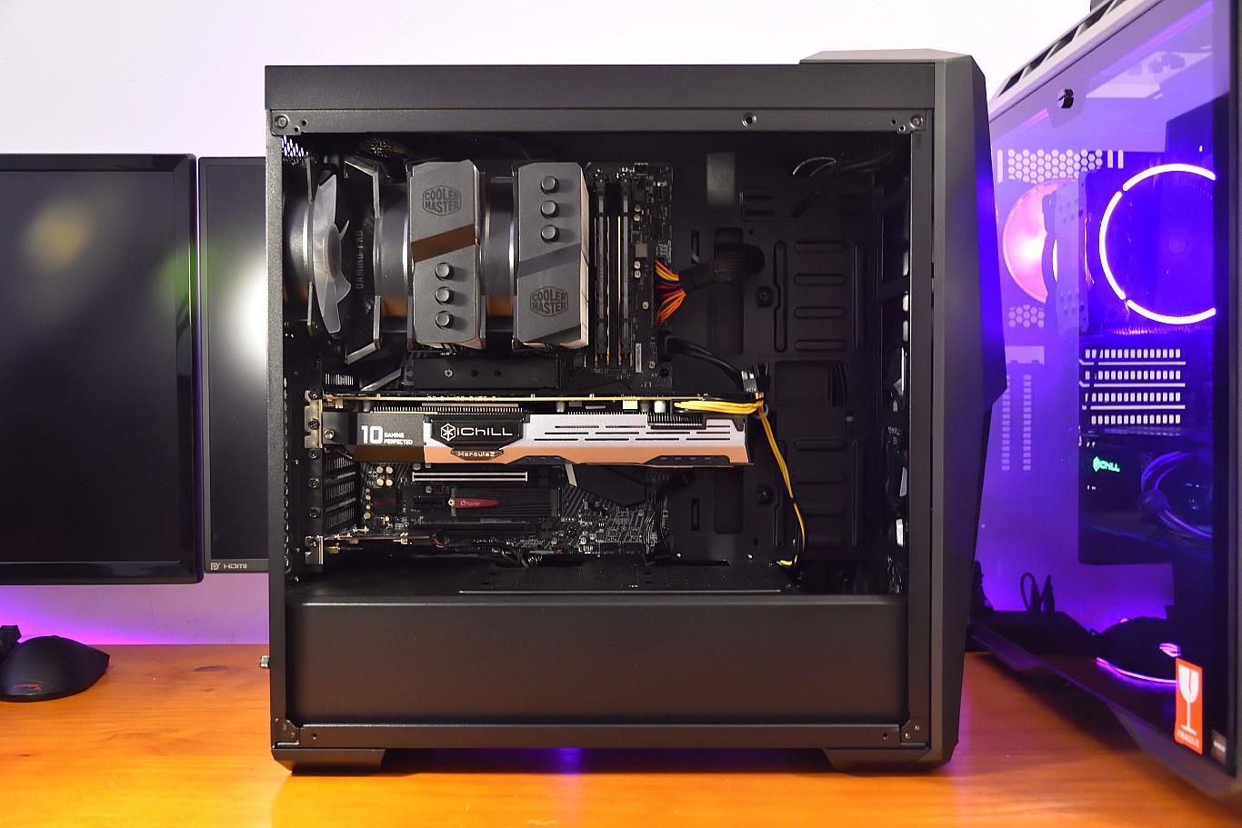

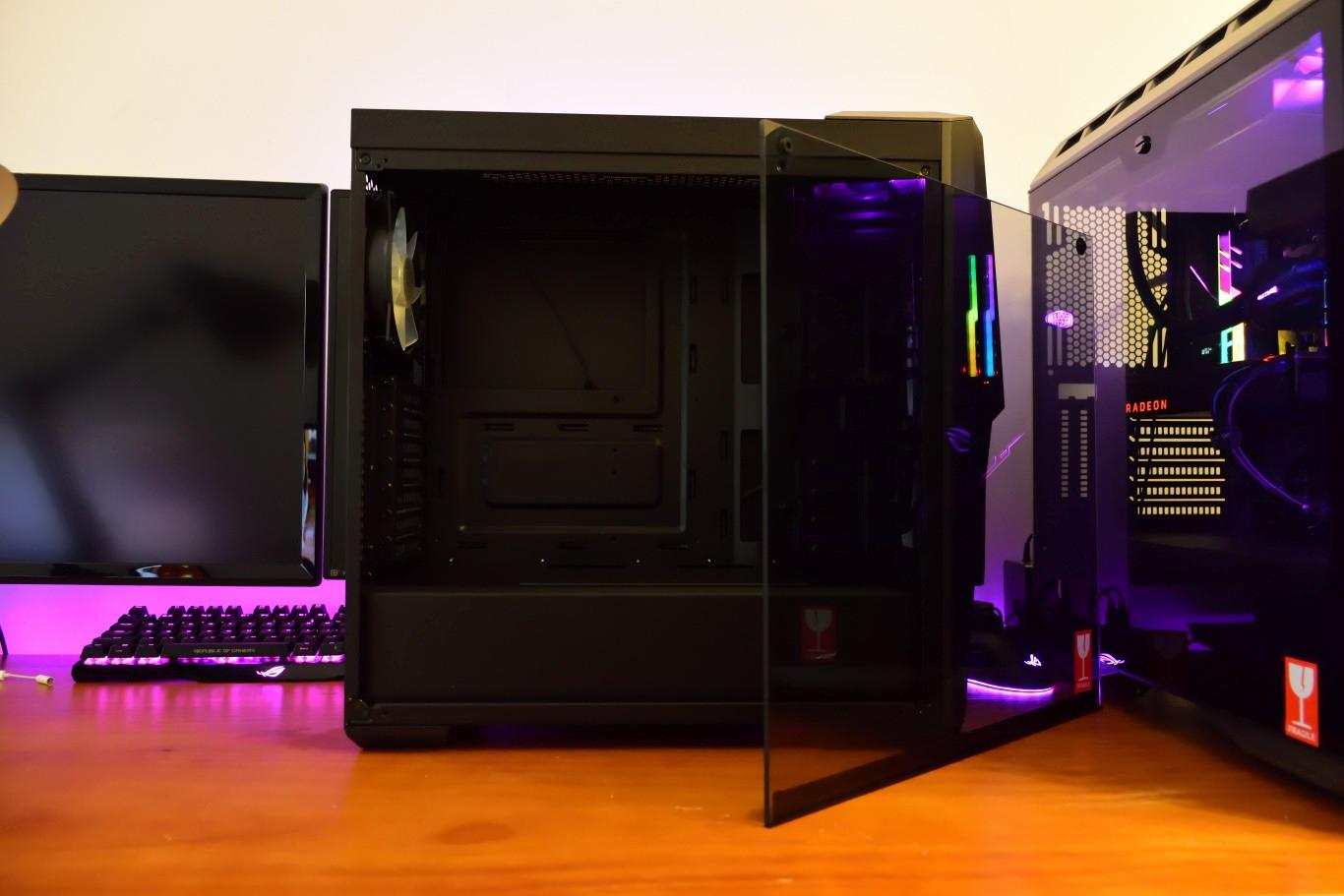

老曹说:“机箱要低调一点的,但不能死板。”我说:“都RGB了还低调?”老曹疑问道:“有RGB就不能低调?”,顿时我犹如醍醐灌顶,立马就想到了之前用过的一个机箱——酷冷至尊MB500,真不是为了酷冷至尊而选酷冷至尊,而是这款机箱还真是低调中透着一股狠劲。
我把之前我写的关于MB500的机箱的文章发给了老曹,老曹也觉着不错,就找他朋友拿了一个,价格比京东的价格要贵一点,这个各位都懂的,相当于买机箱送电源了,加上散热器的优惠还是很划算的。因为时间问题,机箱我没有重新拍照,用的是以前的照片,各位见谅,东西都一样。

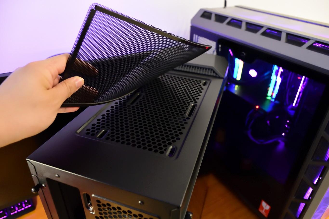

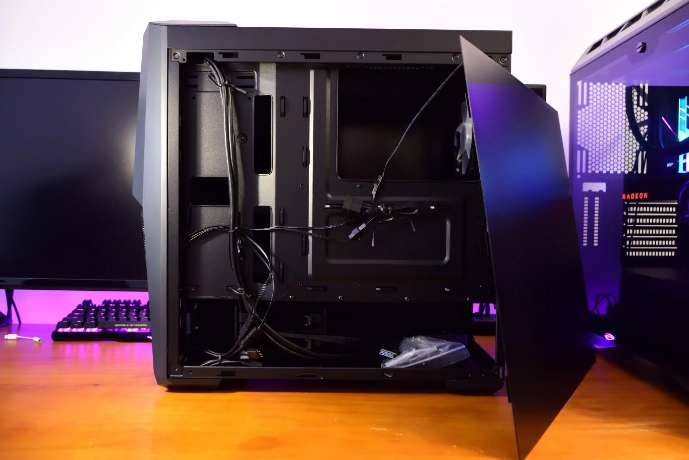

简单说说这款机箱,MB500并非原生RGB机箱,只是风扇酷冷给配了RGB风扇。其实MB500还有一款蓝光版,便宜100多块钱,风扇替换成3个蓝光风扇。这个机箱做工不错,符合这个价位的气质,MB500整体体积不大,钢化玻璃两颗螺丝固定安装方便,风扇静音效果不错,但是出风较弱,机箱顶部看似能装240水冷,其实不行,空间不够,只能安装两个120风扇,要装水冷只能前置。
绝配散热是酷冷至尊的T610P或者G100M,选择T620也可以只是安装电源线的时候操作比较困难。其他散热不是不能装,只是气质不如酷冷这两款搭。听说酷冷还出了MB500 TUF版与T620P TUF版甚至还有电源……我之前正好有一个Z370 TUF主板,过两天想整一套给大家分享。
下面机箱图和装机图一条龙,硬件介绍就到此结束,硬盘因为是老曹利旧的,所以测试部分会用我自己的硬盘。另外,老曹给了我东西之后第二天下午就要来我家搬走,所以也没有测试RGB,微星这个主板默认是红色的光。

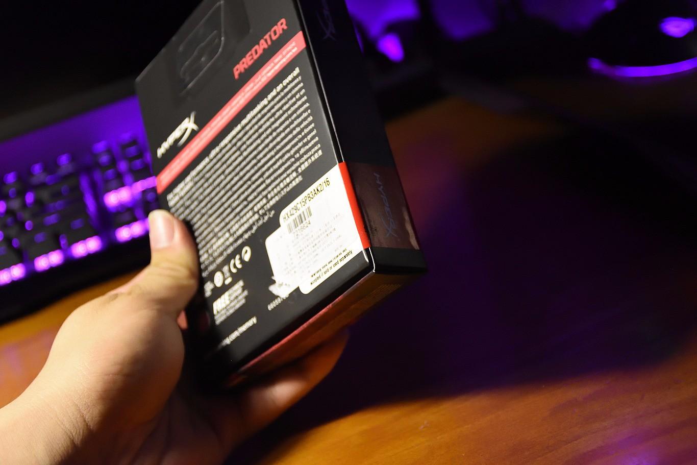

因为老曹给我的测试时间并不多,所以就测了一些基础项目,在整机测试开始我再补充说一下Kingston HyperX Predator RGB DDR4 2933 8GB*2这款内存。Kingston HyperX Predator RGB DDR4 2933 8GB*2标称频率为DDR4 2933 时序C15,光从这个标识来看这款内存的数据并不抢眼。通过thaiphooe这款软件我们可以看到它颗粒的状态:

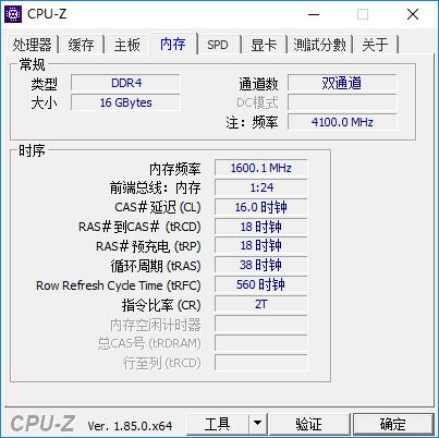

运行正常,速度也比较正常。说明这款内存至少在MSI Z370 PRO GAMING CARBON AC这款主板上可以达到其标称的频率运行。但是在这个中高端平台内存频率普遍3200的时候,2933会不会有点不好看?于是我手动进行了超频3200(C16)1.35v:
这是我的能力和现场条件可以达到的最高频率,但是DDR4 3600对于很多游戏、软件来说并不低,内存的读写速度有接近20%的提升,均能通过软件(V·Ray Benchmark、Cinebench R15、Corona)测试,表现稳定,没有出错。HyperX Predator RGB内存基础频率参数的设置保守,因此我建议买了这款内存的朋友可以学习一点内存超频知识,在保证平台稳定的情况下获得更多的内存频率。

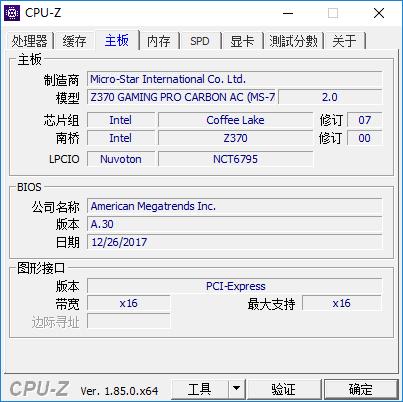

主板信息:

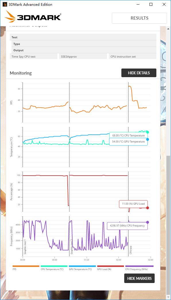

3DMARK Timespy StressTest

GPU频率接近1.8GHz,CPU稳定4.3GHz,稳定都趋近于80摄氏度
双烤功率竟然300w不到,震惊!
在烤机的时候我发现了一个问题,因为MB500机箱原配风扇出风量的不足,T620P风量虽大但依然造成热量在机箱左上角堆积,以至于CPU烤机温度过高(80摄氏度是不正常的),后来我在MB500的上方加了一个风扇之后,效果明显,CPU温度在60摄氏度附近徘徊。所以我建议MB500这款机箱在上方至少安装一个风扇,协助散热。

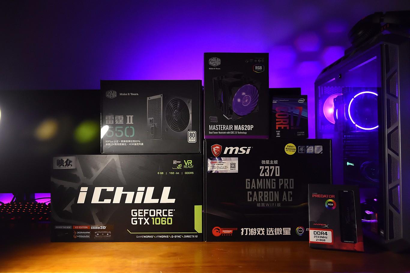

老曹的最终配置单如下→→→
CPU:Intel Core i7 8700K
主板:MSI Z370 Pro Gaming Carbon AC
内存:Kingston HyperX Predator RGB DDR4 2933 8GB*2
显卡:Inno3D iChill GTX1060 6G X3 冰龙海量版
硬盘:利旧
机箱:Coolermaster MB500 RGB
电源:Coolermaster 雷霆II 550
散热:Coolermaster MA620P
机箱电源散热大概1000元,CPU主板大概5000元,加上显卡1900,总价没超过8000,其中电源没花钱,CPU买的我的二手,一起算下来总价大约没超过7500 基本符合老曹的预算。如果机箱和散热、内存主板换成便宜点的,CPU换成散片8700K或者8700+B360的组合,包含硬盘(256B+2TB)一起控制在8000以内不是问题。
整机我觉得性能上可以达到老曹预期,老曹拿回家之后也表示满意。不过我觉得可以再调整一下:
如果上8700K、2700x这样的CPU建议使用水冷,机箱原配风扇转移安装再机箱顶部协助散热,或者就使用原装风扇;如果上低端一点的CPU,比如i5、R5这样的CPU建议使用小一点风扇,T620P太大,安装的时候得费些工夫;另外,电源的线材有点不美观,可以选择纯黑线的电源或者使用延长线、模组线。其他地方我觉得非常合适无需调整,不知道各位观众怎么看。
