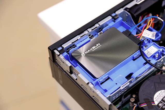

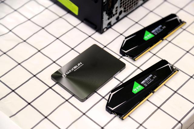

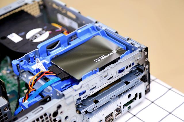

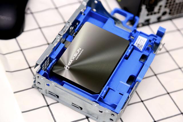

因为本身带M2接口,直接怼上手头的PM981,之前在考虑存储的时候因为预算问题想直接用2.5机械(大把多),但最后还是考虑上SATA固态,最后选择是铭瑄终结者系列的512GB SATA跟16GB(8GB*2) DDR4 3200内存。
自从SATA存储突破容量限制之后价格就一直很亲民,目前几乎已经来到了300元上下入手500GB的行情,当然这个价格对应的机械是2TB左右的机械,基本上读写在200MB/S左右,SATA固态的读写大多在500MB左右(这个后续验证),但这次主要考虑得多的还是读写速度,毕竟PM981 3000MB/2000MB的读写,瓶颈越小越好。而且大家可以看我之前的文章,戴尔390提供双PCI-E拓展所以能直接上NVME,之后4代开始就只提供1条PCI-E了(鄙视一下偷工减料),这次3050上直接上的是1030刀卡,所以SATA固态的传输速度更适合解决瓶颈。

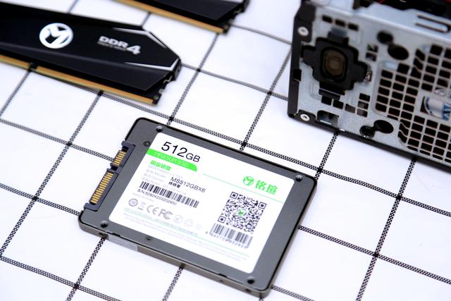

自从第一次入手SATA固态以来已经见过很多的造型,但要说好看的,铭瑄终结者算是一个,外观采用了金属材质,加上凹凸感强烈的外观设计,质感跟手感都是不错的。

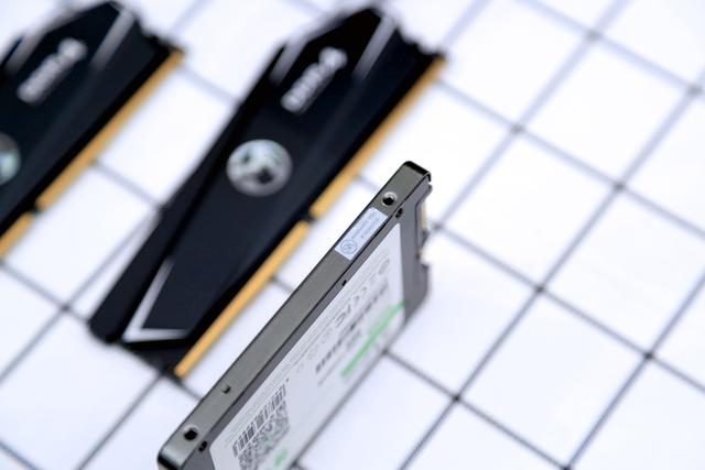

背面则是铭瑄终结者的具体参数,SATA6GB,512GB容量。

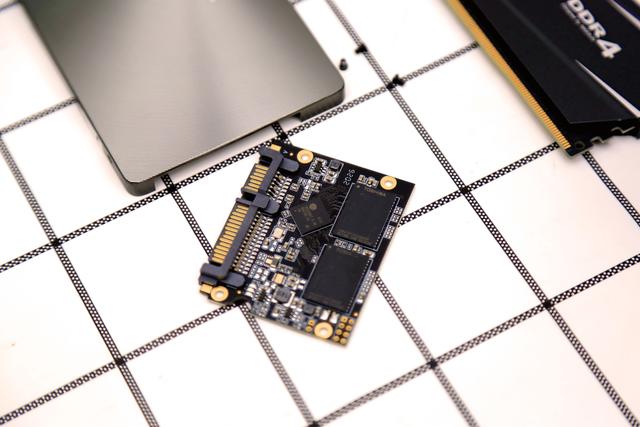

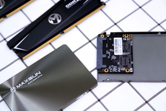

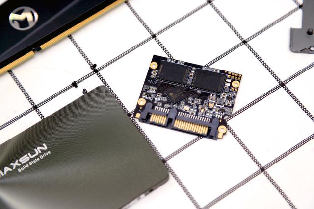

之前有拆解过类似的SATA固态,也发现了最近厂家都采用的是卡扣式的设计,但在保修卡附近还是留有螺丝位,拆解的时候需要特别注意一下。
得益于单片颗粒存储容量的突破,这也让固态硬盘能在更小的体积实现更大的存储空间,铭瑄终结者的PCB板比较小,而且512GB的容量仅正面两颗颗粒就组成了,背面还留有空间。
主控方面采用了入门价位非常常见的慧荣SM2258XT,这个主控的特点在于并不支持外置缓存,配合上3D Nano技术的TLC颗粒。
存储颗粒倒是比较厚道的用了东芝原厂的3D Nano技术颗粒,要知道在这方面东芝还算是市场上很强大的存在,不过后面我们用实际的测试来进行验证。

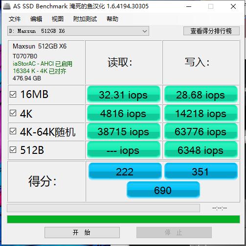

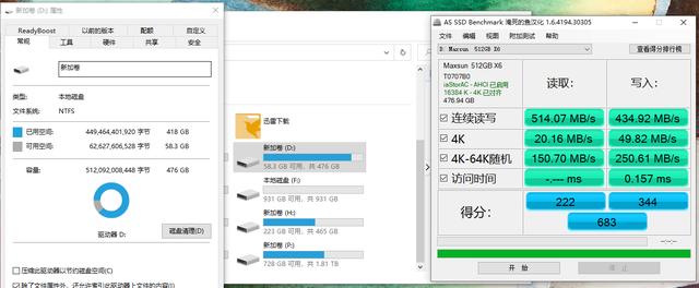

老规矩,空盘状态下用AS SSD BENCHMARK的测试铭瑄终结者的读写达到了517M/S以及459M/S,这个跟慧荣SM2258XT主控的数据相仿,4K的随机读写也来到了151M/S跟249M/S,因为只是入门级的定位,这个数据其实是能接受的。

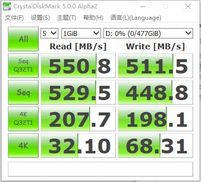

Crystal Disk Mark的数据稍好一些,来到了550M/S跟520MB/S。

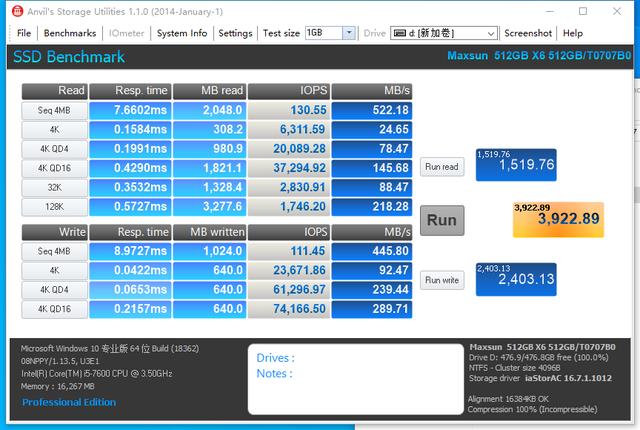

Anvil's Storage Utilities的数据也是522M/S跟445M/S,没记错的话SATA固态的分数大部分都在4000分左右,三个主要测硬盘的数据相仿。

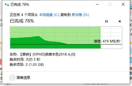

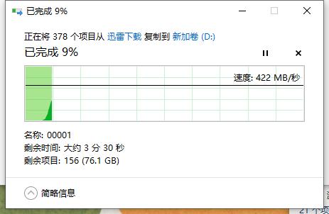

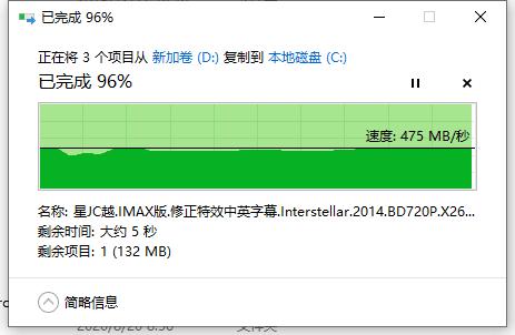

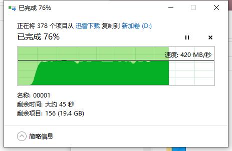

实际的拷贝过程中铭瑄终结者的数据也是比较稳定的,跟测试的440M左右不同,各种不同文件的拷贝比较稳定的能达到420MB/S,差距在接受范围内,而且从整个拷贝过程上不难看出在稳定性能上保持得不错。
因为没有缓存,不少人也会担心固态硬盘在读取超过一半容量之后出现掉速的情况,因为这次装机我是将NVME作为主盘,铭瑄终结者做为从盘,实际测试中在还剩下30%容量的时候铭瑄终结者的实际拷贝数据甚至有出现超过其标称值的时刻,稳定之后无论是读写也保证得不错,跟空盘时候相仿。
