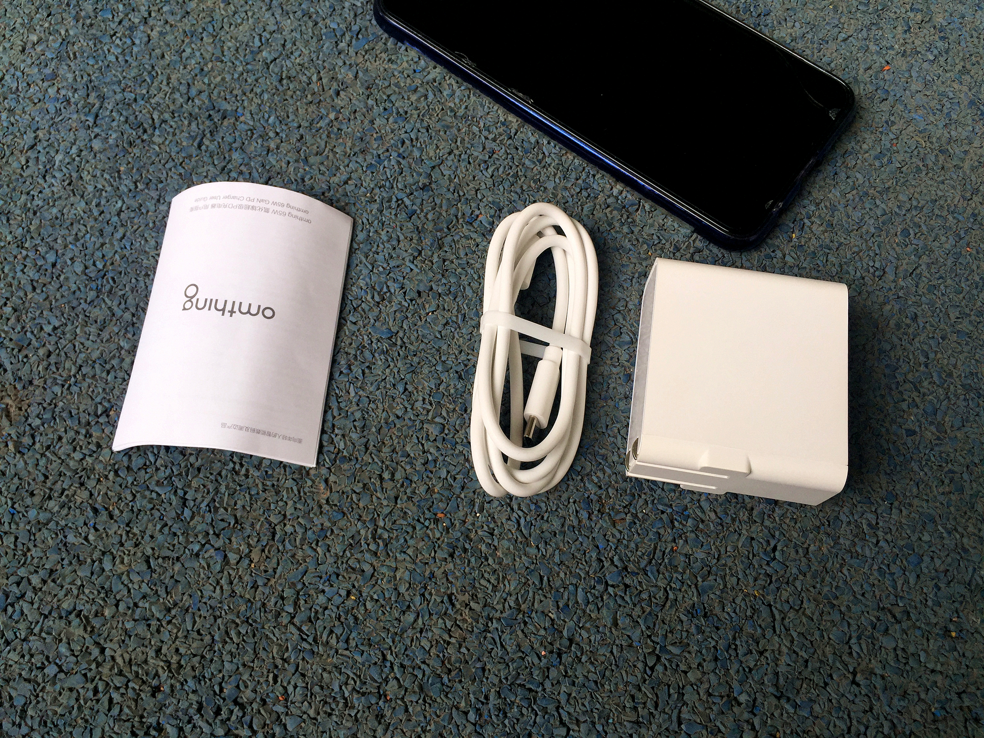

打开包装盒可以看到,除了omthing PD 65W充电头外,包装内还附带有一根C-C数据线,看上去线材较粗,用手拉扯不变形,柔韧性也不错,最大支持5A的电流,感觉商家还算比较有良心的。

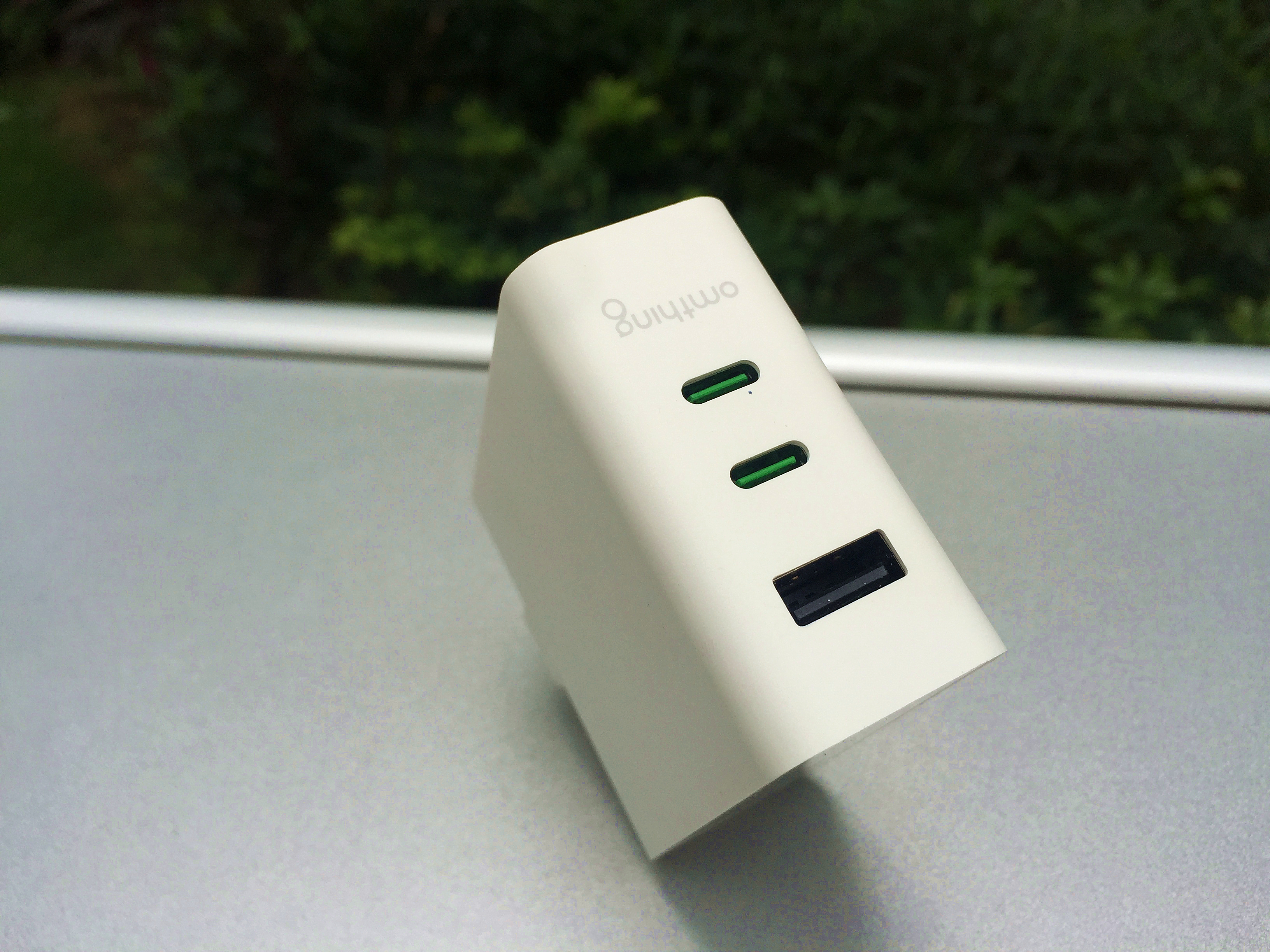

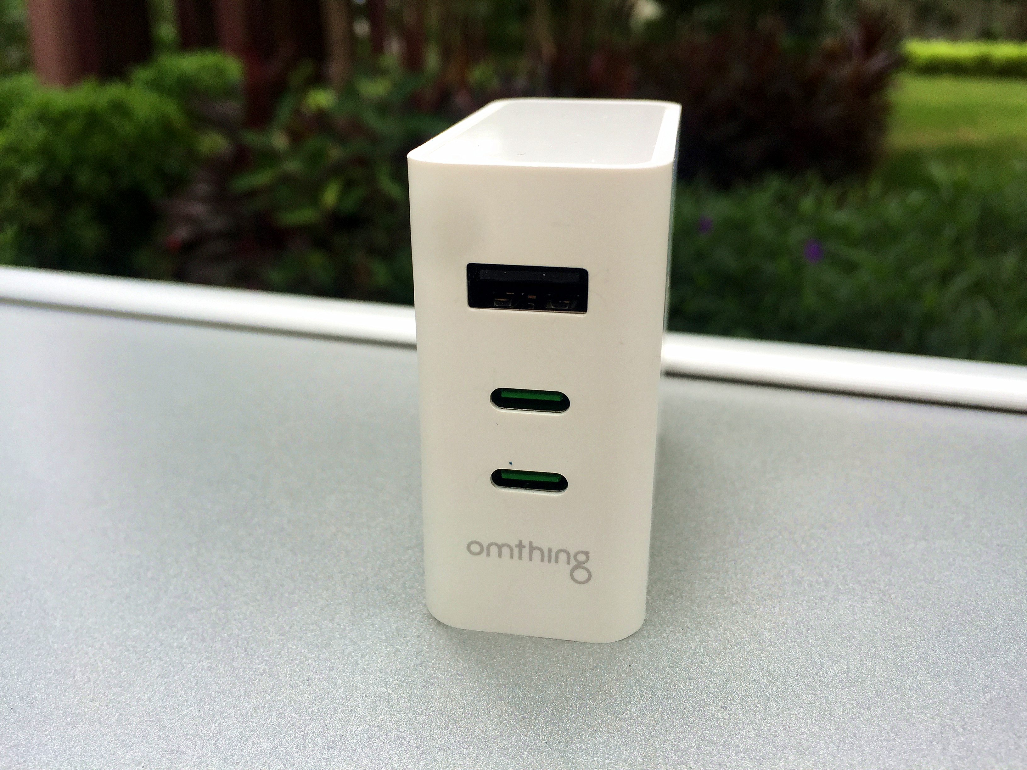

充电头体积并不是很大,能轻松放进口袋,重量约115g,整体为白色,PC材质,表面哑光质感,我个人是比较喜欢这种设计,不易沾惹指纹,还可以减少日常使用的磨损划痕。整体比较简洁,除了顶部和底部外,四周没有任何元素,logo也安置在了顶部插口上方,一A两C三个输出口,遗憾是没有电源指示灯,使用起来不好判断充电头工作状态。
omthing 65W 氮化镓充电器腰身四侧进行圆角过渡处理,没有明显的“割手”的感觉,增加握持柔和手感。充电器的插脚可折叠,收纳携带十分方便。
这款充电器带有三个输出口:2个USB-C接口,1个USB-A接口,3个接口都支持快速充电。可以同时为3台设备充电,多设备的小伙伴不必再为每个产品准备一个充电器,大大减少插座占用率,出门旅行带上它一个就够了。值得注意的是,如果是给笔记本充电使用的话需接在C1口上哦,因为只有这个口才可以达到65W ,千万别接错。

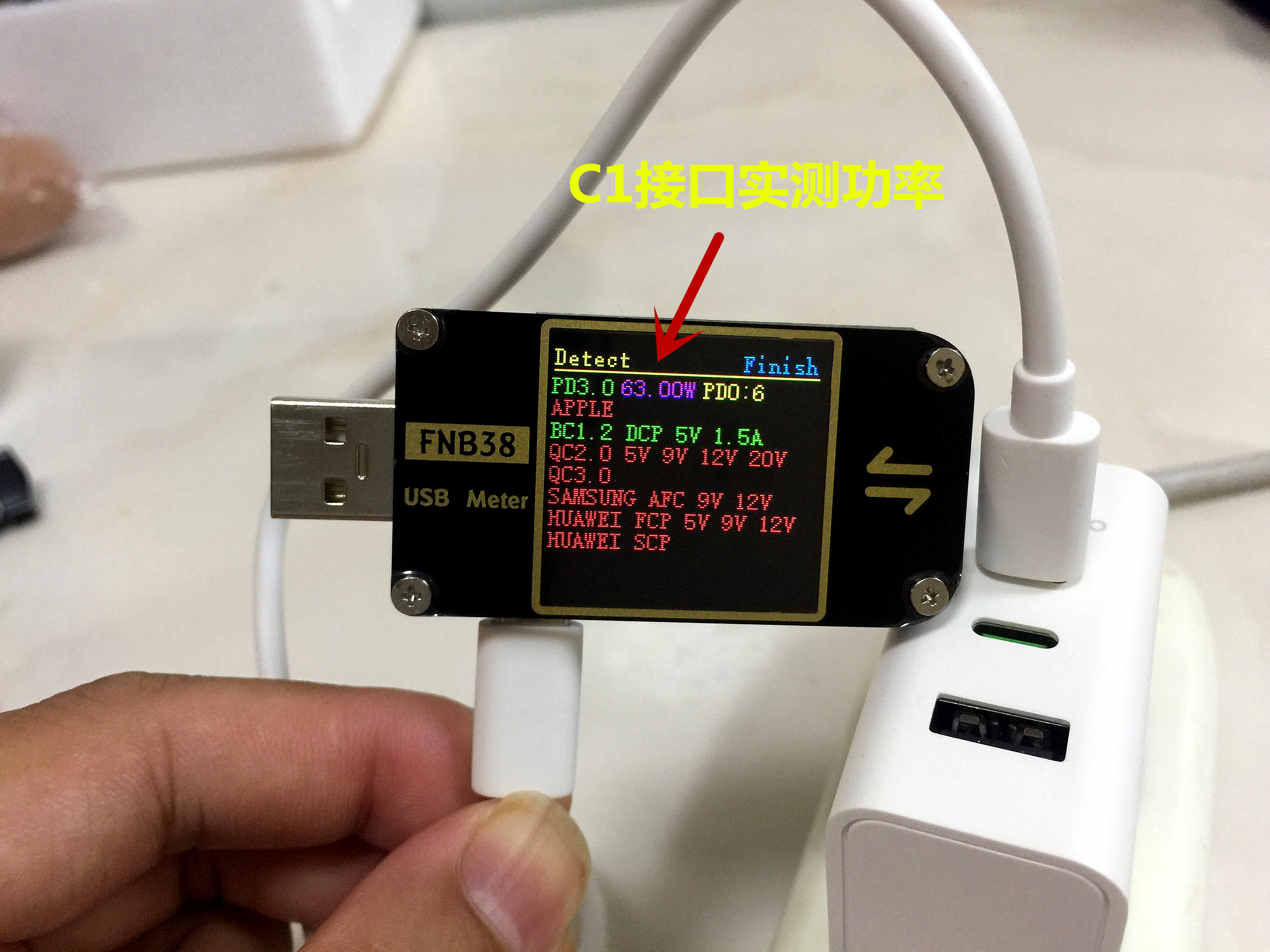

充电体验 笔者通过专业充电测试仪测试USB-C1输出功率,omthing 65W 氮化镓充电器内置智能电源管理芯片,采用PD3.0快充,支持QC2.0、QC3.0、QC4.0、PPS、Apple2.4A、DCP、AFC、FCP、SCP等多种快充协议,通过仪器测试显示C1接口最大支持63W输出,跟官宣的65W有点误差,实际效果还是令人满意,没有虚标。

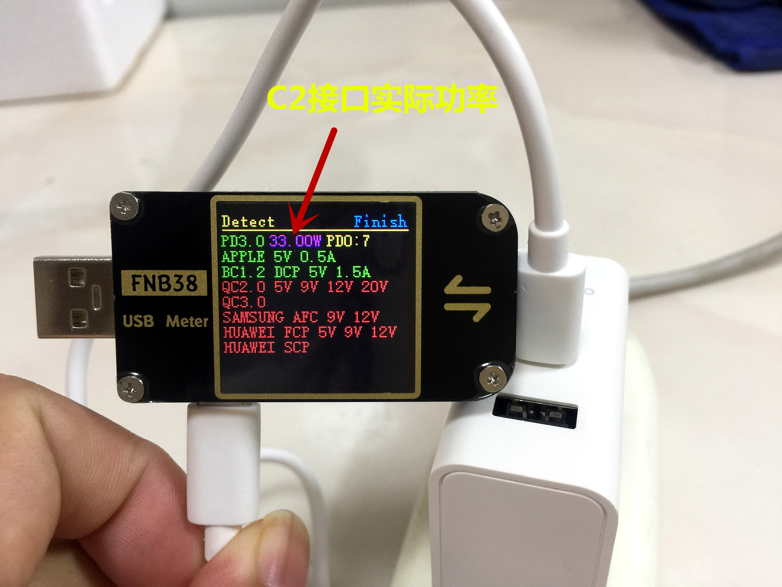

接下来测试USB-C2输出功率,通过测试仪可以看到C2接口最大功率可达33W,与官宣数据还大些,给手机充电绰绰有余了,以后不用担心充电头功率不足引起发热量大的问题出现了。

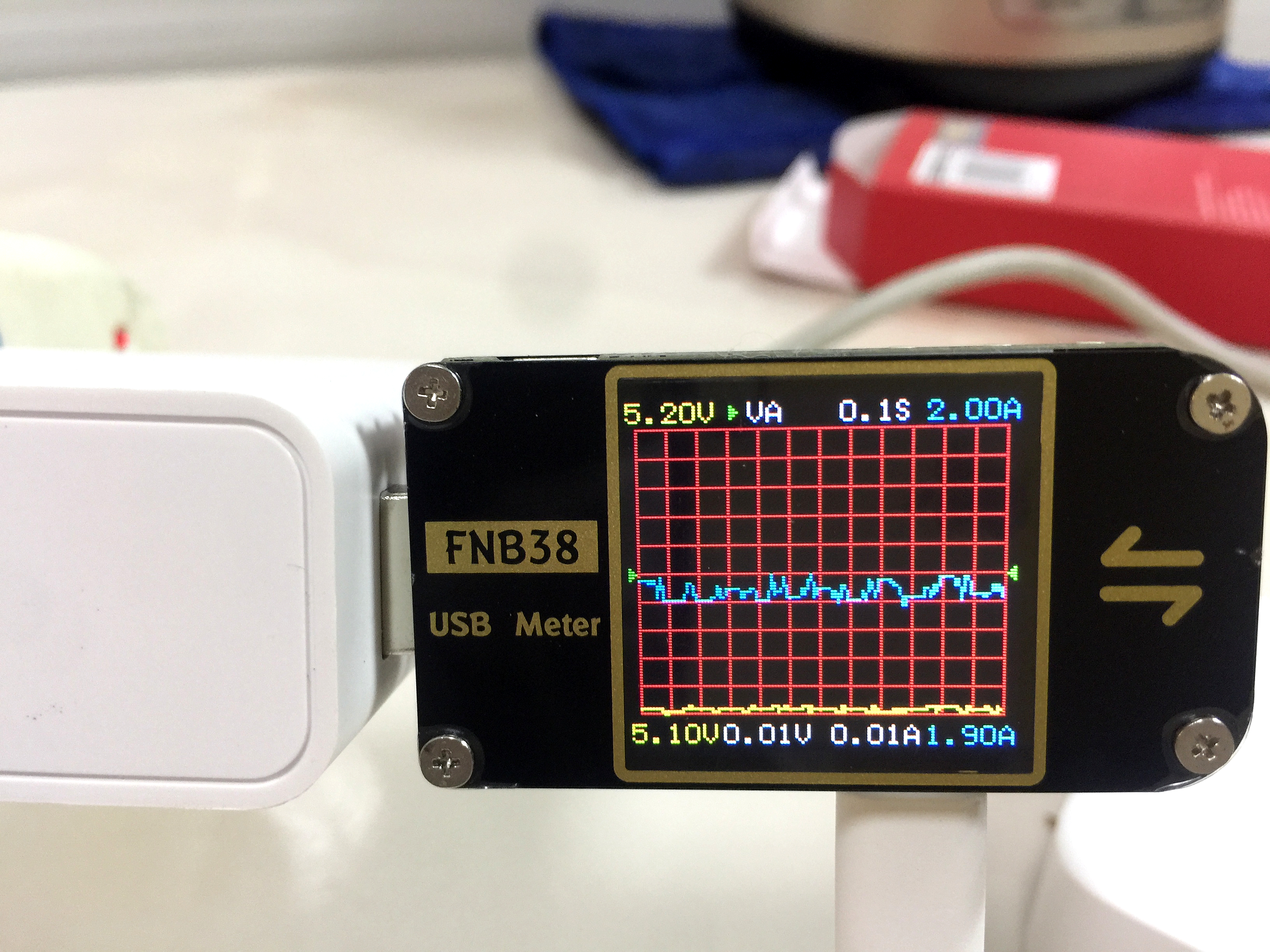

目前笔者手上有苹果手机和华为手机各一部,用充电头分别给这两部手机充电测试,苹果手机充电时功率可达10W,华为手机充电电量达91%时,充电功率能稳定在3.7W左右恒流充电,同时电流输出稳定,曲线波动较小,没有出现电流不稳定情况,稳定的电流能保证手机电池的使用寿命,这点笔者非常满意。
为了测试三个接口充电稳定性,笔者分别用omthing 65W 氮化镓充电器给三部手机同时充电,从测试仪显示来看,三接口同时充电最大可达60W左右,充电电流曲线也非常稳定,电流波动变化也非常小,用手触摸充电头表面,没有出现发烫现象,看来以后出门带这个充电器就够了。
