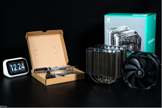

二、阿萨辛3 开箱
▼阿萨辛3 采用九州风神一贯的包装设计,湖蓝色搭配灰色能更突出产品质感~ 纸箱中间是产品的彩印,正下方下角是型号,通过图片和型号,可以知道这款产品大致的外观形态。
▼包装背面告诉了你这款风冷支持8国语言,要知道在国外阿萨辛销量一直很不错!
▼打开包装可以看到阿萨辛3的本体,风扇和塔体的外观可以看到质感非常不错!

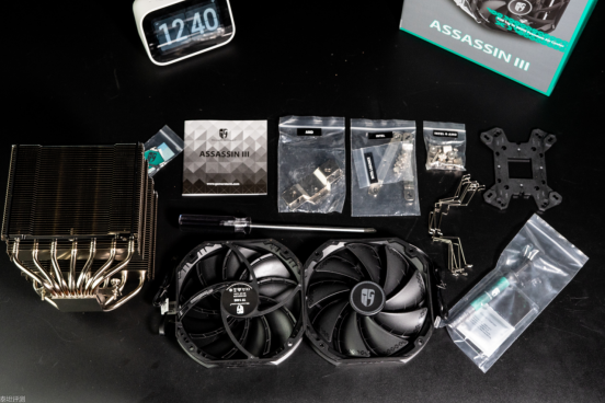

▼除了本体外另外还标配了扣具包、说明书和一小管硅脂,配件包包含了AMD/INTEL主流平台,同时还支持TR4平台,说明书上有这些平台很详细的安装步骤。

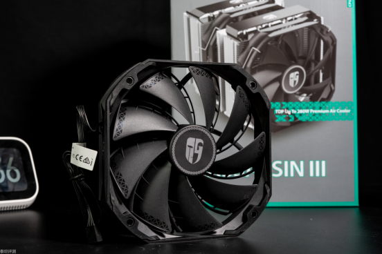

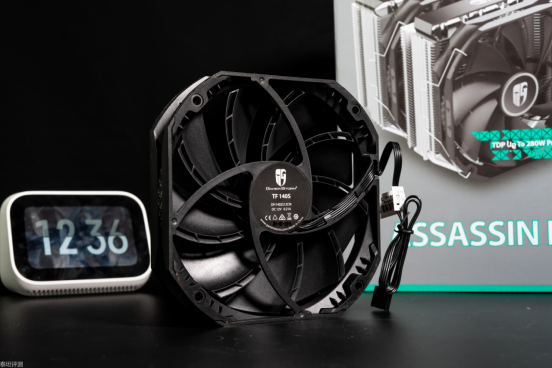

▼阿萨辛3的风扇外观设计很独特,两把14CM阿萨辛3的风扇,最大支持1400转的转速,官方标称90CFM的风量,我实际测下来风量确实很大,但同样满速情况下确实有点噪音。

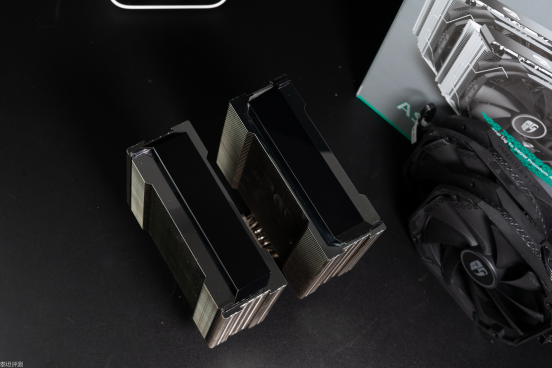

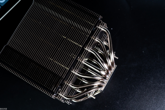

▼阿萨辛3采用的是7根镀镍纯铜烧结热管,热管布局为左7+右7,这种热管布局的好处是热管能同时将热量传递在鳍片上。阿萨辛3热设计功耗支持220W TDP,我们稍后就拿大火炉3900X进行测试。

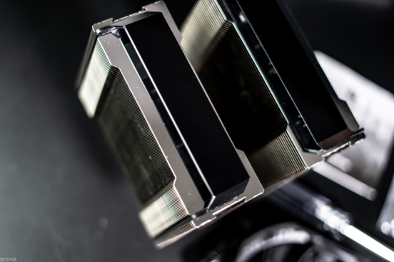

▼仔细看塔体部分,可以看到热管和塔体连接处使用的是回流焊工艺,可以看到一些焊料融化的痕迹。这里说一下穿fin和回流焊的区别,回流焊的散热器塔体底部是有小孔的,回流焊可以提高鳍片和热管之间的牢固程度和使用寿命,日常使用情况下,更不容易出现因为磕碰而导致损坏的情况出现。但在我看来,穿fin的散热器其实寿命也很久,用个5-6年真没啥问题。
▼底座采用的焊接镀镍工艺,镜面抛光处理,金属质感非常强,再来说一下焊接底座和热管直触的区别,目前国内外散热厂商部分高端型号都在用焊接底座,这主要还是因为AMD和INTEL底座发热面积有关,特别是INTEL顶盖面积其实是较小的,5热管以上处理器使用焊接底座也是通过铝板充分的利用上热管的效能。

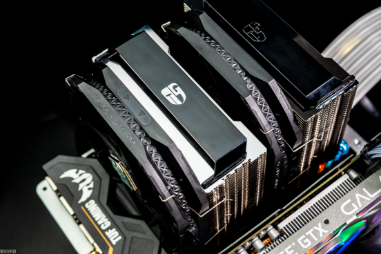

▼阿萨辛3的顶盖套了一层黑曜石外壳,同时最顶层的鳍片采用了镜面处理,质感非常好~
▼我个人非常喜欢九州的这个LOGO:变脸大师,阿萨辛3的设计师也很明白玩家的想法,赠送了一对贴纸,类似手机膜那样贴在顶盖上,质感非常不错。

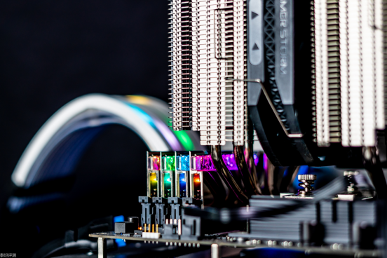

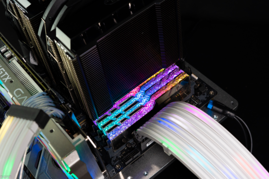

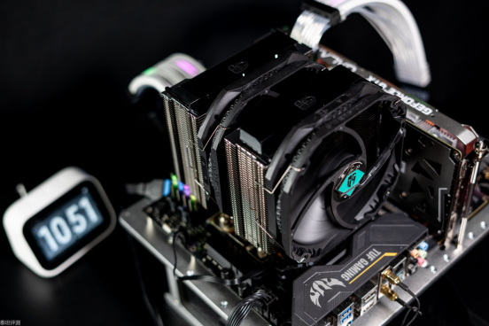

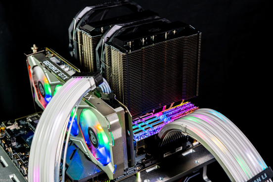

▼阿萨辛3的内存兼容性非常不错,让我意外的是,即使14CM的风扇可以完美的兼容4根皇家鸡,但是散热器高度有165mm,大家在选择机箱要考虑一下侧板高度问题~

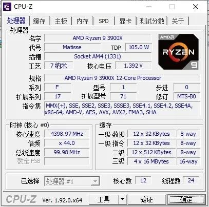

▼CPU采用的是3900X,12核心24线程,淘宝散片,由于十代酷睿还是停留在14nm++++,不得不说这个阶段有超频需求的朋友完全可以选择3900X。
▼内存采用的是4根皇家鸡,好看是关键。

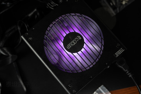

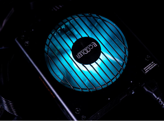

▼老平台的报废就是因为电源进了一只小蟑螂造成的短路……所以我这次电源选择的是有七防工艺和十年质保的超频三GI-P850W七防芯安全电源,超频三GI-P850W七防芯安全电源。之前翼王也测试过,性能确实非常强悍,有着超一流的纹波控制以及接近白金牌的转化率,也是我选择超频三这款电源原因之一。在本次3900X超频的过程中能够有效的保驾护航。

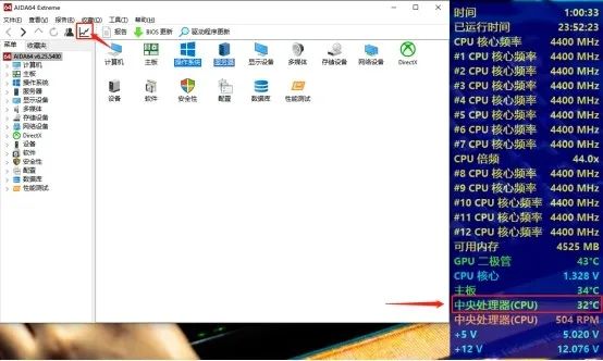

▼测试软件是AIDA64,单选FPU在默频状态下,我们会对阿萨辛3进行了10分钟的满负载拷机测试,温度曲线记录二极管温度,CPU温度会在右侧信息栏展示,处理器的实际温度建议大家以二极管为准。
【4.3Ghz 160W】功耗及温度测试

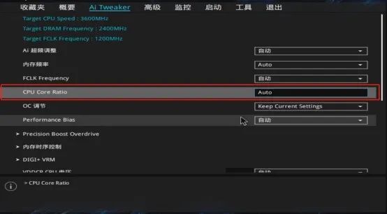

▼我们直接通过调整主板的CPU Core Ratio把倍频调整到43来进行测试。CPU电压为默认。
▼通过10分钟的满负载测试,CPU温度为70°C,二极管温度为81°,其实没什么压力,但我之前测试的时候有些渣渣240水冷在这个环节就已经重启过了……所以阿萨辛能通过4.3Ghz的测试在我的意料之中,我们接着往上再超频。
