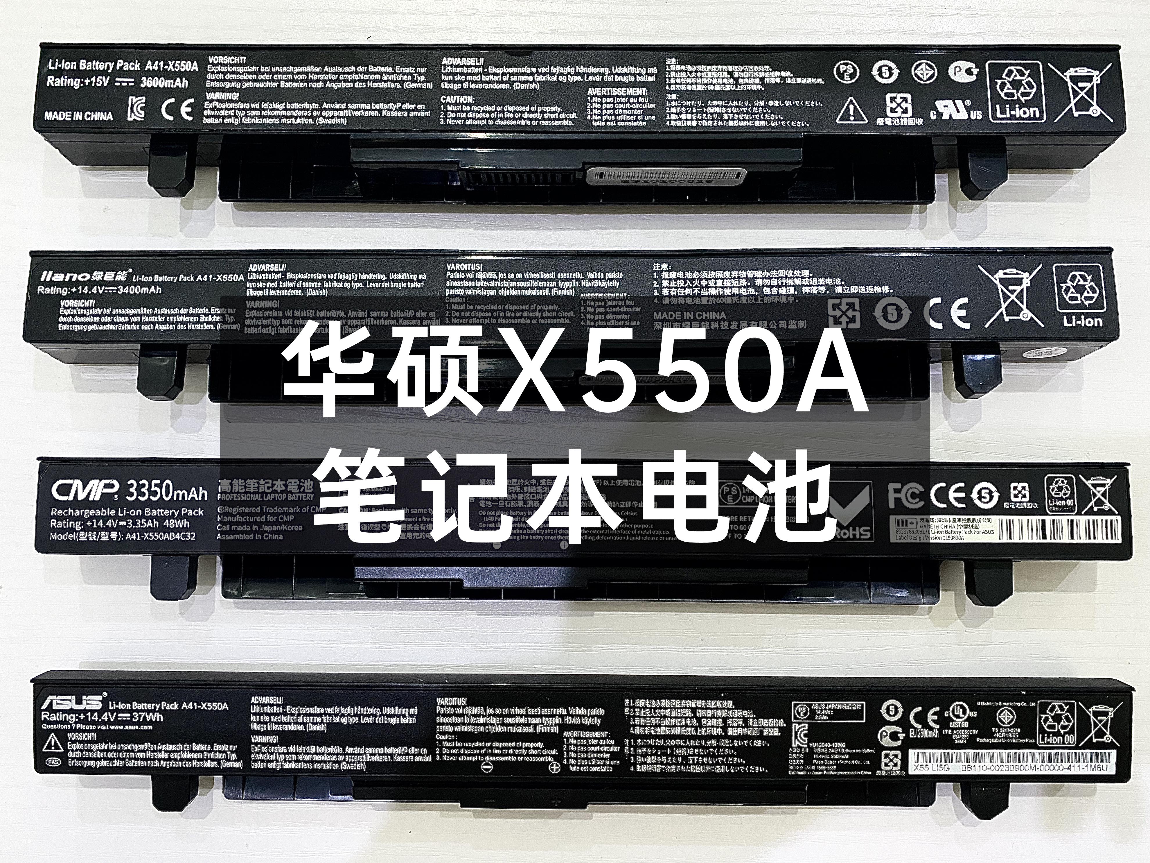

最近朋友手头的笔记本电池有点不行了,但性能其实尚可(朋友也不是个性能控,能用就行),换新的倒是没什么动力,考虑换块电池,一看目前市面上支持的有原装、第三方,价格也差不多,那么问题就来了,到底原装跟第三方有什么区别?手头有原装的了,也顺便入手两款第三方的电池,cmp华硕A41-X550A、望业华硕A41-X550A电池跟绿巨能华硕A41-X550A,四块电池一起来个横评,话不多说,直接上图:
华硕A41-X550A(原厂):标称容量为2600mAh,37Wh。本机的原装电池,已经很老了,实测性能大不如前,市面整体原装电池市场较乱,很可能会买到翻新或实际电芯非原装的,不太建议。
cmp华硕A41-X550A电池:标称容量为3350mAh,48WH,cmp也是专业做电池这一块的了,这个容量在市场算是中等过得去,日常参考价为148元。
▲实测重量221.11g

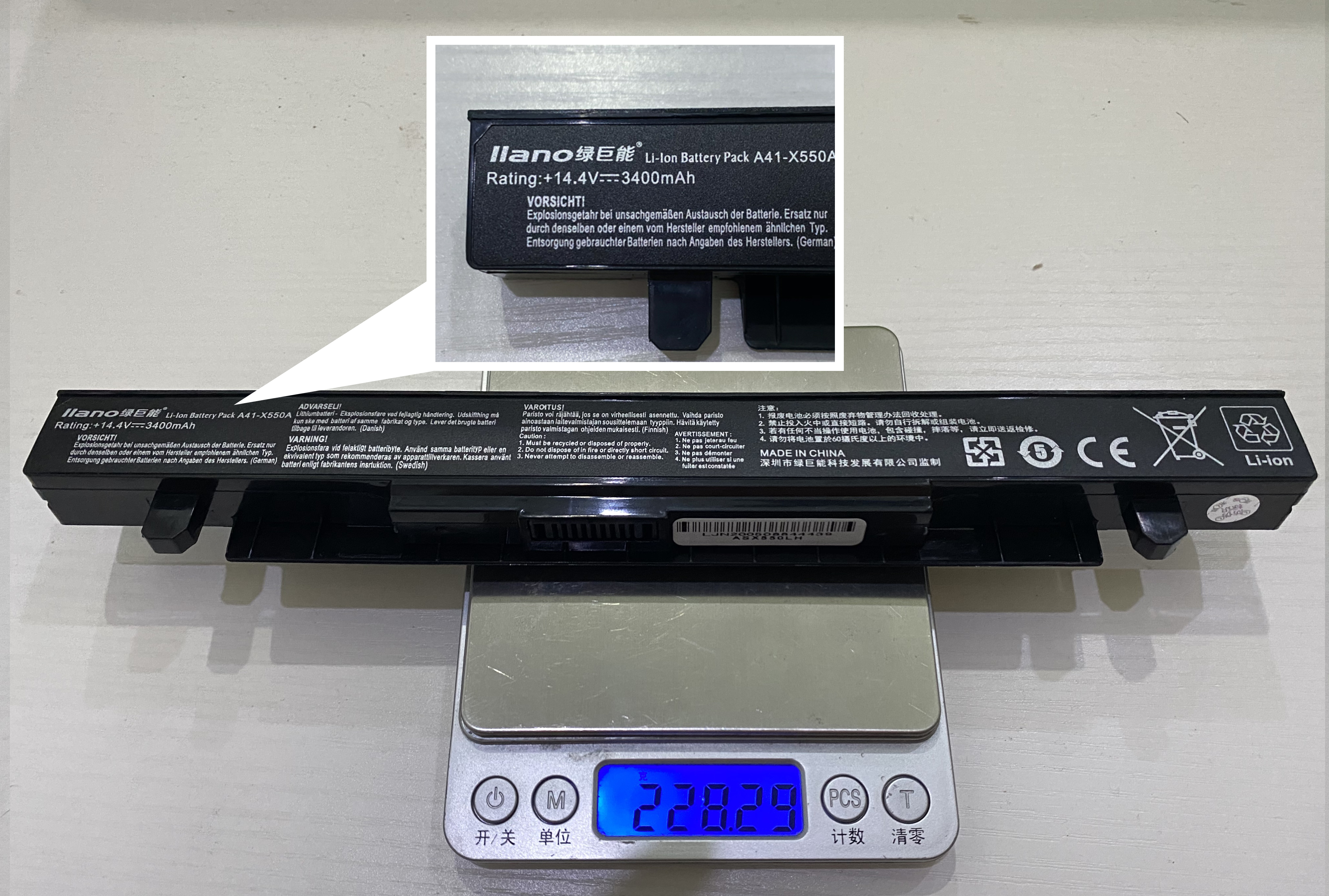

绿巨能华硕A41-X550A电池:标称容量为3400mAh,14.4Wh。到手价预计是159现在有立减10元的优惠价,也是一家做电池的老品牌了,之前了解电池的时候还找到了09年有人做过这家电池的测评,差不多有十一年了。
▲实测重量228.29g

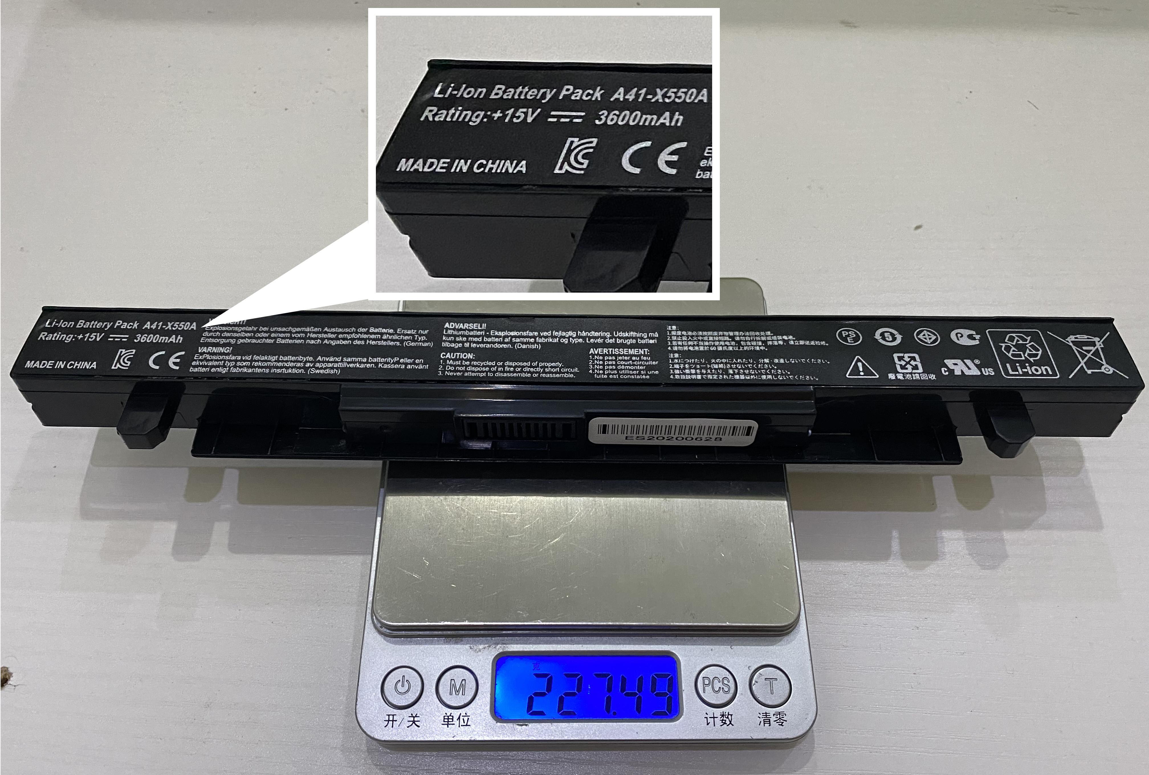

望业华硕A41-X550A电池:标称容量为3600mAh,15V。这家店铺之前没听说过,不过销量倒是挺高的,查了销售历史,一个月就有1000+的销量了,这不免就有点耐人寻味了,价格到手呢约为168元。
▲实测重量227.49g

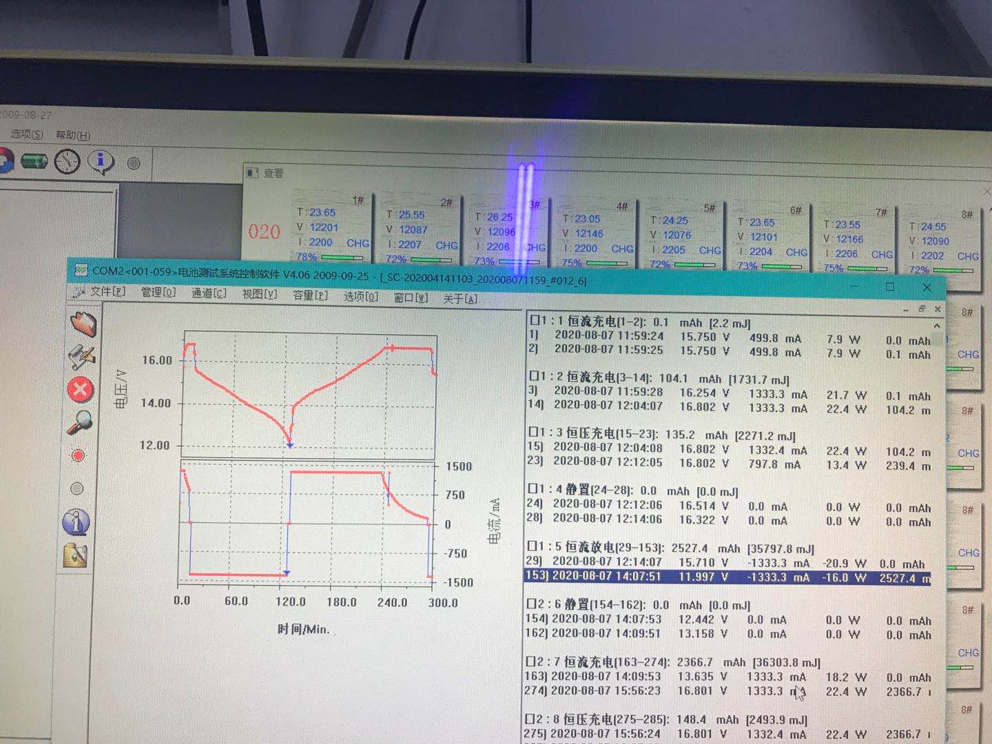

电池的测试方式需要比较严谨,光用电脑的软件测,不免有些不精准,也刚好我有个专业做电池的朋友,让他帮忙进行一个电池老化的测试,真正的测试一下电池电芯的效能,在此之前遇到了个小问题。

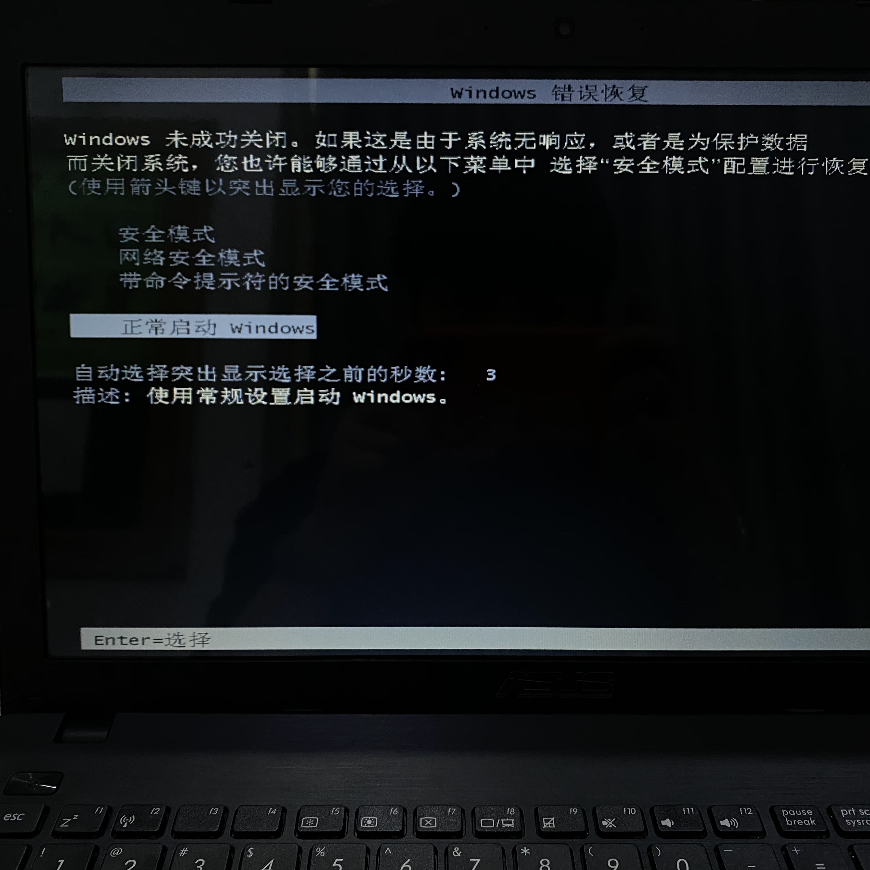

本次参测的3款主流副厂电池里望业电池不知道为什么老是会在每次开机后的20秒左右有错误警告提示,必须得按enter才可以进行下一步,其他电池并未出现此种情况。
▲请教了解了一下,一般这种情况会在电池不兼容情况下发生;

老化,是一个产品在使用中测试寿命/质量的质检过程,老化的是否快,则说明你这个产品的质量是否可靠,而一款产品如果需要老化测试,则必须需要一个老化柜,举例,如果一个笔记本电池厂家说他们生产的电池能充放500次容量和损耗都不会下降,他们是怎么得出来的呢?就是通过老化柜对笔记本电池进行老化测试之后,得出的结果。老化柜可以使产品加速到使用了N个小时后会怎样,所以,老化柜是判断一个产品的好坏设备,如果一个产品电池厂家连老化柜都没有/或者老化测试结果不损耗偏快的话,我们就可以知道这厂家生产出来的产品质量也不会好到哪里去了。
以下则是加速连续老化3天后的效果实际容量↓

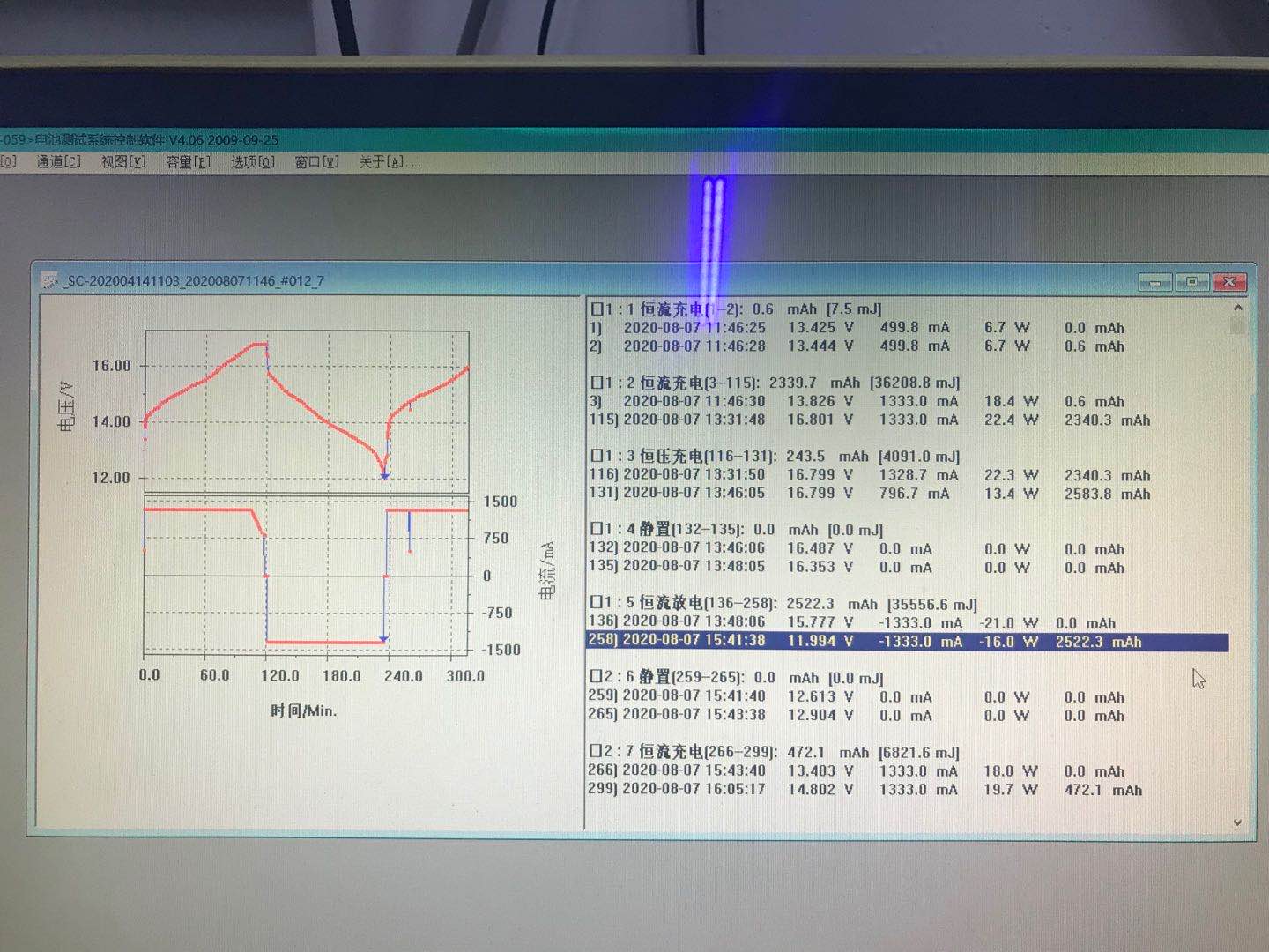

cmp华硕3350mAh容量电池老化测试
▲cmp的3350容量电池从上图标选的地方可以看出,在进行多次的充放电后的完成放完电,容量从3350mAh掉落至2522.3mAh,从数据可以看出,容量是直接掉了827.7mAh,电池整体的效能和寿命还是比较一般的;

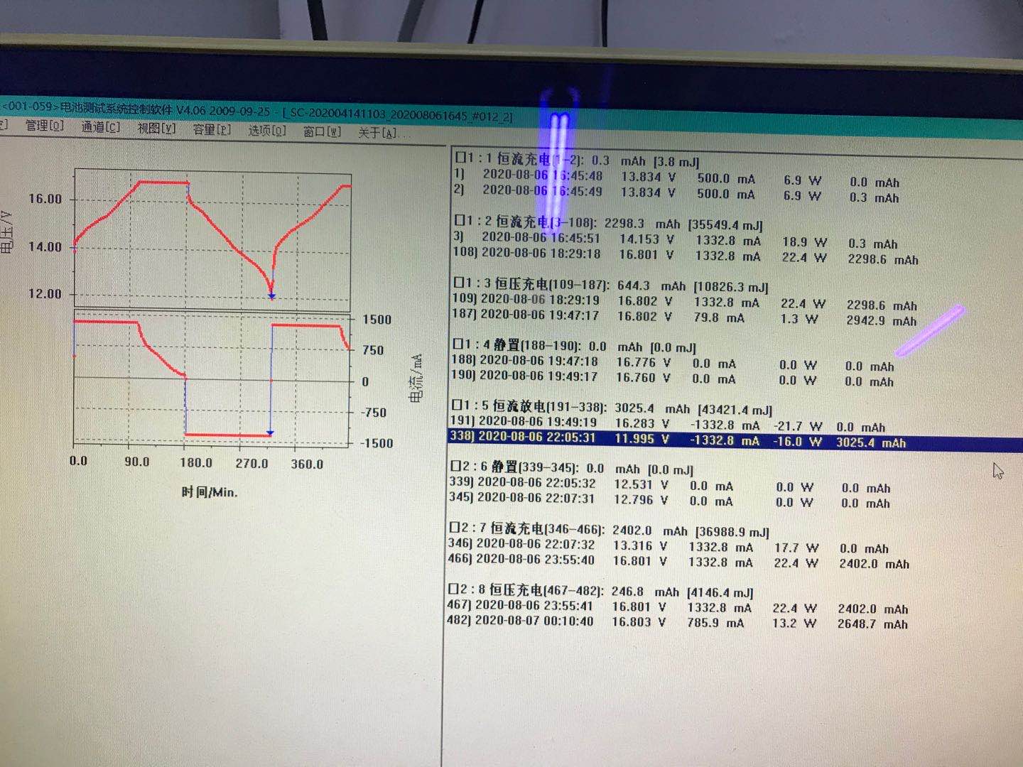

绿巨能华硕3400mAh容量电池老化测试
▲以上是绿巨能的3400mAh容量的电池,从上图放大的数据可以看出电池经过长时间的多次老化后,电池也是有在自然老化的完全放电后,3400mAh容量也是降至了3025.4mAh,容量是掉了374.6mAh,整体数据还算正常,同等电池情况下绿巨能的这款还是相对老化的缓慢的;
望业华硕3600mAh容量电池老化测试
▲望业这款3600mAh容量的电池是三款中最大容量的,在测试过程中,前期反馈较好,但是后期容量开始直线下降,从3579直接降到了2554,再经过后期和上面一样的老化时间,容量降到了2527.4mAh,直接降了1072.6mAh左右,问了工厂,经过测试反馈此电池的3600mAh容量算是严重虚标,实际容量应该在2600mAh,经过朋友的了解也明白了容量也是可以用软件修改的,用鲁大师/电脑软件也无法查出,经过测试,这款电池可能疑似用软件强制修改了容量,不推荐购买;

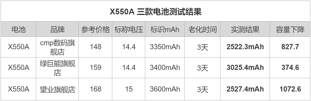

结论:
经过以上测试可以看出,这边建议,如果需要价格低点,容量低点寿命低点可以接受可以购买cmp电池,也可以加十多块钱购买绿巨能电池的,综合下来绿巨能电池表现还是比较出色的,望业的电池就不推荐了,毕竟可以看到中间的水分还是很大的。也在这非常感谢我的这位朋友;
