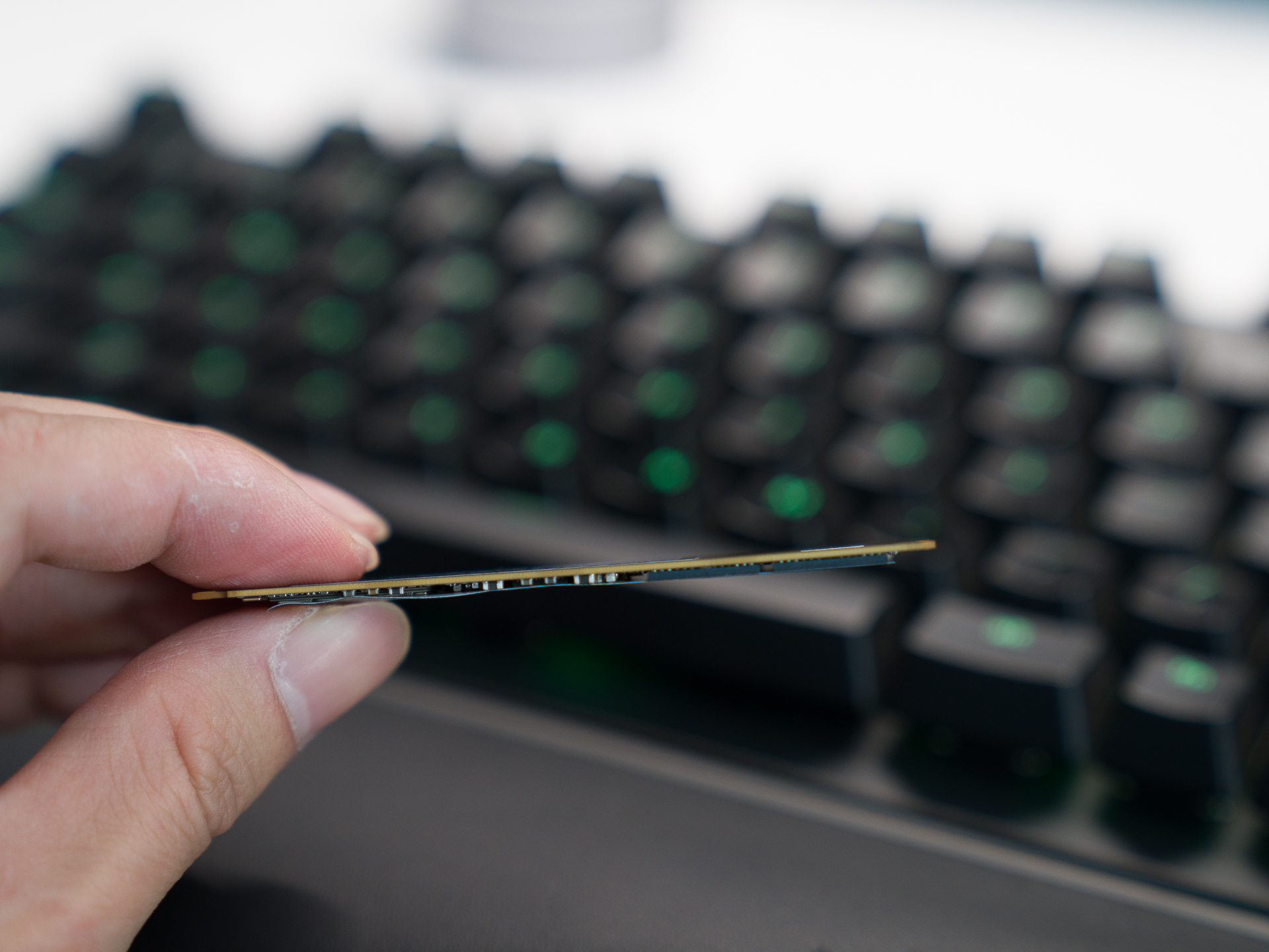

细节上,这款1TB的英睿达P5采用了单面PCB设计,很好的控制了整体厚度,因此具备更好的适配性和兼容性,即使内部空间有限,对配件厚度要求较高的轻薄本也能顺利安装。

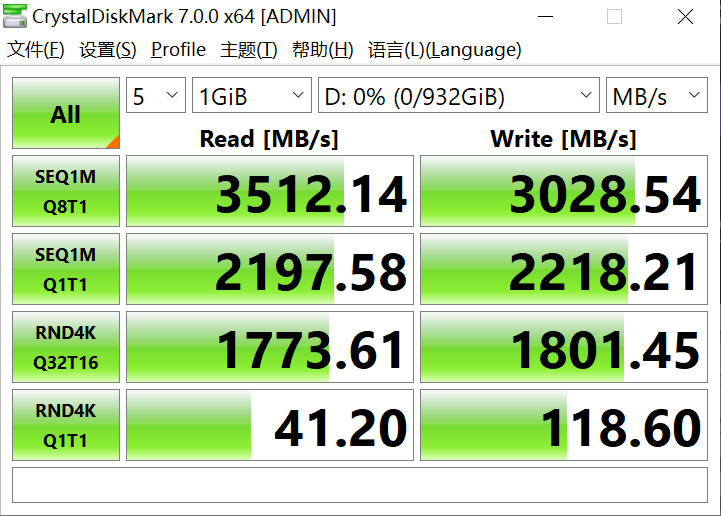

CrystalDiskMark测试,顺序读写速度分别达到3512MB/s和3028MB/s,比品牌标称的最大读写速度还要高一点。而4K随机读写分别41MB/s和118MB/s,4K对于小文件读写速度的表现就非常理想了。

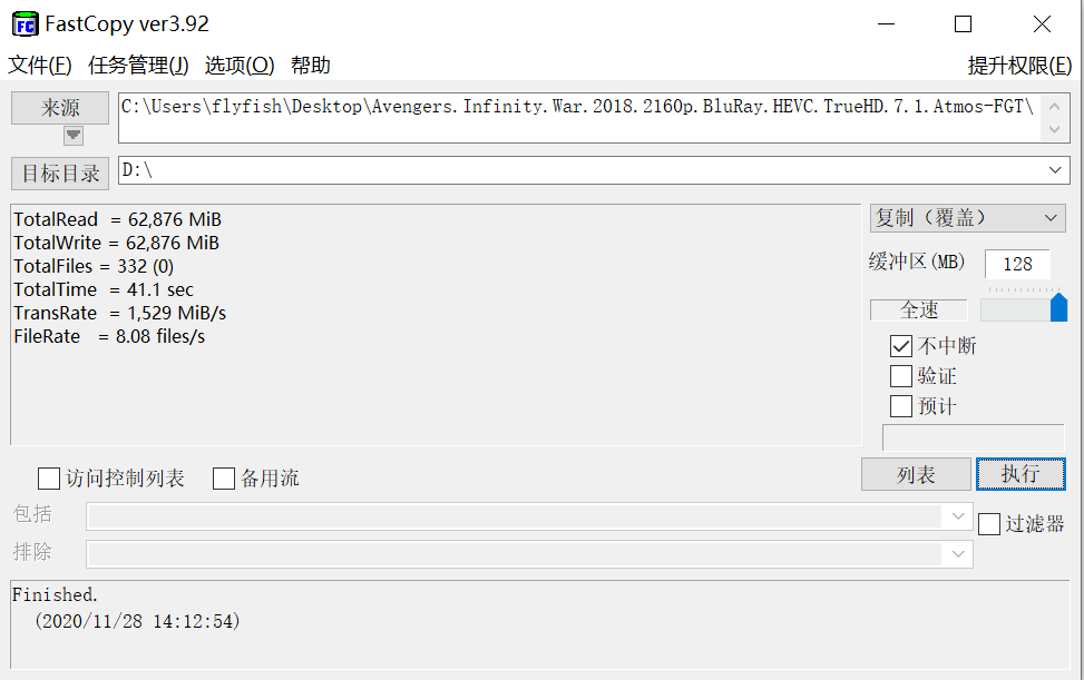

通过FastCopy分别测试60GB+《复仇者联盟;无限战争》和27GB+的《极品飞车20》安装程序,实际写入速度分别约为1.5GB/s和1.8GB/s,与HDTune测试结果基本吻合,也基本可以覆盖普通用户日常大文件的读写需求。
