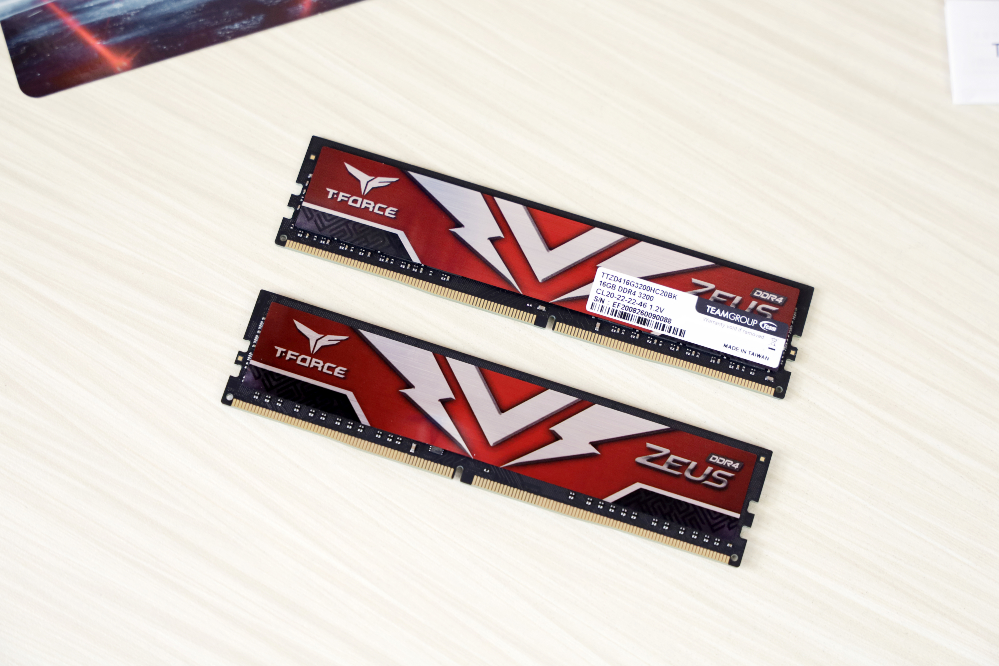

包装上,十铨宙斯16GB*2 DDR4 3200内存条看起来仍是真的简单,一如既往常见的塑料盒子,不算精美,但价格上这样的定位也没法挑什么。通过贴纸,这款套条的时序、规格都很是清晰,一目了然,内存频率为3200MHz,时序为CL20-22-22-46,电压为1.2V。时序表现一般,但对于普通台式机用户来讲,很是适合。
卖点上,这款内存严选高质量IC,支持XMP2.0一键超频,有通过主板厂QVL测试认证,具备很好的主板兼容性,同时支持终身保固。
内存条上面没有马甲,只是在两面都贴了一张贴纸。黑红配色,配以T-FORCE标识,表示这还是属于电竞款内存条。定位相比普条要略高,但仍属于入门级电竞内存产品,适合预算不高的朋友入手。
MADE IN TAIWAN,表明台湾生产。
16GB*2 套条,可组双通道,整体看上去还是蛮不错的。

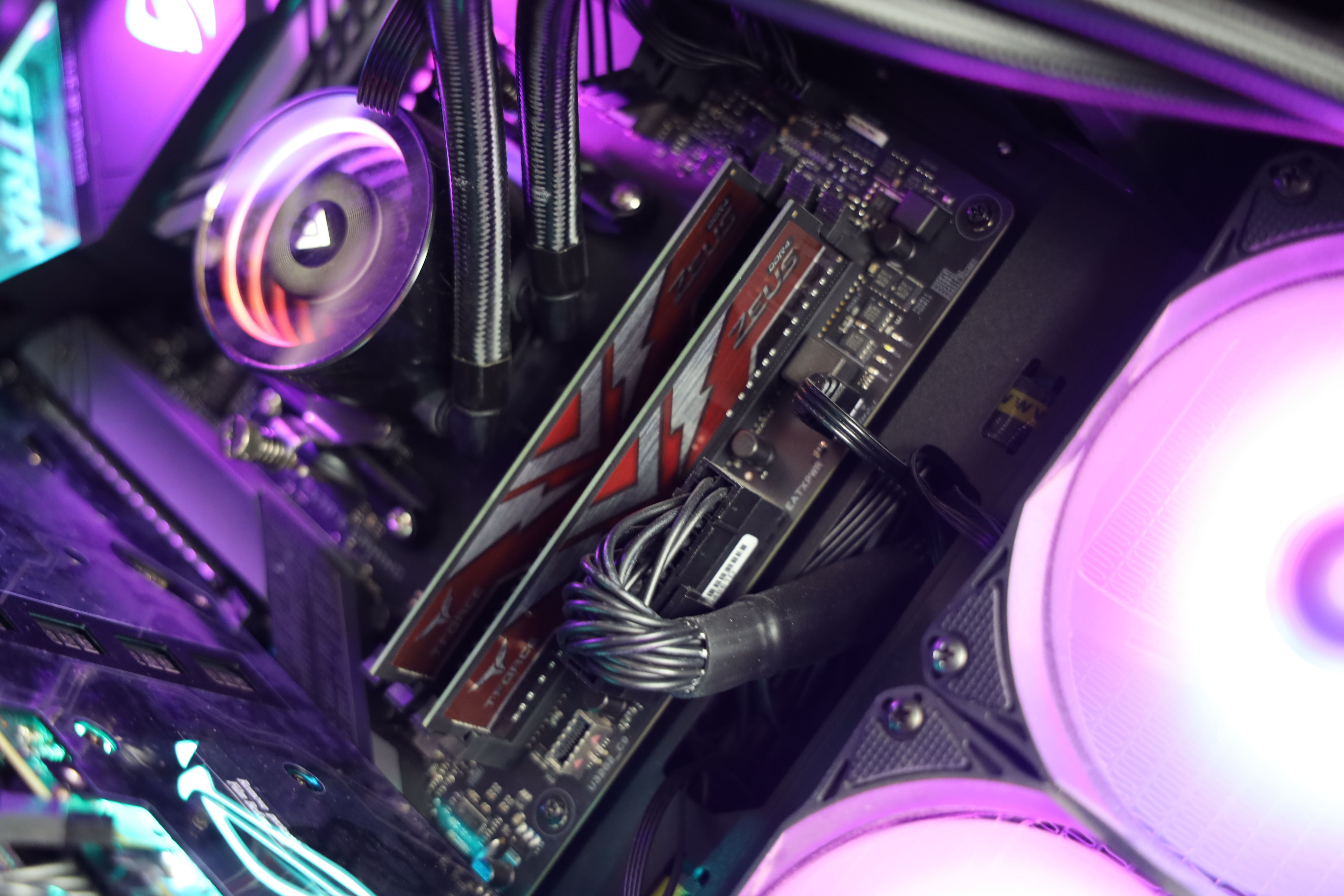

安装到电脑上,一次点亮。

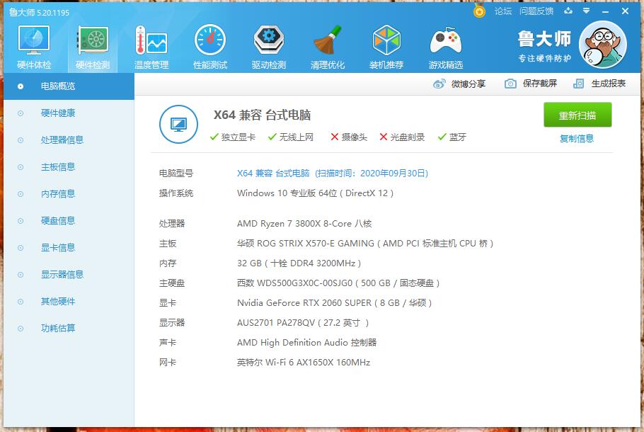

鲁大师来晒下咱的配置,AMD 锐龙7 3800X+ROG X570-E主板+西数SN750固态+ROG RTX2060 Super显卡。
32GB内存,综合性能得分52万,单内存条分11000多,表现很好。

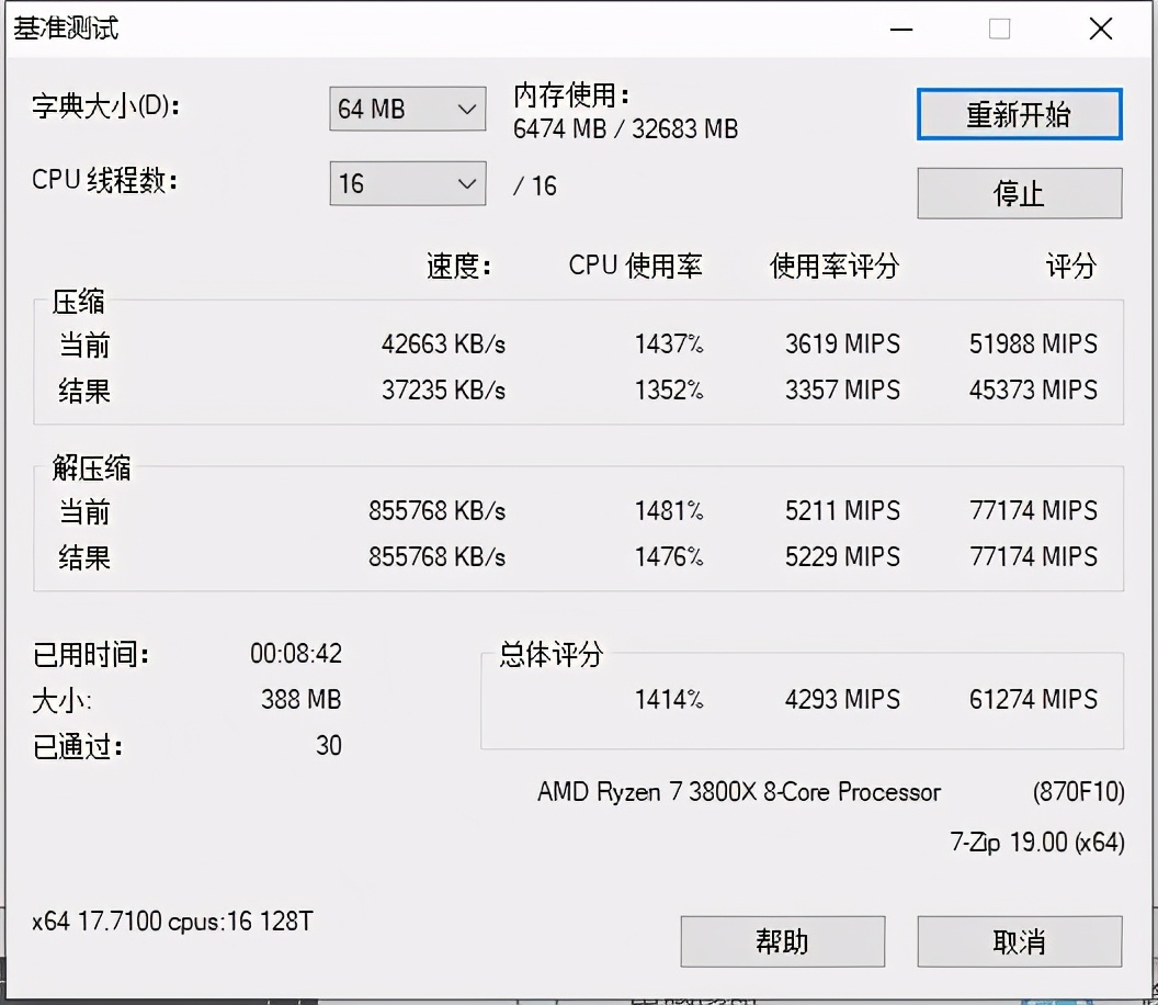

使用7-Zip做基准测试,压缩平均速度40MB/s左右,解压缩平均速度835MB/左右。

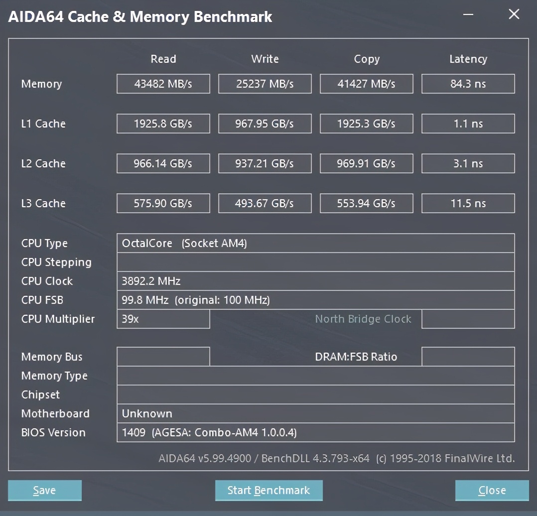

进入BIOS,开启XMP模式将内存调至标准频率3200MHz,然后再使用AIDA64 Memory Benchmark进行测试,在3200MHz主板默认频率下,内存读取为3.4GBps,写入4.3GBps,复制有4.1GBps,速度提升明显,延迟也有所降低。可以说,使用这内存条还是要将频率调至标准频率为好。

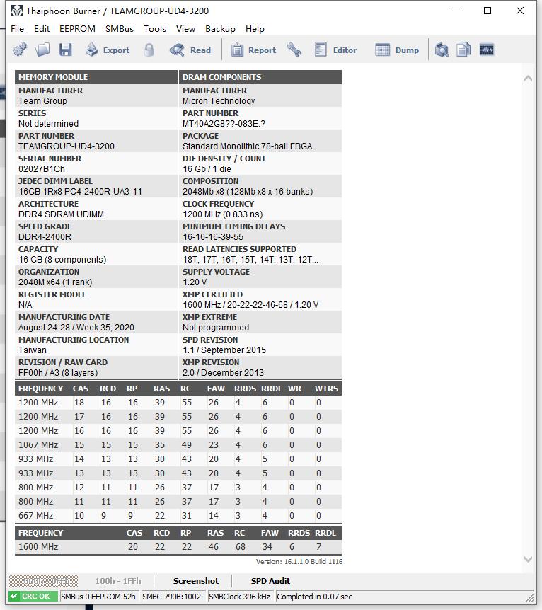

最后来用台风软件看下内存颗粒的信息,内存颗粒是镁光的,型号为D9XPF,单颗容量的话为2GB,单面八颗粒组成16GB容量内存条,如果双面那是不是能做到单条32GB呢?回到十铨宙斯这款内存条本身,阿牛认为这款内存条相对来讲算得上是一款很实用的内存条,虽没有马甲傍身,但总体性能还是很棒的,单条16G的容量,3200MHz不算低的频率,一套可达32GB,除特别专业的应用之外,双通道组合足以满足90%以上的用户需求,不会让用户遭遇内存容量不足的问题,你们觉得呢?
