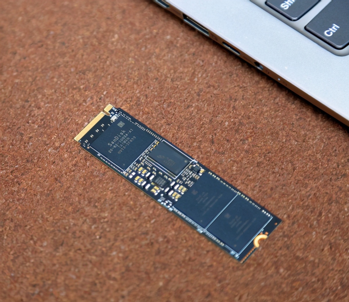

西部数据SN850用的是代表性能的黑色PCB,延续了WD_BLACK系列高端旗舰、顶级性能的设计方案。
西部数据SN850采用的是西部数据自家的主控(西部数据早就收购了闪迪),代码为20-82-10034-A1,8通道设计,支持PCIe4.0协议,最大数据写入了分别为300TBW、600TBW、1200TBW,提供5年质保最高支持百万IOPS。
DRAM缓存方面,西部数据SN850采用的是镁光OEE77D9WFH的闪存,1GB DDR4的容量。
存储颗粒用的是2枚,这就说明是2枚512GB的颗粒共同组成1TB的容量,TLC颗粒来自闪迪,代码为60914,得益于3D NANO技术,如今的颗粒容量能做到更高,这也就是为什么能达到最高2TB容量的原因,不过目前看来西部数据SN850的反面并没有什么设计,未来2TB容量的是否会用到更高容量的颗粒还是直接双面颗粒设计未知。

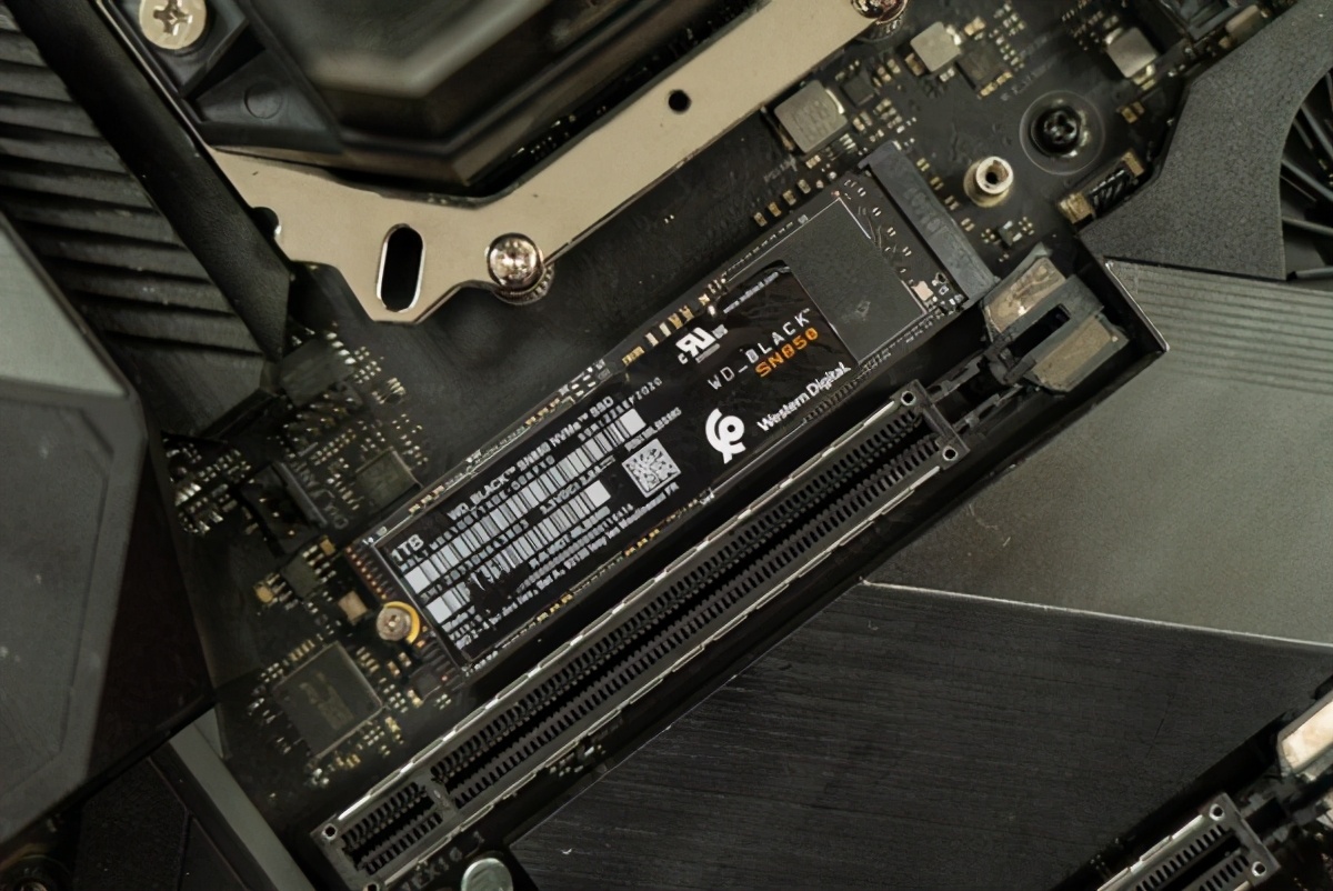

想说的是定义为顶级旗舰的西部数据SN850包装里面只有硬盘一块,散热片、硅脂以及安装用的螺丝都是没有的,目前能支持到GEN4的主板大部分都自带散热鳍片,但未来牙膏厂技术下放之后散热片还是得配上一块,但后来了解到未来西部数据SN850还会推出带RGB散热片的版本,大家根据自己需求选择就好。

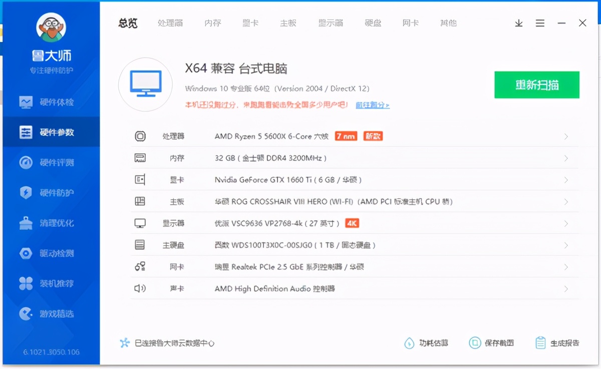

因为之前已经用过X570+3700X测试过其他gen4的nvme固态,这一次用的依旧是AMD的平台(奈何牙膏厂不给力),这一次也是用上了新鲜热乎的5600X,真香~
主板用的是华硕ROG的顶级的ROG VⅢ HERO主板,要说ROG在游戏玩家中是顶级信仰还真不夸张,这一次在所有的供电部分都进行了加强,16相供电、每相供电都提高到了支持90A,CPU部分提供了2*8PIN的保障,保证了超频时候的供电保证,这块主板用料的夸张就不在这里赘述了,值得注意的是因为大面积的金属散热覆盖,这块主板是目前接触到最重的一块,带包装居然有7斤重。另外它还提供了发烧友喜欢的实体操作按键,日常操作很方便。

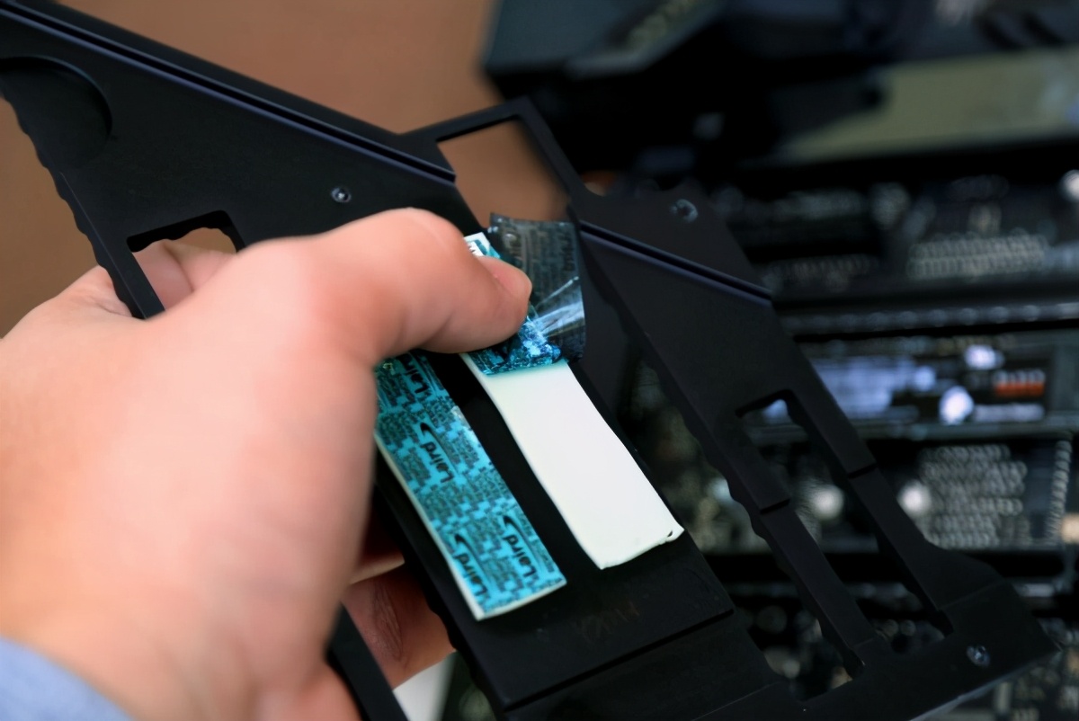

而且因为ROG VⅢ HERO主板自带了散热块,安装之前先把硅脂上的膜撕掉。
这一次显卡用的是阿苏斯家的GTX1660TI,其实30系列刚推出的时候就想入手,后来一路上涨,还缺货,缝缝补补再三年,都是泪。
装机平台,安钛克DF700FLUX,这个机箱真蛮好看的,安钛克这几年外观上的颜值倒是越来越不错的,自带光污染集线器,且直接送了5把风扇(3前置光污染+1后置+1备用)这对当下光污染装机趋势是相符合的,电源也用他家今年全新Ne850金牌全模组,装好之后大家看看效果。

BIOS能正确认出西部数据SN850,装系统开测。(BIOS部分会有手机拍照图片,画质略渣,见谅),nvme固态在测试的时候因为传输速度过快造成软件的波动,以下仅为此次测试的参考。
