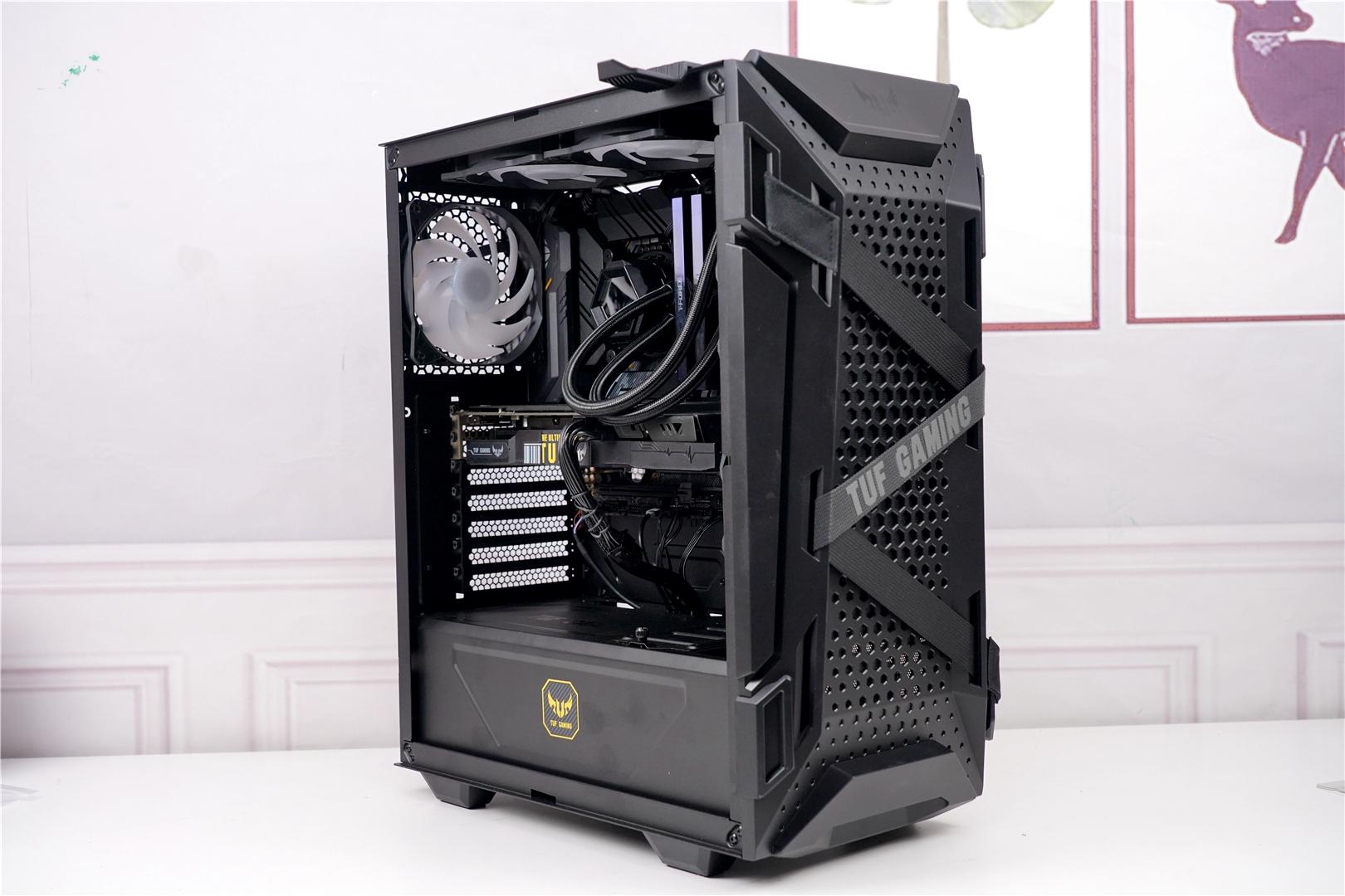

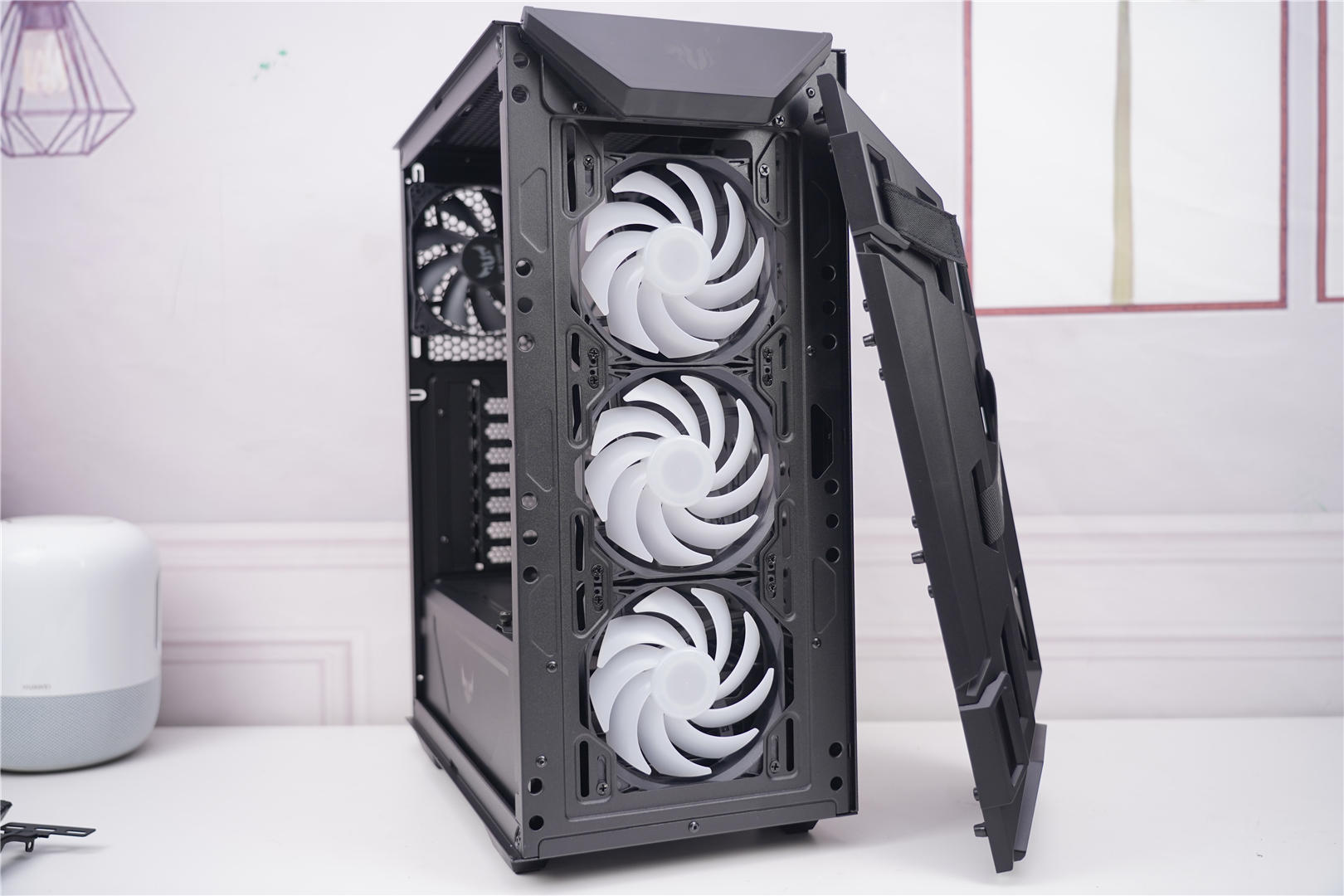

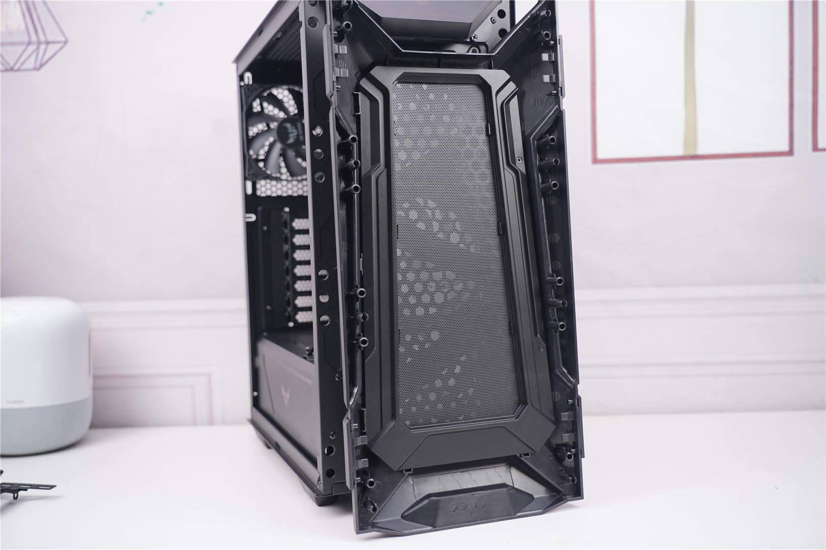

第一个就先介绍“房子”吧,TUF GAMING GT301火枪手机箱( GT301火枪手)目前的售价为599元,其定位为中端产品,也算是TUF性价比不错的产品之一。纯黑的配色显得非常的沉稳,而正面的绑带设计和ROG的太阳神机箱有着异曲同工之处。机箱前面板蜂巢式的“洞洞板”设计对于散热非常的友好,而印有“TUF GAMING”字样的绑带,也让这款机箱的辨识度增加了不少。
华硕官方介绍机箱的前置面板是这样说的,蜂巢式前面板加上搭多轮实验选定的0.93mm圆孔防尘网,可以有效的过滤空气中更细小的灰尘,让内部更加的洁净,不过实话实说时间长了,你还是要注意清灰的。

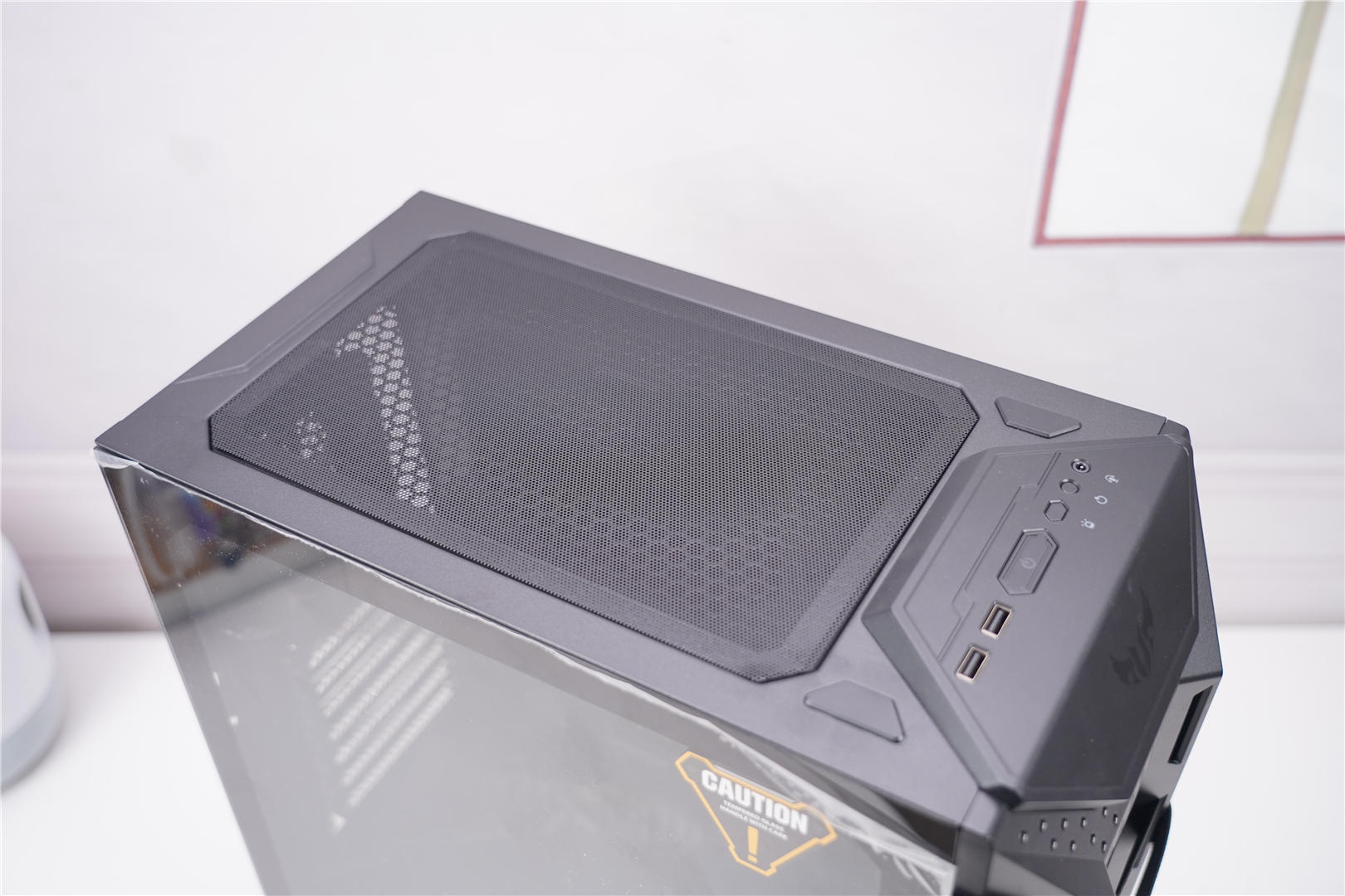

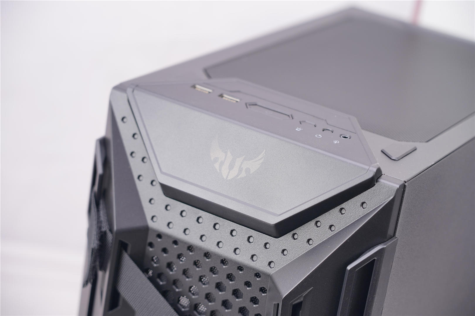

接下来看机箱顶部I/O接口,设计有两个USB 3.2 GEN1接口,3.5mm耳机孔和麦克风接口,LED灯效按键,通过按键我们可以调整机箱的灯光效果。此外,机箱点睛之处在于两侧提供了定制的耳机挂架,挂架自己可以安装,如果不需要也可以去掉,非常的人性化。

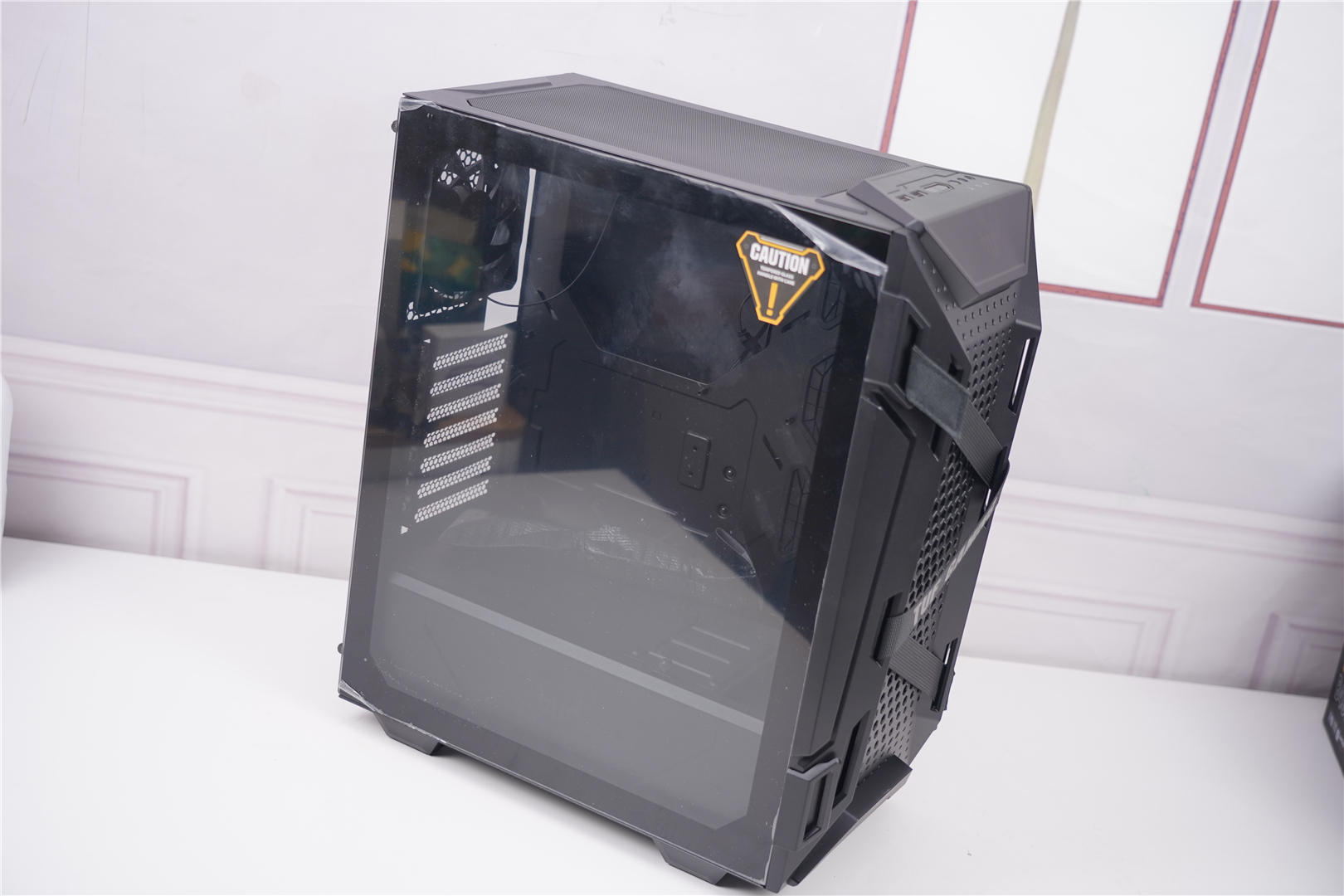

侧透方面,华硕TUF GT301并没有采用打孔方案,而是金属框架的设计,这种设计的根本好处在于有效降低钢化玻璃自爆的概率,说真的我比较喜欢这个的风格,因为之前爆掉的两个机箱面板都是打孔的,有心理阴影了。此外,钢化面板的厚度实测为3.85mm,主流的标准。

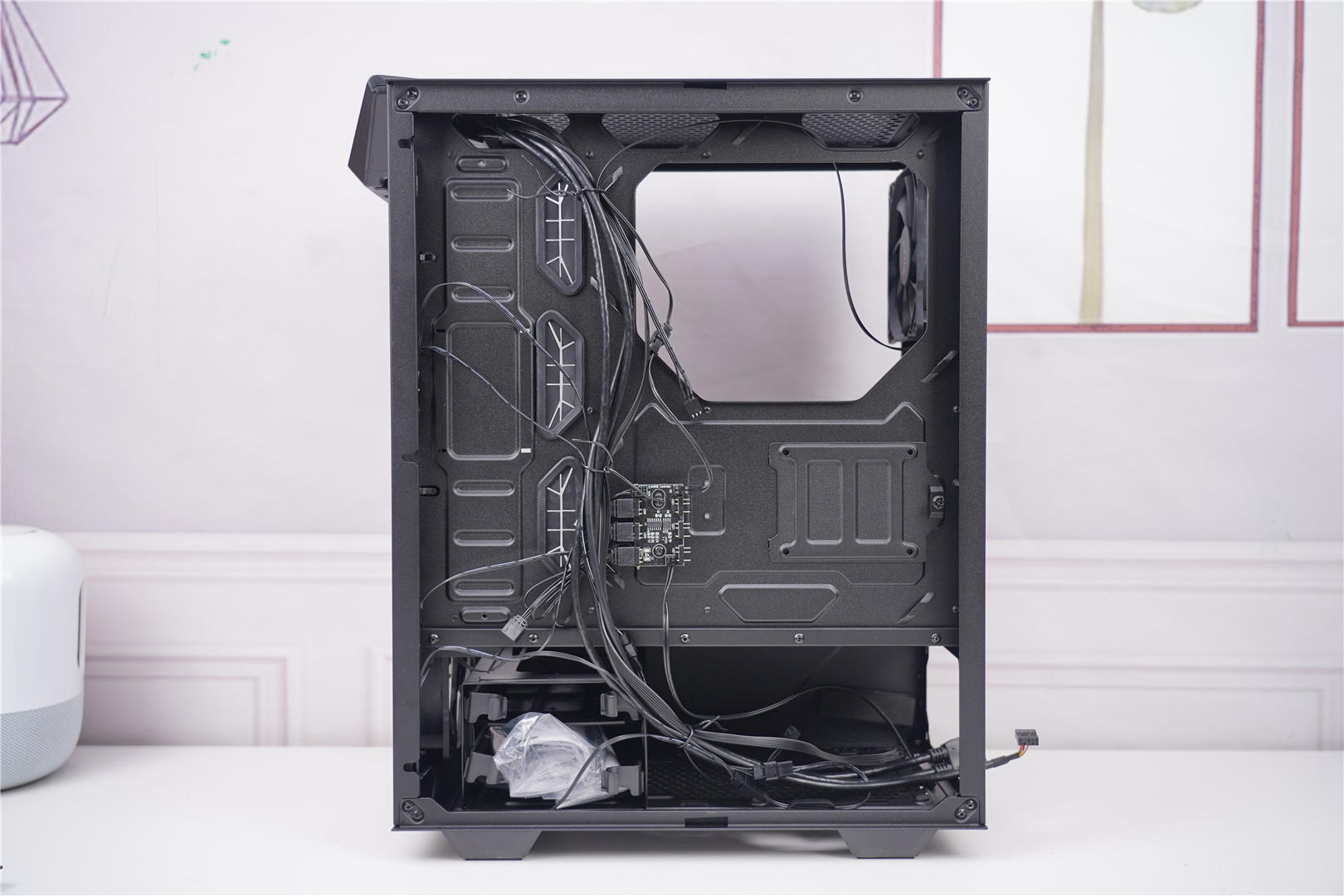

华硕TUF GT301底部带有防尘网,在提供出色的散热风道的同时,尽量将吸纳的灰尘数量降低。

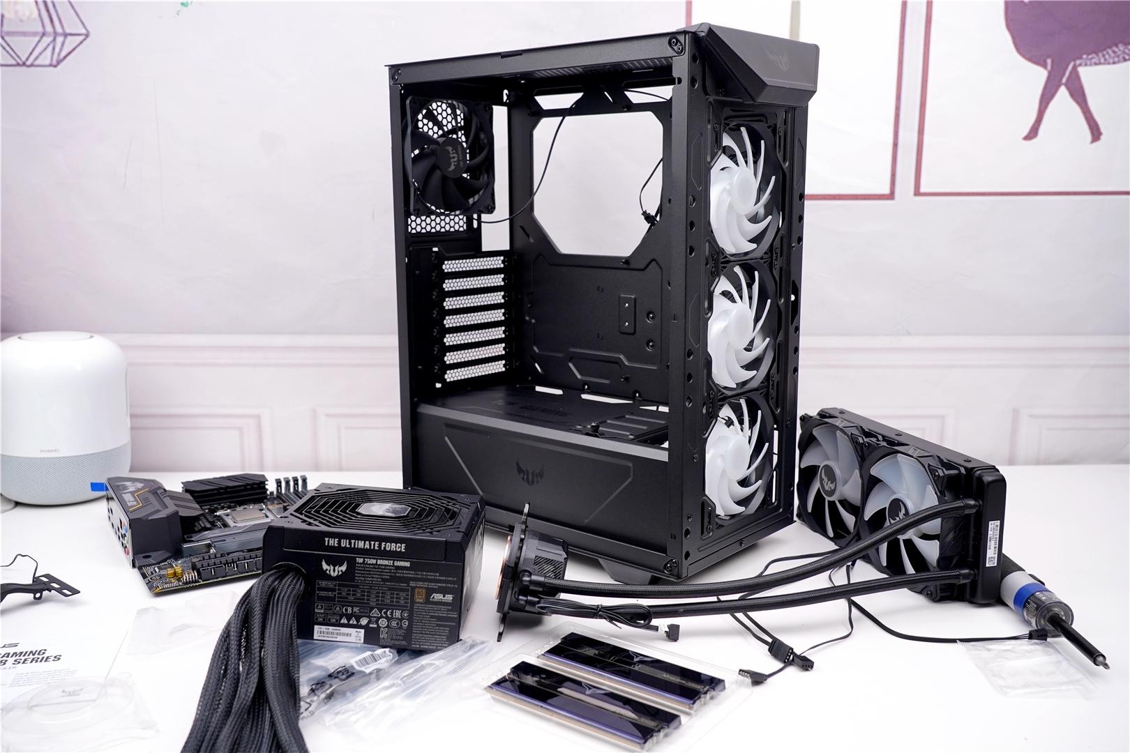

后置面板标准的中塔机箱设计,顶部是风扇安装位置,只支持120mm尺寸的。中间的PCIE扩展位有7个,接下来的扩展性能就要看你的主板了,底部是电源仓,支持160mm电源,如果拆除硬盘安装位,那么最长支持320mm电源。

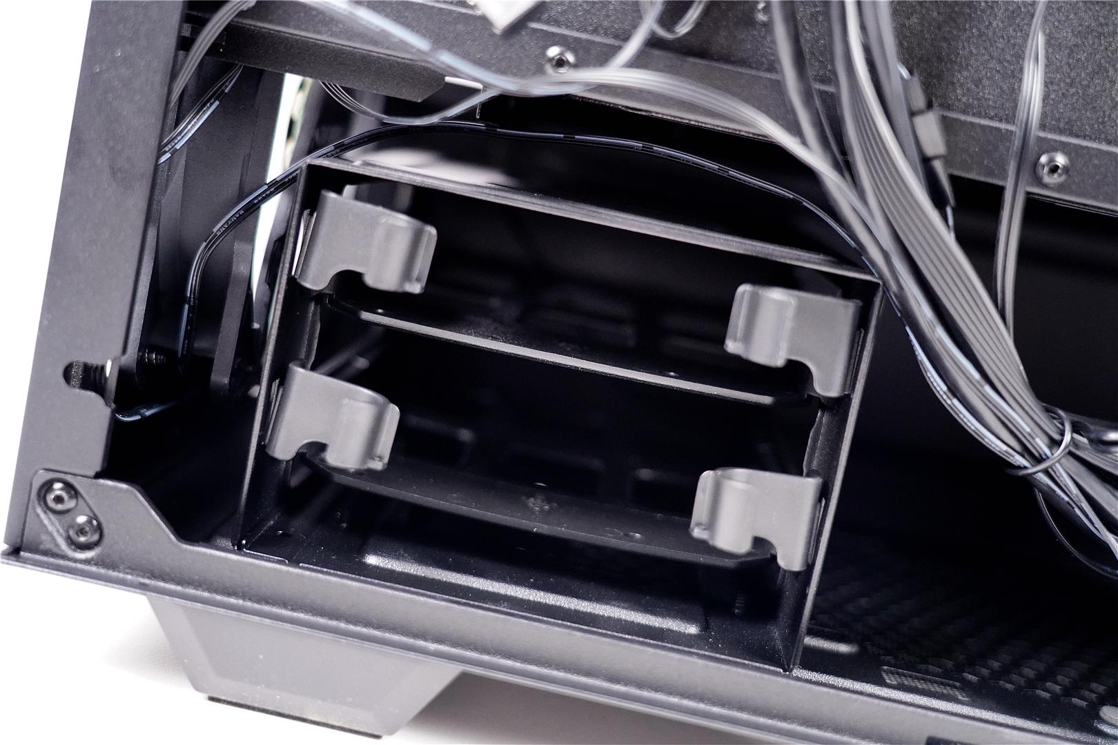

华硕TUF GT301支持标准ATX、Micro-ATX与Mini-ITX主板。机箱支持4个2.5英寸和2个2.5/3.5英寸硬盘位,其中2.5英寸硬盘位分别在机箱后部以及电源仓上方,2.5/3.5英寸则在电源仓内部的硬盘架上。简单说就是3.5的安装位我们也可以安装2.5英寸的硬盘。
对了,机箱附带了一个显卡支架,机箱最长支持320mm以内的显卡安装,要知道现在的30系显卡又长又重,没有个支架真的害怕把主板压弯。

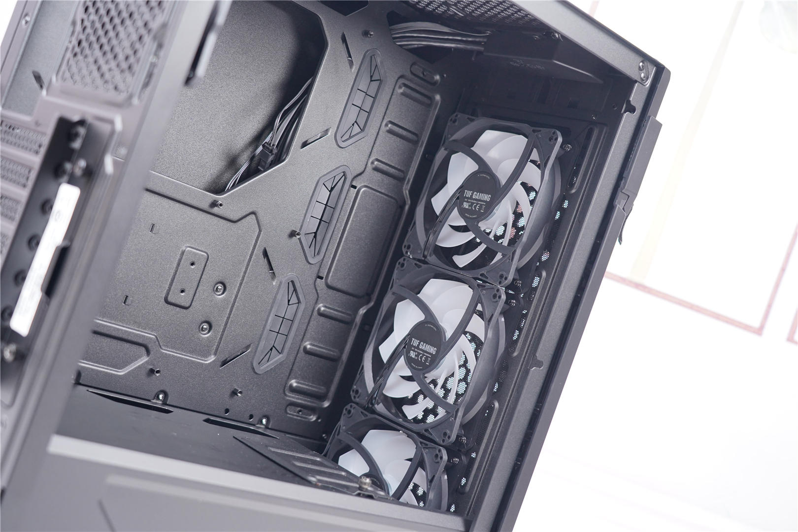

华硕TUF Gaming GT301提供了六个风扇安装位,前面板可安装3支12cm或者2支14cm风扇(预装3支120mm ARGB风扇),水冷同样支持该规格的。机箱顶部支持2支12cm风扇,理论支持240水冷,不过要看主板和内存条的高度,我选择的主板安装后就无法使用高内存,即便是普通的马甲条也没法使用。后方是12cm风扇(预装无光)。
机箱采用的是SPCC钢材坚固耐用,而且机箱用料特别的足,通过侧面板就能感觉出来。

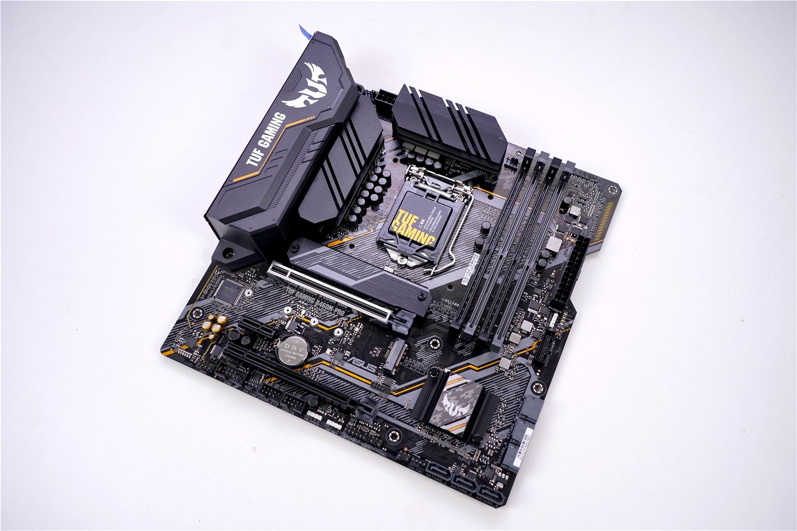

【2:华硕 TUF GAMING B460M-PRO】

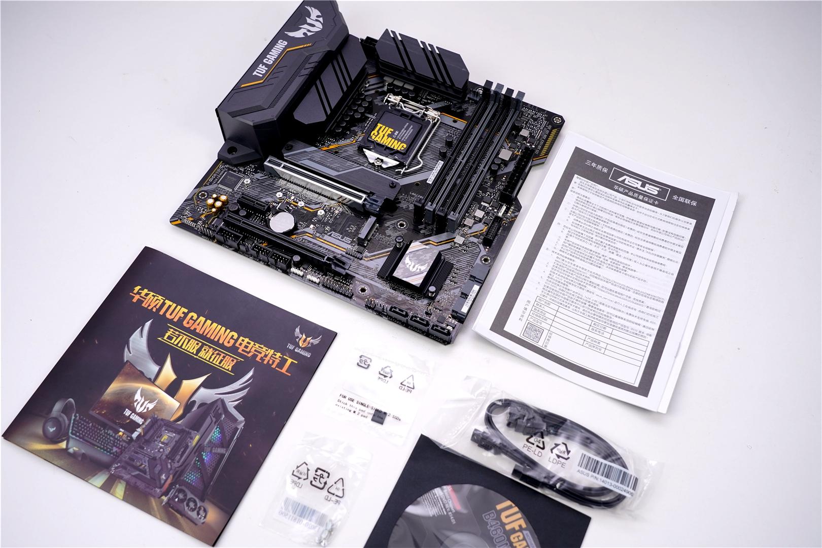

华硕TUF GAMING B460M-PRO重炮手(华硕B460M重炮手PRO)整体外包装风格延续着重炮手家族的风格,包装盒的正面印有主板的大致外观,当然最显眼的还是华硕的logo和电竞特工字样。作为华硕家族的产品,支持神光同步是必须的。

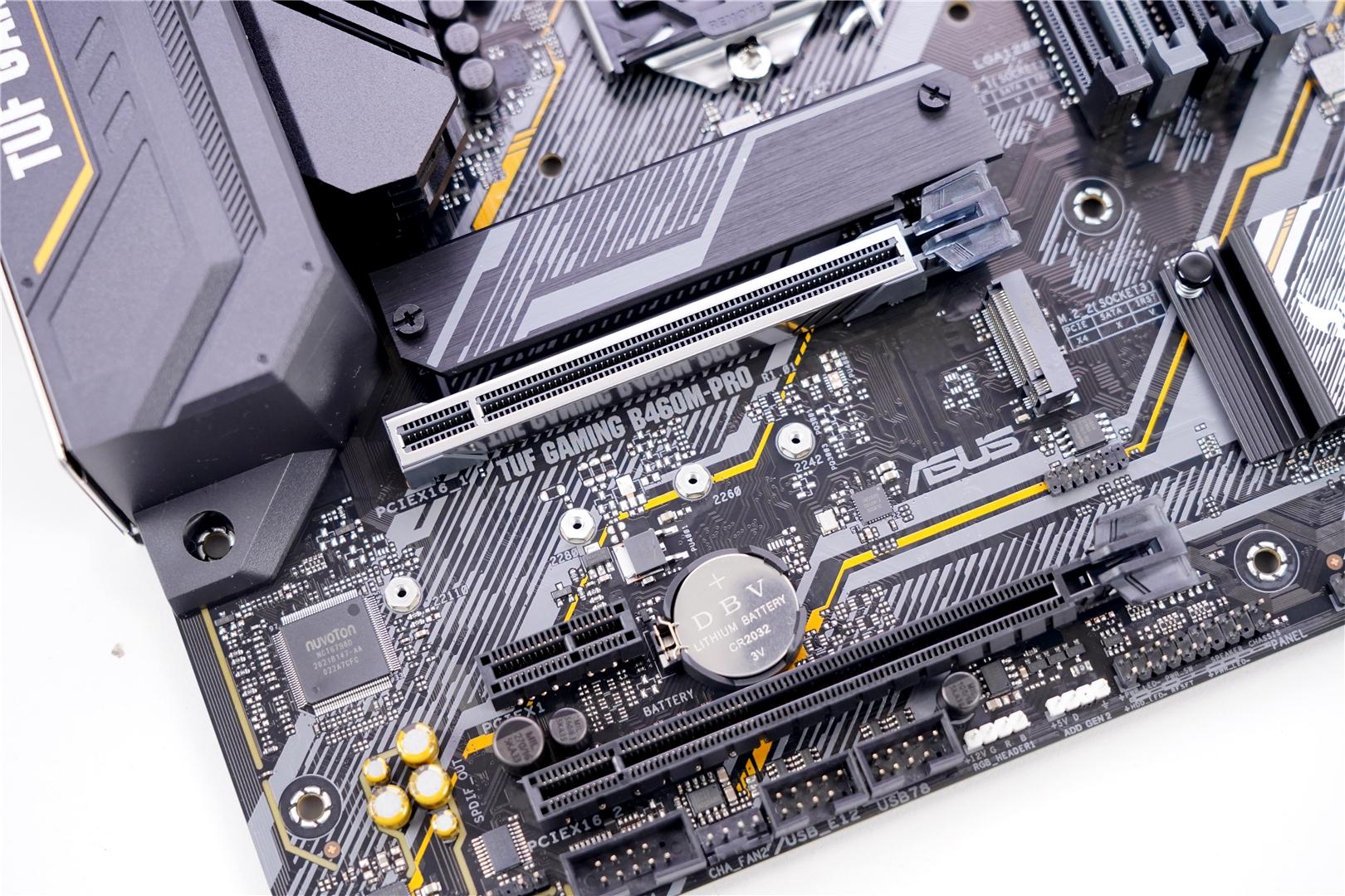

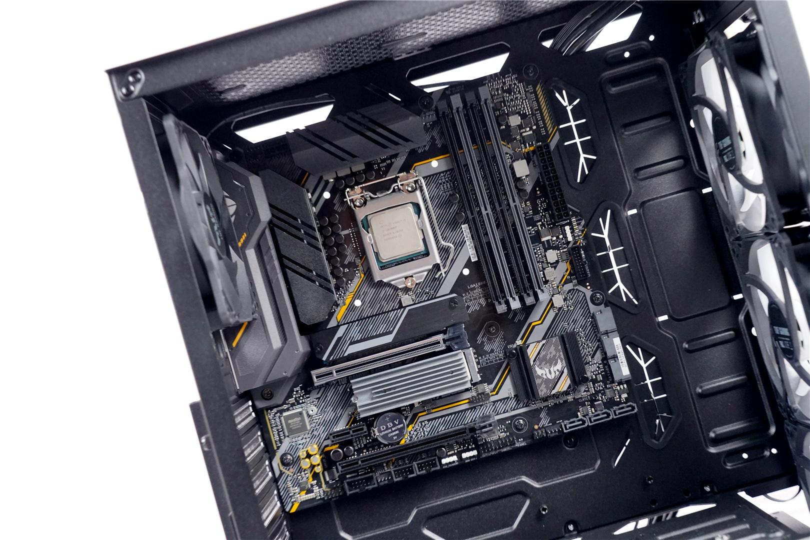

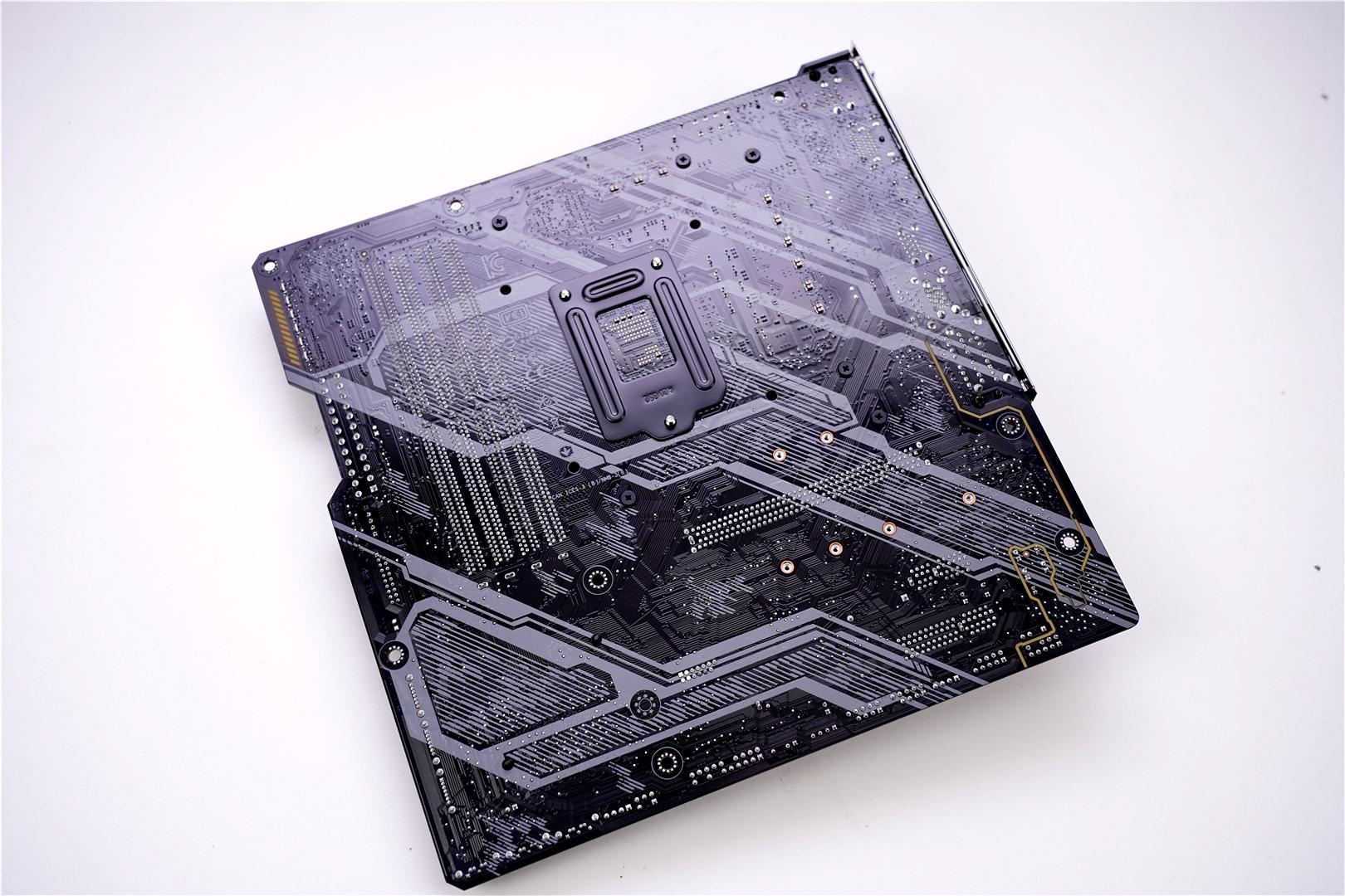

华硕TUF B460M PRO重炮手延续了电竞特工主板的特点,“弹道迷彩”涂装看上去非常有特色。B460M是一款M-ATX主板,其尺寸为24.4cm*24.4cm,如果你不喜欢ATX主板那么这款M-ATX主板一定适合你。

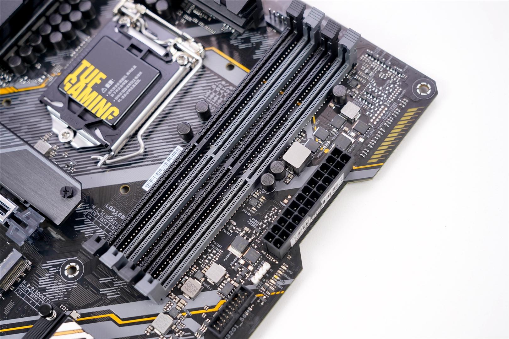

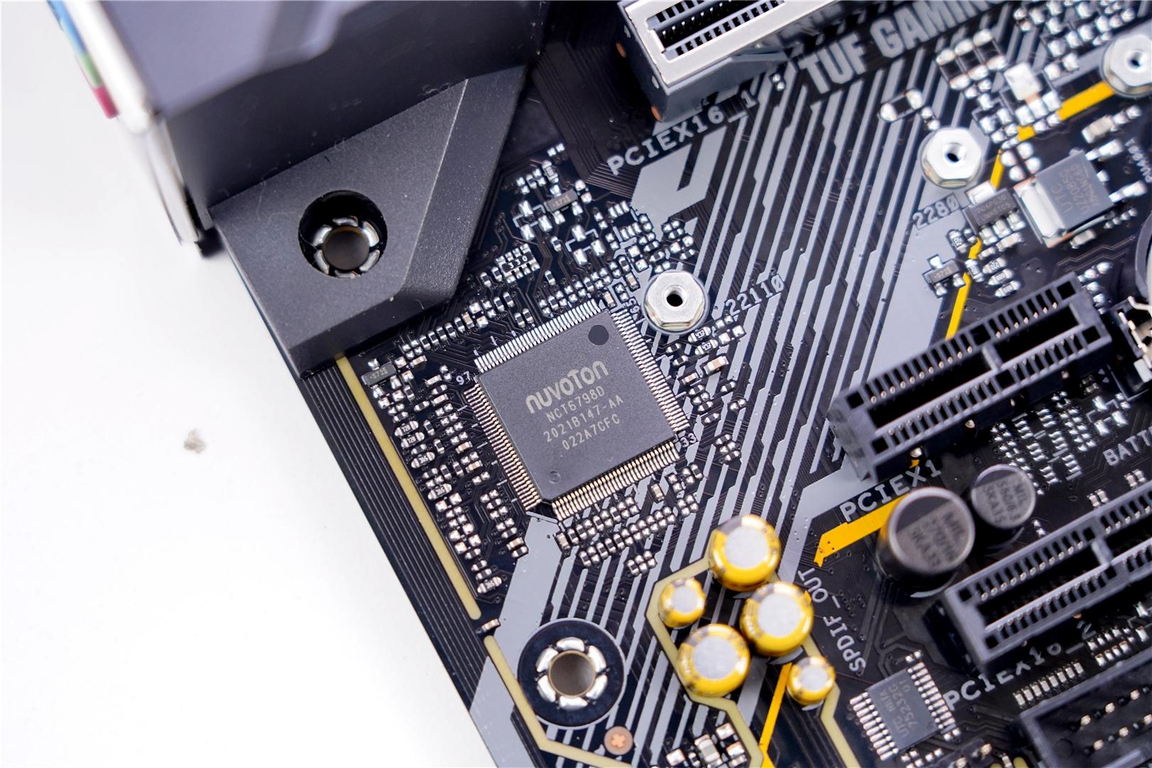

作为一款MATX主板,这次华硕TUF B460M PRO重炮手使用了10(8+1+1)相供电,8相为核心供电,1相为核显供电,1相是非核心部分的供电。此外供电模组上都有黑化的铝制散热片性能非常的不错。因为和z490还是有差距的,所以主板使用了8P接口,购买这种主板的用户,也没想着超频,因此这个规格的供电完全够用。
4条内存插槽,支持双通道,这个没有什么可以过多介绍的。CPU不超频,内存其实超频也没多大意思,因此一相供电完全足够重炮手使用了。
华硕TUF B460M PRO重炮手配备了两个M.2固态插槽,不过只有一个装备了散热片,其实我想说稍微提高一点成本,都加上散热片就完美了。扩展位最高支持22110,让我们的选择更多样化。
PCIE接口设计了三条,由上到下分别为X16、X1、X16,第一条PCIE接口采用了金属装甲设计,全面支持30系的各种重型显卡,当然独立的显卡支架还是要准备的,毕竟新显卡太重了。第二条X16实际速率为X4,最下面为X8。
华硕TUF B460M PRO重炮手的声卡是S1200A,此外华硕还搭配了几颗音频专用电解电容,虽然配置没有z490主板豪华,不过这个价位拥有这个配置也很不错了。
再来看看那I/O接口,基本该有的都全了,上面的USB和PS/2接口就不多说了,下面是两个视频接口(HDMI和DP), USB Type-C、4枚USB3.2 Gen 1接口、 接着是RTL8125B 2.5G网卡、 以及7.1声道的音频接口,可以说接口已经完全满足日常使用。

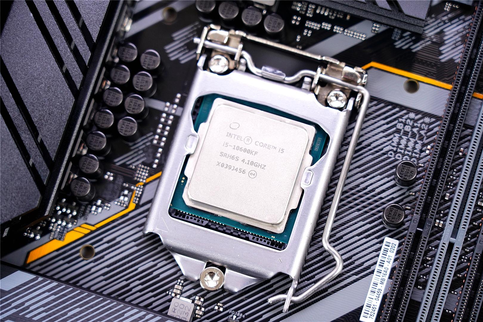

虽然不能超频不过我还是为它选装了10600kf,主要是只有这个在闲置,哈哈!不超频日常使用足够了。即便是重度的办公也是没有问题的,如果渲染视频和使用设计软件,建议还是直接选选择旗舰配置,一步到位最好。

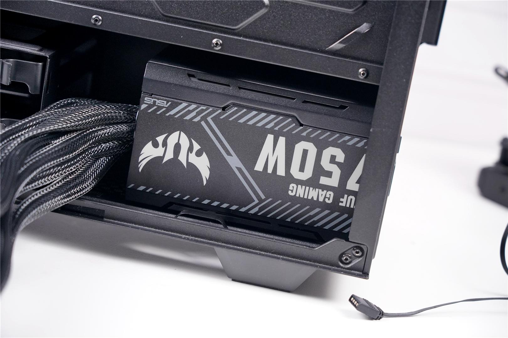

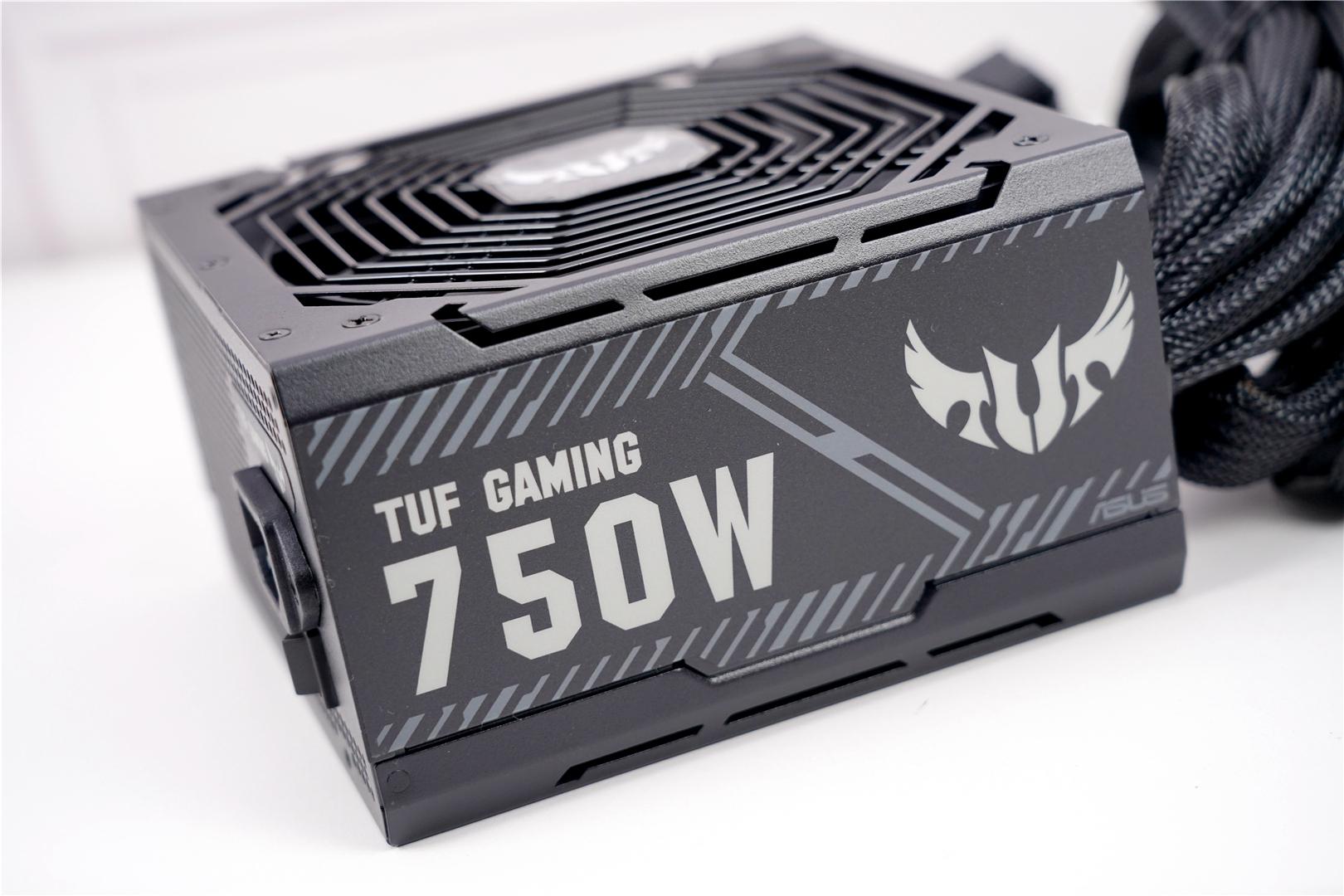

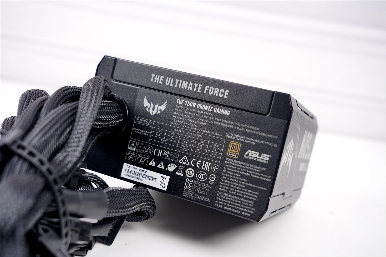

华硕TUF GAMING系列电源和雷神、雷鹰定位不同,后置主要是定位高端市场,所以售价并不便宜。而华硕TUF GAMING系列电源定位就比较亲民一些。目前提供的规格有四种,450W/550W/650W/750W,均为80Plus铜牌认证的直出线材设计电源。这次的电源是750W的,价格为我们699元人民币,华硕TUF提供了6年换新的质保服务。

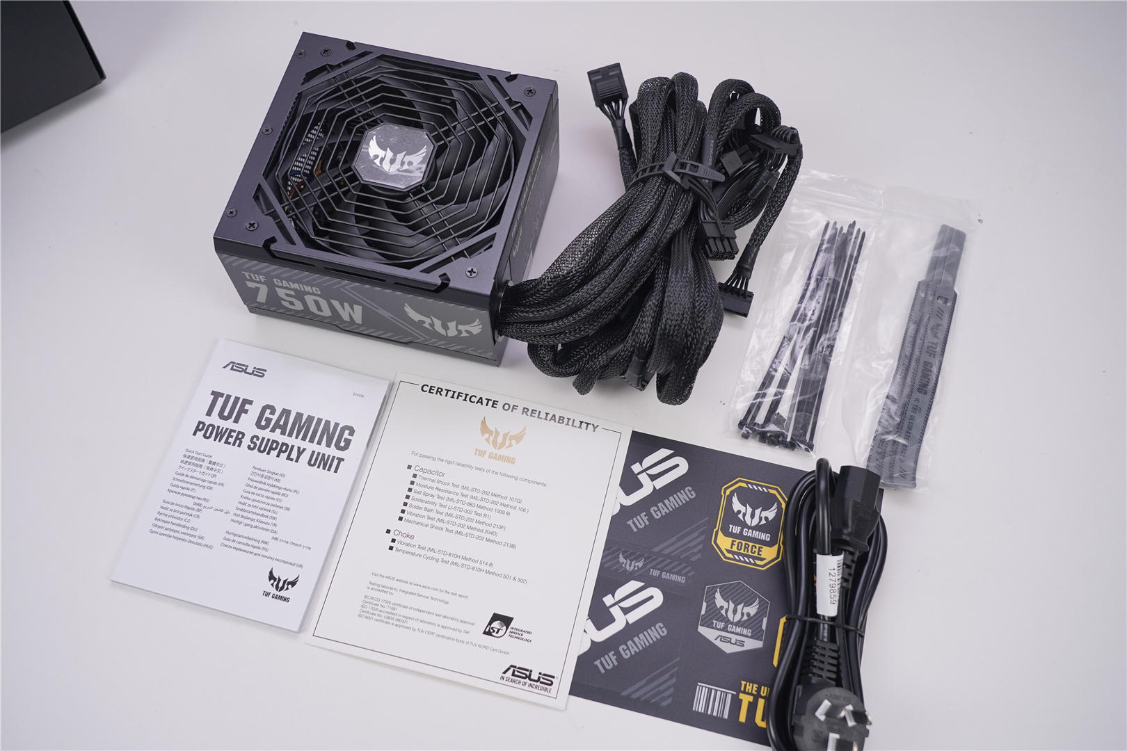

和华硕ROG系列一脉相承,标志性的贴纸是必不可少的,其它的就是标准配置了。
可以看得出华硕TUF GAMING突击手750W电源为直出设计,电源的长度为15cm,对于小机箱的支持也非常的友好。电源采用的是135mm直径的Axial-Tech轴流风扇,特点就是双滚珠轴承,扇叶末端带有风扇环。可以拥有更高的风量和风压,大大提升电源的散热效果。电源同样支持0dB Fan智能停转技术,低负载下可以做到更加安静的效果。
不得不说这款电源的颜值还是挺不错的,尤其是加上TUF的logo,档次提升了很多。
电源线使用的是编织网包线设计,附带了一个约束带,可以把不用的线材捆绑起来。750W标准的电源,接口已经很丰富了,主24pin主供电接口、2个4+4pin CPU接口、4个6+2pin PCI-E供电接口、5个SATA供电接口和4个D型4pin供电接口。

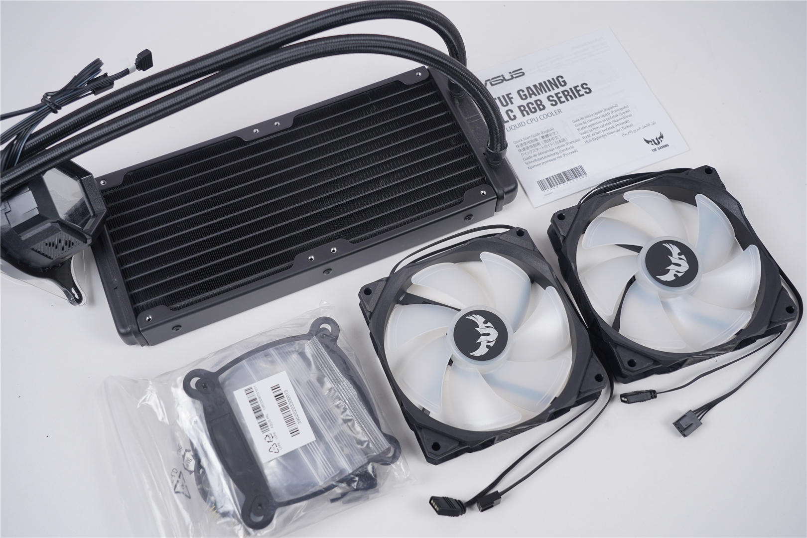

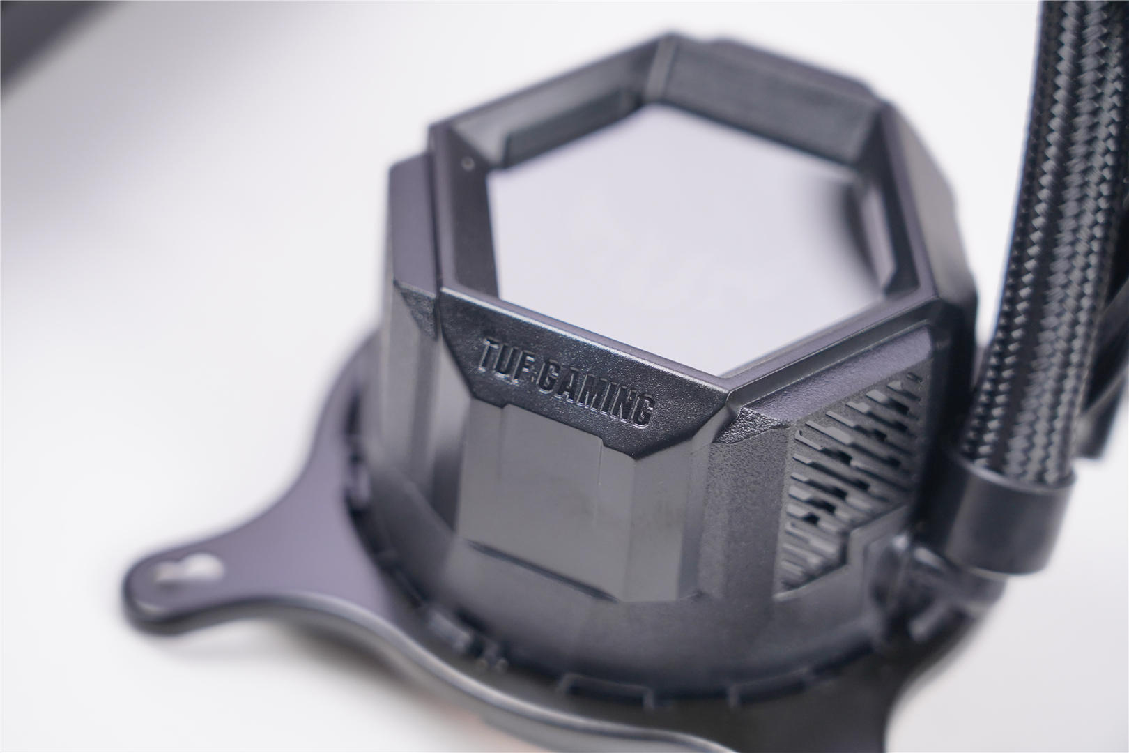

【4:TUF GAMING LC 240 RGB】
TUF GAMING LC 240 RGB的包装同样采用家族式设计语言,这里就不一一赘述了。支持自家AURA是必不可少的,不过这款是12V 4针的接口,所以没有ARGB灯光绚丽。
支持双平台使用,接口不同安装的时候注意区别。具体为Intel平台的1200/1151/1155/1156规格,AMD平台支持AM4规格。

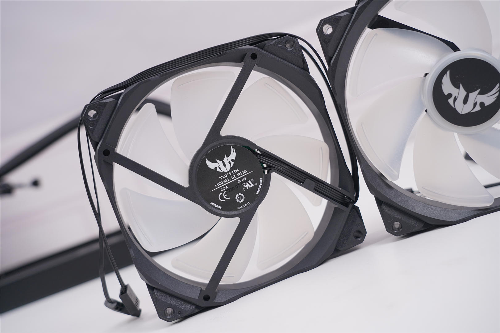

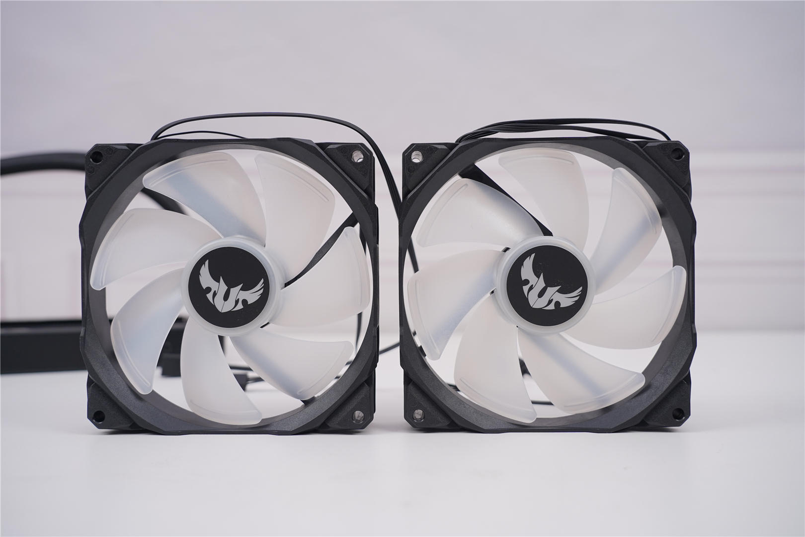

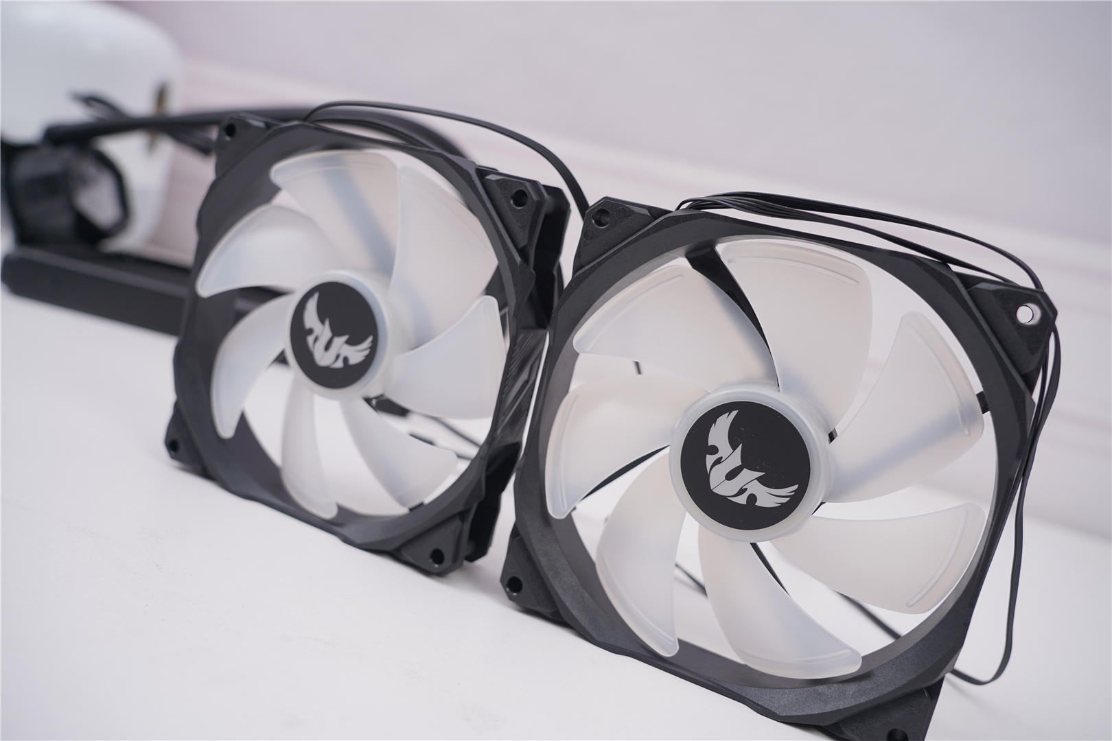

标配的12cm的RGB风扇,经过改良的风扇不仅风量有提升,在噪音方面也有着非常不错的表现。4PIN PWM调速控制,可以自动调整转速,在性能和静音两边自由切换。

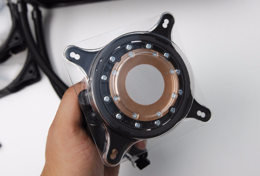

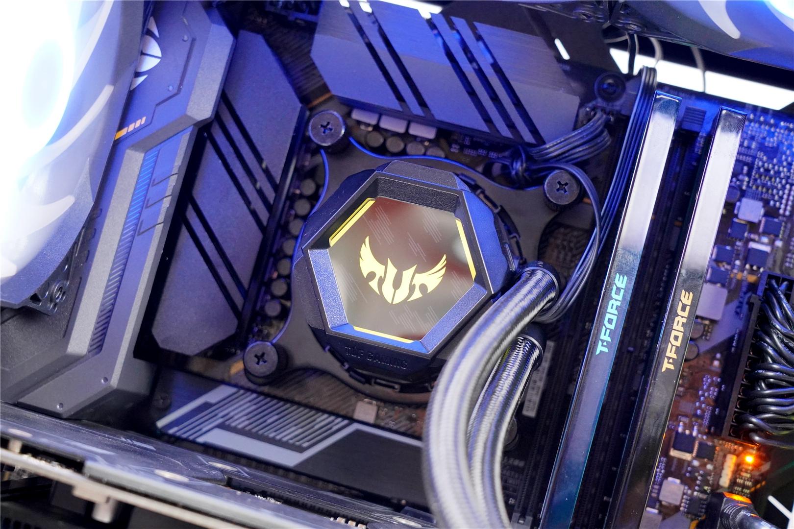

冷头上内置了TUF的logo,亮起后非常的帅气。冷头内部置有大功率马达以及高速的叶轮,完全满足旗舰级别CPU的散热工作。使用水冷害怕漏液,不过TUF官方给出了五年换新,漏液包赔的用户保障方案,真的太贴心了!
目前可以说几乎水冷厂家都采用了这种硅脂喷涂方式,虽然多了一道工序,不过为用户提供了方便,拿到手后直接安装使用就可以了,毕竟涂抹硅脂也算个技术活,哈哈。

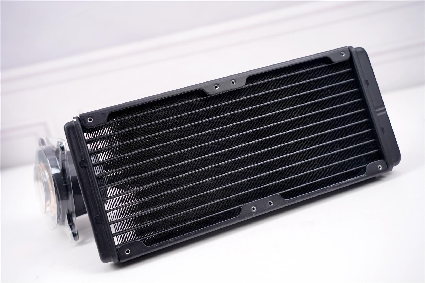

TUF GAMING LC 240 RGB冷排的长度约为270mm长*120mm厚,和我们常见的240mm水冷几乎一样,目前的机箱几乎都支持顶部安装。散热鳍片排列紧密,能够最大能力的保证热量的散发。

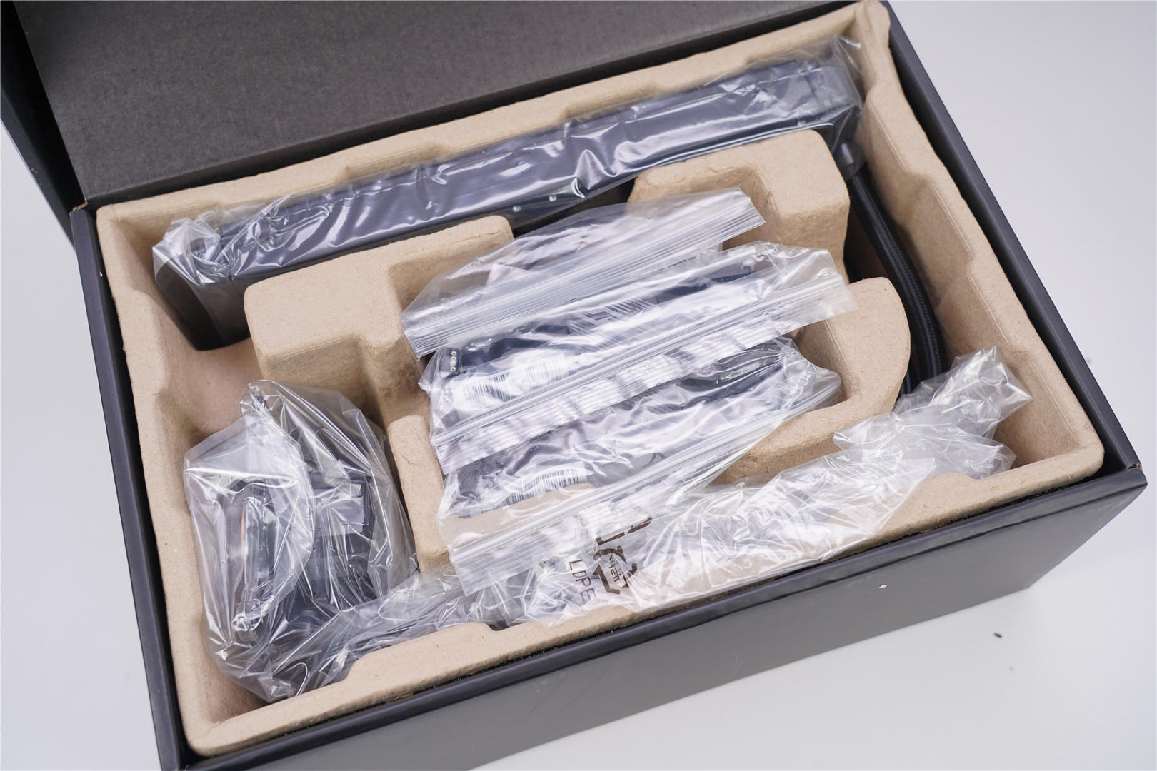

全部的附件,支持双平台,安装的时候一定要仔细看一下说明书。

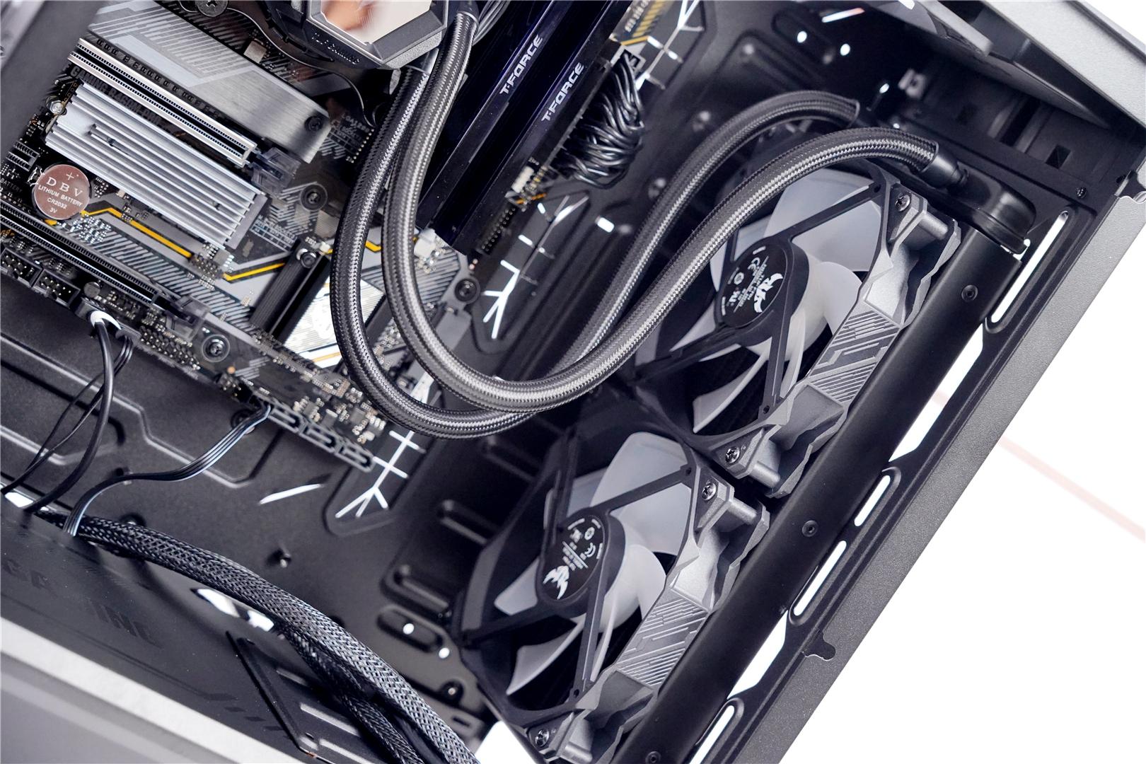

固定好华硕 TUF GAMING B460M-PRO主板后本打算把水冷安装在机箱顶部,无奈使用的内存太高了,直接影响到了水冷风扇,没有办法只能把TUF GAMING LC 240 RGB水冷安装在前面。

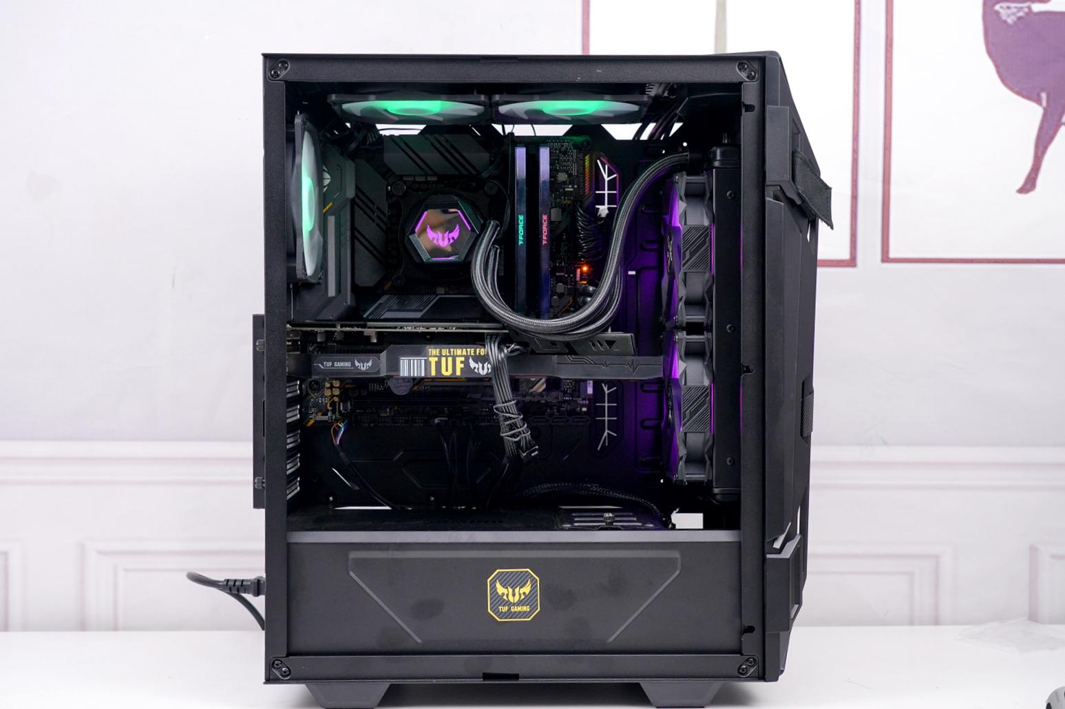

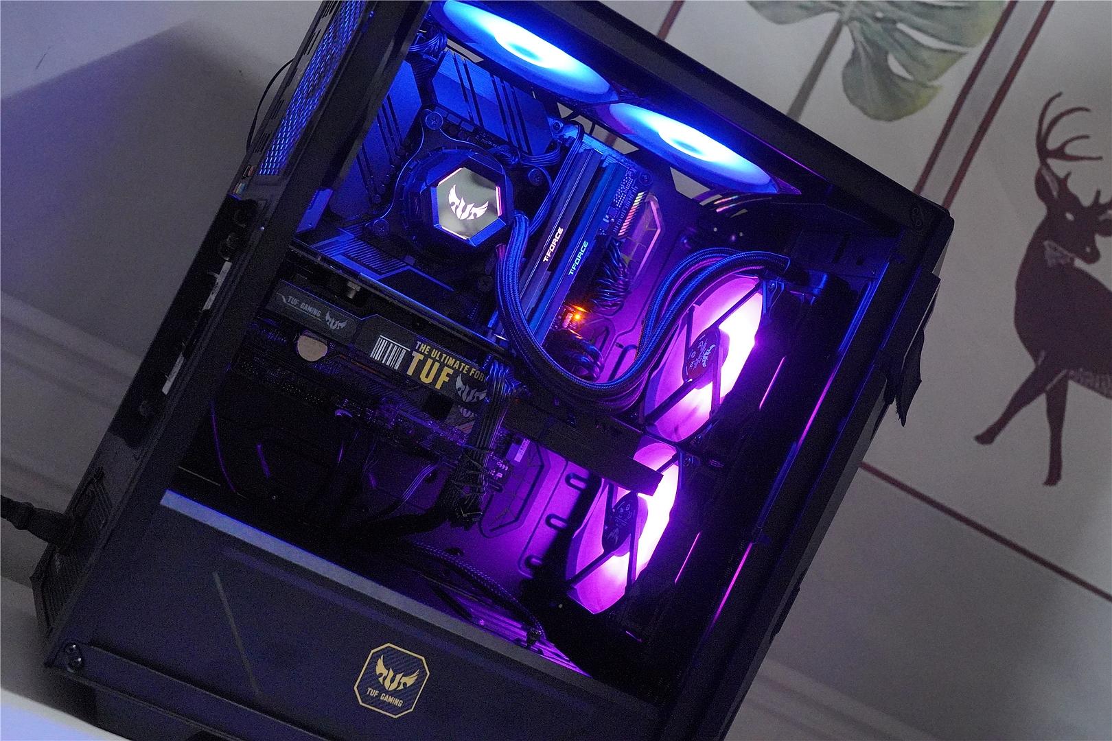

装机完成后的样子,颜值怎么样我看着非常的喜欢,依旧是前面进风,上面和后面出风。
点亮后的感觉怎么样,整机的效果还是很不错的,机箱标配的是三把幻彩的ARGB风扇,通过机箱前置按键就可以变换不同的色彩,当然也可以通过华硕的神光同步系统。

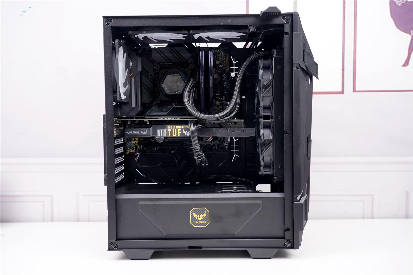

最后再来一张安装侧面板的图片,这样是不是就完整了,看上去真的太有型了。
