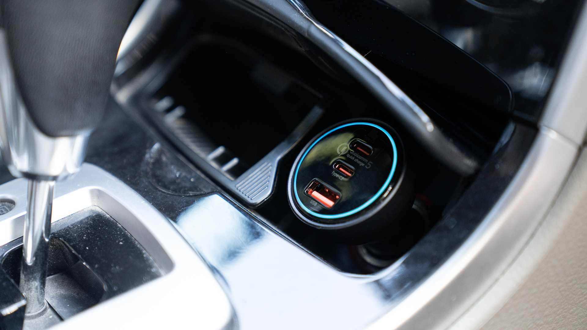

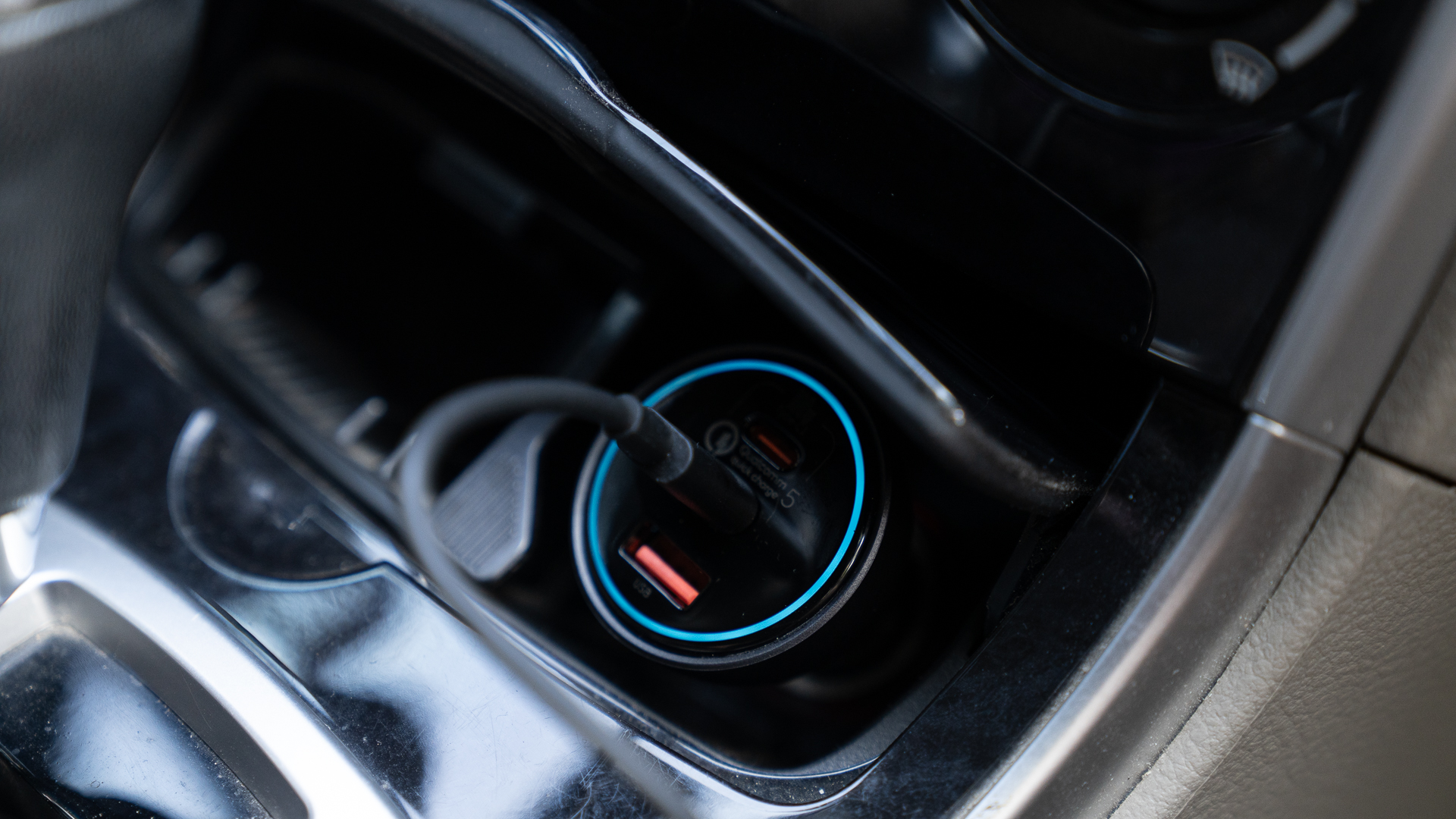

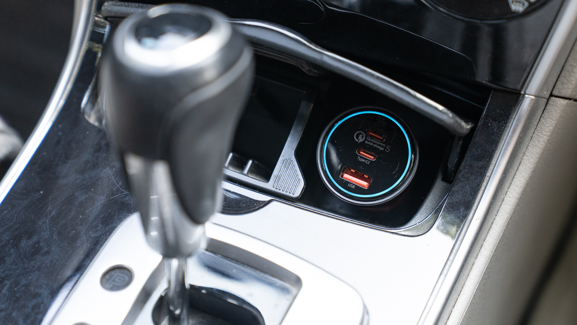

这款倍思160W车充的正面应用烤漆工艺,质感不俗,即使用在内饰豪华的中高端车辆中,也不会显得突兀。采用了2C1A接口设计,符合目前数码产品的主流,而且兼容了一些稍老旧产品的充电需求。橘色接口在黑色烤漆外壳的衬托下,也显得十分突出。
另外,位于最上方的C1接口是支持高通QC5快充的,标识非常清晰醒目。高通QC5协议的充电效率较QC4提升70%,支持100W+的充电功率,5分钟把4500mAh的电池充至50%,15分钟完全充满,性能表现非常强悍。不仅于此,除了向下兼容自家QC2.0、QC3.0、QC4、QC4+等快充协议外,还有效兼容USB-PD以及PPS快充协议,适配范围很广。所以,支持高通QC5协议的车充,对日常使用来说,实用性还是很高的。

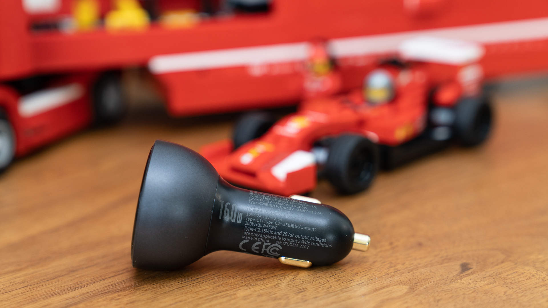

为了有效容纳2C1A 3接口,给多接口同时使用的场景预留充足的空间,所以这款倍思160W车充有个“大头”。从侧面看上去,外观造型有点像个喇叭。外壳采用拼接设计,材质为ABS阻燃塑料。虽为塑料材质,但在PC喷涂工艺加持下,呈现出不错的金属质感,与镀金的正负极触点组成黑金配色,用在啥车上都不掉价。
外壳另一侧是160W功率标识和相关参数信息,跟包装盒上的信息差不多,但车充体积小,字体就更小了,看着着实费劲。

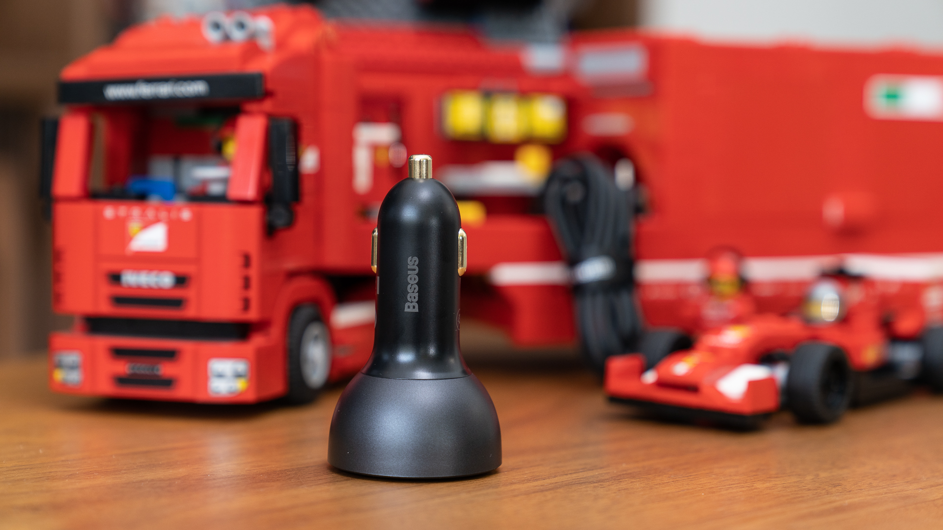

单说倍思160W车充“大头”可能并没有一个直观的印象,跟车里旧的小功率车充对比一下,印象就深刻了吧。不过倍思160W 车充“头”大一丢丢,体积大大一丢丢,换来的是10倍不止的功率和更加安全可靠的使用体验,我觉得,还是值得的。而且,虽然它大一点,但并不笨重,外观设计更精致,线条更流畅,品质感也更强,看脸也不输。

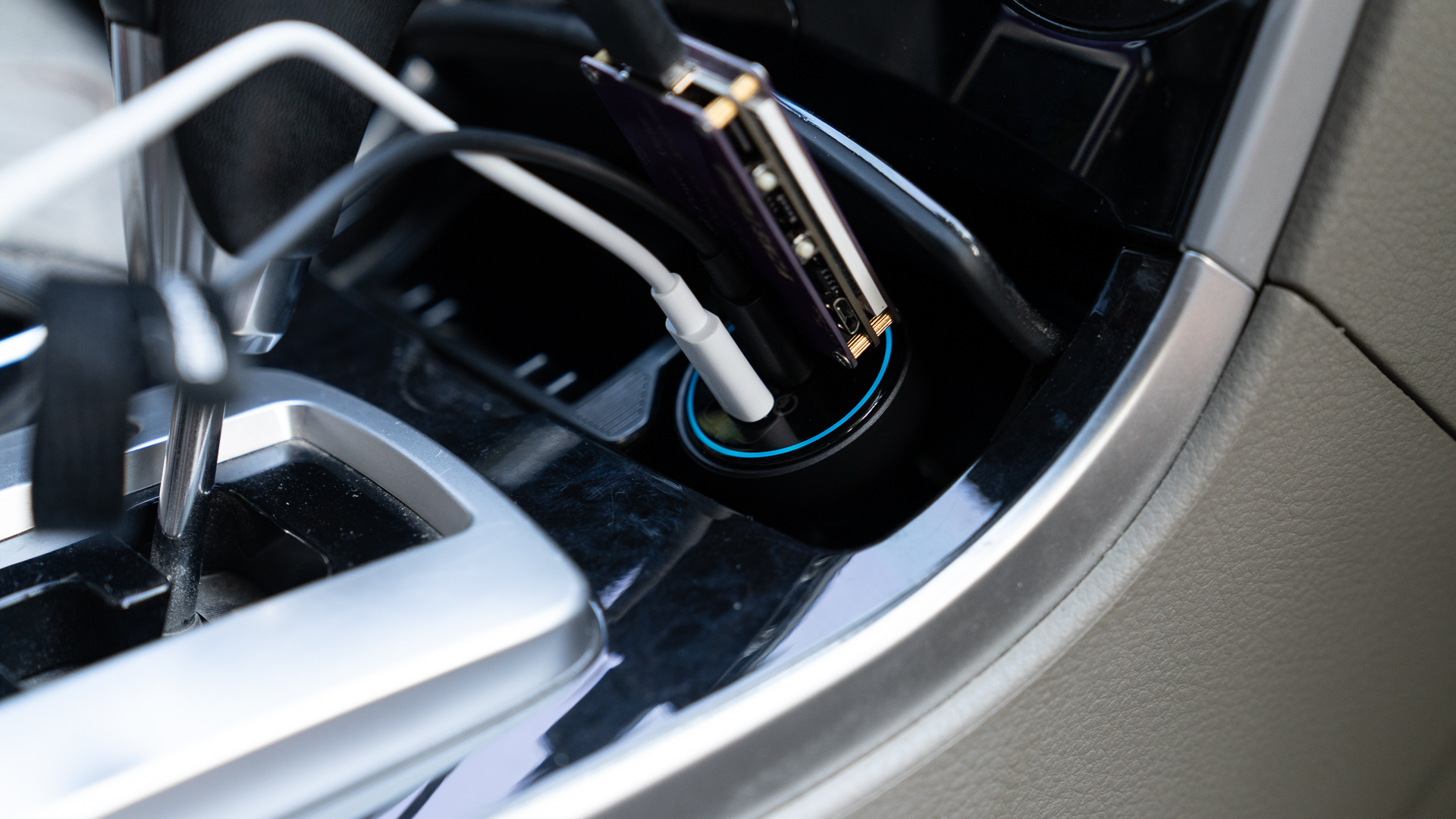

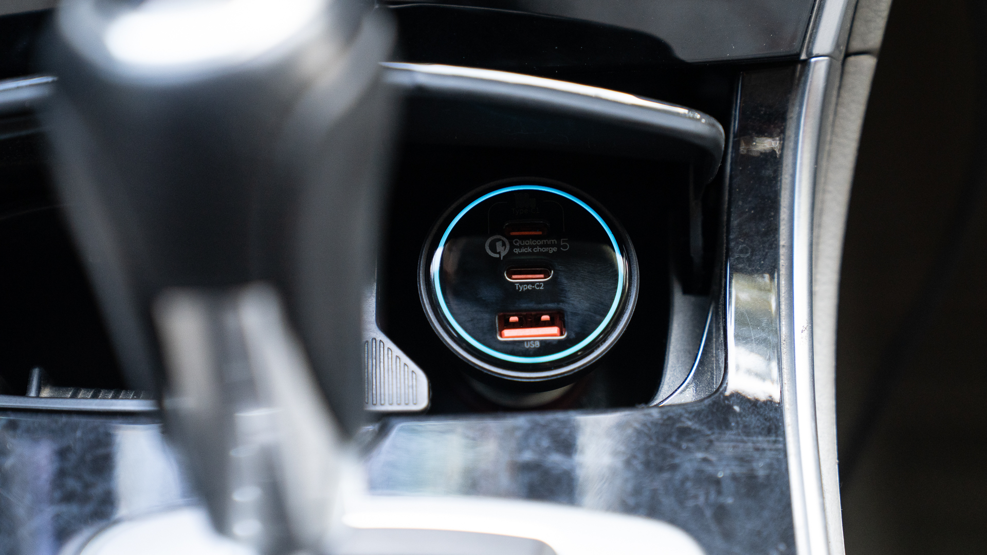

正如包装重点介绍的,这款倍思160W车充还有一个隐藏式氛围灯。通电之后,位于正面外围的氛围灯亮起,灯光为冰蓝色,不但便于在光线昏暗的情况下快速定位,而且给我家那辆服役多年的老马6增加了些许科技感。

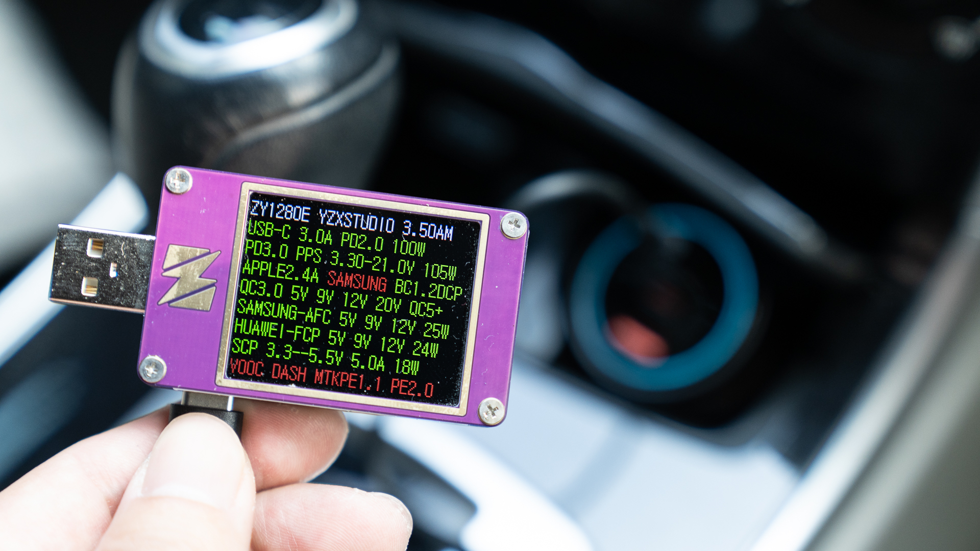

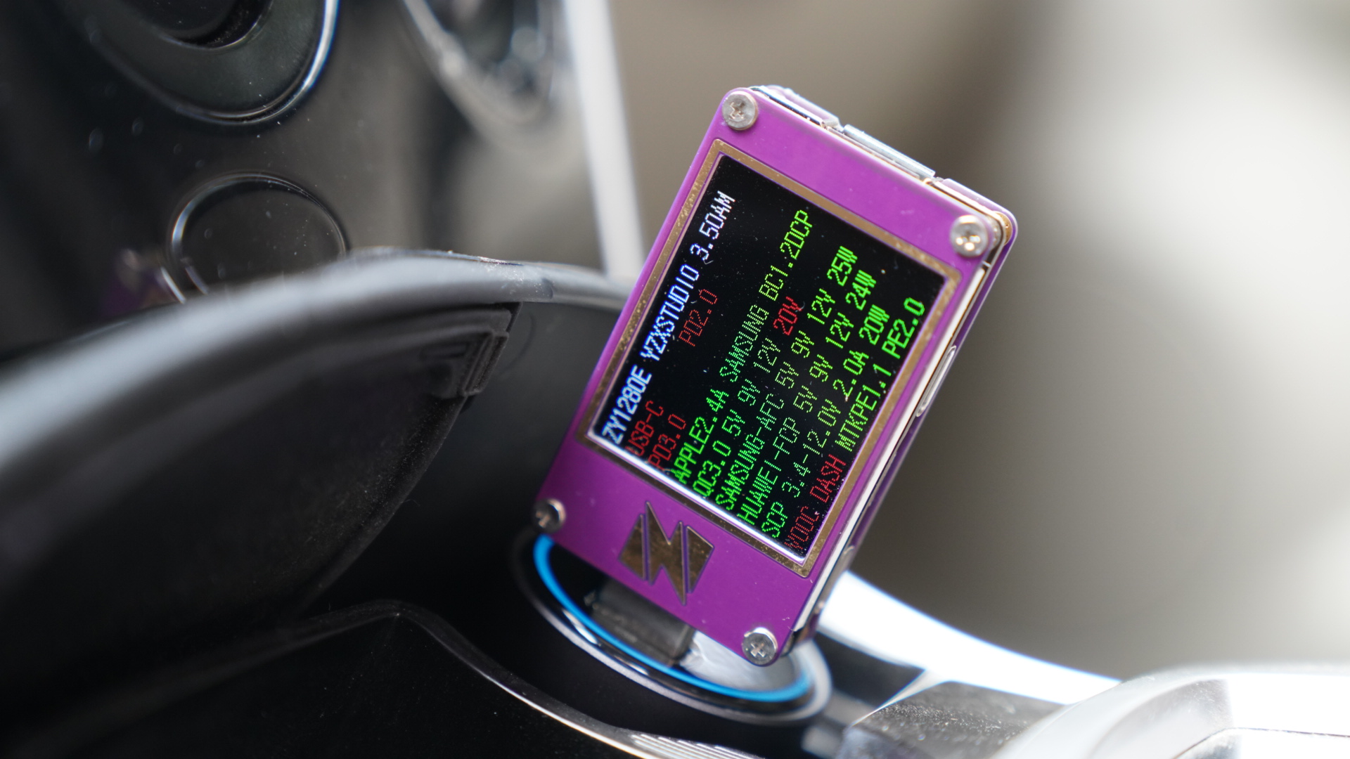

实测C1口支持3.0A PD2.0 100W、PD3.0 PPS 3.30~21.0V 105W、苹果5V/2.4A、BC1.2、QC3.0(5V/9V/12V/20V)、QC5+、三星AFC 25W、华为FCP 24W、SCP 18W等主流快充协议。日常建议用C1接口给大功率设备充电,充分释放性能,保证充电效率。

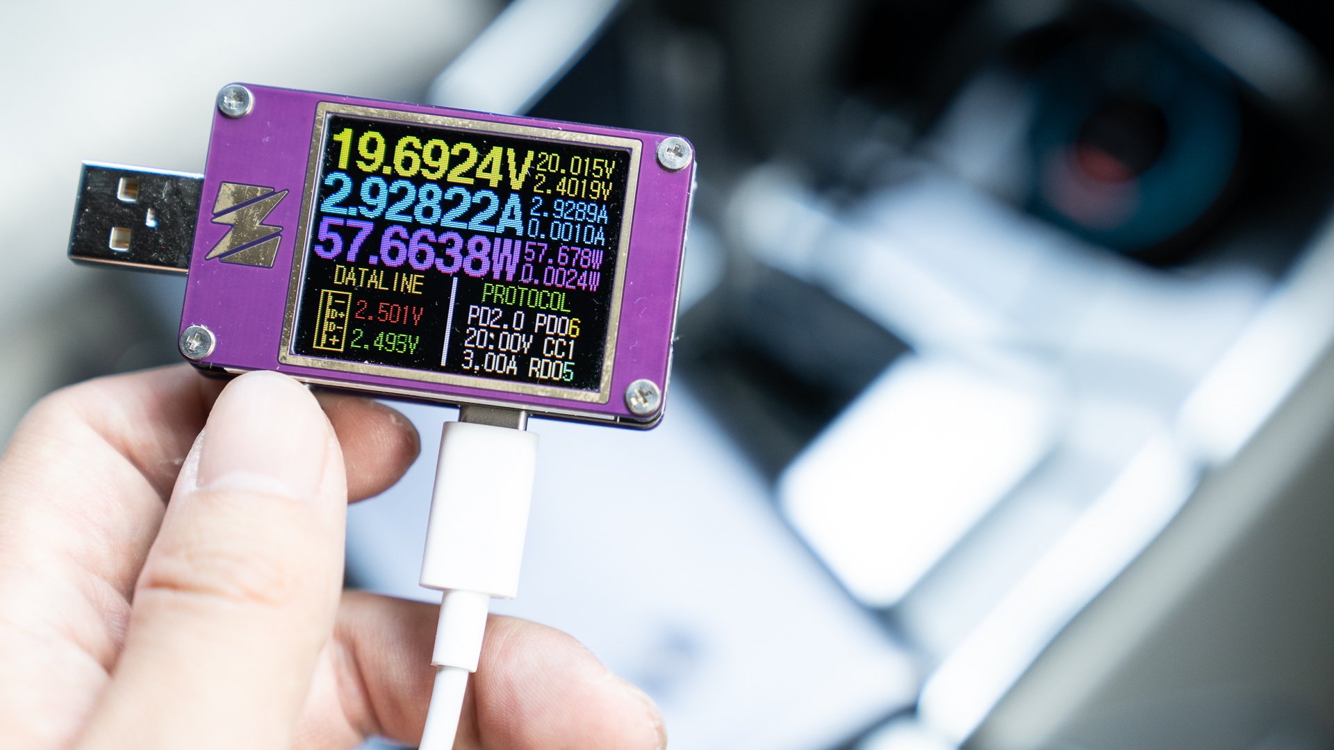

用C1接口给大容量充电宝充电,实时充电数据为19.69V/2.93A 57.66W,识别PD 2.0协议并运行在20V/3A档位,基本达到充电宝60W的最大输入功率。

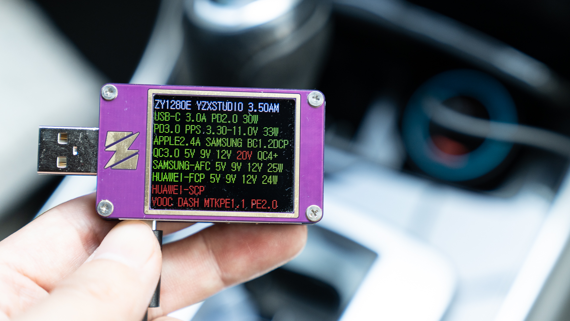

实测C2口支持3.0A PD2.0 30W(3.0A)、PD3.0 PPS 3.30~11.0V 33W、苹果5V/2.4A、BC1.2、QC3.0(5V/9V/12V)、QC4+、三星AFC 25W 、华为FCP 24W等快充协议。细节上看,C1、C2接口支持的协议类型基本一致,只不过C2接口支持的协议功率降至30W以下,日常更适合给平板电脑、手机等中低功率设备充电。

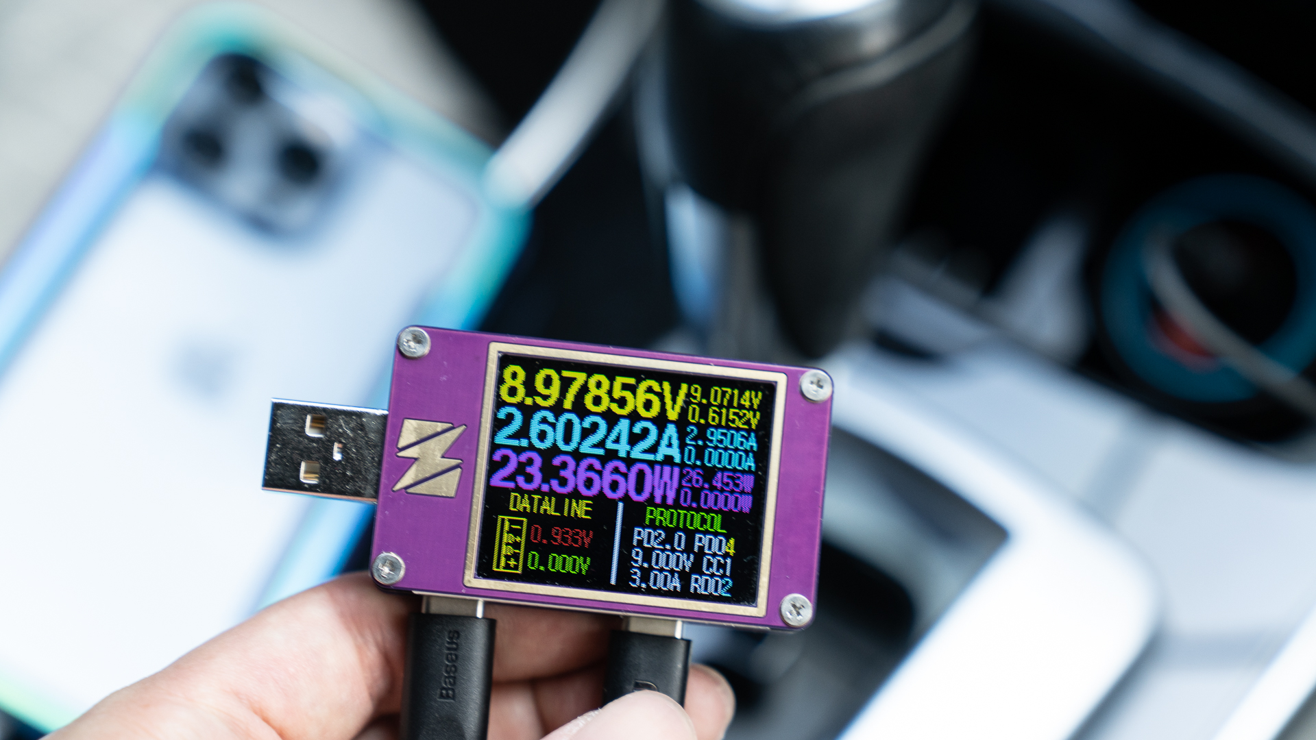

用C2接口给最新的iPhone 13 pro充电,实时充电数据为8.98V/2.60A 23.37W,识别PD 2.0协议并运行在9V/3A档位,车充给iPhone 13 Pro充电有着与我们家里、办公室用的快充基本无差的性能表现。有了倍思160W车充的支持,爱车秒变我们最可靠的移动补给站。

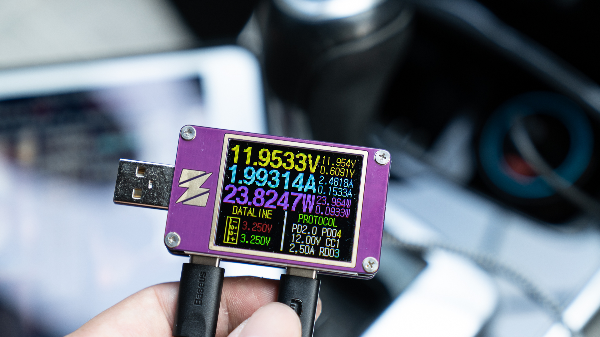

用C2接口给iPad Pro充电,实时充电数据为11.95V/1.99A 23.82W,虽然与iPhone 13 Pro输出的功率相似,但却是识别PD 2.0协议运行在12V/2.5A档位,这也从一个侧面反映出这款倍思车充可以智能地匹配充电设备,并分配最适合的电压、电流。确实,我这款iPad最大充电功率在30W左右,12V/2.5A更适合,测试时输出仅24W左右是因为电量偏高。

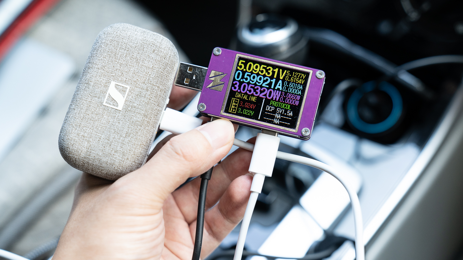

用C2接口给TWS耳机充电,实时充电数据为5.09V/0.60A 3.05W,识别BCP 5V 1.5A协议,小功率设备也能高效安心充。

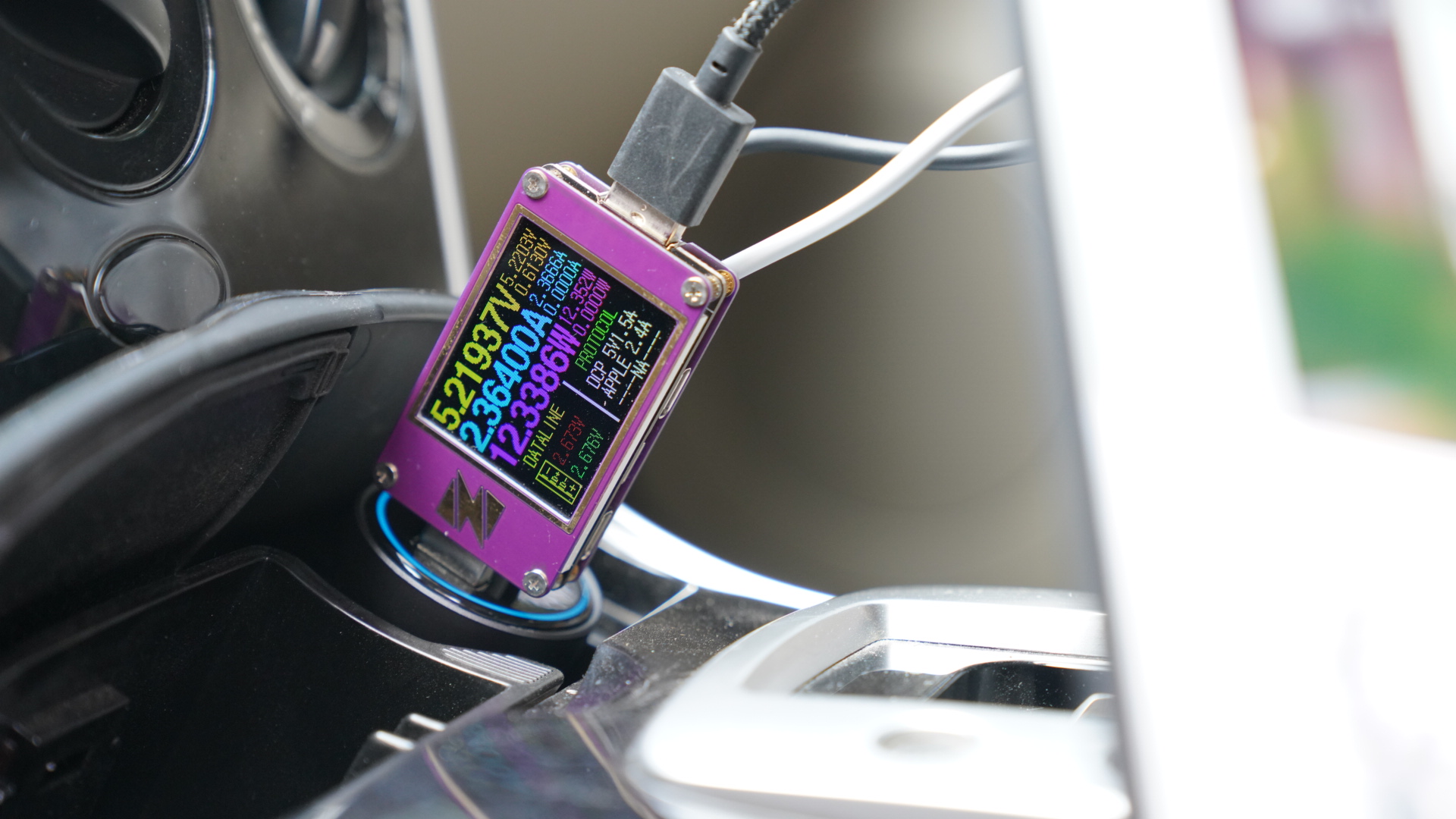

USB-A给iPad Pro充电,智能识别苹果5V/2.4A协议,实时数据为5.22V/2.36A 12.34W。
