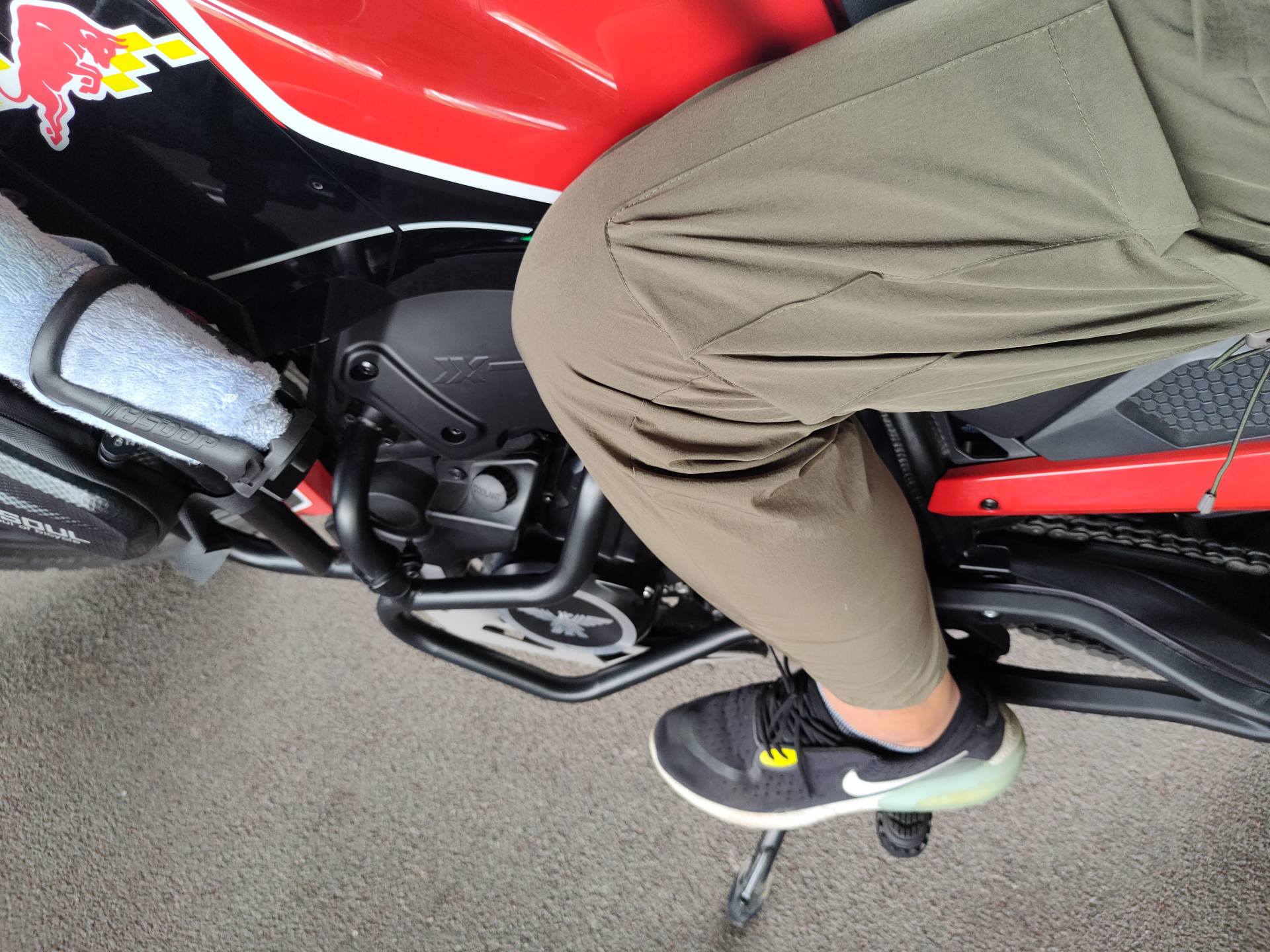

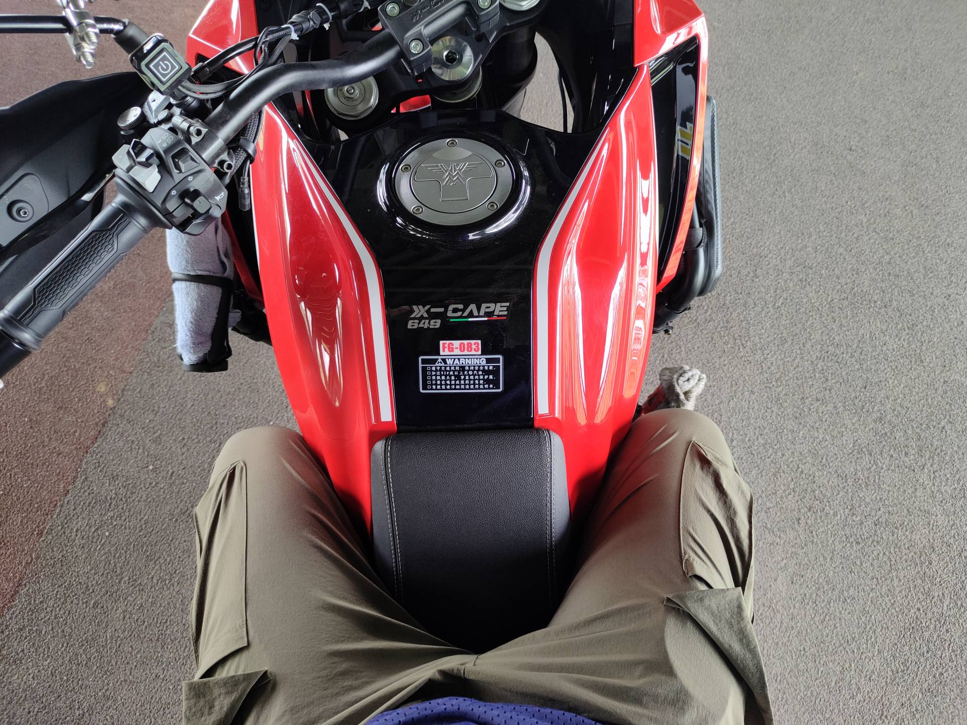

其实对跨骑类的摩托车来说,内燃机运行的时候不可避免产生热量,如果你在骑车的时候穿着短裤骑杜卡迪等大排跑车,那种烤蛋的酸爽骑过的人都有体会。X-CAPE 650的热量主要辐射于膝关节上下,正常情况下,有经验的摩友穿着骑行服骑车,引擎产生的热量基本感知不强。要是你穿着短裤在炎热的夏天骑车,那确实非常热,下图就是我穿着短裤骑车半小时到家的样子,可见大腿表面皮肤因为热辐射都红了。

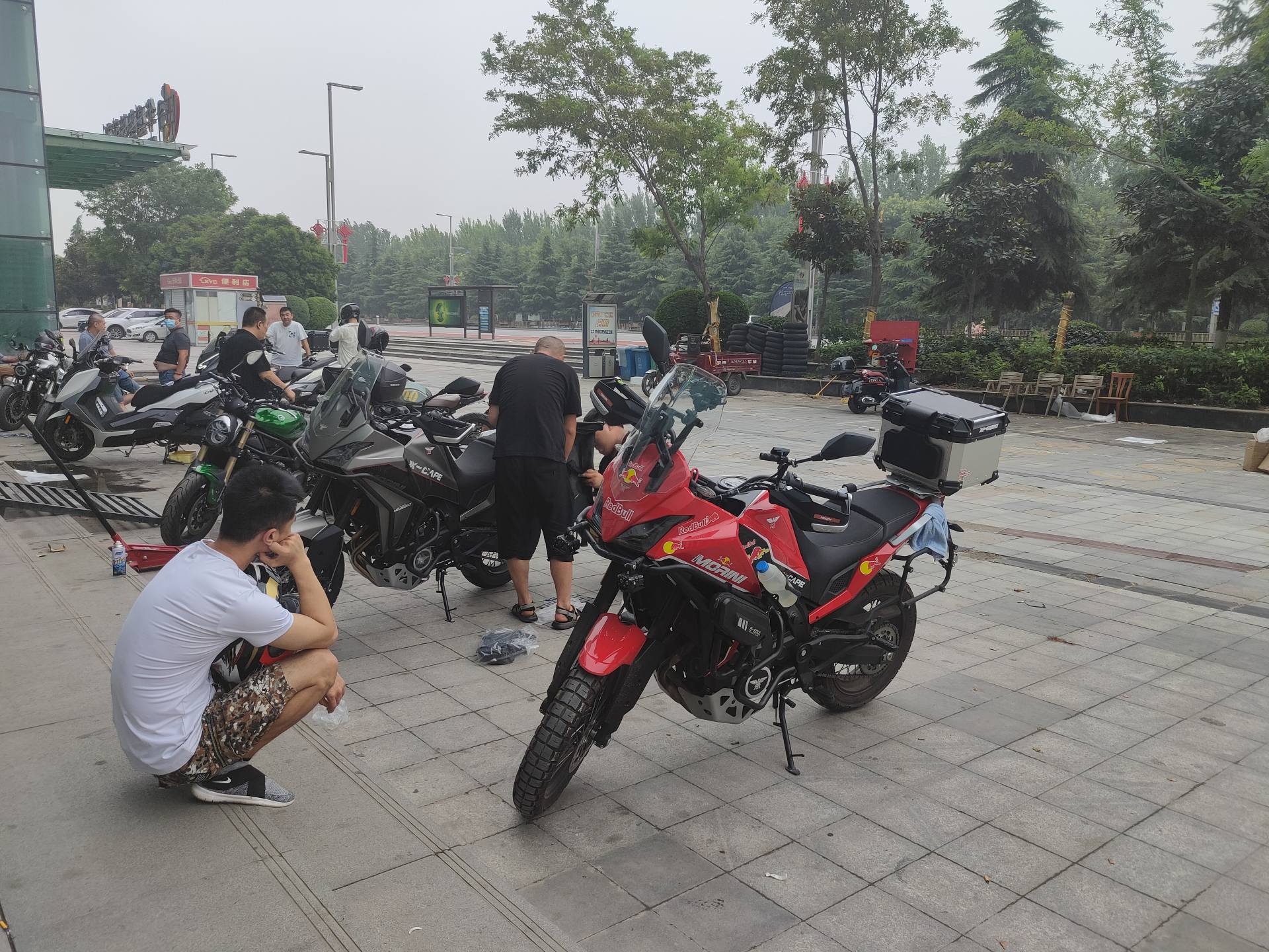

到了西安华南城售后,发现来维修保养的车友比较多,师傅有点忙不过来,排队等了十来分钟,决定拿回家自己装。

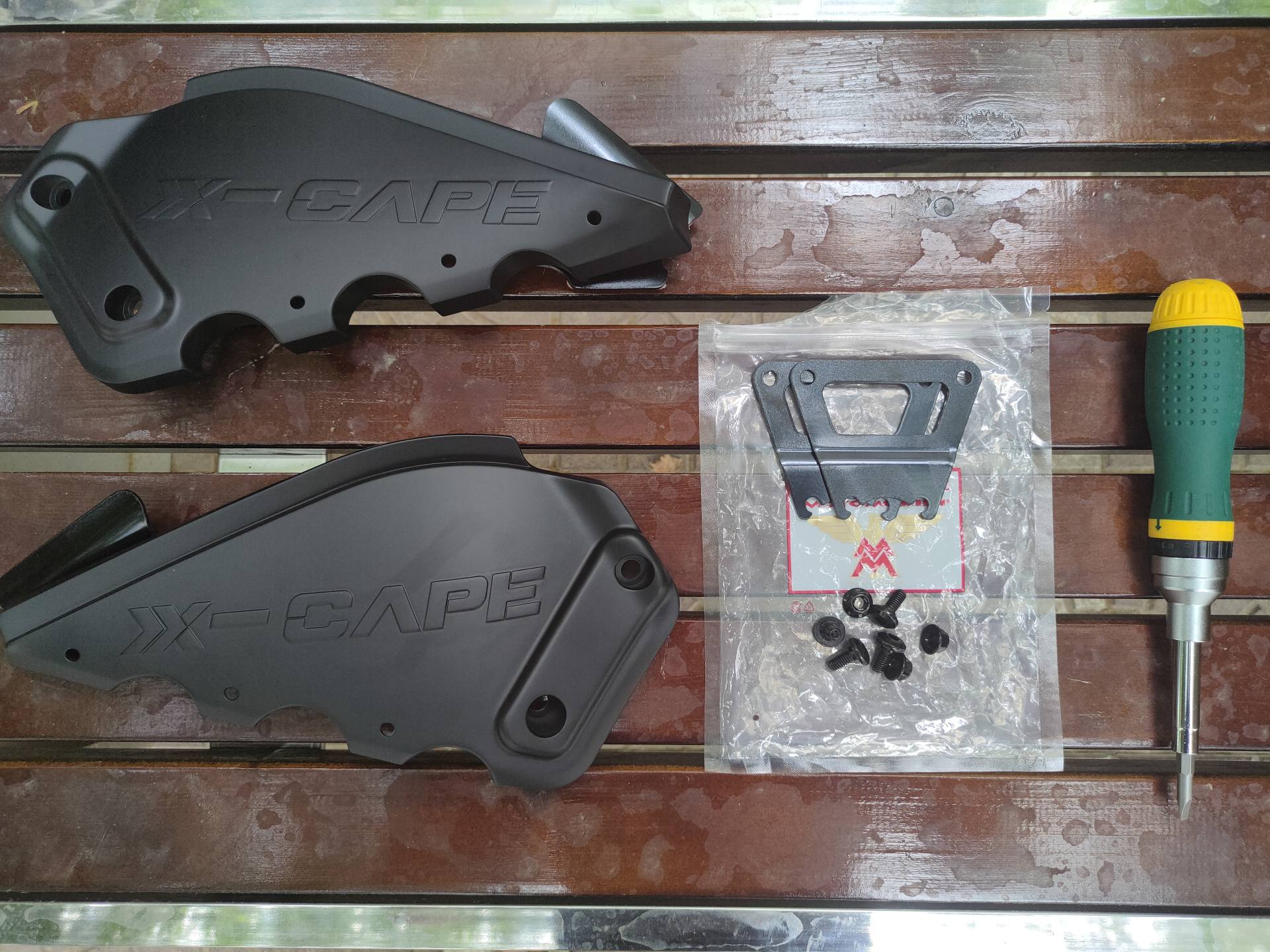

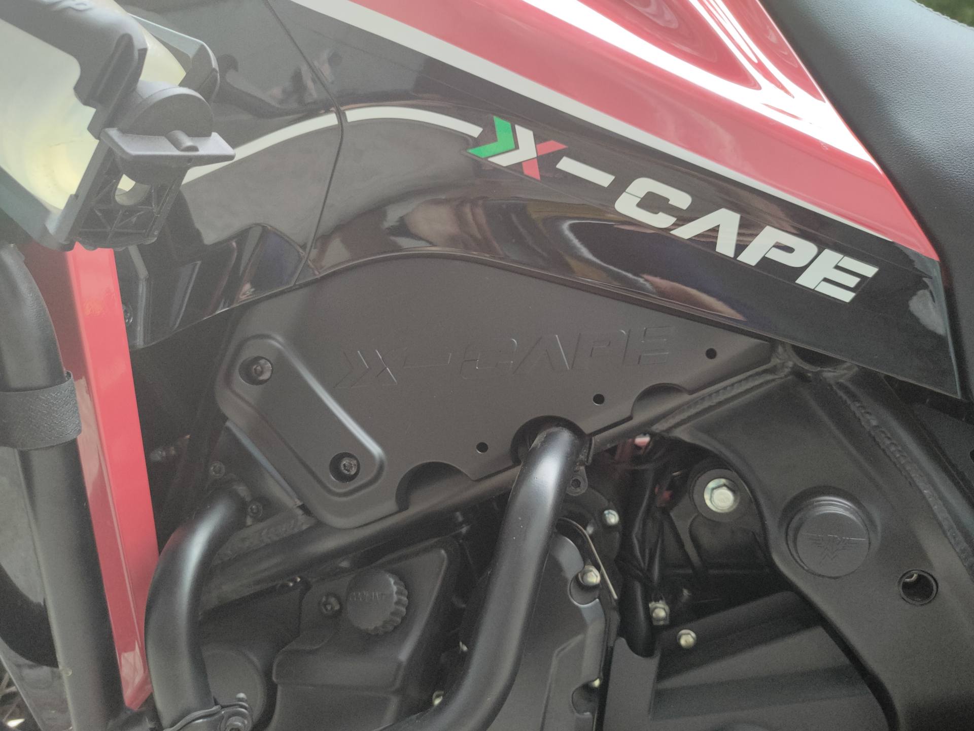

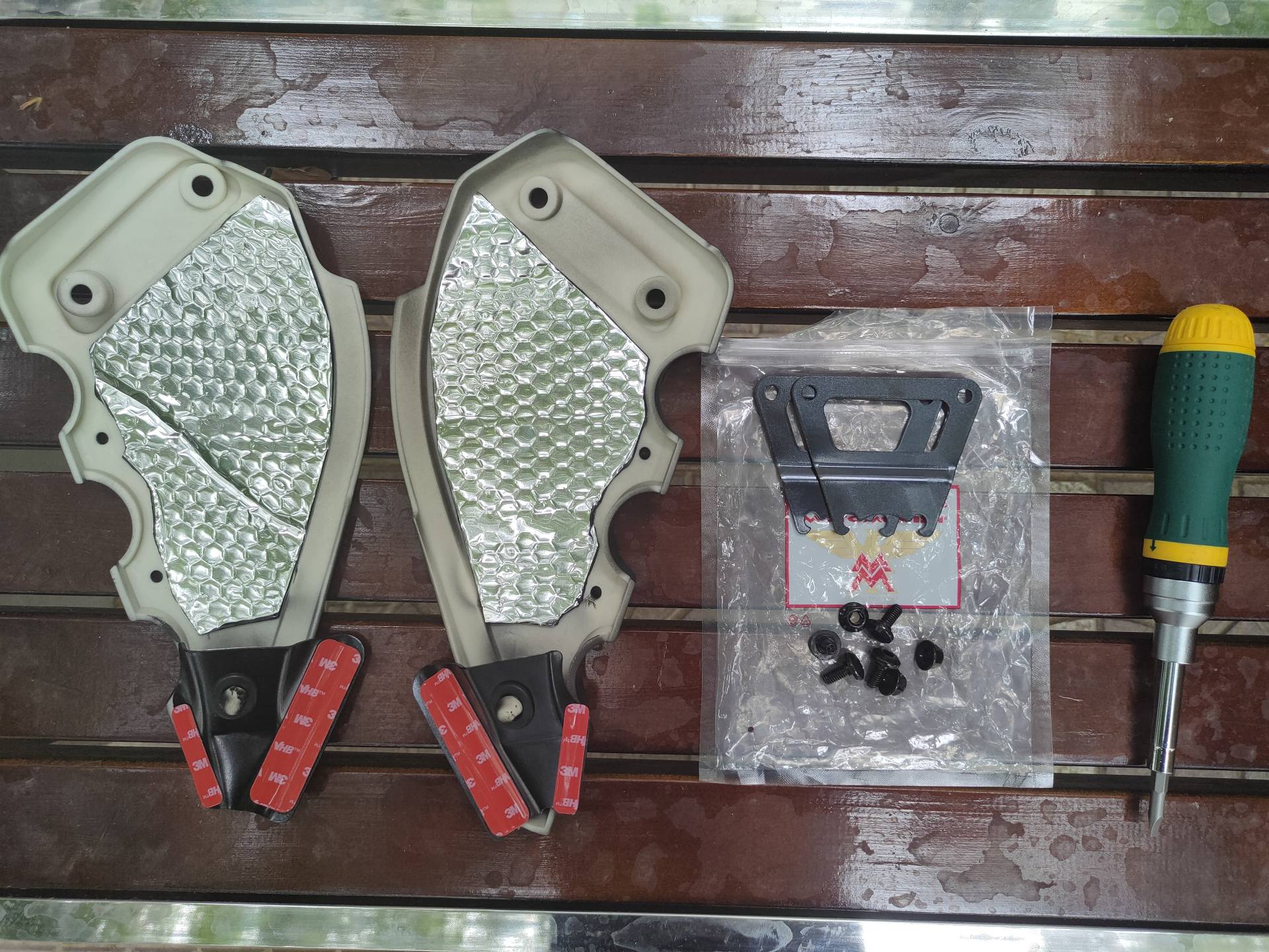

下图是隔热板特写,据说采用了3D打印制造,全套包括隔热板、安装螺丝、前后固定支架,除了隔热板是高强度塑料材质外,固定支架是金属材质。
热隔板主体比较厚实,背面有隔热贴防止过热,一个支架使用螺丝固定,另一个支架使用3M胶固定,整体没什么安装难度,一把多功能螺丝刀即可搞定,当然这把螺丝刀是我自己的,非厂家附赠。

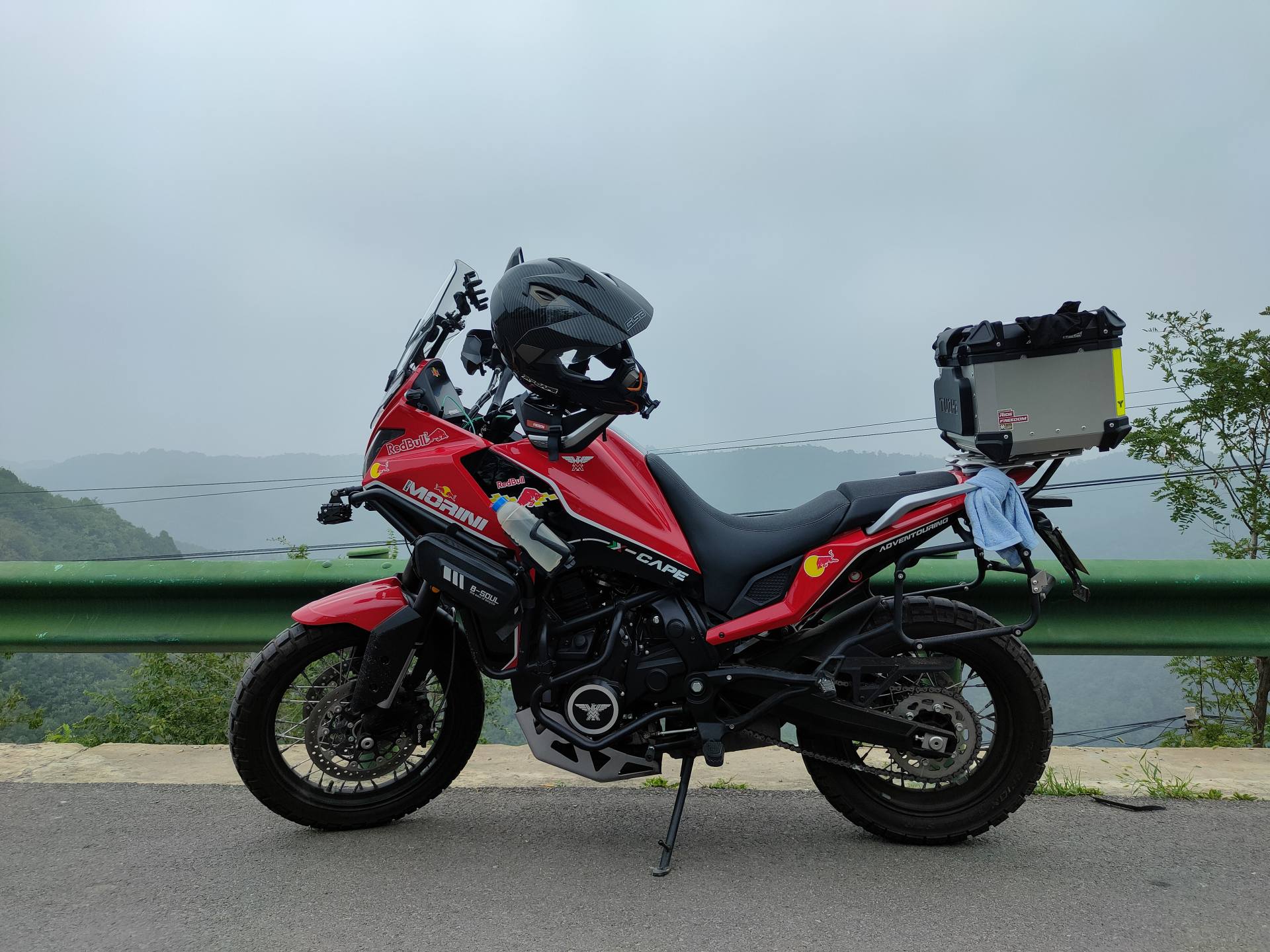

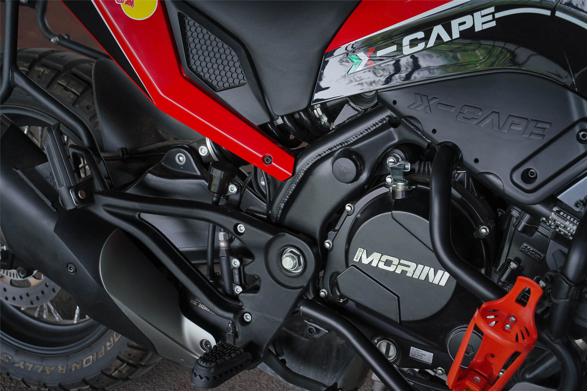

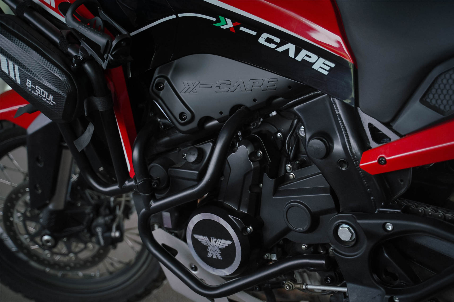

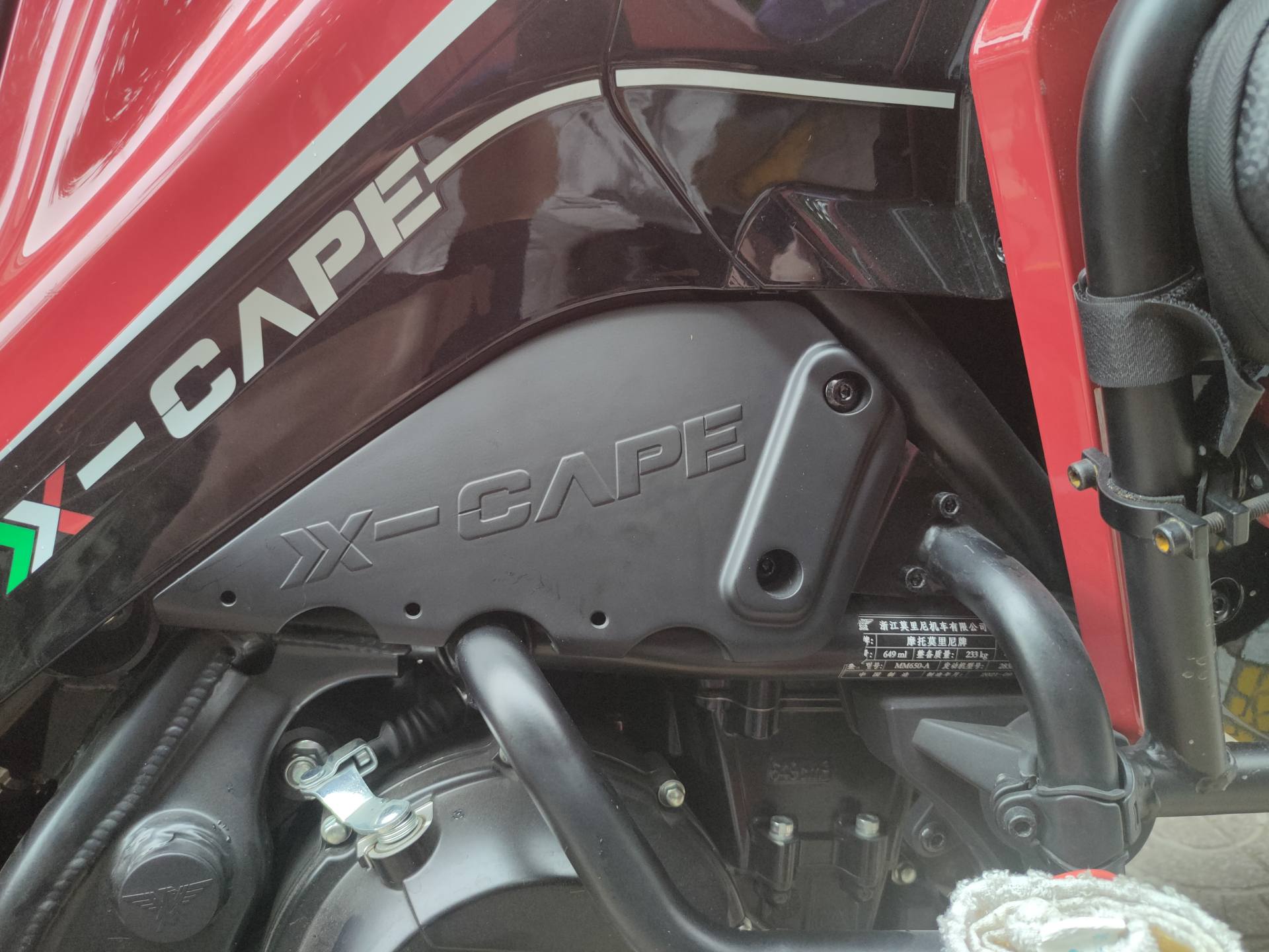

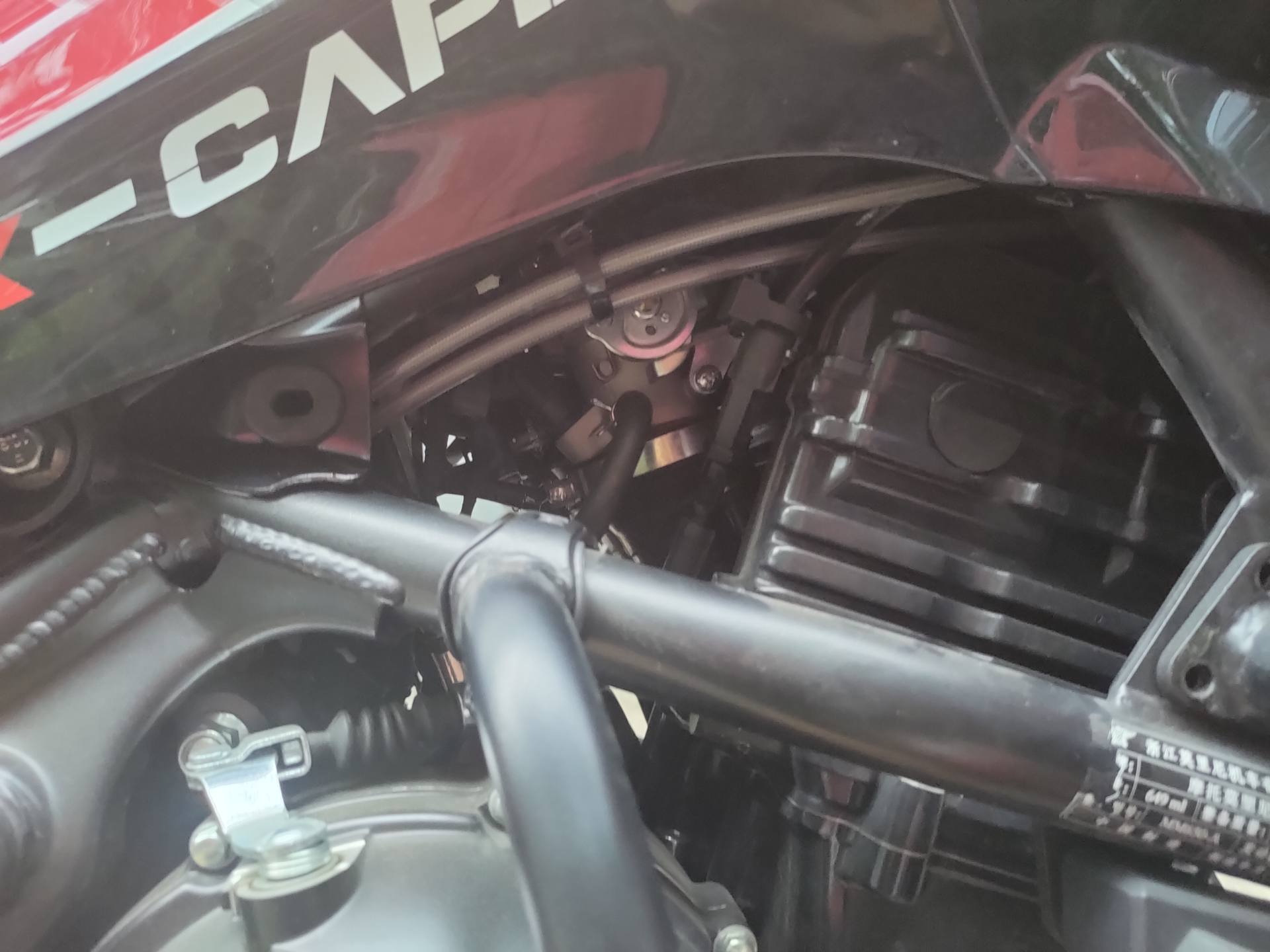

下图是安装前的样子,隔热板安装在引擎旁边,起到阻挡热量传递到人体的作用。
下图是安装位置:
装好后,整车看起来更丰满,而且官方制作也比一些网上自制的隔热板好看,看起来更为和谐。
大家觉得好看不?
左右整体效果看看:

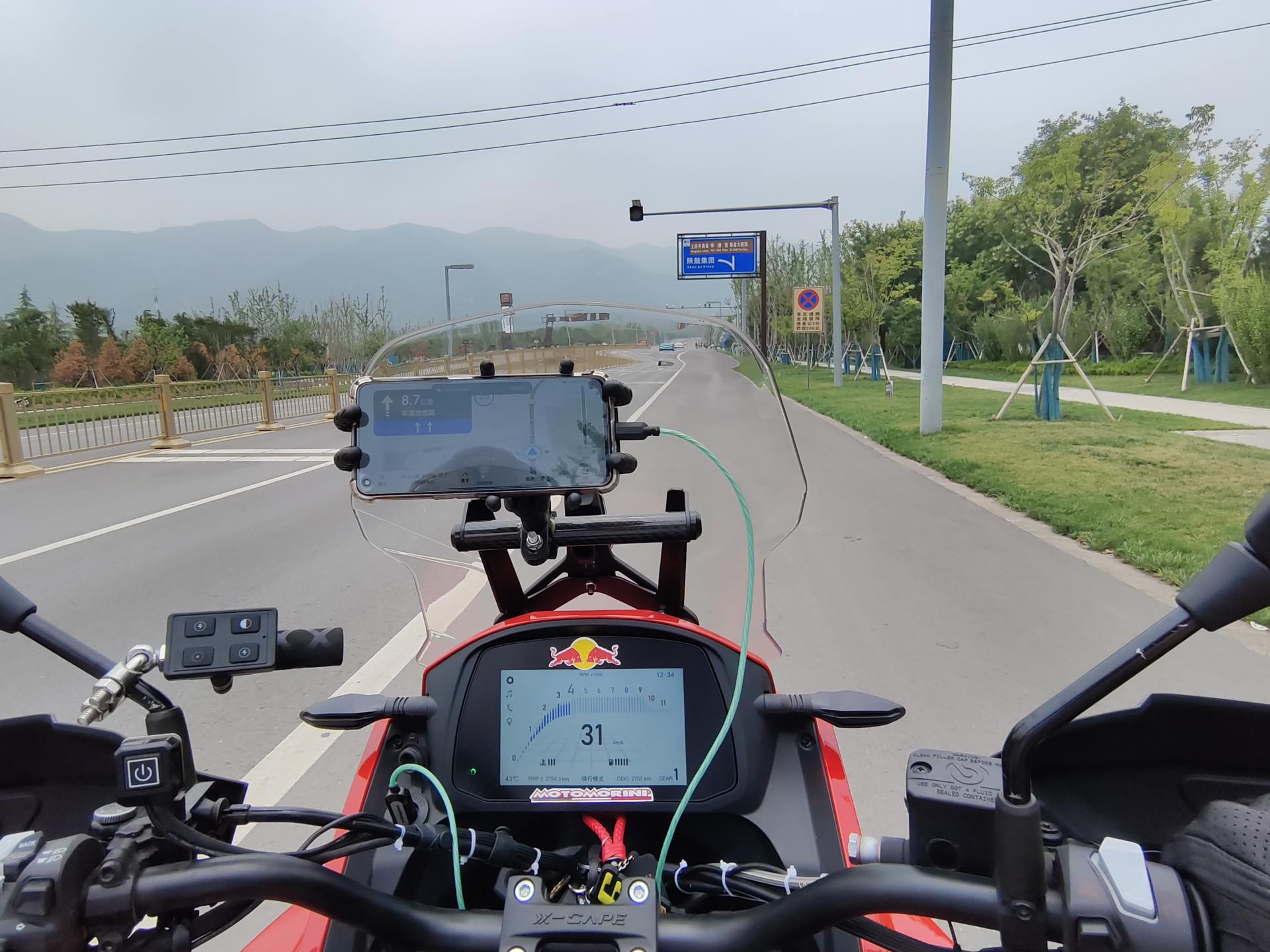

装完后,顺便把大风挡换成小风挡,骑车的时候可以有更多的风量为人体降温,大风挡主要用于冬天天冷的季节。
配合扩展支架,骑车的时候也不用低头看导航了,安全性提高不少。
下图是高风挡用导航支架的效果,骑行的时候前方风量较小,更适合冬天使用。

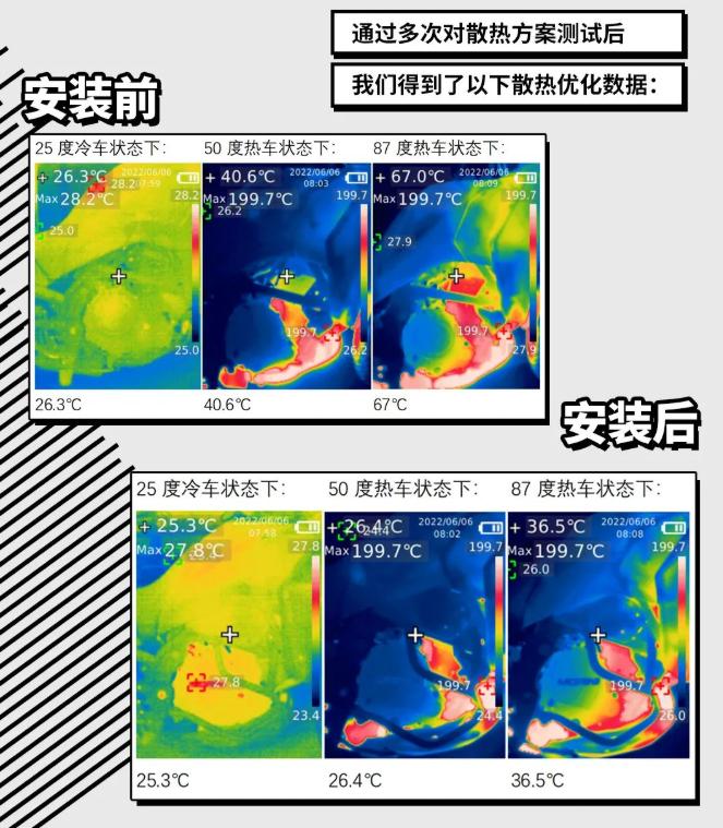

引擎隔热板装好后,先看看官方给出的红外热量图,可以看到安装前和安装后的降温效果还是比较明显的,据X-CAPE 650的全国群里安装后的车友表示也不那么热了,下来骑车验证一下。
穿薄裤子骑了半个多小时,感觉引擎热量比之前下降太多了,大腿两侧基本感觉不到热量,骑行的时候热量在小踝处有感知,速度上去后,热量感知就不强了。如果你穿着骑行裤和骑行靴,基本感觉不到热量,冬天可以把隔热板拆了起到取暖的作用。
