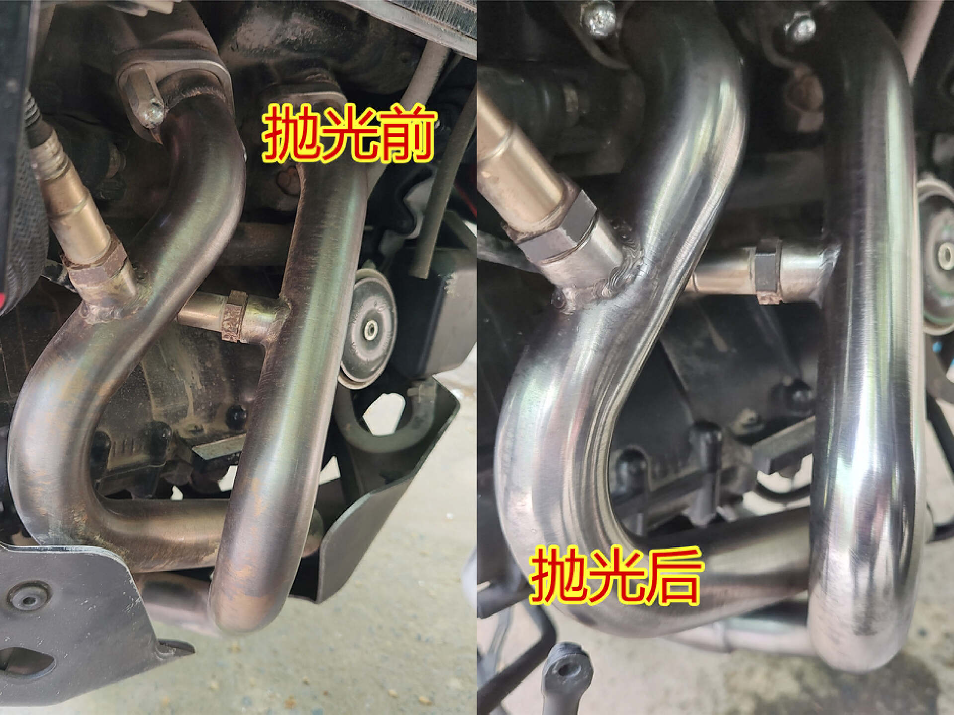

下图是未抛光之前的样子,排气管虽然看起来较为光亮,但仍有些暗哑。
话不多说在排气管和海绵擦上涂抹抛光膏,慢慢研磨排气管。
还别说这抛光膏还是有点效果的,研磨了一会排气管就比较光亮了,视觉效果也要好很多,从下图就能看出来,右边的管子比左边的光亮不少。
因为这两根排气管弯折不规则,因此粗抛光慢慢搞了半个多小时,抛光的时候也去除了部分锈渍,抛光除锈二合一。
粗抛光完了后,换旧棉衣继续细抛光,这都是个耐心细心的活儿,为了让车车更好看,只能慢慢搞。
一套流程下来,花了一个多小时,和抛光之前相比,抛光后的排气管光可鉴人,视觉效果接近于镀铬,整体效果更上层楼。
摸一下排气管,手感光滑也没有黑色杂质,手掌干净,效果完美。

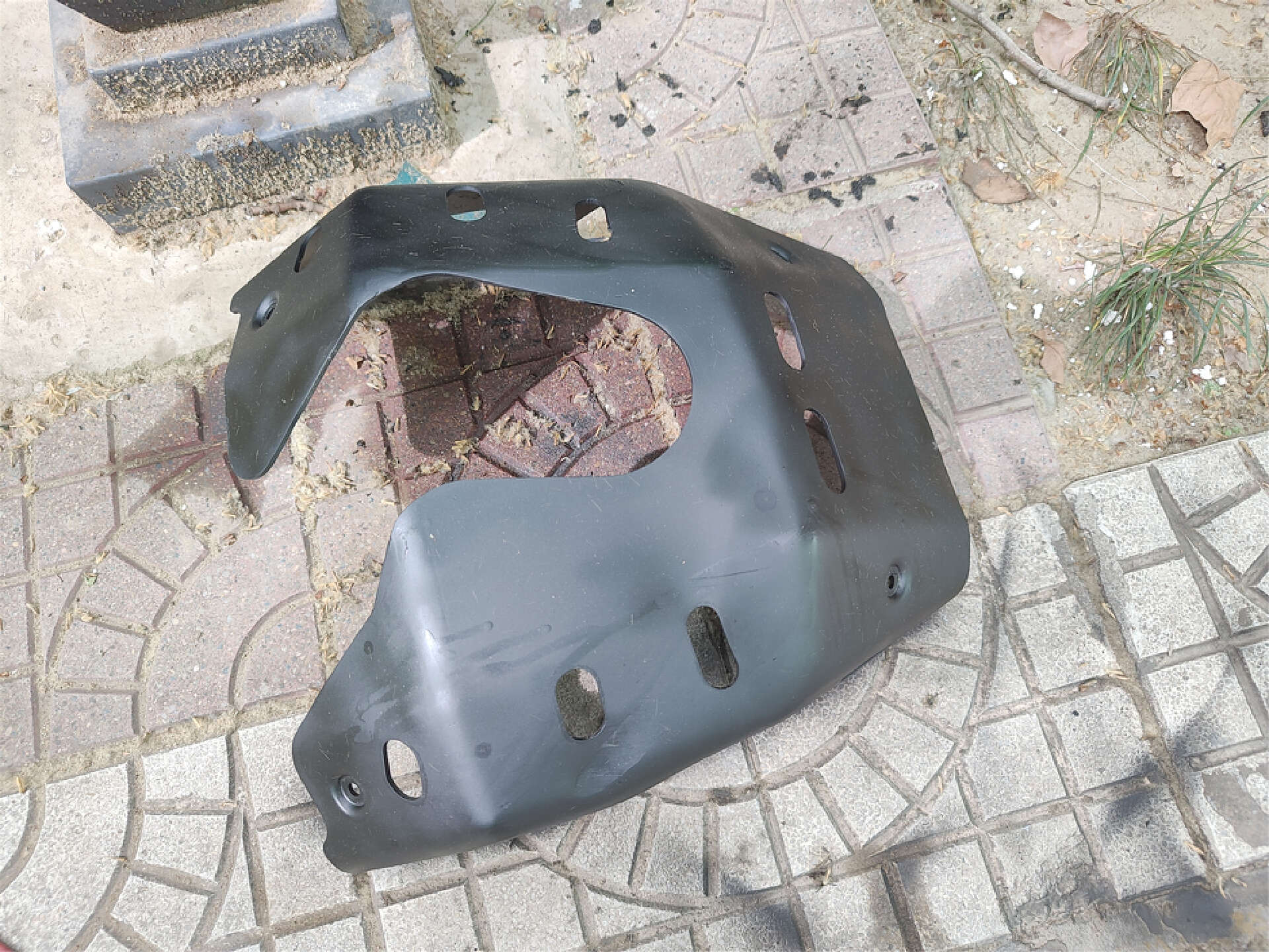

卸下来的发动机护板做个全熏黑处理,之前银色一直感觉和车子不搭,黑色让整体视觉更为统一。

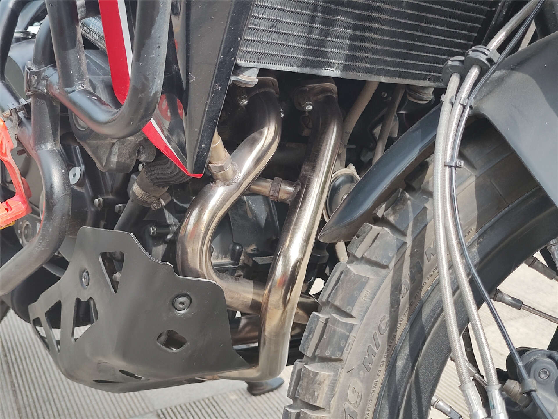

装上熏黑护板的样子,大家觉得好看吗?
为了验证点火后会不会变色,我骑车跑了3Km,骑车过程中排气管没有异味和烟味,看来这抛光膏品质还是可以的。车停下来后发现排气管颜色稍微深了一点,但依然光亮,比之前的土锈色相比,颜值拉升了许多。
排气管抛光前后对比:
