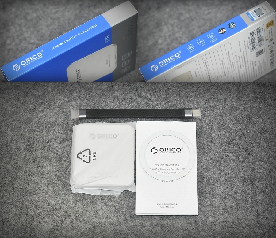

奥睿科 K20 MINI采用蓝白对比色外包装设计,固态本体印刷在了中间,还有ORICO LOGO标志、产品型号、20Gpbs、Type-C、Magnetic Design、1TB、2000 MB/s等内容。
反面则是印刷了产品规格参数、出厂信息、相关执行标准及协议、二维码及条码。外包装整体简洁时尚,拥有一定的设计感及品质感,软实力进步明显。
奥睿科 K20 MINI包装一侧印刷有:PICC全球联保ICON、三年质保ICON及正品防伪标签。
打开包装除去固态本体,配件包括:一份纸质用户指南/说明书、一个磁吸环、一根Type-C连接线,Type-C线出厂还标配了两个保护盖,保护到位细节给力。

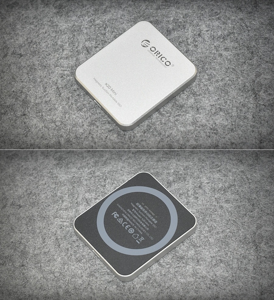

奥睿科 K20 MINI本体正反两面特写,反面白色圆环是给磁吸环预留的位置。
尺寸大小:长68mm x 宽60mm x 高7.5mm,净重仅仅45g比一个鸡蛋的重量还要轻,日常外出便携使用毫无负担。
奥睿科 K20 MINI标配的是Type-C接口,接口旁印刷有20Gpbs速率标识,圆弧边角设计师还做了倒边处理,固态外壳材质为合金。
拿手里放在掌心,爱不释手同时非常坚固。不敢相信,这么个小东西速度居然能有2000 MB/s,容量能有1TB。废话不多说,上机测试一下。

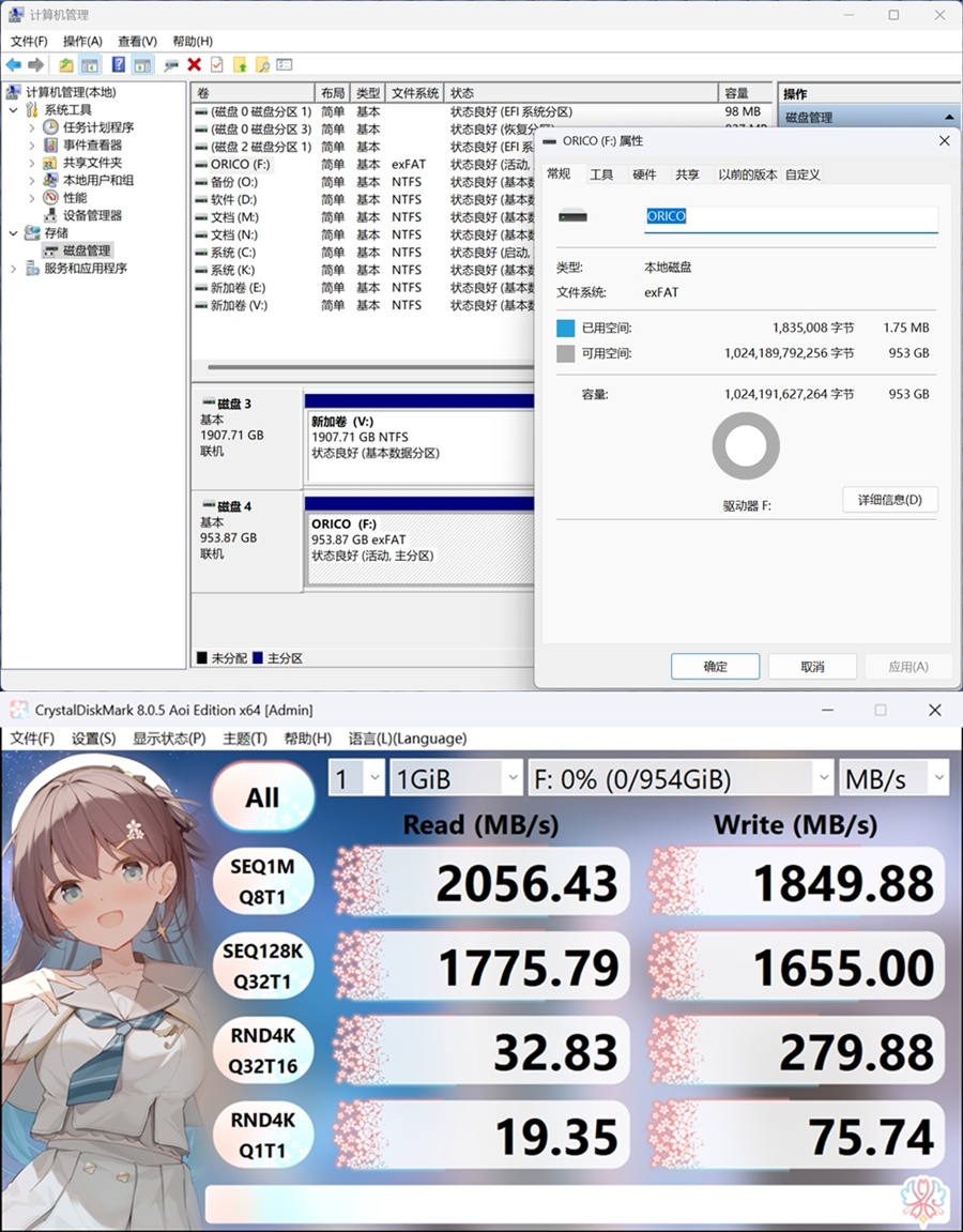

奥睿科 K20 MINI的出厂默认格式为exFAT,兼容Window、Mac、安装、苹果等系统,可以说全平台兼容。特别是搭配iphone手机,支持prores格式及4k录制,直拍直存,兼容ipad和macbook使用。
在W11系统下,实际容量显示为953.87 GB,CrystalDiskMark读取速度 2056.42 MB/s,写入速度1849.88 MB/s。完全达到厂家宣传的20Gbps高速率。

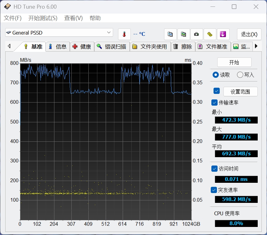

使用HD Tune Pro 6.00对奥睿科 K20 MINI进行0-1024GB的全盘读取速率测试:
最小 472.3 MB/s,最大 777.0 MB/s,平均 692.3 MB/s,突发速率 598.5 MB/s。访问时间 0.071 ms,CPU使用率 8.0%。
通过0-1024GB的全盘测试,你会发现最低速度达到了SATA固态的峰值,妥妥的秒杀了SATA固态。并且体积还要更小巧,同时便携性兼容性比SATA固态好太多,不得不说后浪更优秀。

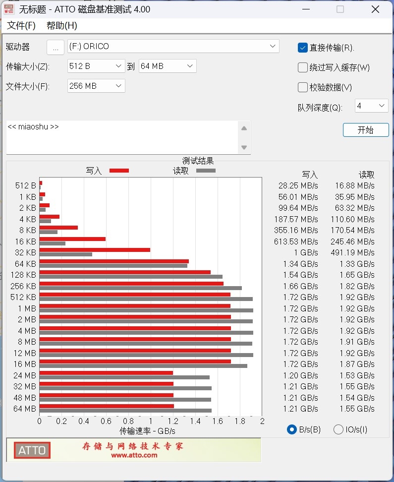

最后使用ATTO磁盘基准测试对奥睿科 K20 MINI进行细碎文件传输测试:传输大小512B到64M,文件大小256MB。
奥睿科 K20 MINI写入速度在32KB开始达到1 GB/s,读取速度在64 KB开始达到1.33 GB/s,此后一直保持至少1 GB/s的读写速度,写入峰值1.72 GB/s 读取峰值1.92 GB/s。
细碎的小文件拥有如此成绩,可见奥睿科 K20 MINI的优秀。

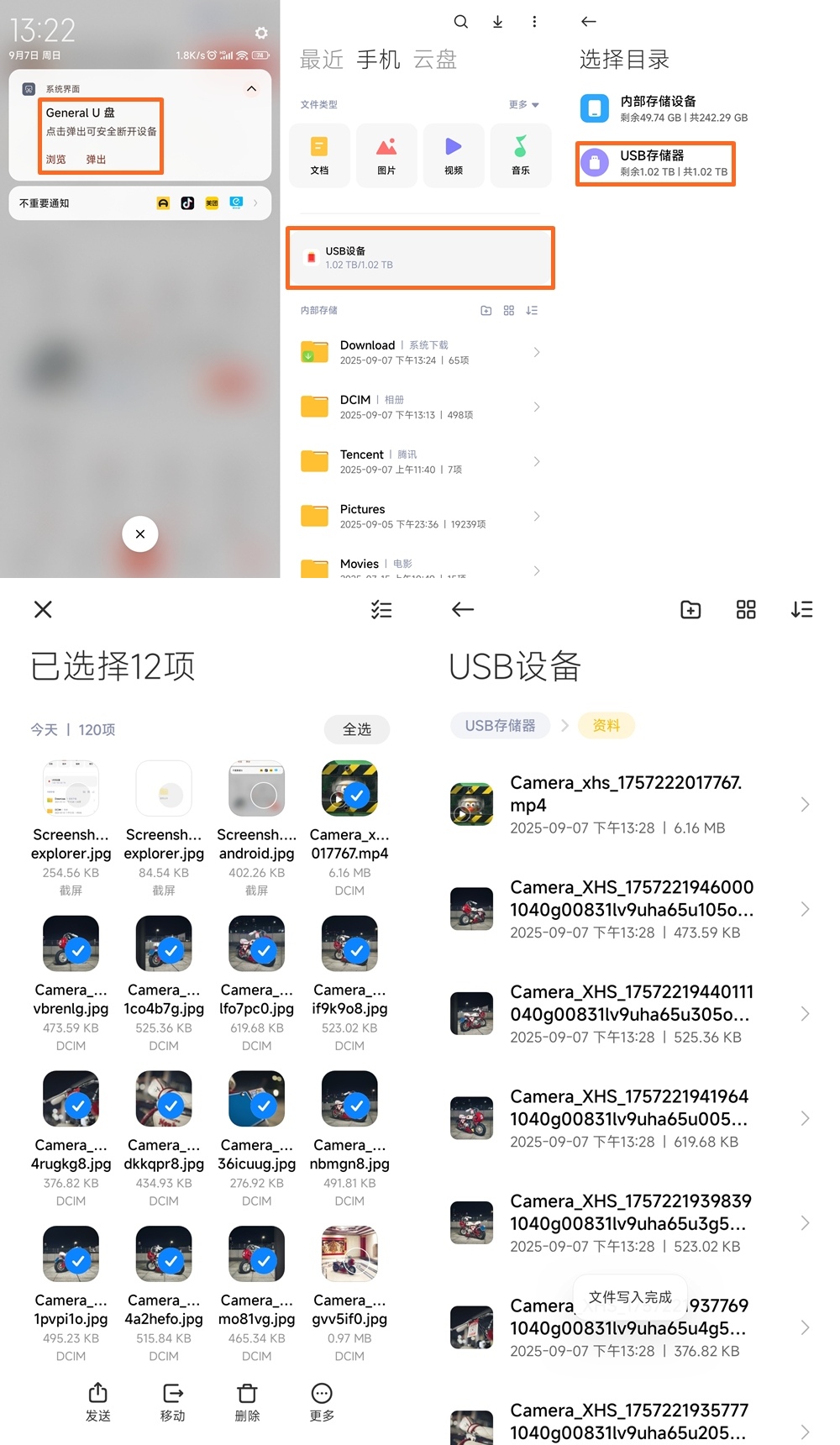

连接手机,下拉菜单就会弹出General U盘提示内容,安卓手机点击进入“文件管理”就能看到USB设备,容量1.02TB。手机瞬间扩容,再也不会出现容量焦虑。
我这边导入了一些视频图片的小文件,实际体验下来就是秒传,不存在卡顿。如果你一次性导入的文件多一些,只需耐心等待即可,不会占据过多时间。
