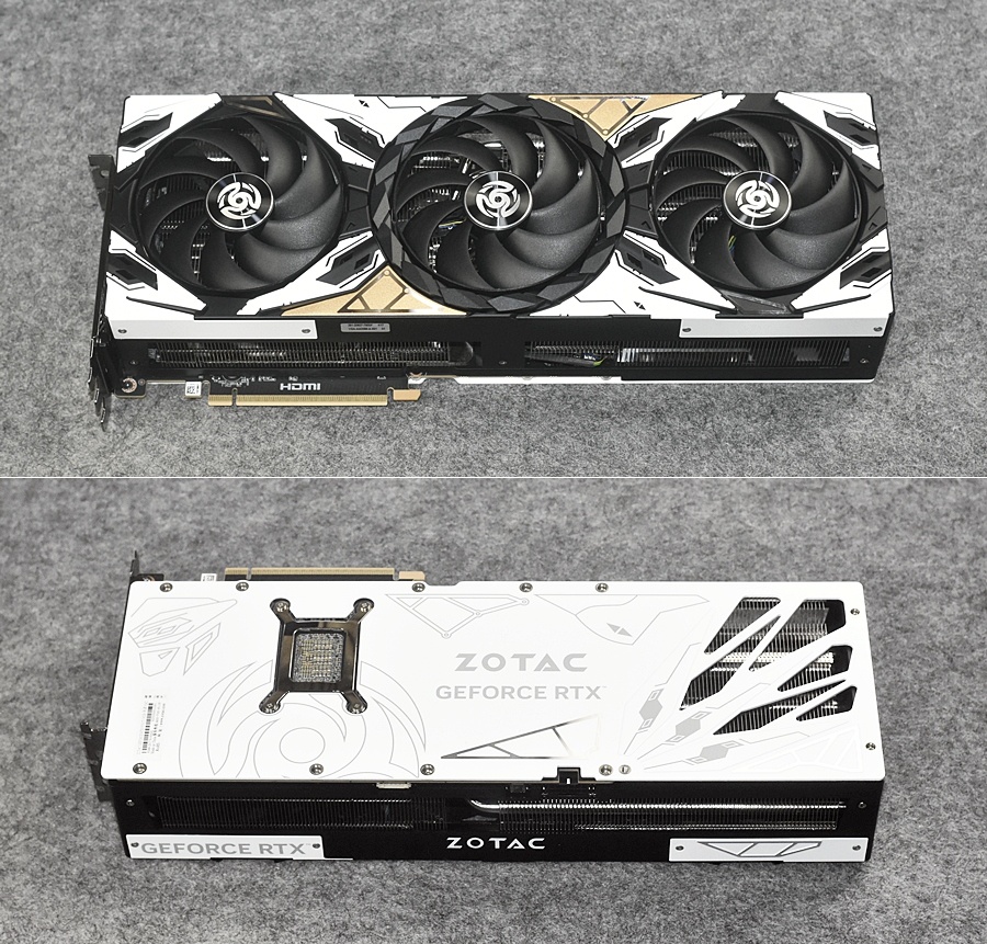

索泰ZOTAC RTX 5070Ti 16GB 天启本体正反两面,三围尺寸为361mm x 138mm x 73mm,是标准的厚实的三槽独立显卡。
小伙伴们在选购机箱的时候,SOLT至少要有四个,一般紧凑级ATX或MATX机箱均能兼容。选购主板时,要么ATX要么ITX,MATX主板会挡住第二根PCIe显卡插槽,这里需要提醒一下小伙伴。
拆掉索泰ZOTAC RTX 5070Ti 16GB 天启的散热模组后,可以看到供电设计18+3相,共21相供电,妥妥的豪华堆料设计。
PCB正面囊括了大部分物料元器件,包括核心GPU GB203、SK海力士GDDR7、电容电感、供电接口、显示输出接口、风扇接口、数颗电源控制芯片等,反面重要的元器件则几乎没有。

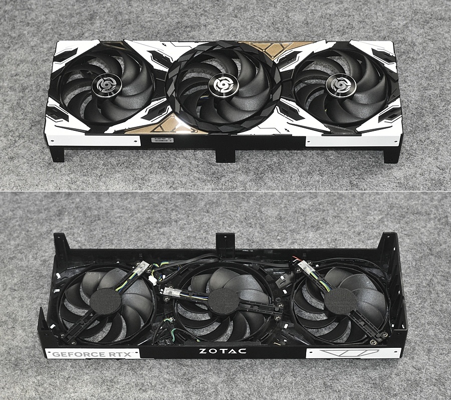

索泰ZOTAC RTX 5070Ti 16GB 天启散热外壳正反两面。
天启这套全新设计的散热外壳,是与业内知名的贝尔MOD Studio工作室联合设计。将天启姬的翼身元素融入机甲金属外壳设计,力量感拉满的同时不失娟秀。
Y1S1,还是国人设计师懂国人审美,细腻又磅礴。

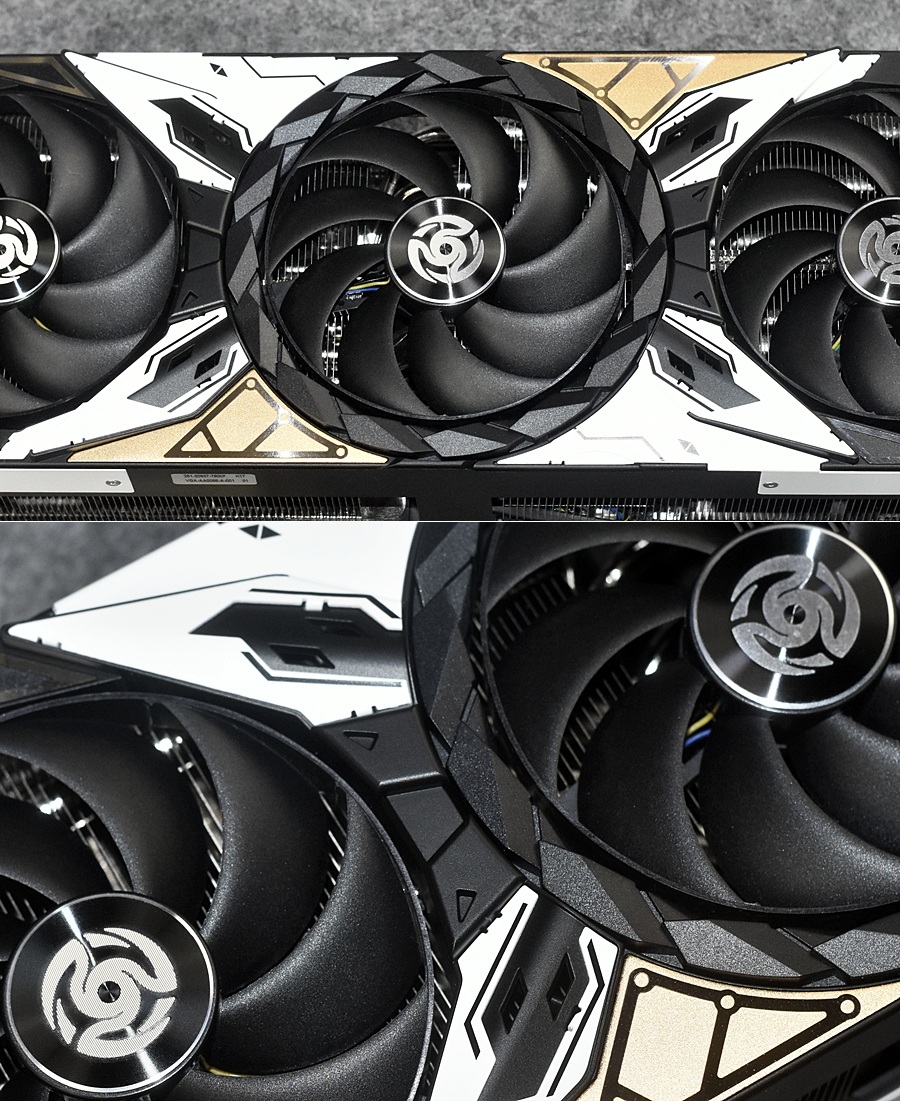

索泰ZOTAC RTX 5070Ti 16GB 天启标配三颗环刃散热风扇,中间一颗风扇采用启世之环环绕周围,钻石切割设计加上ARGB光效,导光条磨砂材质实际效果会让你过目难忘。

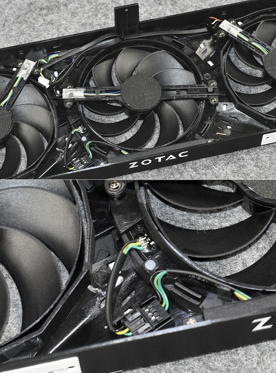

索泰ZOTAC RTX 5070Ti 16GB 天启散热外壳的反面,可以看到环刃散热风扇的连接线材拥有自己的走线,有条不紊不会乱糟糟。
同时RGB连接线与风扇连接线都采用热缩管进行保护,长期使用不易堆积灰尘,细节之处值得肯定。

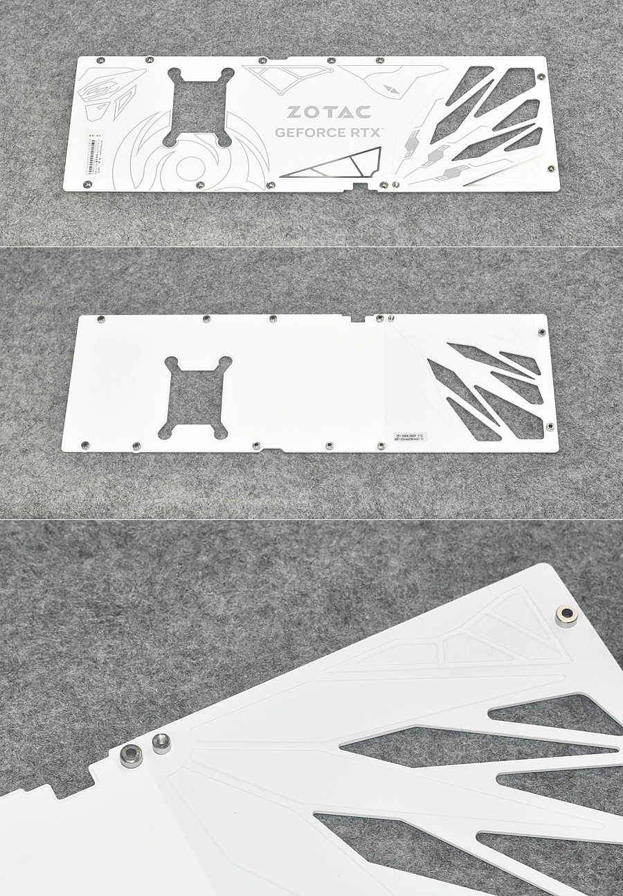

索泰ZOTAC RTX 5070Ti 16GB 天启的白色背板为金属材质,背板通过十一颗螺丝进行固定,同时孔位采用独立的压铆沉孔设计,成本进一步提升,但是螺丝的拆装体验提升了一大截。

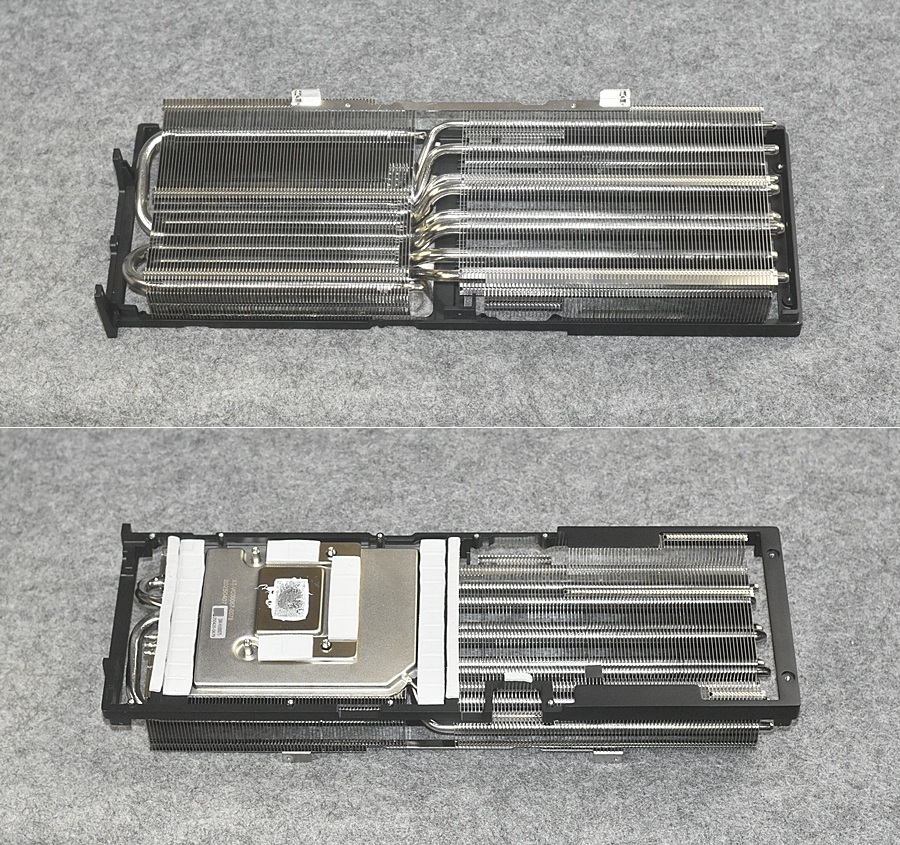

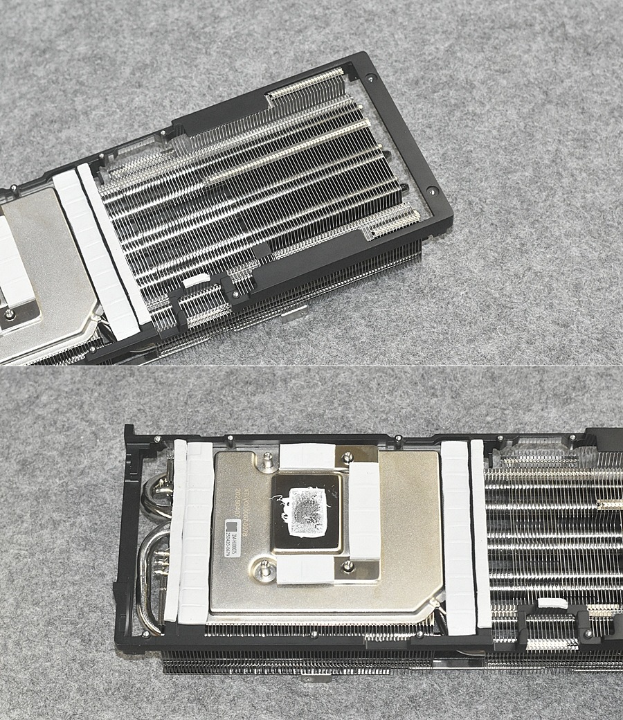

拆解掉索泰ZOTAC RTX 5070Ti 16GB 天启的散热风扇及外壳,你会看到散热本体,同时采用金属边框链接散热风扇外壳及PCB板。
我将散热本体一只手拿手里,沉甸甸的,肉眼看上去毫无瑕疵,高品质板上钉钉。
索泰ZOTAC RTX 5070Ti 16GB 天启采用高密度阵列镀镍合金鳍片,整齐排列数量巨多的鳍片能有效增大空气接触面积,进一步加快热管导出热量的散发。
同时GPU核心部分,采用大面积真空VC均热板设计,全覆盖贴合GPU核心及显存颗粒,同时VC腔体内还有冷凝液,能将GPU核心产生的热量迅速传导给热管。
Y1S1,有一些竞品就是用的热管直触散热方案。索泰ZOTAC RTX 5070Ti 16GB 天启这套散热用料妥妥的豪华堆料,热管直触就是DiDi,不接受反驳。
索泰ZOTAC RTX 5070Ti 16GB 天启标配八根高品质高精度镀镍纯铜热管,也就是官方宣称的冰脉3.0复合热管,热管内还特别添加有高导热系数冷凝液,能有效加快内循环导热效率。
Y1S1,八根热管搭配上VC均热板,想高温都难!

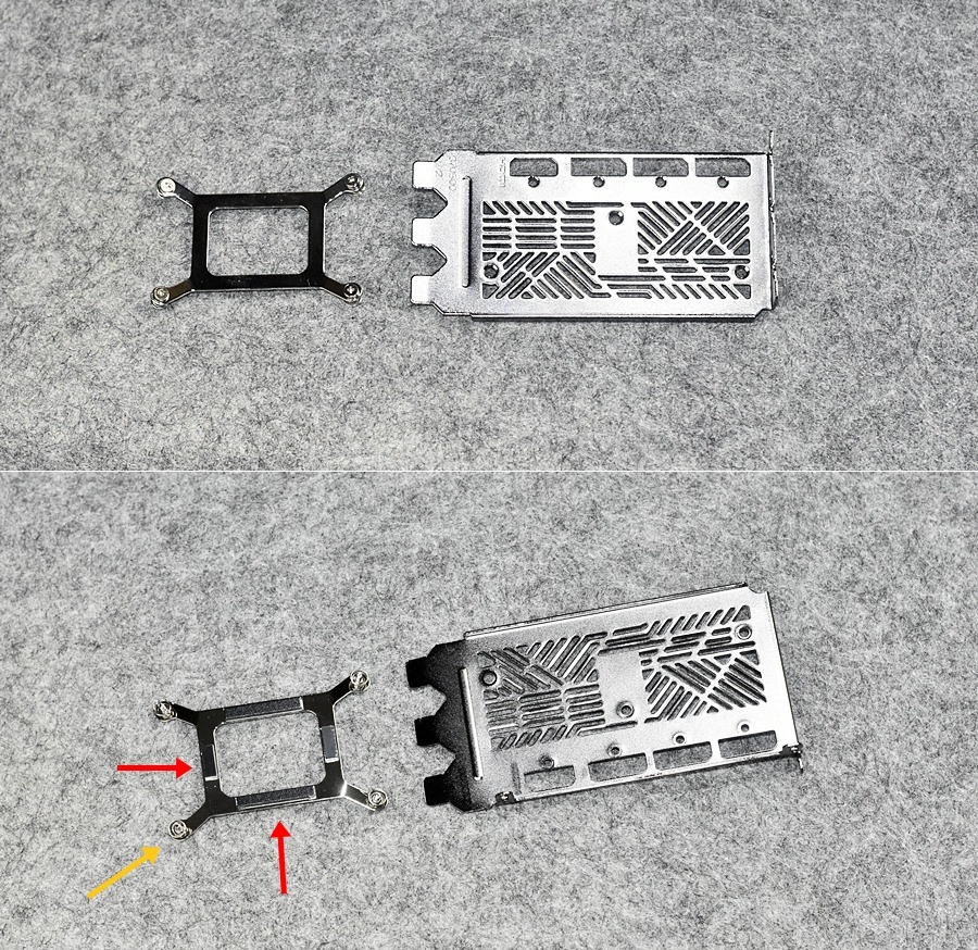

索泰ZOTAC RTX 5070Ti 16GB 天启的核心背板扣具及固定挡板,正反两面特写。固定挡板为金属材质,同时拥有九个螺丝固定孔位,三卡槽设计,确保厚实的显卡本体连接稳固。
红色箭头指向部分,索泰采用了橡胶条进行缓冲保护设计,有效提升显卡因意外跌落GPU核心损坏情况的发生。
黄色箭头指向螺丝固定部分,你会看到螺柱部分增加了一个细细的弹簧,好处显而易见,当拆装螺丝时,螺丝的“咬合力”能均匀分布四周,同时起到支持作用,有点汽车空气悬架的味道,使得固定状态更稳。

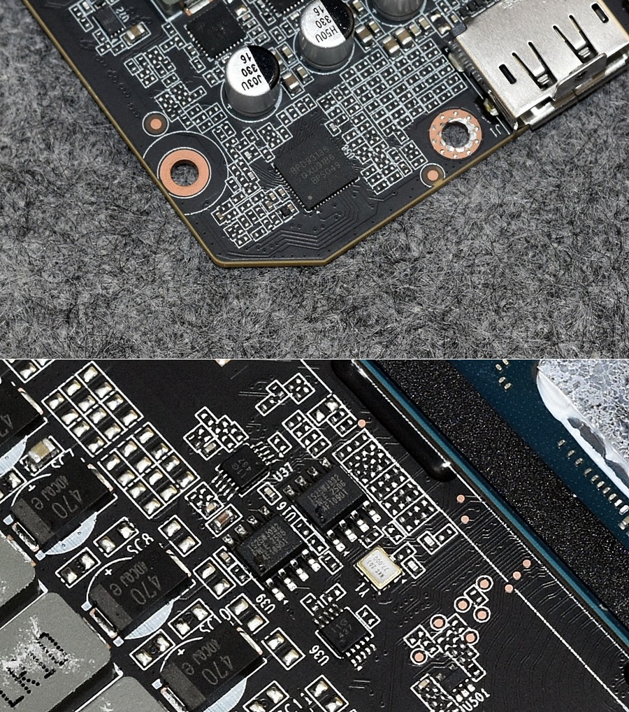

两颗IS25WJ032F-JNLE芯片,让显卡BIOS容量达到64M(双BIOS),确保索泰ZOTAC RTX 5070Ti 16GB 天启显卡启动的顺畅及稳定。
IS25WJ032F-JNLE来自于北京ISSI矽成推出的高性能低功耗50nm 32MBIT SPI/Quad 8SOP FLASH芯片。可**扩展温度E级或车规A2级(AEC-Q100),支持工作温度-40°C 至105°C。
IS25WJ032F-JNLE其实是NOR FLASH闪存。
在半导体中,单元被水平排列的一种闪存;也是一种非失性存储器类型。在嵌入式系统中主要用于存储启动代码(bootloader)和固件,成为主板BIOS、路由器、物联网设备等关键组成部分。它能在没有电力**的情况下存储和执行关键的引导持续,确保能够快速可靠的启动并运行。

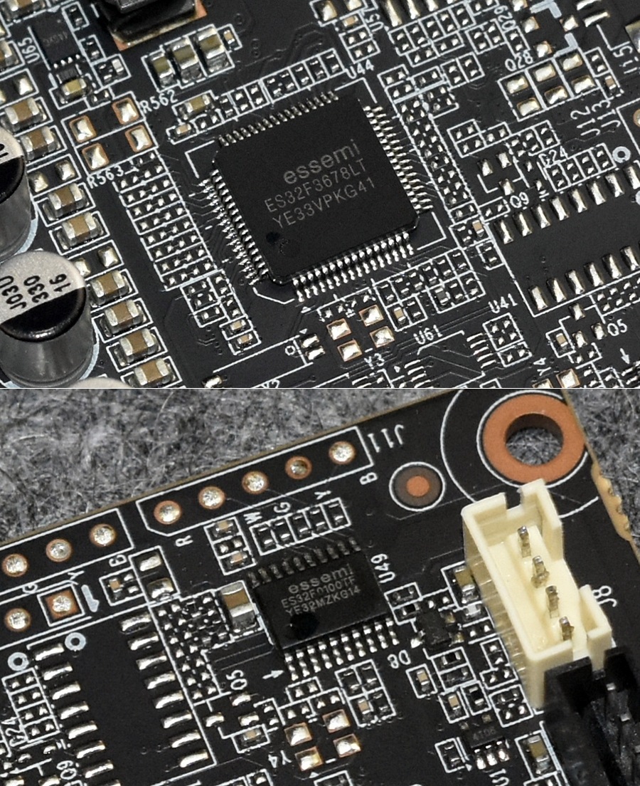

索泰ZOTAC RTX 5070Ti 16GB 天启监控芯片这块采用两颗上海东软载波essemi MCU的ES32F0及ES32F3系列芯片,型号为ES32F3678LT和ES32F0100TF,支持电机控制、仪器仪表、智能家电、照明控制、液晶面板控制、各类传感器和联网设备。
索泰ZOTAC RTX 5070Ti 16GB 天启降压设计这块使用了三款芯片:
登丰微电子GS9216为12V High Performance Single Synchronous Buck Converter(MCM),也就是高性能单同步降压转换器(MCM)。
NCP45492是一款高性能单片IC来自于ONSEMI安森美 ,可用于同时监控四个高压电源的总线电压和电流。能检测和调整分流器和总线电压,并允许每个通道通过外部电阻器灵活地适应特定要求。能有效控制显卡在超频状态下的精确设定。
(BP)D93204 BPS045是上海晶丰明源设计制造的一款四相多相降压数字控制器,专为NVIDIA OVR4-22电源规范设计,确保了GPU核心的稳定运转。

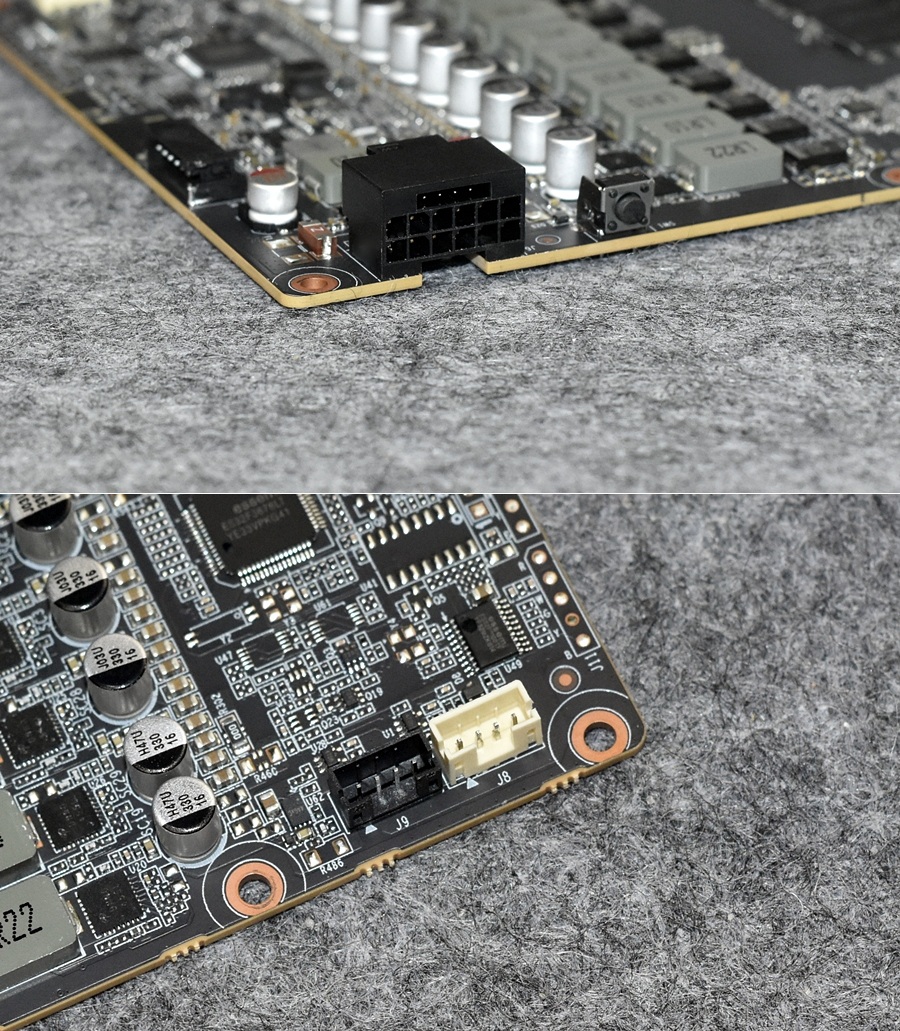

索泰ZOTAC RTX 5070Ti 16GB 天启使用了12V-2x6供电接口,符合最新的ATX 3.1/PCIE 5.0供电规范,线材更细的同时供电效率也提升不少,最大可支持600W。考虑到RTX 5070Ti的热功耗设计只有300W,所以12VHPWR供电接口是轻轻松松,同时理线也。
在12V-2x6供电接口供电接口的旁边,索泰工程师专门设计了双BIOS按钮,一键切换两种模式。满足玩家多种使用场景,好感度进一步加强。PCB板右下角布局了J9、J8两个小4pin风扇插座,一黑一白,一目了然拔插更方便。

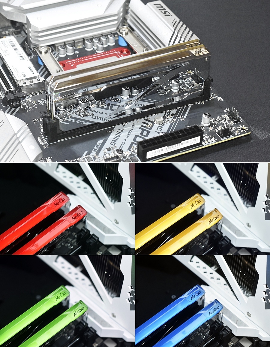

朗科Netac  Z系列 台式机RGB内存条是朗科的旗舰之作,也是国产RGB灯条巅峰之作。
从外观到性能都无可挑剔,支持XMP 3.0实现轻松一键超频。原厂SKhynix特挑颗粒,在1.8mm铝合金加厚马甲及电镀工艺的双加持下,不仅超频性能稳定视觉还呈现镜面特效,无出其右让竞品汗颜。1600万色沉浸式RGB加上电镀导光条的加持,让光效体验拉满!
