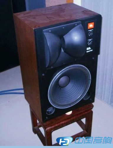

盯上了陶街的第一对JBL4425
三人遂辗转二沙头3楼二手音响,仍未果。考虑时间不多了,于陶街3楼第一眼就盯上了一对开价6800元的4425。

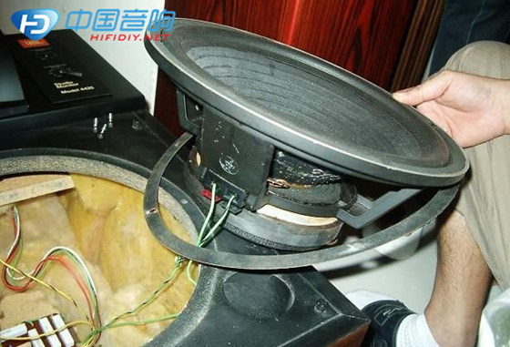

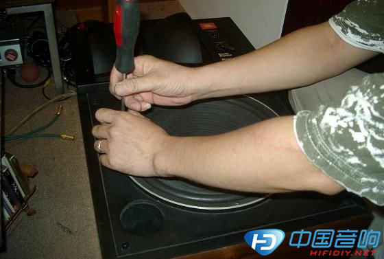

二话没说便催促老板拆卸低音单元,这是验明正身的第一步。
店老板很配合,一般情况下是要预交定金才肯卸单元的,此次还好,网开一面?暗自窃喜。

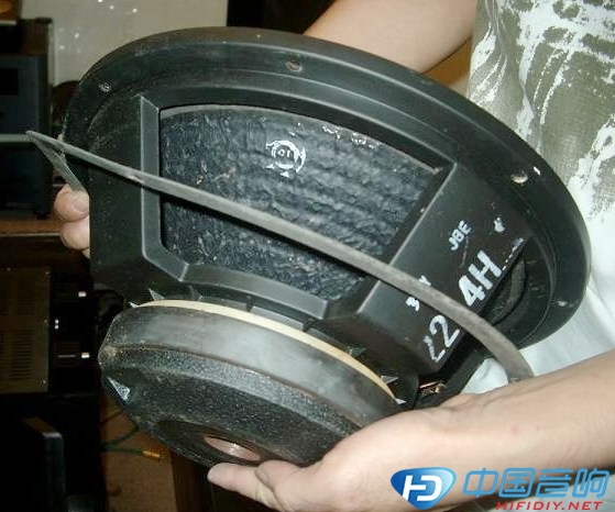

陶街淘宝 - JBL4425音箱低频单元
低频的单元很好拆, 三下五除二,这只单元就卸了下来,连接线是上在卡子上的,有黑条纹路的那根接负极。

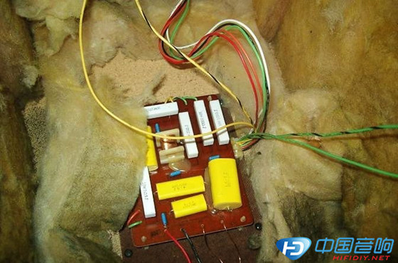

陶街淘宝 -JBL4425音箱分频器
有谁考证过连接线用得是几N,分频器似乎也不复杂,我想不出拿什么词汇来美化或自圆其说它一通。

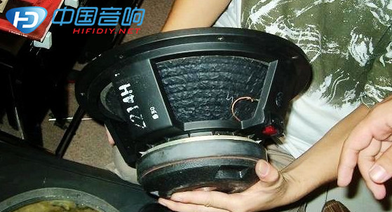

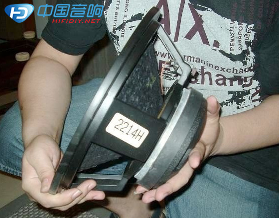

山还是那个山,铸铝盆架和音盆反邹面是这只单元的典型特征。
JBL4425音箱 - 单元特写
JBL4425音箱 - 单元特写

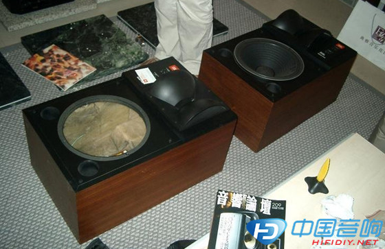

完壁归赵,如果恰巧也有人看中了这对箱,不知我的这种大拆大卸是否会伤害他,不过管他的,这年头谁顾得上谁啊。
陶街淘宝 - JBL4425音箱

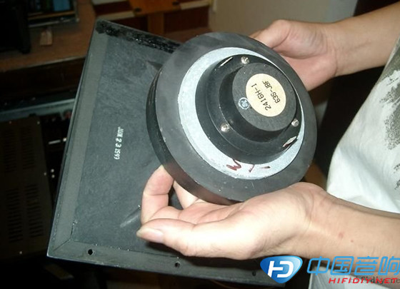

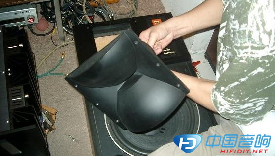

再卸高音,我知道高音单元的那几个镙钉是美制内六方的,好在陶街老板个个工具齐全,很专业啊,有点像瑞士军刀。
JBL4425音箱 - 高音单元
这只高音单元是4425的关键。注意,它的磁缸上端的金属圈一定会有氧化物了,嘿,这就好,金光铮亮没准反倒是动过手的。
1993年的标记清晰可辨,还不算太长时间吧。
这只高音单元没有问题,老板小心翼翼地还原高音,服务态度还是蛮不错滴。

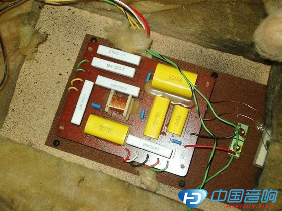

重复刚才的过程,另一箱的低频单元成色也还不错。一个都不能漏掉,每一个环节都不能漏掉,眼睛要像鹰一样。
为分频器来个特写,看清楚了,它就是这么一个东东,如果不一样,换了再好的电容我也不认,我只认没动过手的,以免再出手时放血。
JBL4425音箱 - 分频器
出厂时间是一致的,同为1993年出的,我很想挑点剌了,为还价埋下伏笔。经验告诉我们,当顾客和卖家开始讨价还价,并找碴子数落毛病时,恰恰这笔生意就**不离十了。

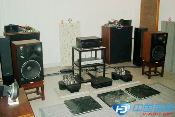

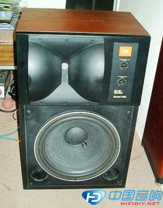

事出有因∶在张磊和老板磋商之机,我出来溜达,一眼就盯上了对面一家的4425。成色更新一些,我特别注意到它的防尘罩,周围一圈的黑色漆是非常均匀的,而刚才的那一对有点不对动,我曾试图原谅它,但和这对相比,则明显有掀了天灵盖而还原不到位的痕迹。喇叭换边是不必卸防尘罩的,而音圈受损则非动防尘罩不可,这对于发烧友来说将是很伤心的硬伤,就像人的眼球动过手术一样。为避免尴尬而移师4楼。

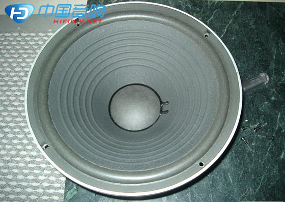

从这一对箱来看,整体成色明显优于刚才一对,从防尘罩周围一圈的火漆封口也能证明这一点。
JBL4425音箱 -喇叭
JBL4425音箱 - 喇叭
再看清楚一点,除了防尘罩之外,低音盆也没有泛白的老化痕迹,上手用家还是比较注重保养的。
女性的听力更优于男性。张磊的朋友来自重庆,她说这对箱的声音明显胜过刚才那一对,一耳朵就听出来了,厉害!张磊则一边暗自窃喜,仿佛黎明的曙光已在前。

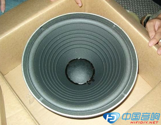

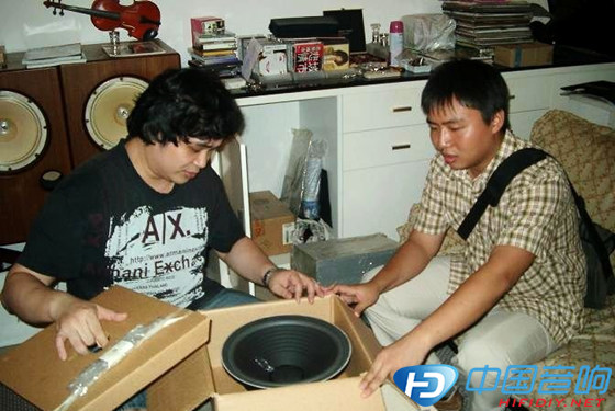

此前是JBL代理,手上仍有原装低音单元,据称此原装单元零售价4200!而且原装单元的泡沫边薄如蝉翼。
用一个手指摁了一下它的泡沫边,很柔软,而且很薄,这意味着原4425的低音非常的富于弹性。什么叫弹性?想象用手指拨动一下大提琴的低音弦或吉它低音弦吧,共鸣残响将是自然减弱的,韵味悠长....,这就是我所理解的弹性感。
注∶泡沫边扬声器的泡沫边本身就是属于消耗品,故它的使用是有年限的,尤其是潮湿地区,其老化时间相应很快,故寿命亦短,从而需要及时更换。而且应换原装边,才能确保音色不变。
