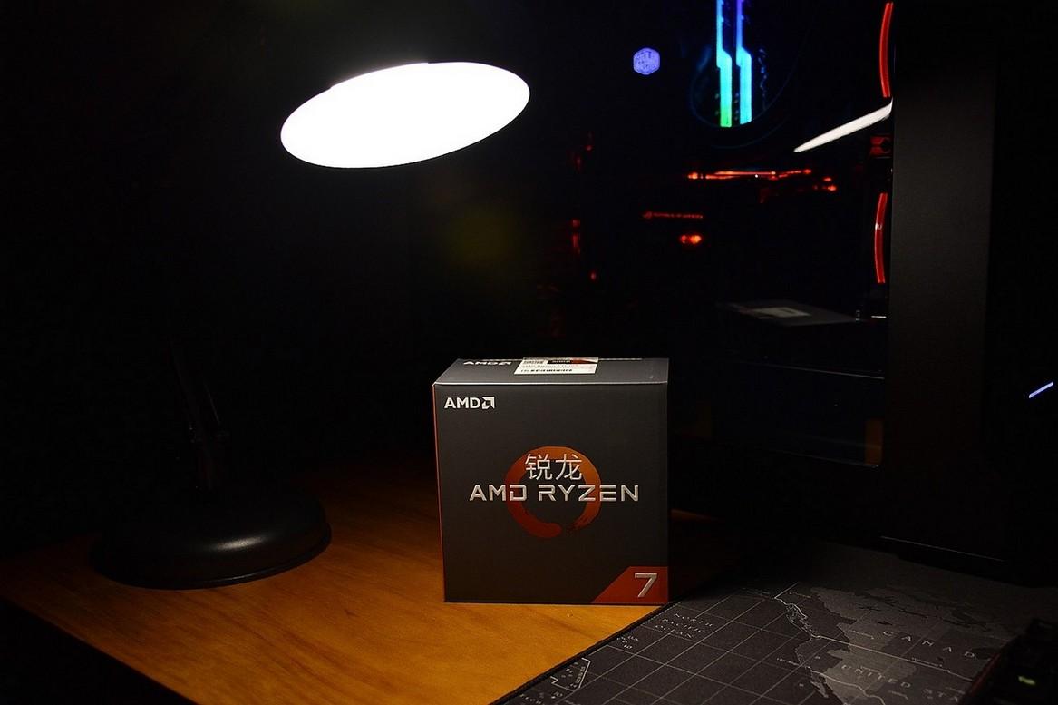

下面这个就是RYZEN 1700X处理器包装盒的正面,外层是硬纸壳,材质应该是瓦楞纸,十分简洁,锐龙LOGO占了主要版面◢
背面介绍了产地、认证、维保等信息◢

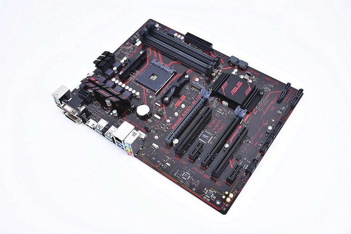

PRIME B350-PLUS 版面设计与包装盒上的风格类似,都是红黑配色。从板子上看,PRIME B350-PLUS 是ATX设计,支持4条内存(最高DDR4 3200 64GB双通道内存),两条PCI,四条PCI-E(其中3.0 x16 1条,2.0 x16 1条,x1 2条)支持AMD Crossfire,一个M.2的接口(支持NVME)◢
PRIME B350-PLUS提供了USB2.0、3.0、3.1接口各两个,视频接口支持VGA/DVI/HDMI(这个估计是给APU准备的),音频支持Realtek? ALC 887 8 声道,保留了PS2接口,并支持千兆以太网◢
8PIN的CPU供电接口与CPU供电部分的散热片◢
虽然是数字供电,但4+2项供电让我这个想超频的人瑟瑟发抖,不过B350主板供电水平普遍如此,那么性能如何,各位可以拭目以待◢

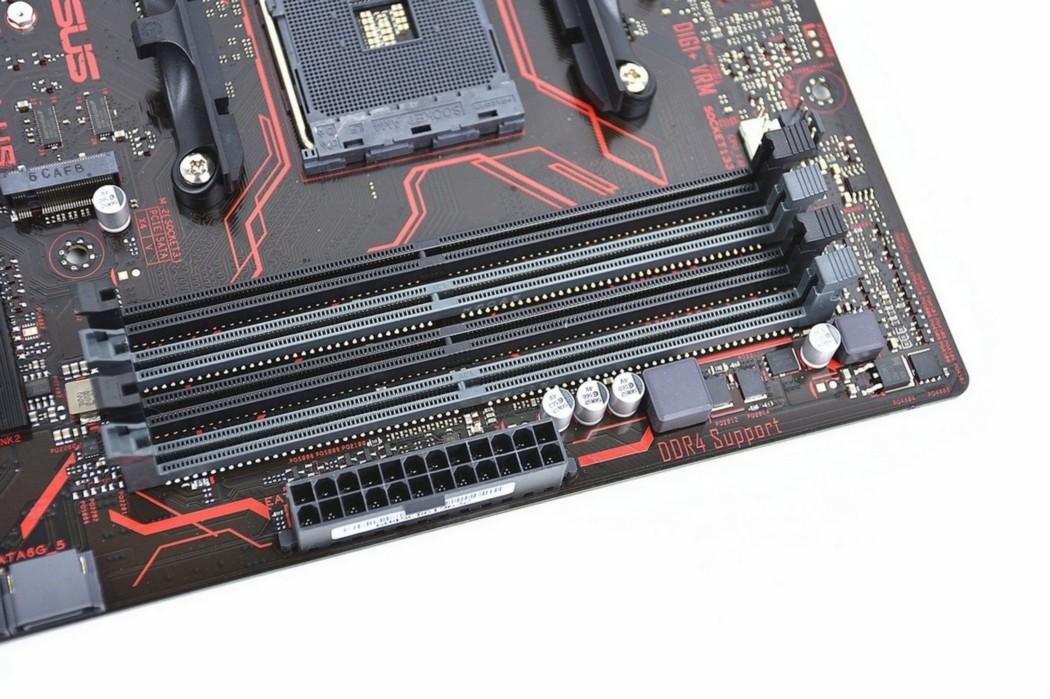

四个内存插槽◢

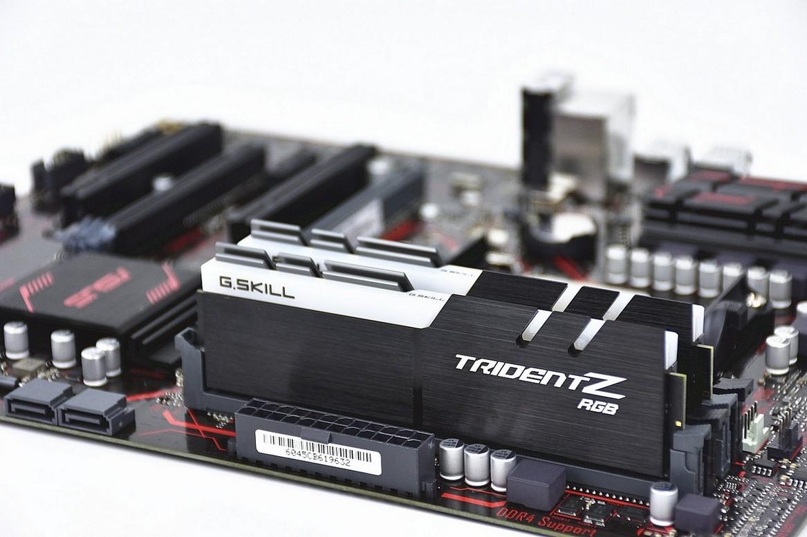

3、芝奇 Trident Z RGB DDR4 3000 C15 8GB*2 内存套装 这款内存在2月中旬预售的时候我买了两套,一套给了7700K,一套留给了RYZEN,在之前的文章中已经出镜了,我就不再做过多的解说,市面上支持RGB的内存非常的少,而且这款内存适配ASUS的AURA SYNC光效系统,所以价格是有些贵,不过对于喜欢“光污染”的朋友还算物有所值◢
DDR4 3000 C15 内存,一开始我还是担心B350主板的支持,但是实际使用中可以到2933频率没有问题,只是有一点小瑕疵,这个我们等会上机了再说◢
内存表面覆盖的是很厚的拉丝工艺金属散热片◢

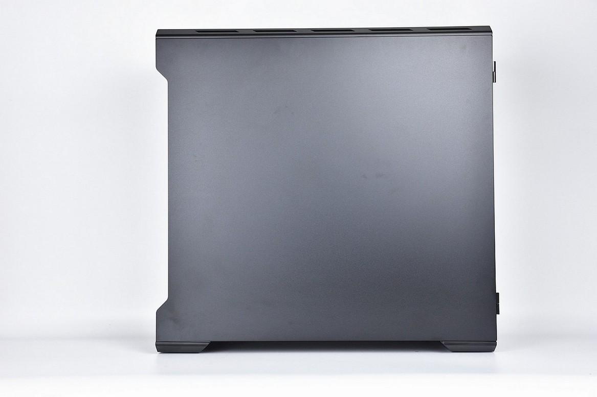

机箱使用的是追风者的PK515E,看上它两侧板荷叶设计,方便拆卸,不需要拧螺丝◢
追风者PK515E随箱附带了3个14cm的白色扇叶风扇,前面板两个,后部一个◢

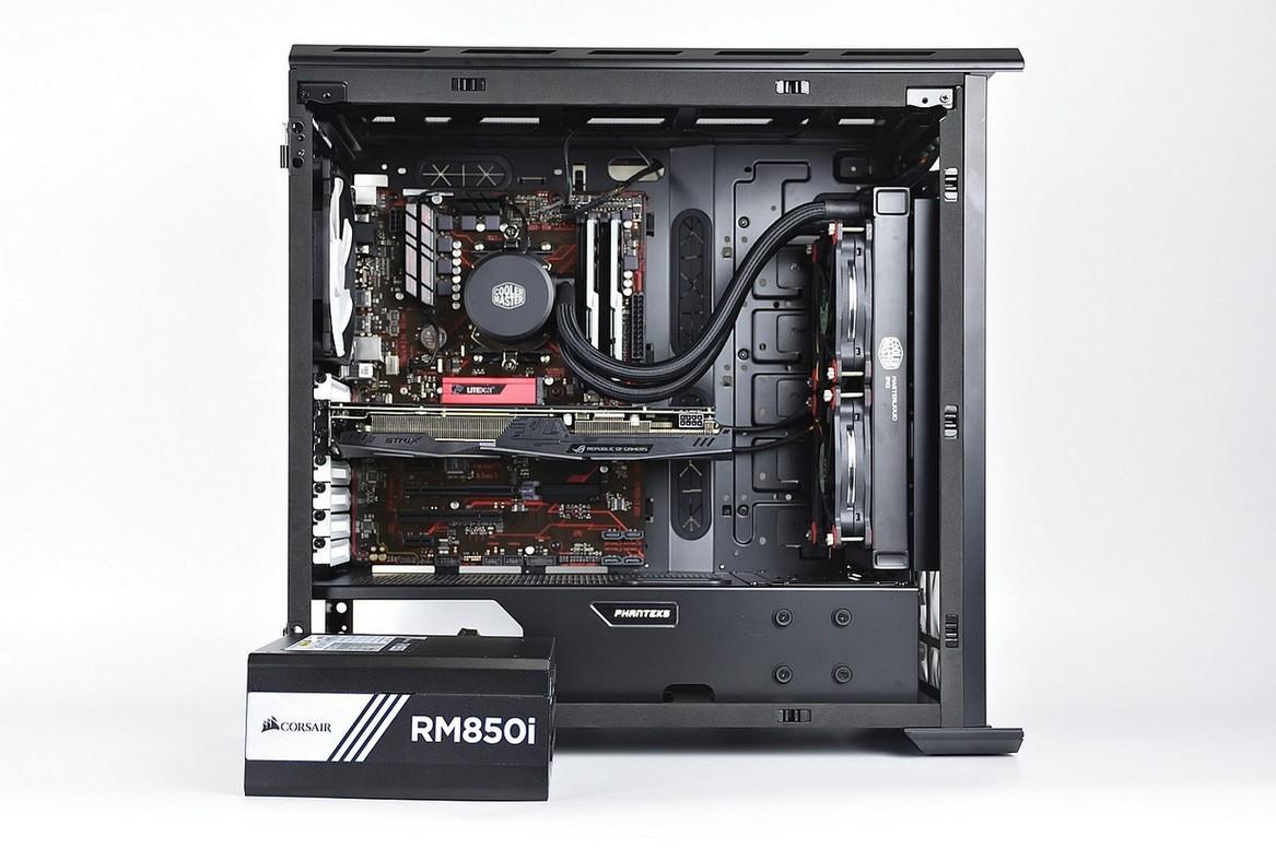

主板水冷上机◢
显卡是ROG STRIX RX480-O8G-GAMING,其实应该用我去年买的影驰的GTX1070 GAMER的,但是为了3A平台,就把RX480从7700K平台上拆了下来◢
为了RYZEN,我买了带监控功能的海盗船RM850i,这款电源是金牌全模组(模组线真心硬…… ),可以通过专用的软件实时对功率进行监视◢
两块三星850EVO 250G硬盘◢
OK,安装完毕,关闭侧板◢
我将机箱自带的两个前置14CM风扇挪至了机箱顶部辅助排风,水冷排用前后双风扇(四风扇两个酷冷Airbalance 120,两个TT RIING12)的形式来加强散热,事实证明散热效果还是挺不错的,只是噪音有点大……◢

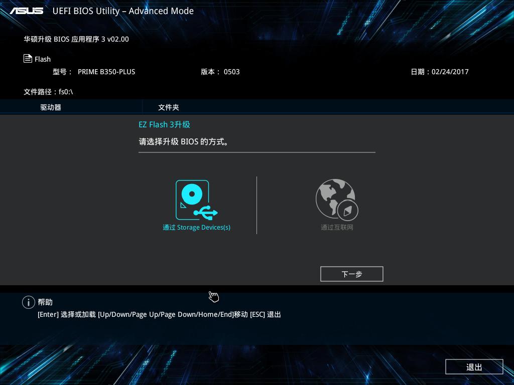

接下来就要进入性能测试了,在性能测试对比等项目开始之前,我要再与准备购入锐龙处理器的值友多啰嗦几句,可能各位值友有所耳闻,这次RYZEN的首发其实并不顺利,很多主板都翻了车,并不是说硬件不行,而是BIOS BUG重重,以至于各种问题,所以建议各位在开机之前先去自己的主板的官网中找到最新的BIOS ROM,然后下载下来放在U盘里面以备在第一次开机装系统之前,先把主板BIOS更新一番,这样可以避免许多头痛的问题出现。
就比如我的华硕PRIME B350-PLUS主板,更新了三版BIOS后,基本的稳定性、超频性能都有了一定的保障,但还有一些瑕疵,依然需要等待后期的BIOS来修正◢

在“工具”页面中可以找到“华硕升级BIOS应用程序”选项进行BIOS升级◢
