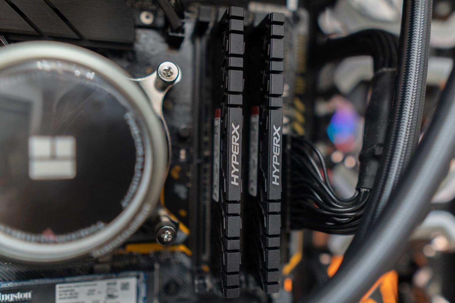

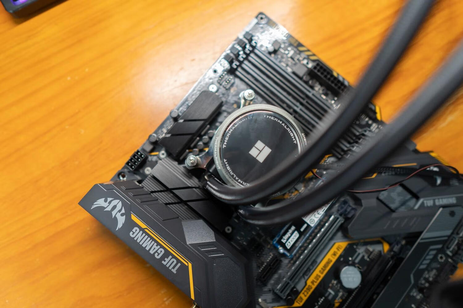

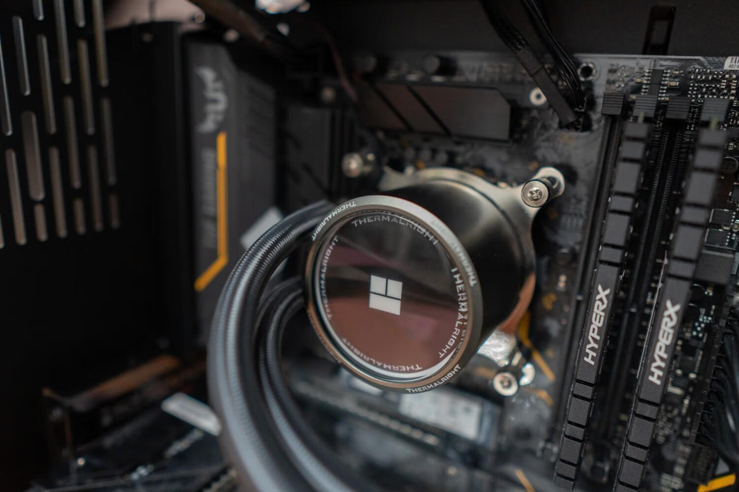

OK,下面我们先装机。CPU、M.2 SSD 是需要先装的。包括利民的这款水冷散热器也是要先装,因为它在机箱里面难于固定,这里没有需要注意的事项,水冷安装方式先考虑好,然后按照计划来布局风扇的正反▼

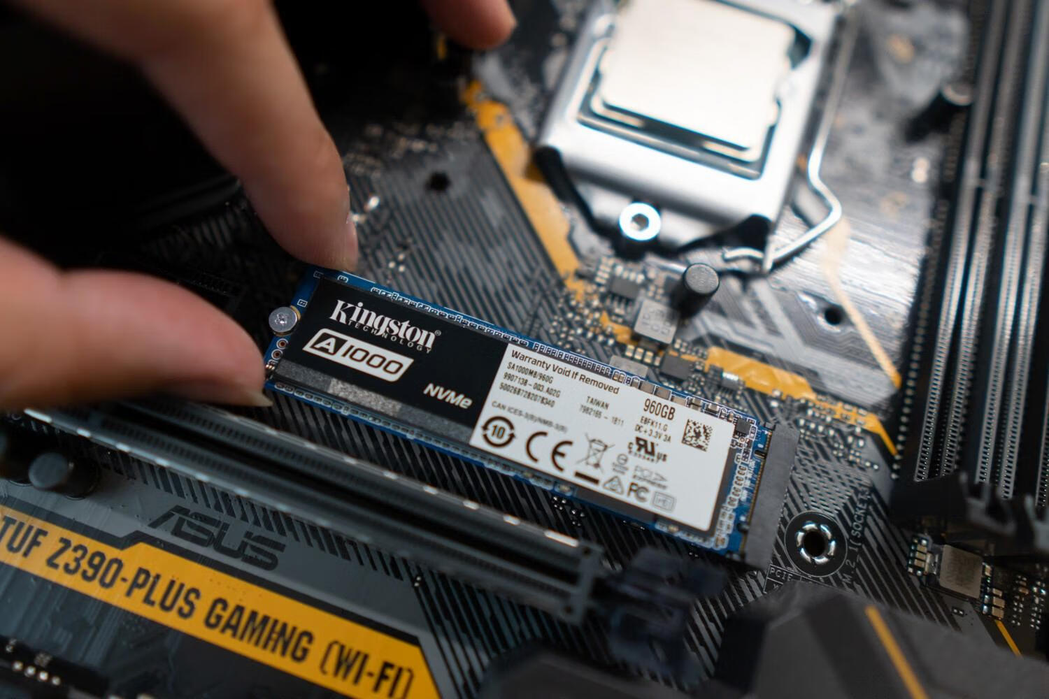

在TUF Z390-PLUS GAMING WIFI主板的最下方有一个带散热片的M.2,我建议如果固态硬盘不带散热片的话,可以安装在此处▼
水冷管我还是建议朝向主板IO口,不然在很多机箱上安装会比较麻烦▼

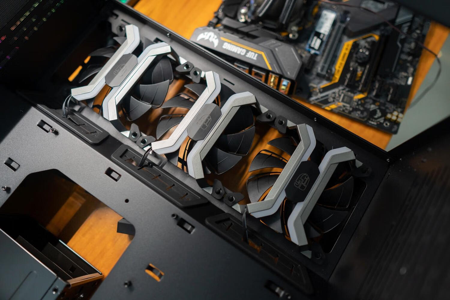

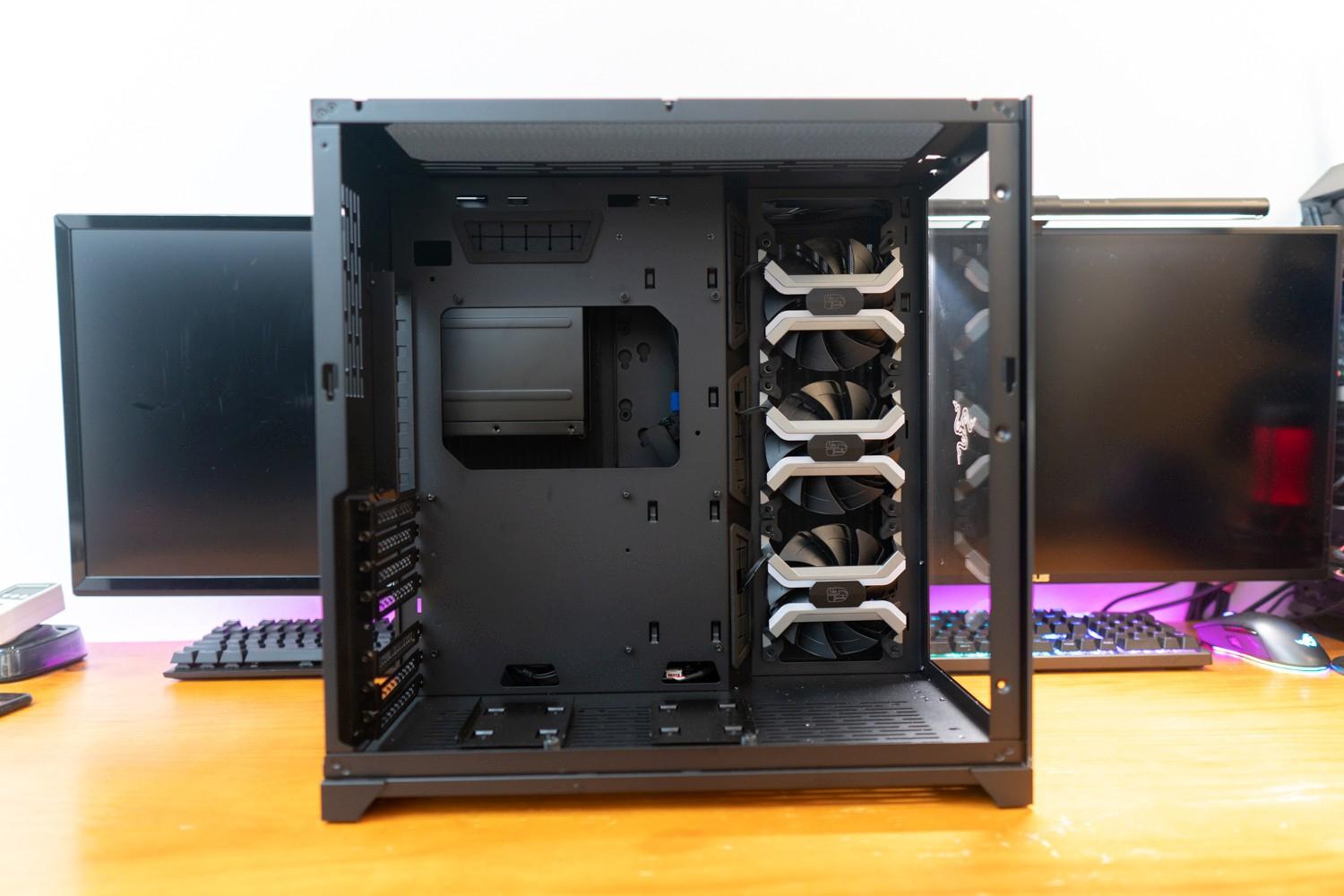

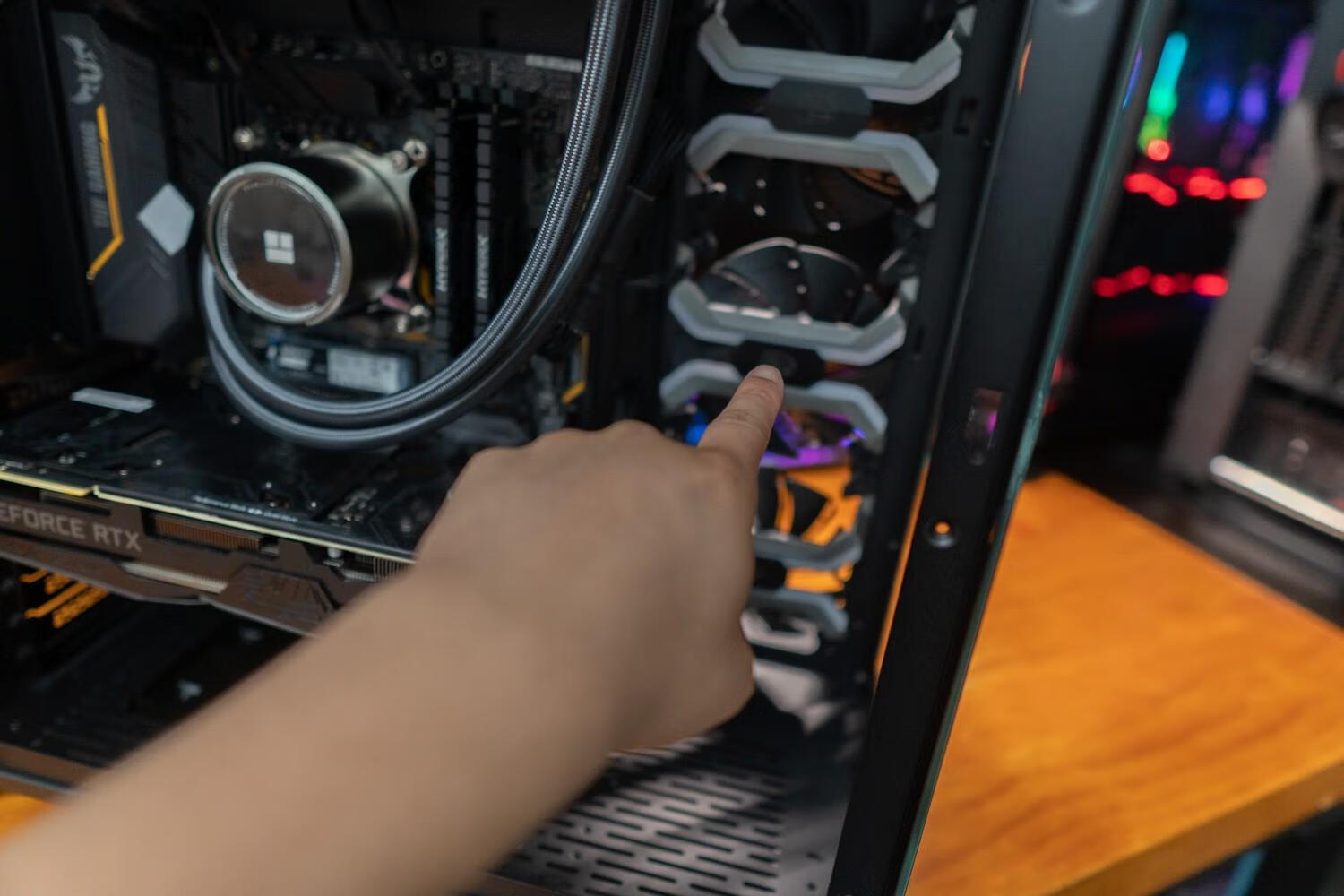

下面我们来分析以下这款机箱,或者说我们这次装机的风道考虑。O11 雷蛇版这款机箱有三个地方可以安装风扇,一共可以安装9个12cm的风扇,是一个垂直风道+侧出的这么一个形式▼
我们可以将机箱底部两个硬盘架拆除之后增加三个风扇,向机箱内部吹风,一来可以提供新鲜“冷气”,二来可以直吹显卡为显卡散热▼
O11侧出风位置上安装的九州的魔术师风扇,可以将一部分被显卡“加热”的空气及时抽出,尽量避免“污染”其他部件。
顶部的冷排或者风扇,可以将CPU的热量直接排出,防止在冷排或者机箱内堆积。O11机箱后部并没有风扇位,而是一个进风空,可以辅助进气以满足整台机箱的“抽风”需求。各位可以看到,其实我并没有在机箱底部安装风扇,而是靠侧边、顶部一共5个风扇进行“抽风”散热。其实这样也是可以的,利用负压将机箱外部的“冷气”吸入,顺着气流带走沿途热量。包括显卡产生的热量也能顺利被侧边风扇及时带走。经过测试,拆开侧板与关闭侧板,在烤机过程中并没有太多的区别,由此可以判定,这个风道的合理性。

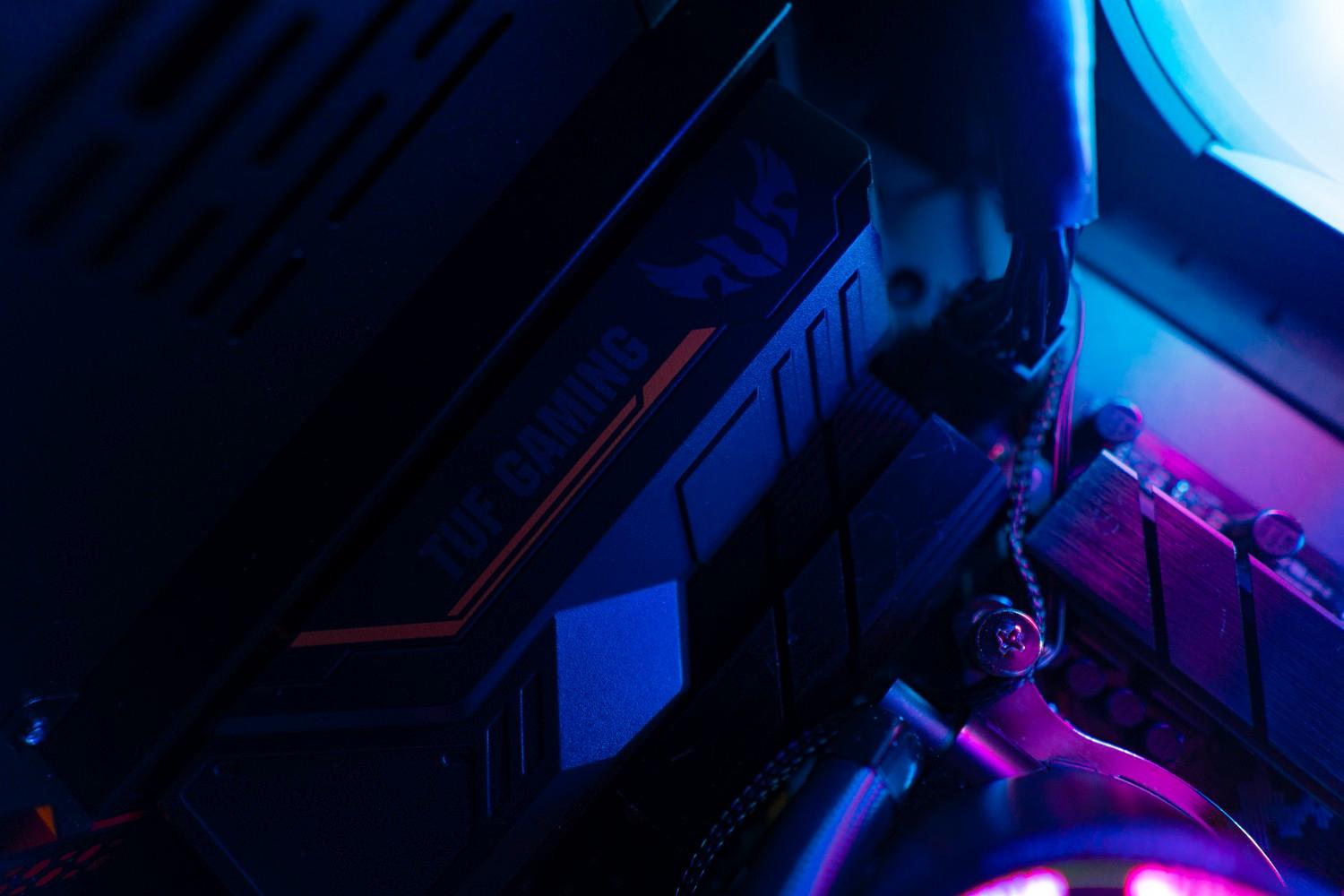

理线只要有耐心,轧带管够,那么整理出来还是OK的,就是有点费时间,O11这种左右分仓式的设计还是挺不错的,就是横向空间会比较大。装机完毕,各位直接看效果把,图也比较细致,我也就不一一解说了。关于RGB方面,因为TUF Z390-PLUS Gaming这款主板只有12VRGB接口,没有5V ARGB接口,所以我用的是利民风扇带的ARGB控制器与分接线,然后控制九州的风扇。雷蛇的的RGB是用USB控制的,所以只能通过电脑设置。其中主板显卡、风扇、机箱这三者无法统一RGB

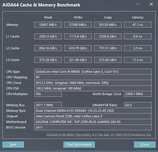

OK,图就这么多,首先我们来看看内存的测试。内存频率的高低不仅仅和内存的设计有关系,和CPU、主板都有联系。TUF Z390 PRO Gaming WIFI这款主板搭配8086k+HyperX Predator DDR4 4133时,内存频率可以直接XMP到达4133。
这次搭配9900K虽然自动重启几次,但是还是可以XMP到DDR4 4133的频率,本次其他测试全部都在这个频率上完成。再进行频率提升则会出现不稳定的情况,看来通过简易超频,在内存合适的情况下我们这个平台应该能比较容易的最高能到4133的频率。

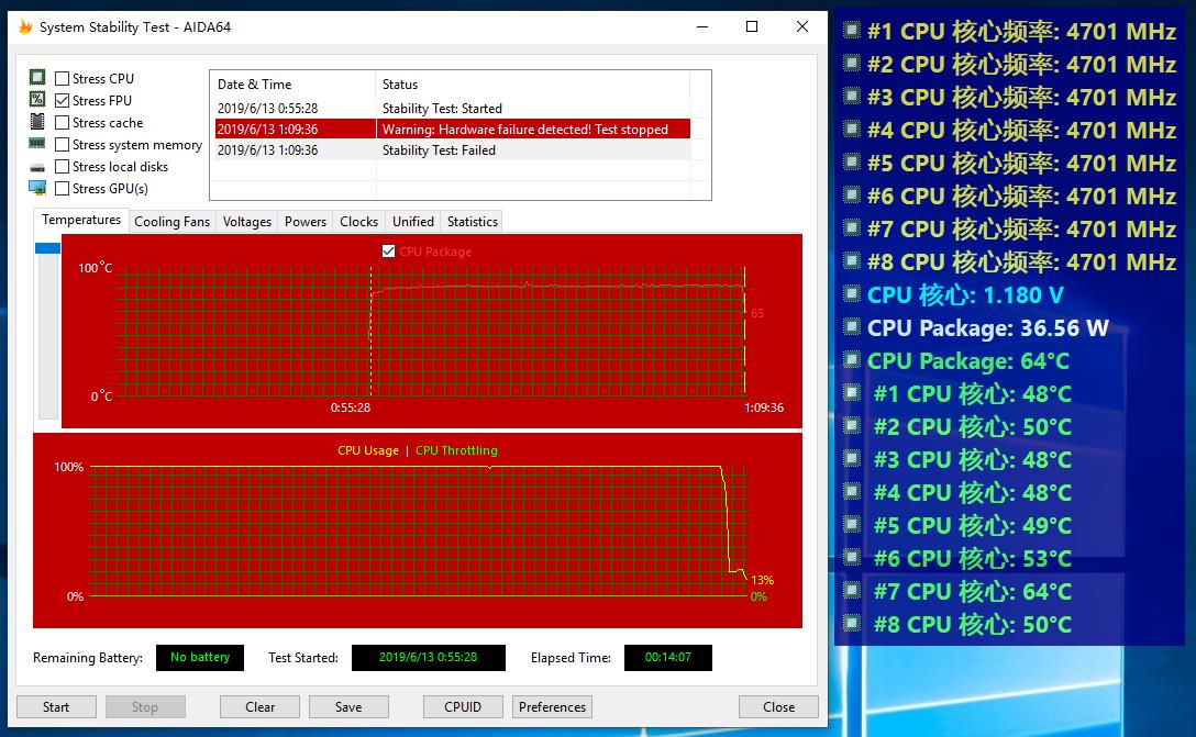

到此内存、颜值加上在八代酷睿上的表现,TUF Z390 PRO Gaming WIFI算是能让人满意的一款主板,但是我要非常遗憾的告诉大家,这款来自华硕的TUF Z390 PRO Gaming WIFI默认状态在进行FPU 烤机的时候只需短短几十秒就能运行在3.8Hz-3.9GHz的附近,这应该时功耗限制:
在开启”多核心增强“之后频率倒是可以可以在4.7Ghz附近(4.6G-4.8G之间波动),但是CPU的温度一直在100摄氏度左右徘徊,然而这个温度肯定是不正常的,应该是加了太高电压(我觉得AIDA64显示的电压应该是有问题的),让温度墙限制了频率。
即便是将电压设置到1.2V(这个电压是绝对没问题的),全核心频率固定在4.7GHz,也会在运行一段时间之后也会提示错误:

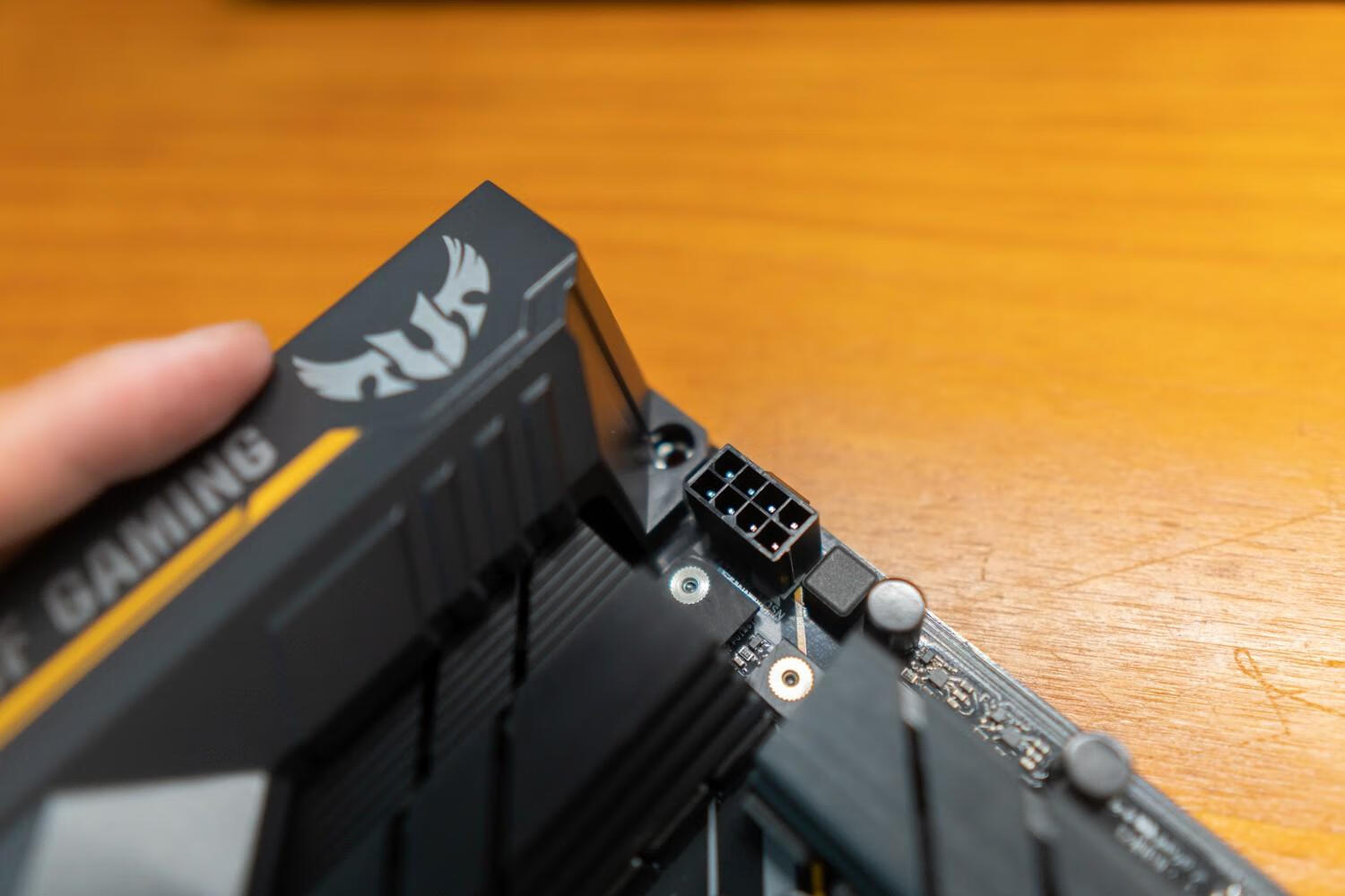

我觉得,这个和问题的出现和TUF Z390 PRO Gaming WIFI的供电相数太少、CPU供电口所能提供的功耗有限,可能有一定的关系。看上去应该只有9相供电,其中还有GPU部分的供电
