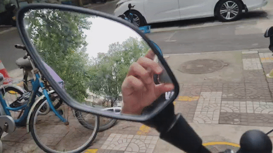

布雷斯通极宙ADV 150采用了脉冲启动,启动的声音比较小,机油更换完后点火试车一下,感觉发动机震动和镜子抖动也比较小,起步比较顺滑,此后大概1500-2000公里在更换一次机油就可以了。
