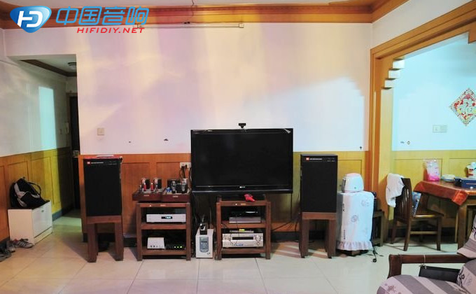

试听的地点在发烧友cicpa(网名)的家中。
曙光WE274B整流管现场试听

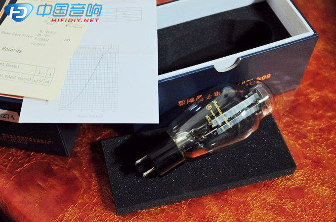

曙光仿西电274B的包装盒很漂亮,管子外观尺寸要比原曙光274B高挑一些,做工也不错,黑胶木管座很有古董胆风貌。每支管子都附有一张参数表和一张曲线图。
曙光仿西电WE274B整流管外包装
曙光仿西电WE274B整流管参数表及曲线图
曙光仿西电WE274B整流管

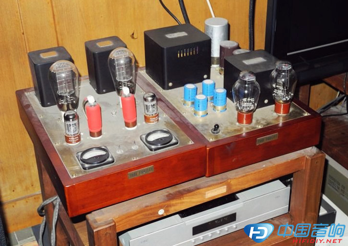

“cicpa”家的系统配置:音源为CEC-51XR,功放为Diy制作300B单端胆机,音箱为JBL4312D。其中胆机进行了数次调整,全机先后共换上了如下补品: 天津Full Music全真300B/n一对、中山牛魔王的特制300B输出牛一对、英国大盾的NOS管EF37(前级放大,直代6J7)一对、天津Full Music整流管274B/n一对(已牺牲)、 俄罗斯复刻Tung-Sol的6SN7 GTB一对;一级耦合:德国M-CAP银膜油浸电容一对;二级耦合:美国卡达斯金箔电容一对;滤波电容用的是JENSEN电解电容一只;RCA信号插座用的是美国CMC紫铜沙金插座1套;输出牛到喇叭插座用的是进口纯银线等。
曙光仿西电WE274B试听器材
本次试听,我邀请了武汉本地的七位胆机发烧友,众目暌睽之下先听原机声音表现,试听的目标很明确——直指整流管(原机电源整流管为曙光274B),因此,所用唱片曲目不多,仅人声、民乐各一首。为加深听感印象而反复聆听,此举也有让胆机进入最佳热稳定状态!

现在从JBL4312D再次传出的声音和先头有了明显的不同,声音要更通透、厚润一些,同样的曲目,音量钮在同一幅值刻度没有动,但声场显得更宽阔了一些。 由于手头上没有老西电WE274B整流管,因此无法作出AB比较而断定曙光仿WE274B和老版WE274B有多大程度上的几可乱真。不过可以肯定的是,这支仿WE274B整流管在插上胆机之后,它确实使得整套系统最终的声音表现更增添了几分空气感,而且这是现场烧友聆听后共有的感受,没有悬念,没有置疑,高度共识!
