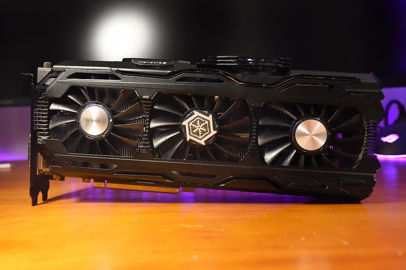

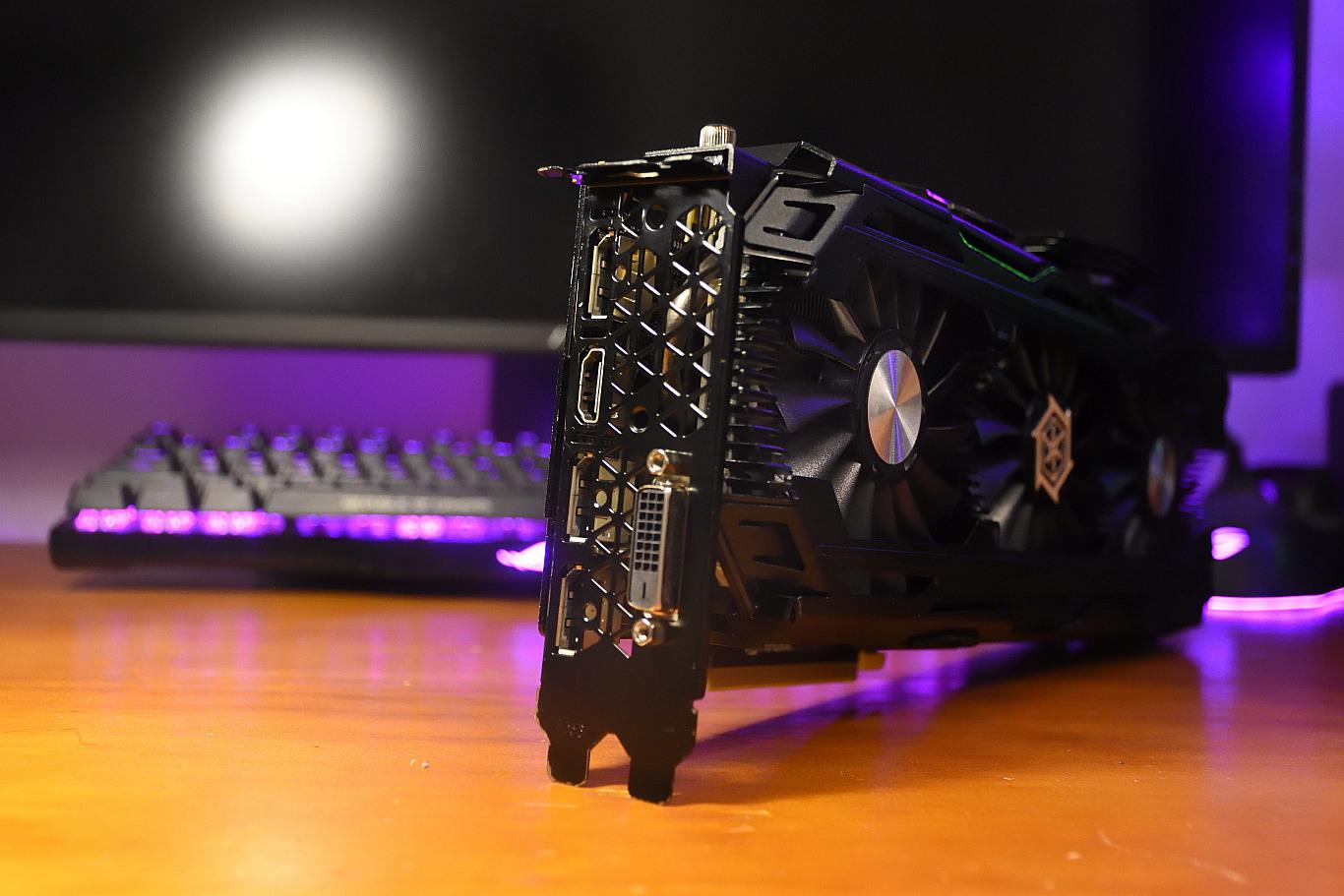

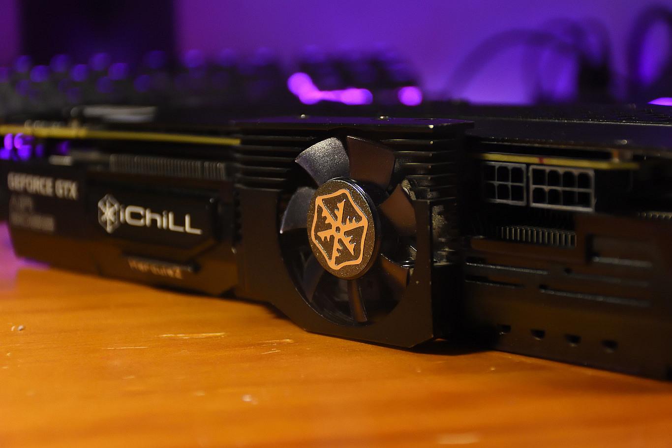

超级冰龙GTX1080TI,全金属外壳的散热器都做了黑化处理,比银色的GTX1070、1080显得更加的高端,四风扇加持理论上应该会提供更好的散热,十系列GTX显卡散热越好,能到达的频率就越高,性能就越强。也就是说,越强大的散热可以带来越强大性能。

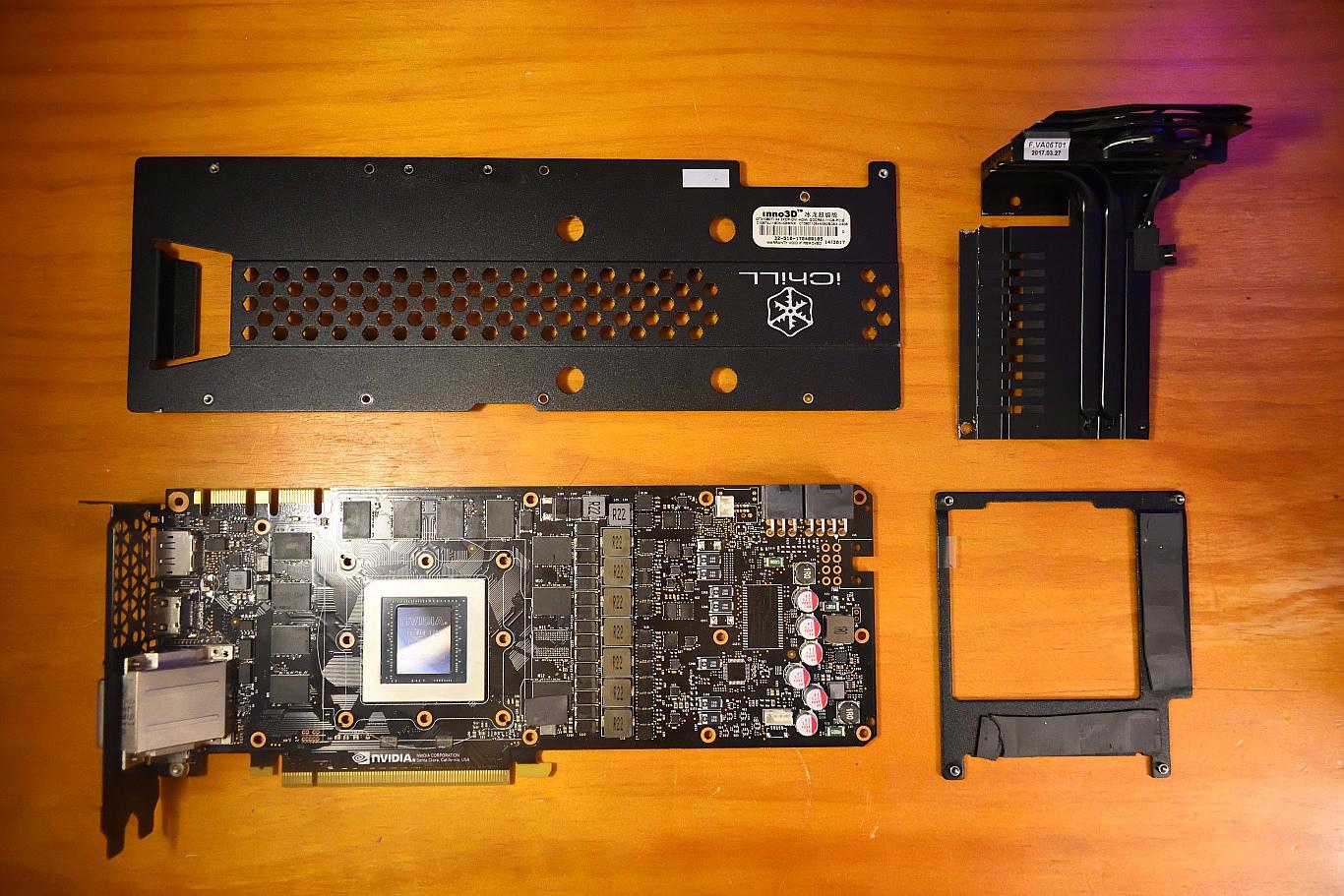

因为这张开本身就是拆过的,而且没有保修,所以在确定显卡正常之后,我也决定拆开看看里面的构架↓
拆开散热器之后可以看见超级冰龙GTX1080TI的散热器仅仅与GPU核心接触,其他部分是靠透风散热。但是在肩部风扇处我们可以看到有单独的两热管散热单元来解决供电部分的发热,其次在显存上也有黑化的导热片↓
主散热器看似是4热管,其实还有一个稍微短一点的热管,严格来说应该是5热管了↓

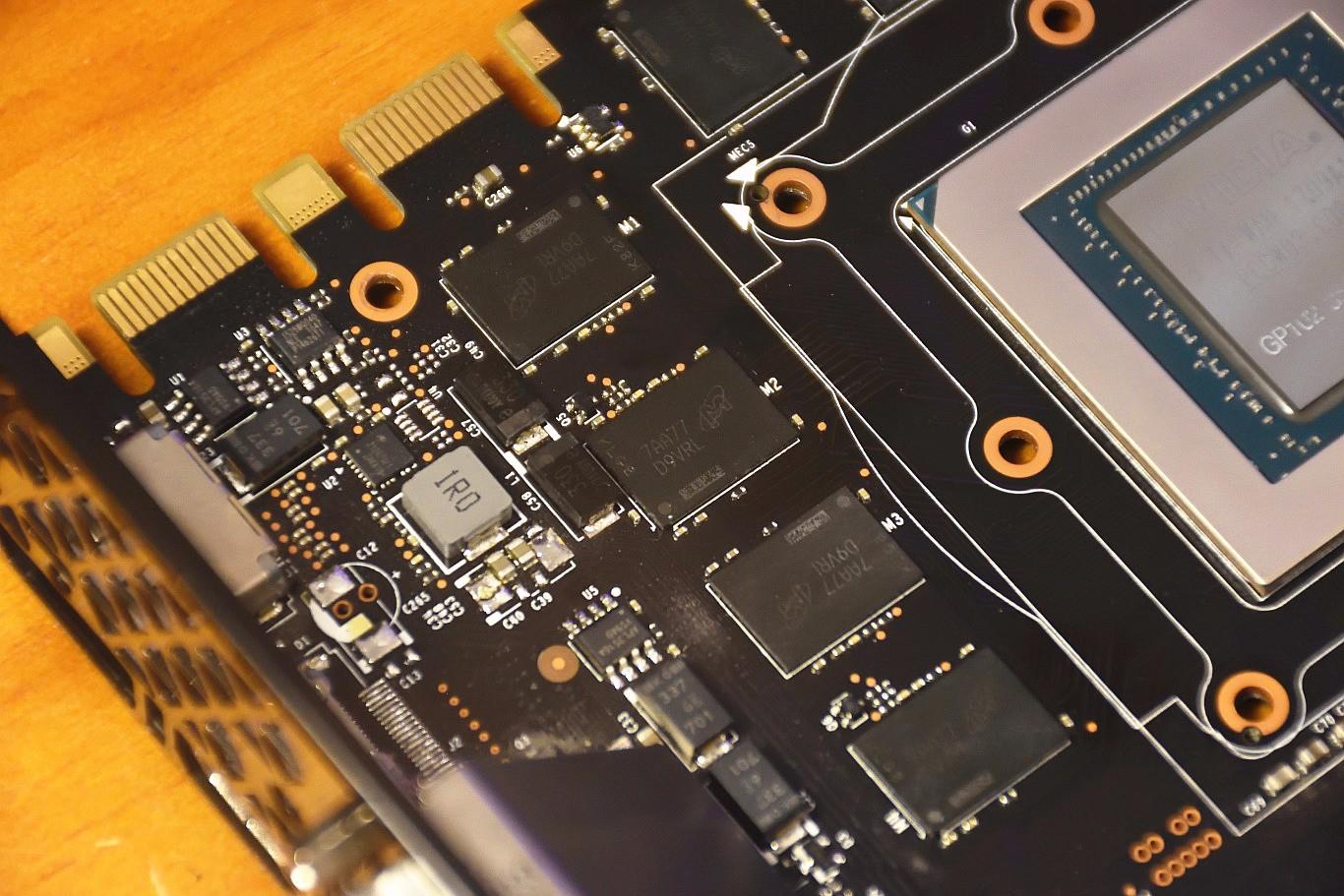

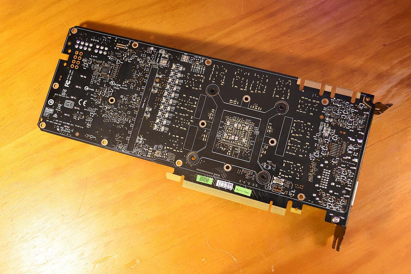

下面全部拆光看看超级冰龙的电路板,因为对元件了解较少,各位就随意看看吧,我这解说不了↓
显存是镁光颗粒↓
到这里超级冰龙可以说是被看光了,换上高级一点的硅脂准备复原↓

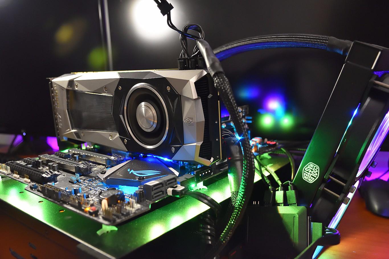

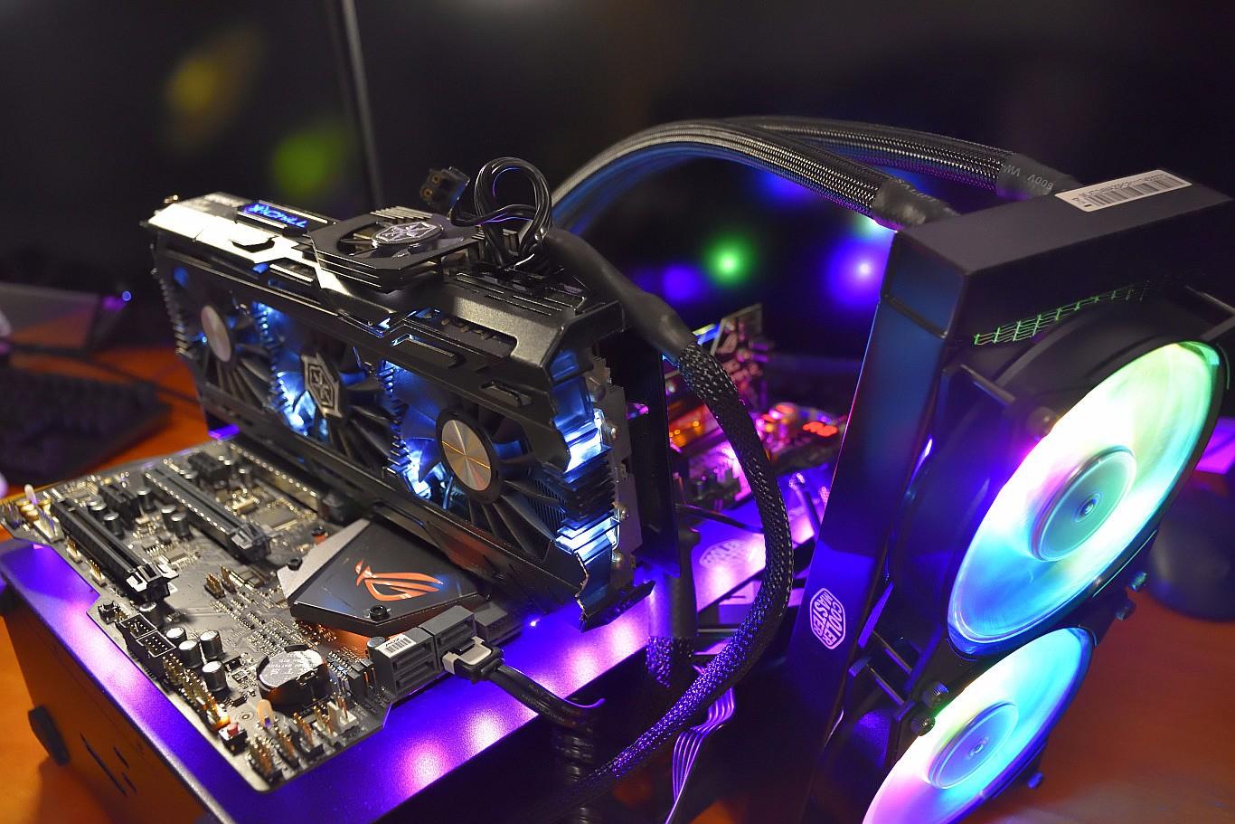

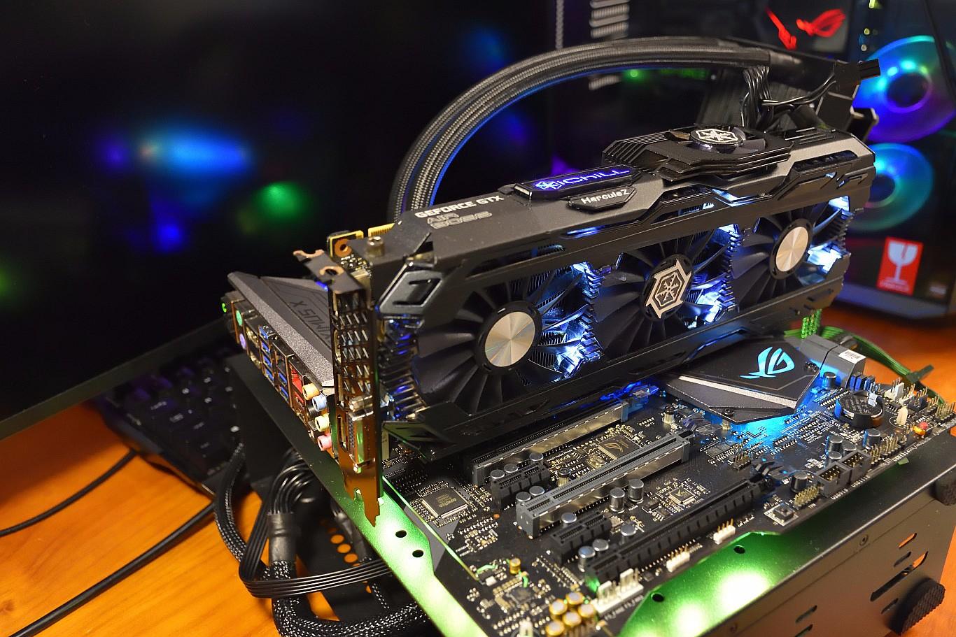

→测试平台整体展示

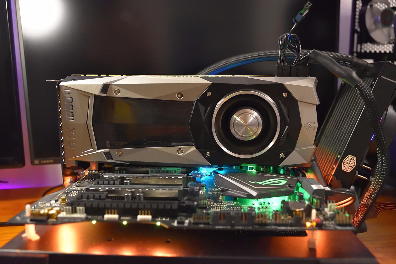

Nvidia Geforce GTX1080Ti 11G Founders Edition :
Inno3D 映众 GTX1080 Ti X4冰龙超级版:

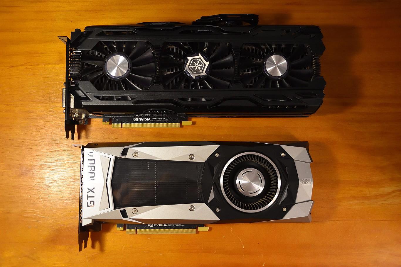

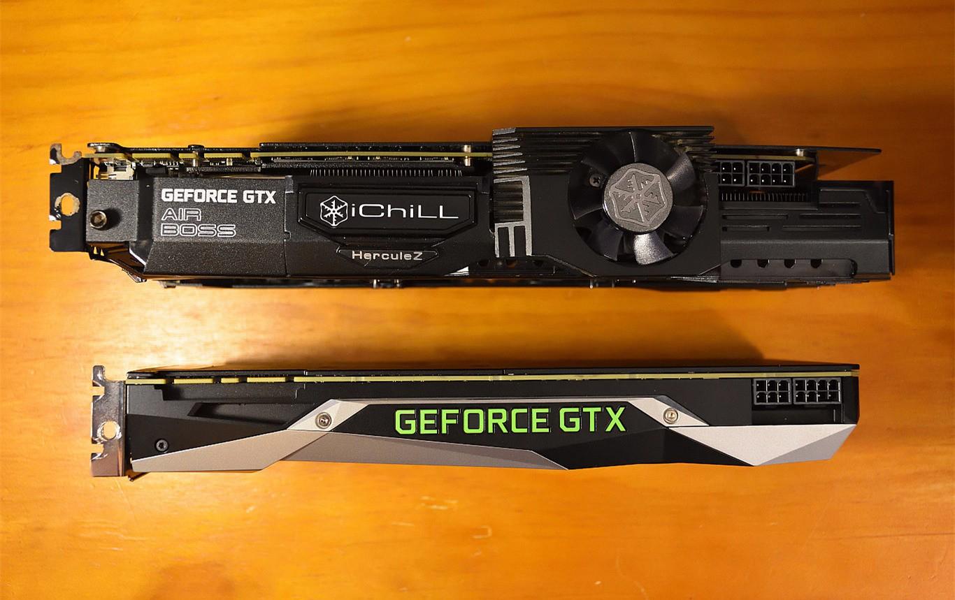

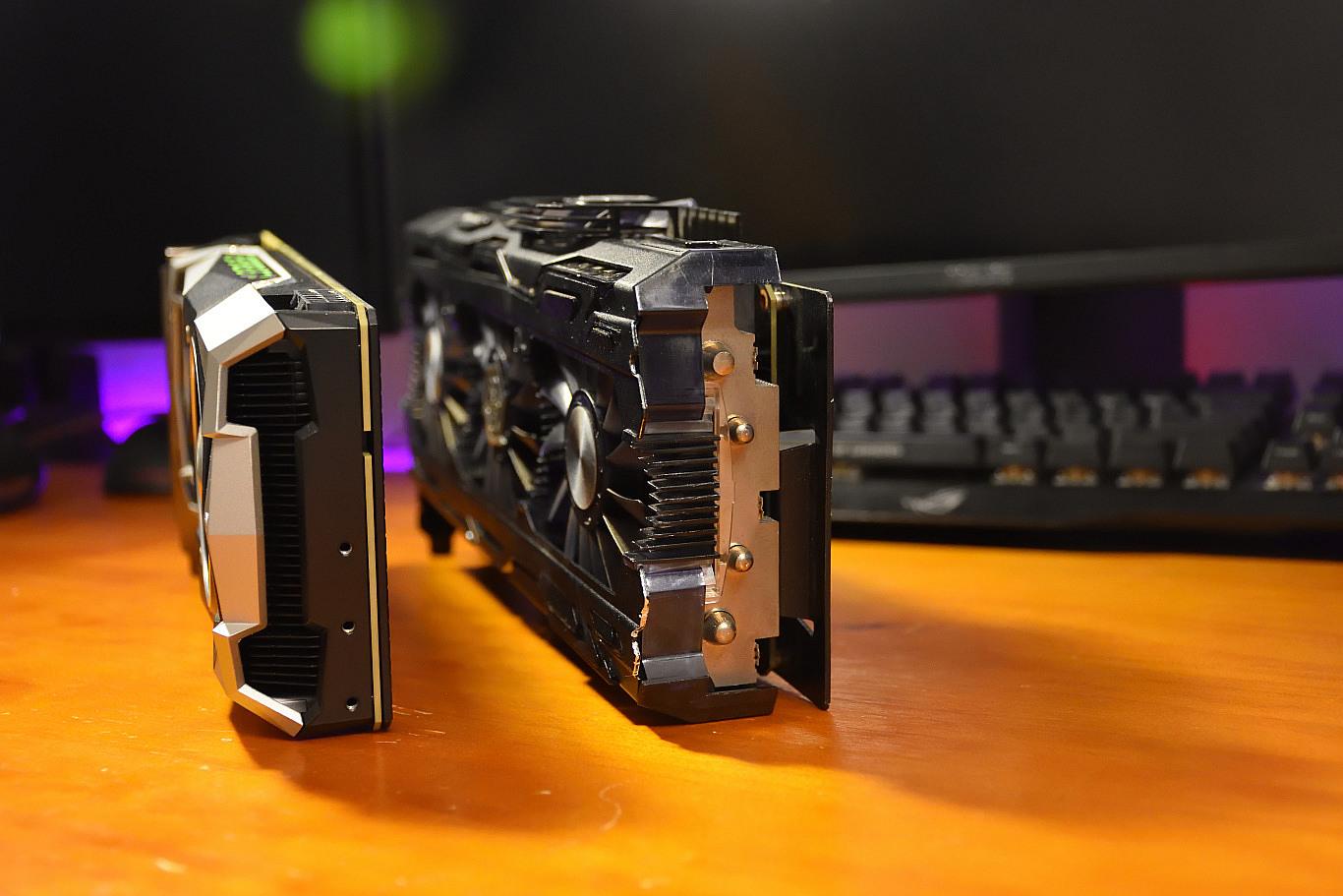

→外观对比
公版有公版的美,冰龙有冰龙的霸气,我很难评判,两张卡给我选我都很纠结,这个难题还是丢给你们吧。但话说回来来,公版的GTX1080TI估计非常难买到全新的了。

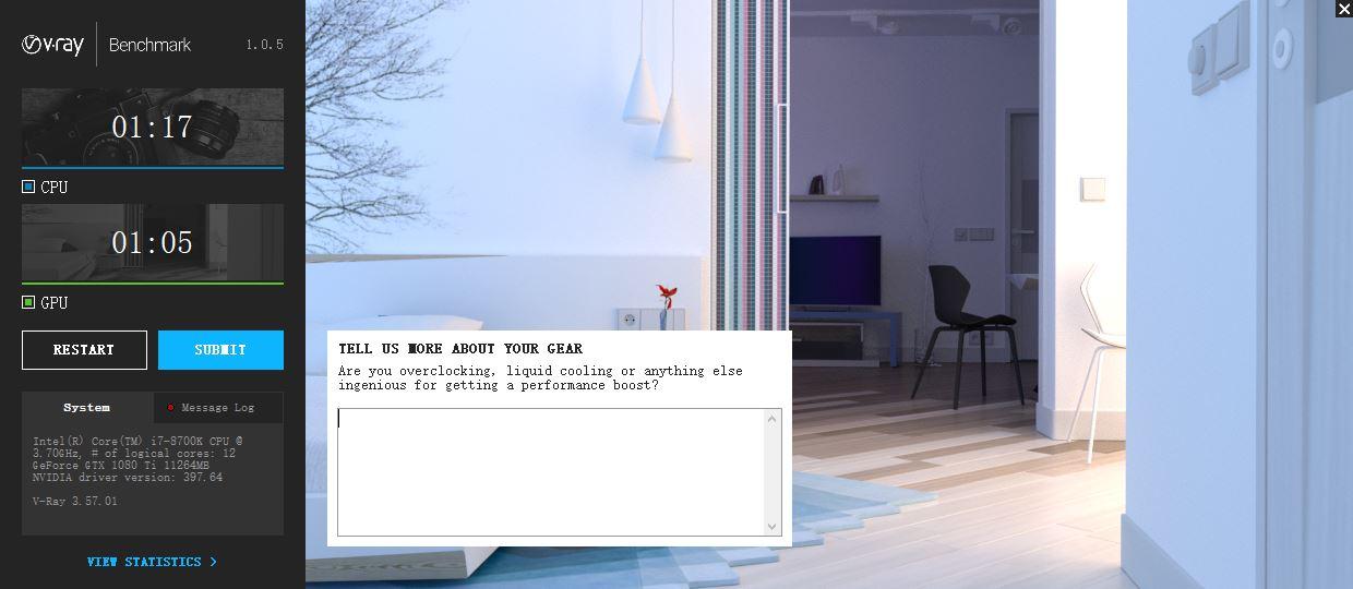

→V·Ray Benchmark(65秒)

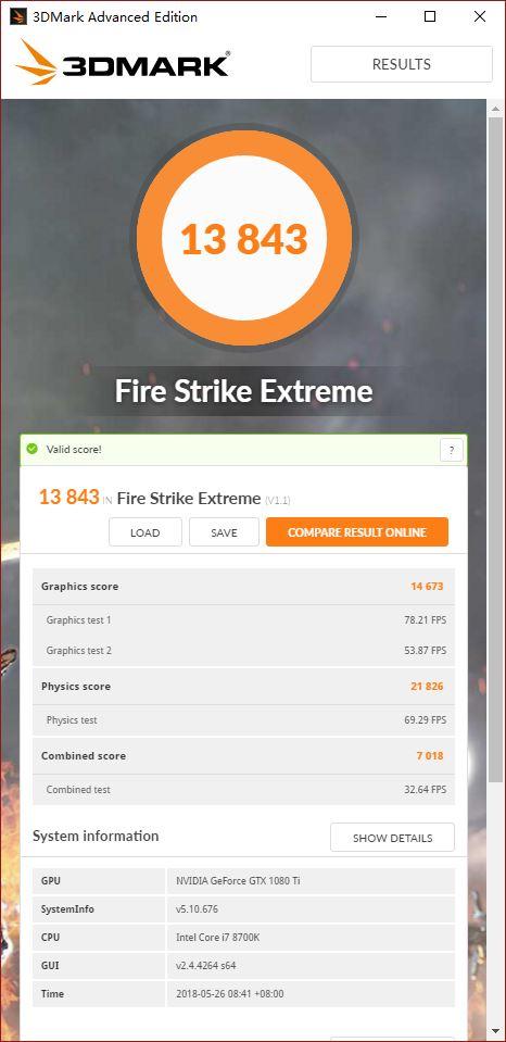

→FireStrik Extreme(Graphics Score:14673,GPU温度:64+℃)

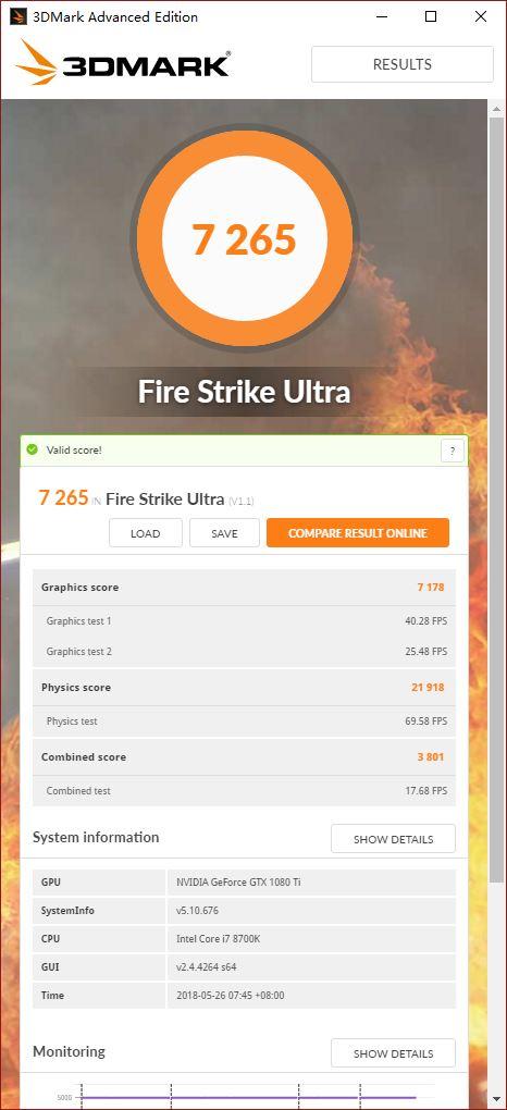

→FireStrik Ultra(Graphics Score:7178,GPU温度:64+℃)

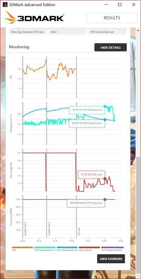

→TimeSpy(Graphics Score:10162,GPU温度:75℃)
→TimeSpy Extreme(Graphics Score:4703,GPU温度:74℃)

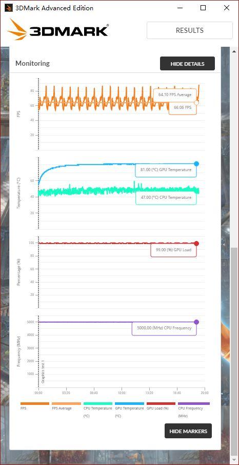

→TimeSpy Stress Test(98.6%,GPU温度:81摄氏度)

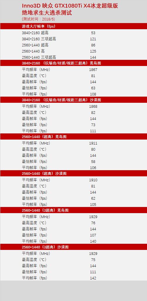

→《绝地求生·大逃杀》专项测试
测试游戏显卡怎么能少了它在《绝地求生·大逃杀》种的表现呢?我们直接看测试数据:
测试方法:尽可能的长时间(至少缩三个圈)玩一局,尽量保持户外移动,记录数据进行分析。
通过测试数据可以发现其结果与其他游戏2K,4K的效果差不多,但是《绝地求生·大逃杀》这个游戏有个特点,大部分游戏特效开启了会干扰游戏实际体验,比如特效开高了还没那么容易发现敌人,所以比较流行的特效是“三项超高”。在把抗锯齿、材质、视距开到超高后,画面质量显著提升,帧率损失小,这样的设置让超级冰龙可以在4K分辨率下流畅运行,在2K分辨率下达到140+fps的效果,可以满足144Hz高刷新率显示器的要求。

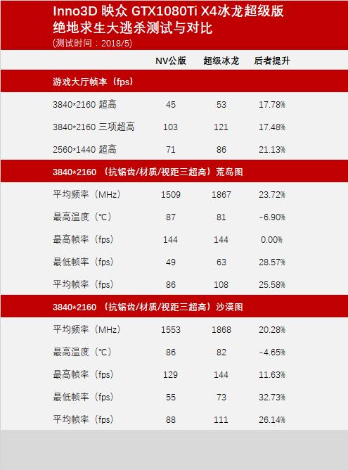

→对比公版
测试了这么多,那么Inno3D 映众 GTX1080Ti X4冰龙超级版对比我手中的公版GTX1080TI有多少提升呢?我们继续往下看:
没有对比就没有伤害,说实话我对这个结果是非常非常意外的,当我把测试结果给其他一起研究DIY硬件的朋友看了之后他们也非常的意外,Inno3D 映众 GTX1080Ti X4冰龙超级版对比我手中的公版1080TI,5-30%的提升不等。理论性能有的提升有10%左右,游戏的提升10-30%左右。如果不看对比型号,估计很多人会误认为两张不同规格的显卡。
那么到底为什么会造这样的结果呢?我们在来看看一些游戏测试中两张卡性能指标的对比:
通过表格我们可以发现超级冰龙的运行频率比公版的运行频率要高得多得多,这就是超级冰龙帧率更高的直接原因。那么很多对NV十代显卡不太了解的人会提出一个疑问:为什么同样是1080TI,两者频率居然能差这么多呢?是不是超频了?
各位别着急,我们再来看看《绝地求生·大逃杀》时的指标对比:
十代GeforceGTX显卡有一个重要的运行机制,之前很多文章中我也提到过。简单的说只要在温度、功耗允许,十代GeforceGTX显卡会自动超频,这个频率会根据显卡自身的状态随时进行调节。这就是著名的NV显卡著名的“Boost”机制,现在已经发展到了3.0版本,相比之前更激进更智能。
所以,与公版1080ti性能能拉开这么大的差距,得益于超级冰龙自己高规格的散热系统,让显卡长时间甚至是一直保持在最高的运行频率上。也就是说,优秀的散热是导致差距的间接原因,早就听说,上了水冷的GTX1080TI和1080TI公版完全是两种显卡,看来名不虚传。
