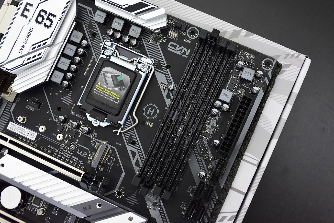

B365芯片组大多数规模都和B360芯片组相似,最主要的是CPU不能超频,内存最多超频至DDR4 2666的频率,CVN B365M GAMING PRO V20主板也逃不出这条框框,和大部分这个价位的主板不同的是,CVN B365M GAMING PRO V20主板提供了4条内存条,2条M.2接口支持NVME协议和OPTANE技术,以及大量的定制化的散热片和主板PCB雾化处理,品质、用料与设计都处于这个价位的佼佼者。
附件上CVN B365M GAMING PRO V20提供了三根SATA线材,两个易插接针(USB、机箱线控),以及一个经过了黑化处理的IO挡板。还有驱动光盘是多余的,建议换成驱动U盘。

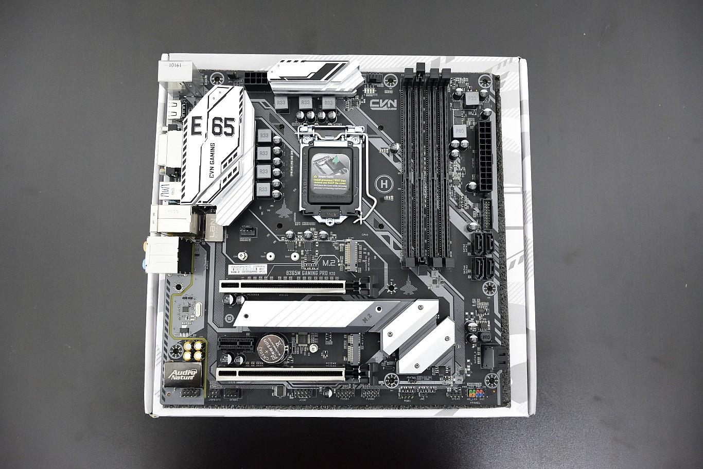

CVN B365M GAMING PRO V20是全尺寸M-ATX主板,也就是24.5CMx24.5CM,选择机箱的时候还是需要注意一下,有些机箱虽然能支持MATX主板但并不一定是全尺寸的MATX。

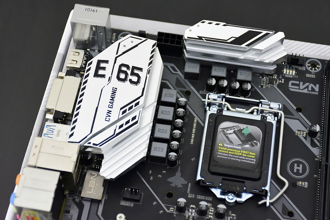

CVN B365M GAMING PRO V20的散热片做的都非常扎实,7项供单元均有覆盖,至于表现如何光看散热是没办法评论的,但至少说明了七彩虹肯在这个方面下功夫。
考虑到B365芯片组无法超频,8PIN的CPU供电接口是可以满足最高i9 9900k满载输出的,就是不知道CVN B365M GAMING PRO V20七项供电是否能够扛得住。

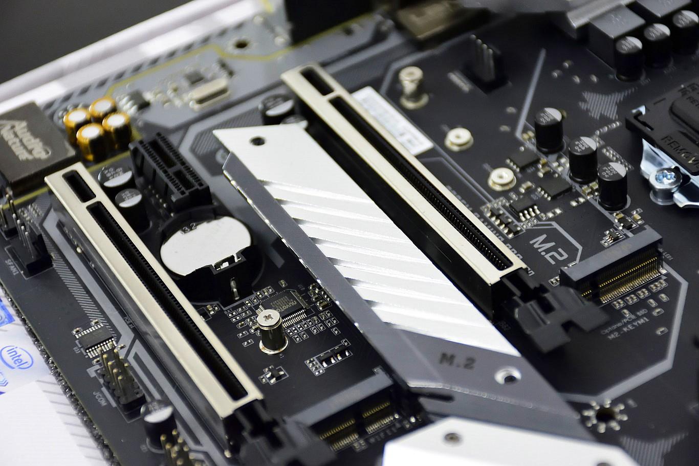

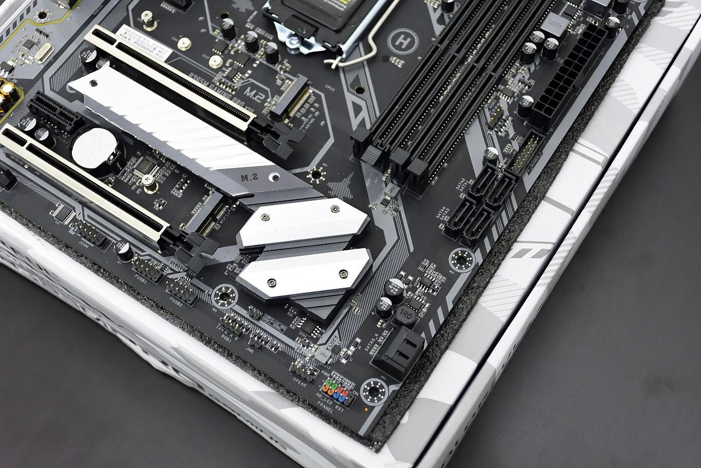

CVN B365M GAMING PRO V20配备的两条NVME M.2接口中的一条有散热片覆盖,推荐使用这个接口作为首选固态接口。另外,CVN B365M GAMING PRO V20还提供了一个小型无线网卡的接口,有需要的消费者可以自行扩展。
CVN B365M GAMING PRO V20的南桥上同样也不能少了散热片,这个散热片和M.2上的散热片连结在一起,与供电散热风格一致,整体感比较强。主板上提供6个SATA接口,但是如果主板上插了两根M.2硬盘的话,在主板下方的两个SATA接口将无法使用。
CVN B365M GAMING PRO V20的4根内存插槽为双活动卡口,接近于DDR3时代的风格。
CVN B365M GAMING PRO V20 IO接口也不含糊两个USB2.0可以用来插键盘鼠标,剩下来由两个USB3.0一个USB3.1以及一个USB3.1 TYPEC接口,视频输出方面提供了最常见的HDMI以及兼容老显示器的DVI接口。
CVN B365M GAMING PRO V20 提供两个X16长度的PCIE插槽,而且都用金属包裹,一来有屏蔽作用,而来可以增加接口刚性,让太重的显卡不至于对主板造成太多的损害。只不过在主板下方的PCIE接口只能提供4X的速度。

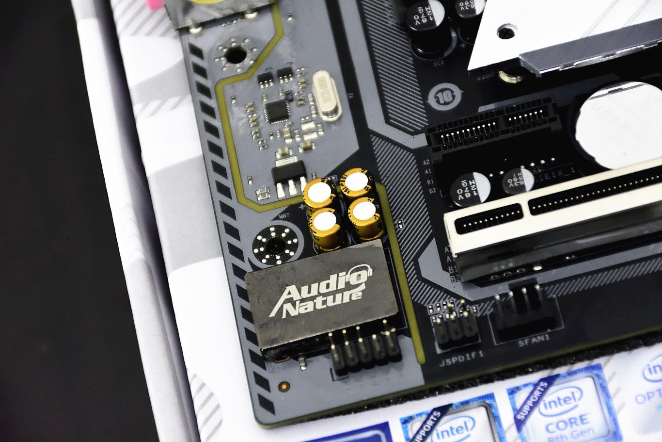

音频信号处理对于游戏玩家也是非常重要的,CVN B365M GAMING PRO V20使用了音频单独分区的设计,并且在ALC892 8声道的音频芯片上有屏蔽罩的设计,滤波电容也使用的是Nichicon专业音频电容。
虽然在CVN B365M GAMING PRO V20主板上并没有RGB LED的设计,但是七彩虹提供了两个4PIN 12V的RGB接口,方便消费者在RGB方面进行扩展。

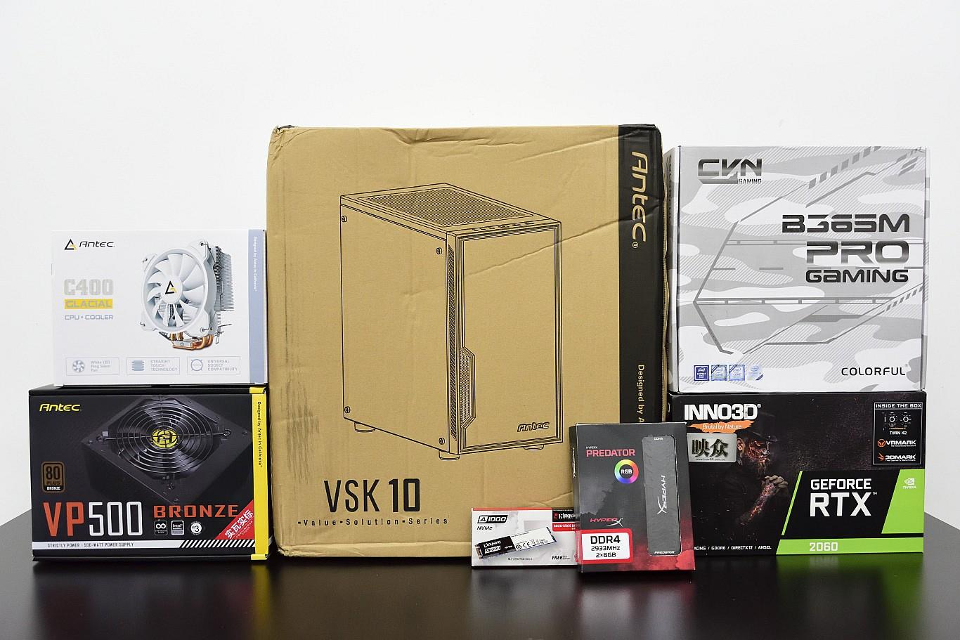

本次测试其实源于一次装机。有个朋友的朋友需要买电脑来打游戏,预算在7500元左右,想要性价比高的配置,如果刨开显示器和外设,我推荐主机的预算大约在6000左右,于是有了下面这套搭配。
CPU➭ Intel Core i5 9400F(¥980)
主板➭ Colorful 七彩虹 CVN B365M PRO GAMING  V20(¥600)
内存➭ Kingston HyperX Fury DDR4 2666 8GB *2(¥550)
SSD➭ Kingston A1000 240GB(¥280)
硬盘➭ WD BLUE 2TB(¥350)
显卡➭ Inno3D RTX2060 6GB 至尊黑金版(¥2500)
机箱➭ Antec VSK 10(¥180)
电源➭ Antec VP500 BRONZE(¥300)
散热➭ Antec C400 冰河时代(¥180)
总计➭ 5920
由于当时CPU、内存、硬盘朋友的朋友自行准备(还没到货),本次装机由我自己的硬件代替完成测试,如果有想配6000元主机的话可以参考这套配置,这9400f和RTX2060的配置其实很多地方都出现过,如果还想追求性价比可以考虑1660Ti都可以,9400f也可以考虑升级成8700、9700这个级别的CPU,虽然B365只能支持DDR4 2666 但是大部分时候打游戏也是够了的。9400F+RTX2060在1080p分辨率上可以说是轻松应对大多数游戏,包括稍微降低点特效开启DLSS的光追游戏,若使用的是2K显示器若是降低特效也是可以流畅运行的。我给他推荐的是144Hz 27寸1080p曲面显示器,所以这套配置是可以满足他的要求。

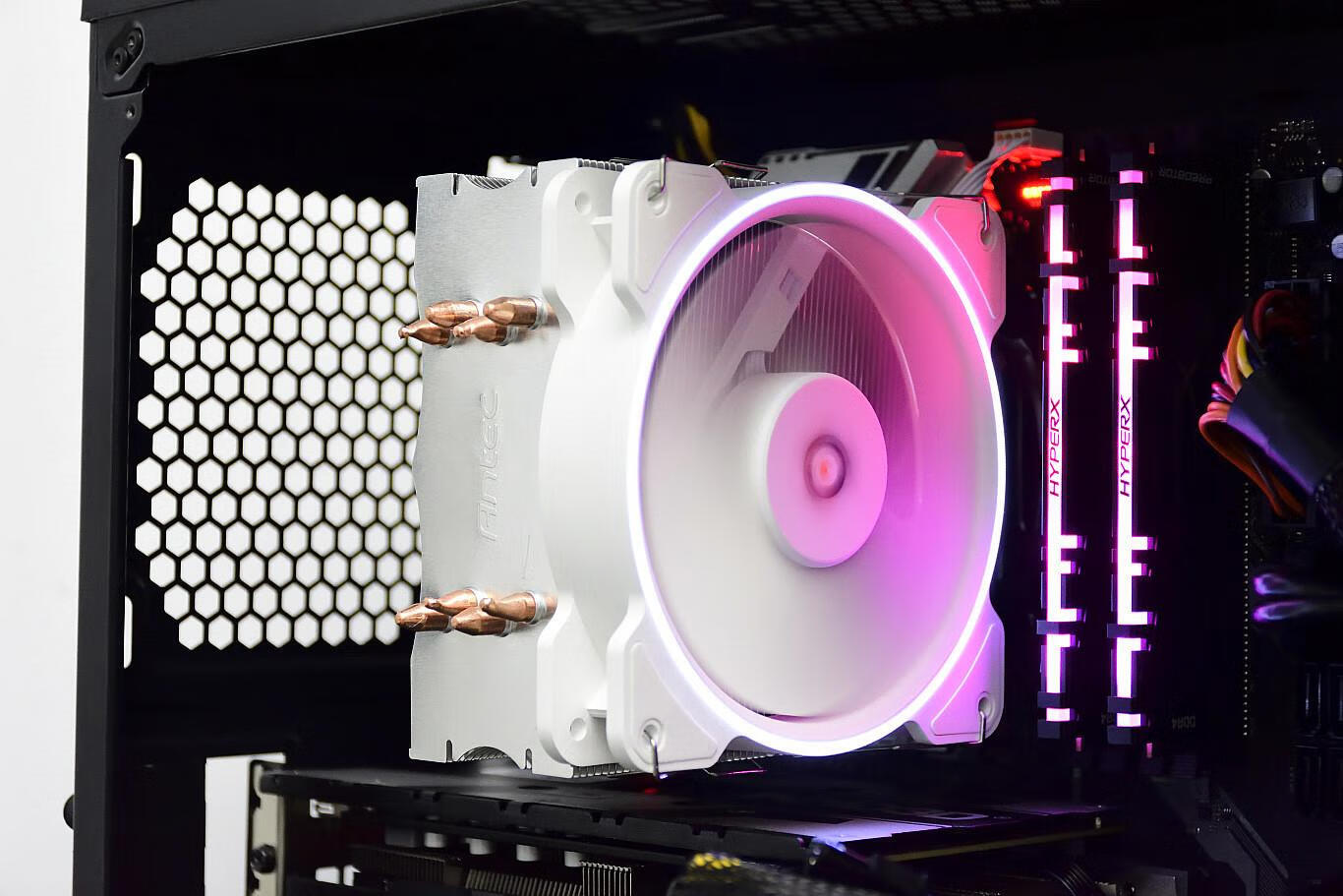

言归正传,虽然这篇文章是用9900K对CVN B365M PRO GAMING  V20进行拷问,但是我因为偷懒并没有选择顶级的散热器来消除瓶颈,而是用用了朋友配置上的安钛克C400冰河时代散热器作为9900K的散热。安钛克C400冰河时代散热器这个颜色和后面要用到的七彩虹的主板有点般配,那个朋友的朋友对RGB也不感冒,所以用这个单白光的版本。
总体来说这款散热器是安钛克在C400的基础上进化而来的,铜管直触,传统安装方式非常方便,也比较牢靠,维护也比较简单,总体来说至少在使用上是一个合格的散热器。OK,多的咱就不说了,下面开始测试,让我们来看看冰河时代这款散热器以及七彩虹这款CVN主板,在9900K的拷问下能给大家带来一个什么样的表现。

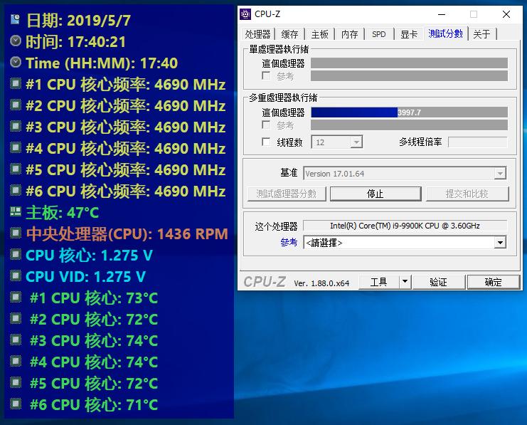

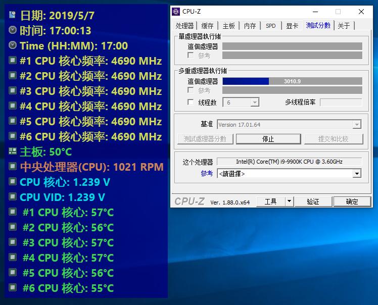

拷问第一步➥假装9600K
9900K关闭超线程,然后只打开六个核心,就能模拟出一个i5 9600K出来,其他设置全部默认,然后进行烤机,其表现如下:
➊CPUZ烤机测试(10分钟)
通过CPUZ测试前后截图可以看到“9600K”其频率能够稳定在4.7Ghz左右,CPU温度在70摄氏度左右,风扇转速保持在1000转,整体非常安静。

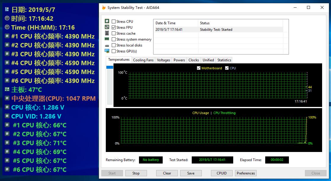

➋AIDA64  FPU烤机测试(20分钟)
通过FPU烤机前后状态对比,我们可以看到“9600K”频率在4.3~4.4GHz,温度没有超过75摄氏度,风扇转速依旧1000转左右,噪音还算可以,也远超9400的频率,所以以此定论稳定运行9400f这个CPU是完全没有问题的。

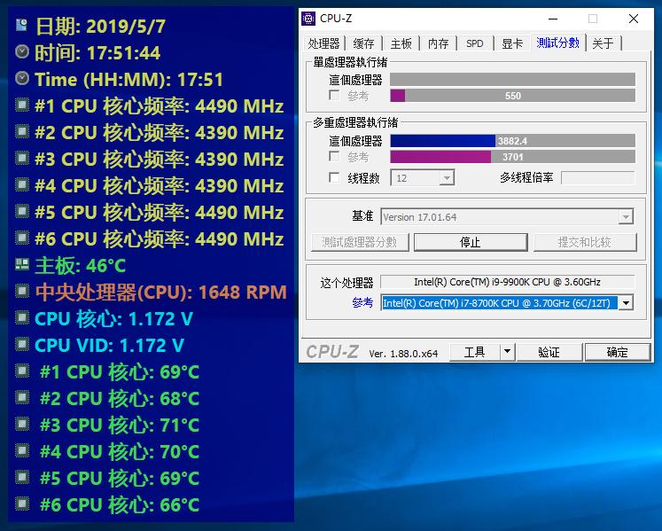

拷问第二步➥ 假装8700K
9900K只打开六个核心,就能模拟出一个8700K出来,8700k虽然能超频,但是在不超频的时候和8700区别非常的小,同样其他设置全部默认,然后进行烤机,其表现如下:
➊CPUZ烤机测试(10分钟)
经过CPUZ的烤机测试,我们可以看到“8700”的频率保持在了4.4GHz左右,这个频率为“8700”的最高全核心睿频,虽然CPU烤机温度并没有明显变化,但是CPU风扇转速已经到了1600-1800RPM,噪音提升,但是因为风扇素质不错,基本上可以无视。

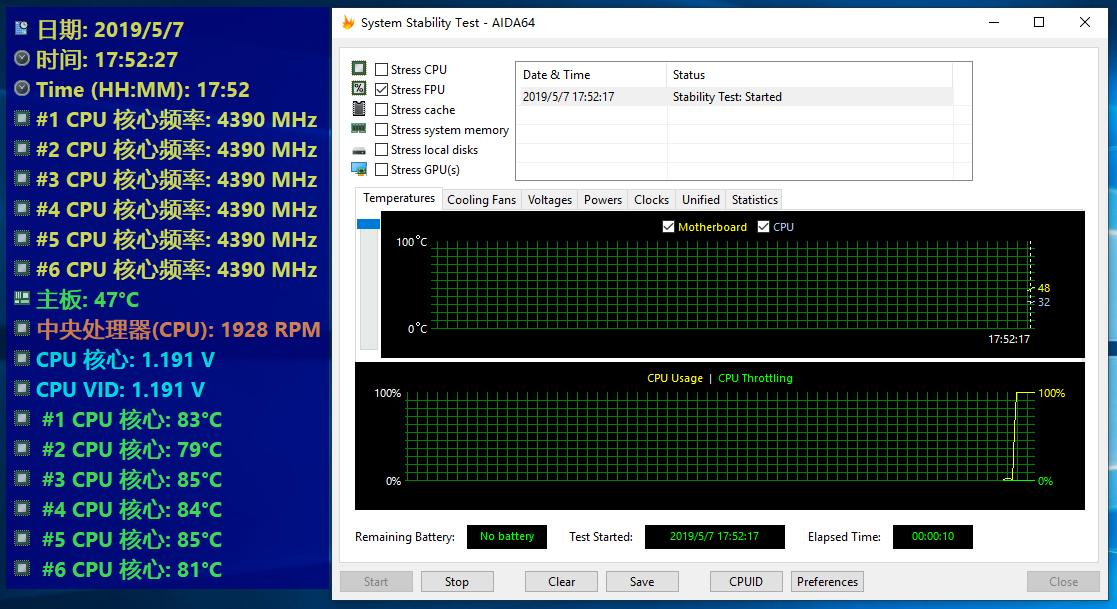

在AIDA64  FPU的考验中,虽然“8700”全核心频率从4.4GHz降低到了4GHz,但是也远比3.6GHz的基础频率高,温度保持在了70摄氏度左右,风扇转速也稳定在了1600转左右。

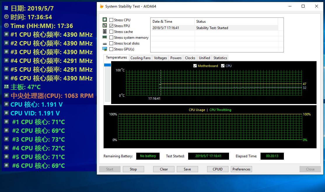

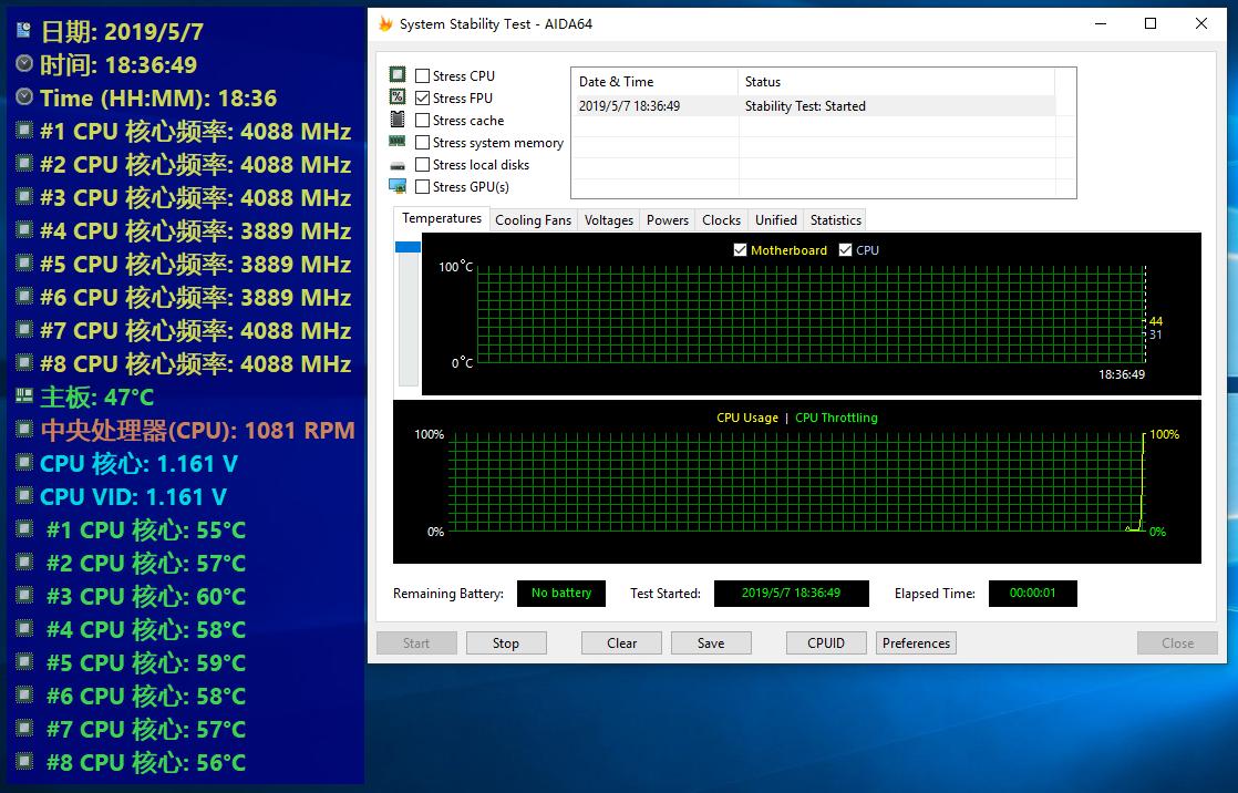

➋AIDA64  FPU烤机测试(20+分钟)
AIDA64  FPU烤机时,CPU频率降低到了3.9-4.0GHz,不过还是高于3.6GHz的基准频率,温度和CPUZ烤机时候的温度非常接近,风扇转速也在1400-1500转左右。

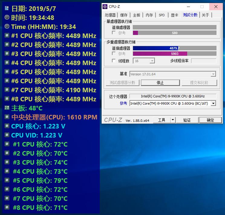

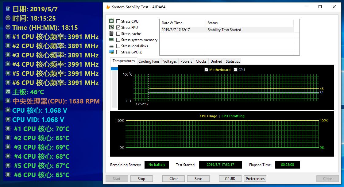

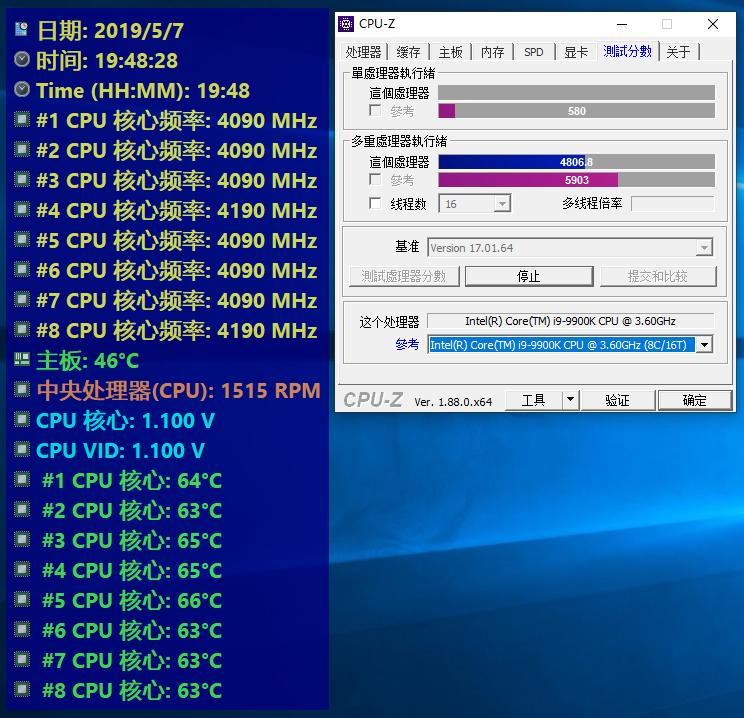

➊CPUZ烤机测试(10+分钟)
CPUz烤机时温度在60-70之间,风扇转速在1500-1600RPM,频率为4.0-4.1GHz,和默认时候的性能相比,损失明显。但是还是能够保证在3.6GHz的基础频率之上运行。

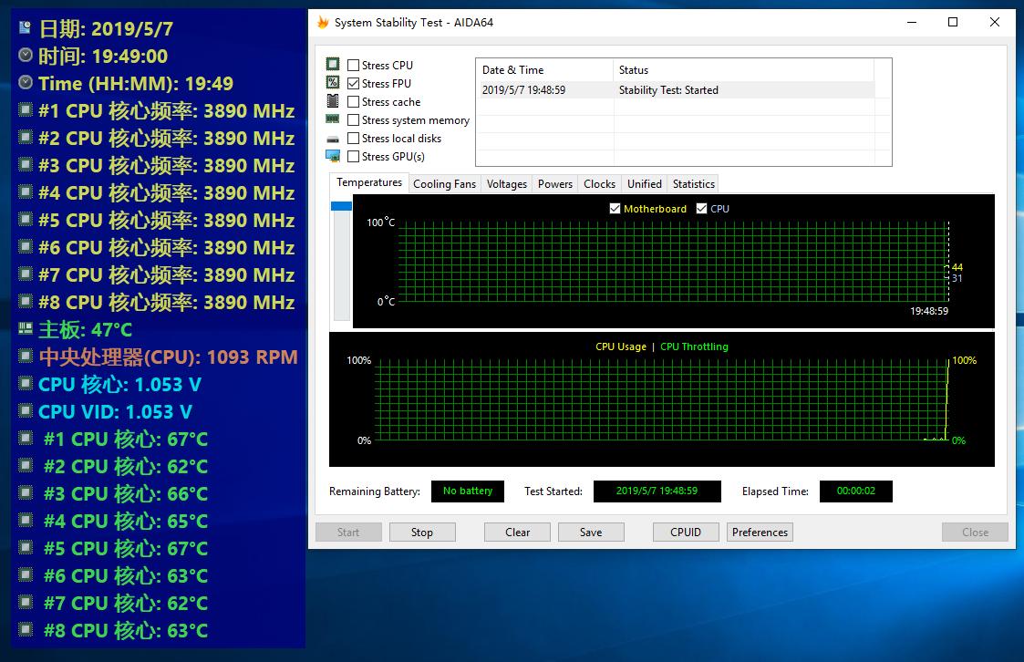

AIDA64  FPU烤机时温度同样在60-70之间,风扇转速在1500-1600RPM,烤机频率已经降低到了3.6GHz的i9 9900K标准频率上。
通过上面的测试我们可以看到CPU的温度一直都保持在70摄氏度之间,这是主板权衡之后的结果,但这个权衡依据不是CPU温度,而是它的供电负载。我并没有办法将供电负载非常直观的表现出来,不过我们可以通过这个现象得出结论:七彩虹CVN B365M GAMING PRO V20主板能够稳定运行包括9900k在内的所有八代、九代酷睿处理器在基础频率上。但是要获得不缩水的性能建议使用i7 8700以及9700或以下级别的酷睿CPU,如果室内温度、机箱通风情况良好,安钛克C400冰河时代散热器也能满足其散热需求。在日常使用中,CPU的负载会远小于FPU烤机的时候,所以我觉得只要是i7及以下级别的CPU完全不用担心CVN B365M GAMING PRO V20主板的承受能力,由此看来,CVN B365M GAMING PRO V20除开颜值、做工、用料有不俗的表现之外,其性价比还是非常不错的,确实一款非常不错的中端游戏主板。
