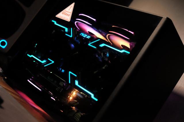

A4与RGB更配哦~
不得不说酷妈这个HALO风扇亮灯之后真滴好看,风扇+外圈光环两重灯效
索泰的PGF系列应该是为数不多正面+侧面+背面都有光效的显卡,尤其是玩A4结构还想要RGB的话,显卡正面RGB灯效必不可少哦

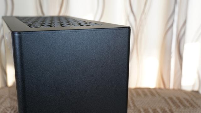

颜色上我选择的黑色版本,铝镁合金材质质感很好,表面喷涂很细腻,边角均做了倒角好评!
顶部不规则镂空便于散热,至于这个图案好不好看就见仁见智了,可惜为了控制成本镂空部分并未做倒角处理

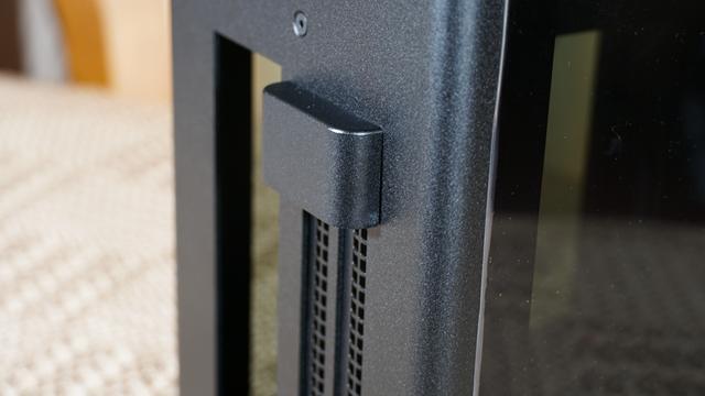

显卡IO挡板处的固定也比较有意思,不像平时使用螺丝拧紧固定,乔思伯A4使用了一整块铝合金,类似卡榫的结构能够直接卡住显卡IO挡板

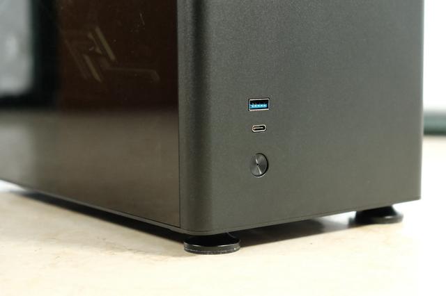

前置面板各有一个USB TypeA接口及USB TypeC接口

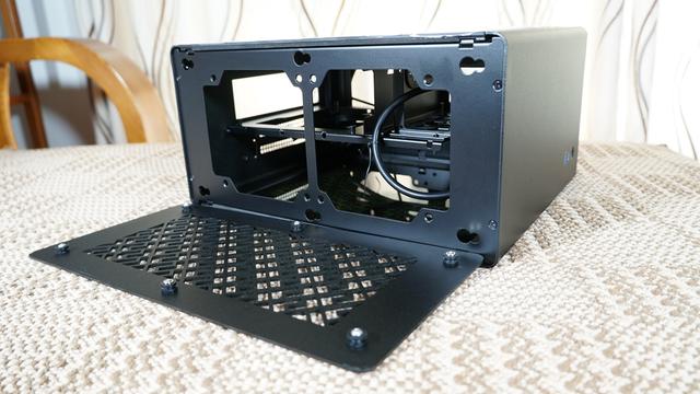

主板侧两块各有用途的亚克力板,安装所需螺丝及扳手都罗列清楚,取下两块亚克力板后会发现这两处其实是2.5寸硬盘的安装位。背后整个折弯的支架则是电源安装位,支持SFX/SFX-L,侧面配有走线空位
