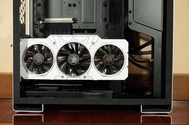

插上显卡先看看效果
亮机显卡使用影驰名人堂RTX2070 Super HOF Classic,挑了张手头规格尺寸比较大的显卡试试兼容性,长度超过30厘米,厚度也超过双槽厚,约5厘米。正面为三风扇组成的白羊座散热系统,实测温度表现很不错。显卡竖插的情况下,要是正面能带点RGB灯效就更好啦~
背面带有金属背板,直插时颜值上可以加分不少,竖插则看不到显卡背部
插入~~~U5S最长可以支持到35厘米的显卡长度,厚度建议时别超过3槽位,太厚会贴着侧透玻璃影响散热
显卡竖插的机箱更适合放在地上,便于从高往低的视角欣赏显卡侧面RGB灯效“HALL OF FAME”
