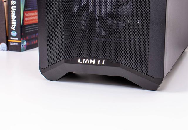

首先就是前面板了,鬼斧Air的前面板依然是一个凸出的梯形体,但不同的是这次的面板做了大面积的细密冲孔,这让整个前面板的呈现出一种纱窗的观感,老实说见惯了塑料面板再看它还蛮有新鲜感的
名牌LOGO依然位于前面板底部,之前的鬼斧采用的是铝合金名牌,而在鬼斧Air上则是电镀内嵌的LOGO,对了在名牌的下方联力也有预留打开前面板用的手扣。

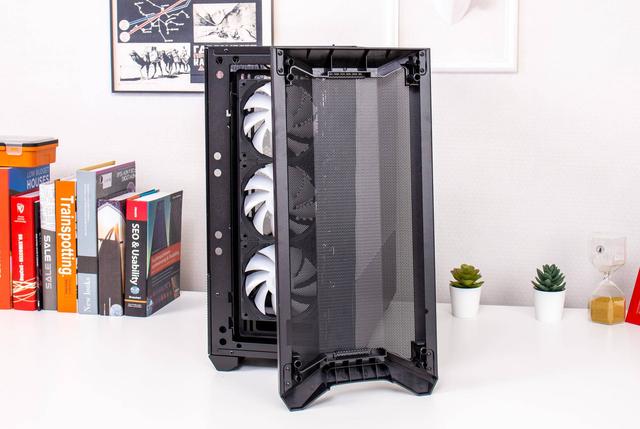

拆开前面板可以看到鬼斧Air的内部要比鬼斧简单很多,为了增加网孔的面积之前的灯光件全部被移除了,另外由于金属网的网孔已经很细密了所以也不用额外再做防尘,所以最终这块前面板变成了这般通透的模样,看着就觉得散热不错,后面我们好好试一试散热效果。

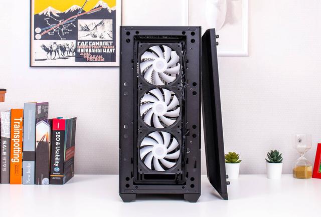

前面板的五金结构依然延续了鬼斧出色的模块化可拆水冷架设计,虽然这次鬼斧Air的前面板没有RGB设计了,但联力直接给鬼斧Air在前面板内部预装了三枚ARGB风扇,配合全镂空的前面板,依然可以满足RGB党的喜好。

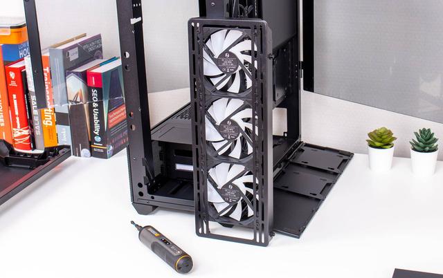

水冷架我也特地拆下来看过了,没有任何妥协还是原来的味道,不管你是想玩短风道的风冷用户,还是想玩前置汉堡包冷排极致水冷玩家,这台鬼斧Air都可以满足你。

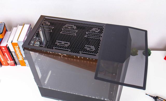

鬼斧Air的顶部乍一看与鬼斧并没有什么不同,由于机箱比较短,顶部依然只能兼容280与240水冷,多样化的开孔也可以满足不同玩家的安装需求,不过仔细看这里鬼斧Air是有做散热优化的,之前鬼斧的顶部开孔是清一色的扁孔,而鬼斧Air换成了蜂窝孔,理论上来说蜂窝孔是相同结构强度下通风效率最高的开孔方式。

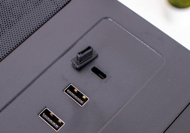

I/O依旧排成一行位于五金结构前方,从左到右分别是灯控(颜色)、灯控(模式)、重启键、电源键、3.5mm耳机麦克风二合一、USB3.0X2 ,这个配置与鬼斧几乎是一致的。
为什么说是几乎呢,因为这次C口成了选配,如果有需要的话你可以花费49元单独购买这根线。

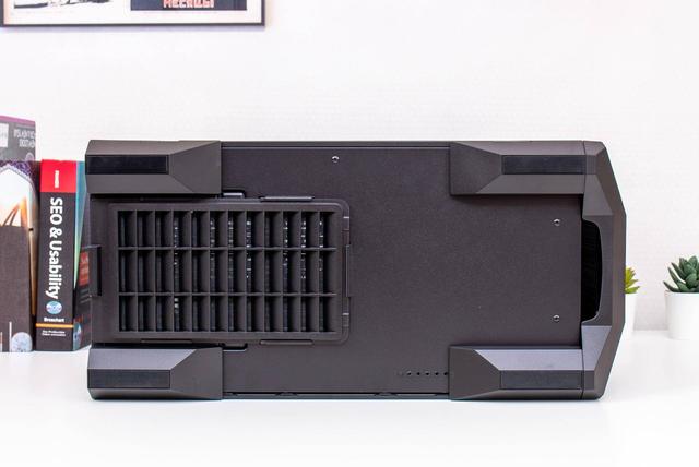

机箱底部与之前也基本一致,宽大的电源进风口,塑料框架的电源进风防尘网以及高高的脚垫均得到了保留。

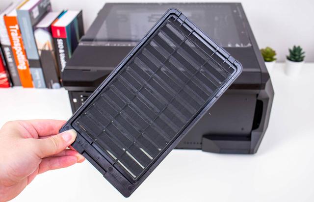

塑料骨架滤网,拆卸比较方便,安装好后也不像PVC磁吸网那样容易掉落,滤网方面鬼斧使用的是非常密集的编织网,对于棉絮有着比较好的过滤作用。
其实底部也有一处改进,鬼斧Air将之前鬼斧上的海绵脚垫改成了橡胶脚垫,橡胶脚垫有着更好的防滑性能,对于主机放桌上的用户可能更加友好一些。

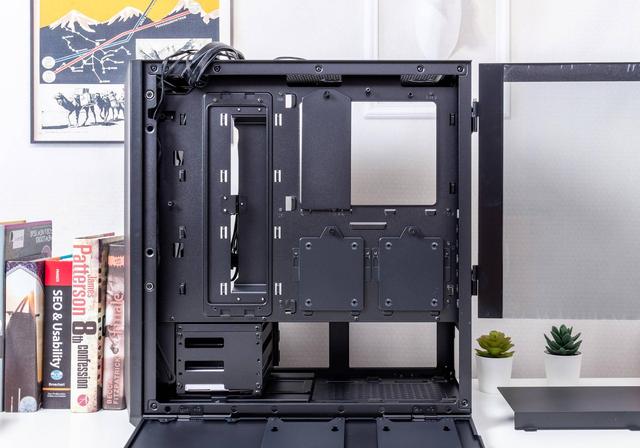

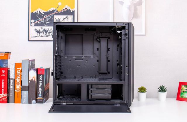

鬼斧Air内部的结构与之前并无太大变化,除了下方敞开的电源仓之外,鬼斧内部的结构与常规中塔机箱相差并不大,还是熟悉的配方还是熟悉的味道。

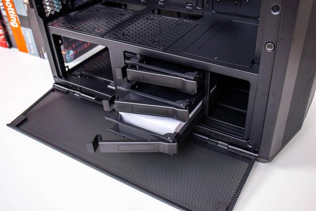

依旧从极具创新的电源仓开始聊吧,鬼斧Air同样保留了之前鬼斧出色的硬盘仓设计,与常规机箱的背装硬盘位不同,鬼斧系列的硬盘是可以在正面进行安装的,配合热插拔配件,你可以在一个很顺手的位置来对自己的硬盘进行管理。并且鬼斧系列拥有3个3.5寸硬盘位,这同样是常规中塔机箱中不多见的。
机箱的配件盒被放置在最下方的硬盘位中,打开后可以看到有一包螺丝、8根扎带,以及两条魔术贴。
硬盘笼顶部也有做散热向优化,之前常规版鬼斧仅仅是做了一处镂空增加了两处12CM的风扇位,而鬼斧Air则将这里做成了两用设计,默认状态下它可以是两个2.5寸的镂空硬盘位,而你需要安装风扇时拆除上面的托盘你可以得到两个完全通透的12CM风扇位置,既实现了两用还减小了风扇的风阻,这处改动算是全场最佳优化了。最后配合通透的冲网电源仓门,鬼斧Air完全不虚300W+的30系新卡。

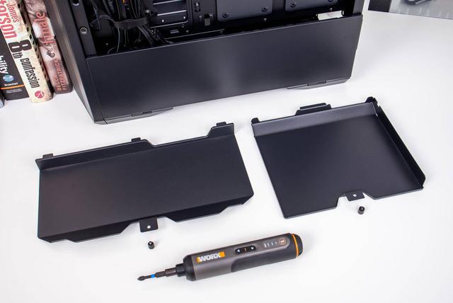

电源仓前部的可拆式盖板依然得到了保留,盖上它可以获得更好的电源仓完整性,而需要在前面板使用一体式水冷时就拆除它可以提高兼容性,这是一个可进可退的优秀设计,希望能有更多的机箱厂能借鉴一下。

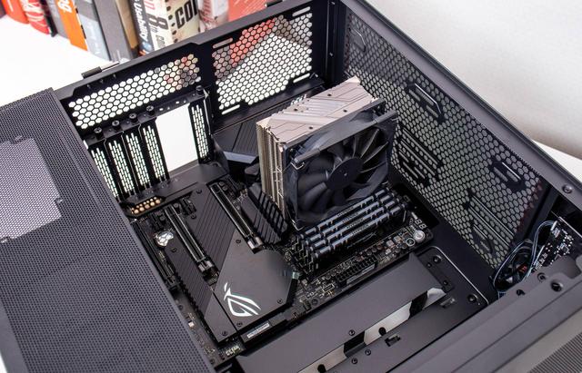

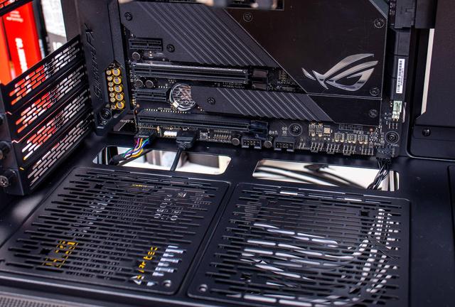

PCI扩展区域鬼斧采用了高端机箱应该采用的内凹式设计,所有挡板均为手拧螺丝拆卸,再次为发烧友提供了方便,并且联力还去掉了挡板之间的隔断,这种设计可以避免隔断对显卡接口的阻挡。对了PCI扩展区域旁边的冲网也从扁孔改成了更加通透的蜂窝孔。

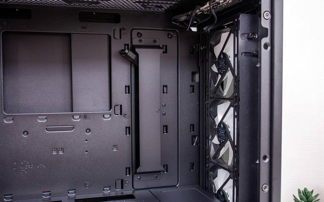

主板仓内基本没有什么变化,实用的E-ATX与ATX双用走线槽依然得到了保留
不理解含义的可以参考下图,在顶部有两枚固定螺丝,拧开后你会发现整个凸起的区域都可以被拆下来,然后顺时针旋转180度,接着它还可以再装回去。
装好后你可以发现,理线孔被右移了几厘米,而这多出来的一点距离刚好可以让这款机箱实现对E-ATX主板的支持。
注:E-ATX主板与ATX主板高度一致,宽度则多出21mm

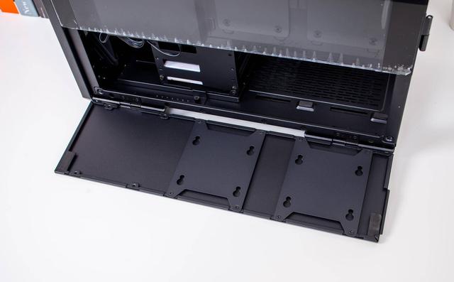

背线区域的开仓方式与正面一致,还是先打开电源仓侧板,电源仓侧板上的两个2.5硬盘支架依然得到了保留,配合配件盒中的橡胶柱,可以很方便的实现硬盘的拆装。

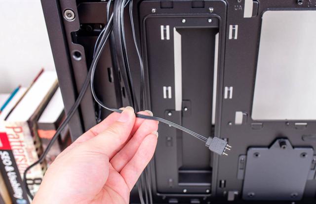

最后还有一根比较短的线,这是根额外的ARGB控制线,这根线的长度其实还是挺友好的,长度可以覆盖到顶部以及走线区域,这个长度既方便接驳设备,又不会对走线造成负担,非常的合理。

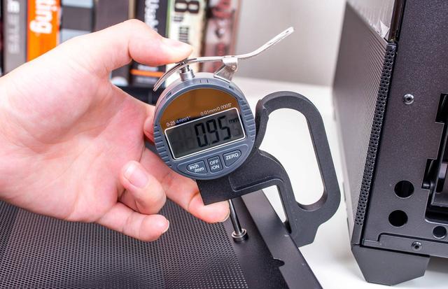

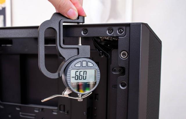

虽然这款机箱的五金厚度在详情页都有标出,不过按照惯例还是亲自测量确认一下吧
前面板厚度为0.95mm
顶板厚度为0.99mm
玻璃面板厚度3.86mm
中板厚度0.94mm,从测量参数看结合漆面厚度,钢板厚度都在0.8mm以上,其中顶板我估摸着也许是0.9mm的板材。用料在同价位中也算是不错的水准了。

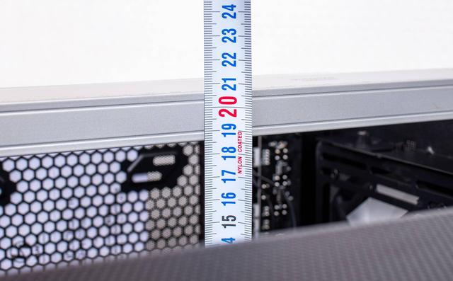

散热器兼容方面实测下来侧板到铜柱顶端高度为186mm,减去主板与CPU的9mm,散热器兼容性大约为177mm,这与官方宣传的176mm基本是一致的,老实说这个高度我甚至没找到塞不下的散热器,如果有了解的可以给我科普科普。

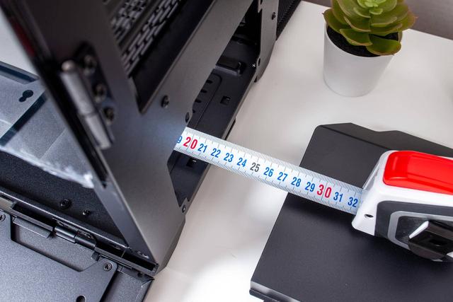

电源仓兼容性方面实测当硬盘笼位于最后方时,电源仓内依旧可以安装20CM长度的电源。20CM已经足够你买到2000W功率的产品了。
如果将硬盘笼移到最前方这个兼容性会增加到26.5CM左右,综上即便是你想组多路显卡,也不需要为大功率电源的兼容性而发愁。

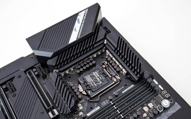

装机首先还是先把主板处理好,这次使用的是华硕的Z490,具体型号是ROG MAXIMUS XII HERO,这代HERO装甲覆盖非常全,几乎快追上了上一代的M11F,加上全黑化的处理整个主板的一体感很强,并且M12H去掉了前代的复杂线条,取而代之的是整齐划一的斜线纹理,简约的同时又凸显出了喷砂铝面的质感,总结来说就是两个字“大气”
供电是这次这次HERO升级的一个大头,CPU供电多达8相(7+1)并且为了分摊电流还采用了并联的设计,所以这套供电电路总计多达14+2路,这个供电规模配合环抱式的热管散热模组,用来带10700K其实是屈才了,我之前实测在28度的室温下,将10700K超到5.1G烤机,供电温度也仅有57度。
这代HERO之所以颜值这么高,与扩展区域的M2散热全面覆盖有着直接的联系,此外南桥区域顶盖上的败家之眼RGB标志也是一大助力,这枚标志表面采用真空溅镀工艺制造,在灯光不亮起时,可以呈现出金属的光泽。

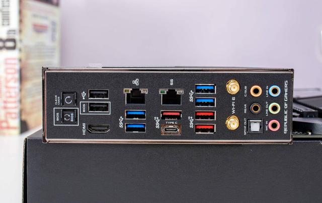

I/O方面这次的配置也很豪华,预装好的一体式挡板对装机来说便捷了不少,接口只能用丰富到变态来形容,网口方面直接升级到了5G+1G的双网口,WiFi部分随大流升级到了支持WiFi6的AX201网卡,另外HERO还拥有一个HDMI接口这也是MAXIMUS系列唯一块支持集显的主板了。

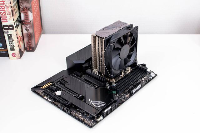

散热器使用的是雅浚家目前最贵的D3,这款散热器算是目前风冷产品中为数不多做工精致又有实力的产品了,D3的顶盖应该算是目前所有散热器里最考究的了,唯一的遗憾可能就是M12这把风扇太素了。

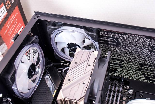

前面板的风扇出厂就已经预装好了,我们不去管它,顶部风扇与尾部的风扇我选用的是乔思伯的FR-701,这款风扇灯光效果很出色,所以最近用的也比较多。由于采用的是塔式风冷,顶部的风扇也不要装全,前面空余是为了防止排风与散热器抢风,这里装进风会重新吸回上排的热风也不合适,所以空着才是正解。

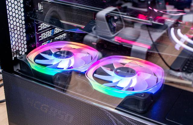

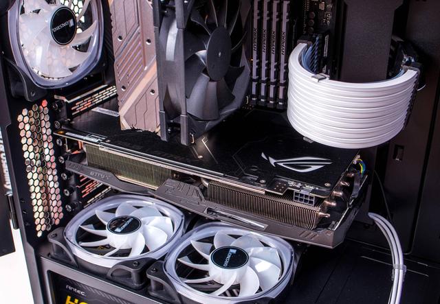

底部同样有两个风扇位置,这里空间不算充裕,可以先把线缆插好,防止后面插线看不清主板上的丝印位置。
插好线后就可以用配件包里附送的8根长螺钉将风扇安装到电源仓上盖上了,不要惊讶我这里使用的风扇是反扇,风就是吹向显卡的没错。

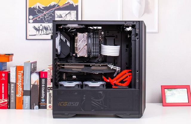

装机完毕,说说装机感受吧,由于这款机箱的前面板已经预置好所需的全部风扇了,更难能可贵的是这些风扇还全都是ARGB风扇,这使得RGB爱好者也能接受这些预装产品,不必花费时间再去更换,此外背板理线部分由于有着盖板的存在我也没有花太多时间去整理线材,两者结合着实是让我节省了一大笔时间。
另外这款机箱的空间预留都很到位,过程没有出现因空间局促而返工的情况,并且由于电源仓两侧都可以打开,在追加SATA供电时我都不需要将电源拆出,非常的便利。最后盖上侧板,总体也是我喜欢的简洁风格。当然颜值是非常主观的维度,我这里就不做过多评价了,欢迎各位在评论区与我探讨。

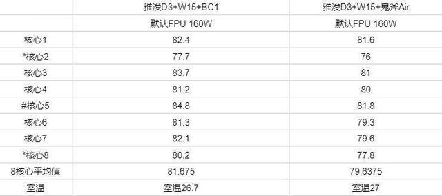

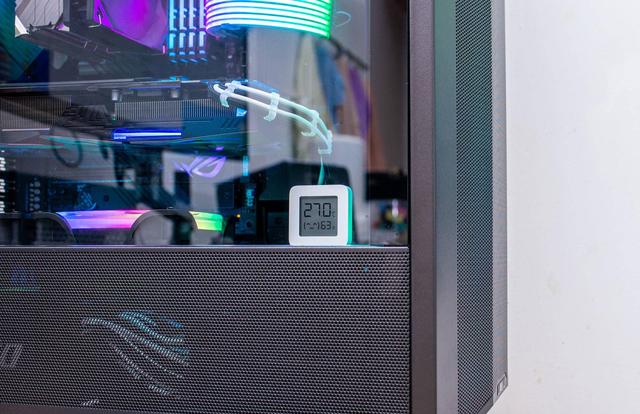

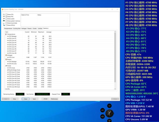

既然是散热加强版的鬼斧,所以这次我们也要验证一下,这个散热到底有多强。首先是CPU部分,为了验证散热能力,这次我们也引入参照,参照系统为BC1裸机平台。环境温度为27度左右。
实测在鬼斧Air中10700K默认160W下烤机10分钟成绩如下。8核心的平均温度为79.6℃。
可能光看鬼斧的温度没什么感觉,不过如果我告诉你们BC1裸机平台的测试温度为81.6℃,你就能体会到这款机箱的散热有多强了,
没错居然能比裸机平台还要低两度!
这个结果我自己也是始料未及。详细的温度表格如下,看来鬼斧Air的这套散热优化的组合拳下来,确实对散热有着很大的帮助。

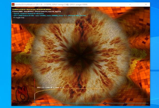

除了CPU散热之外,鬼斧Air也有对显卡的专门散热优化,我这次也在底部安装了进风扇子,风扇全开时10分钟甜甜圈拷机温度为70度。
为了进行对比我也将底部风扇关闭后又进行了一次温度测试。
关闭风扇后实测温度为73度 ,需要注意的是,第一我这里安装的风扇并非是性能见长的产品,第二我的这张显卡功耗并不高,如果是用更热的显卡或者是风扇用的更好的话,这个温差还会更大!
