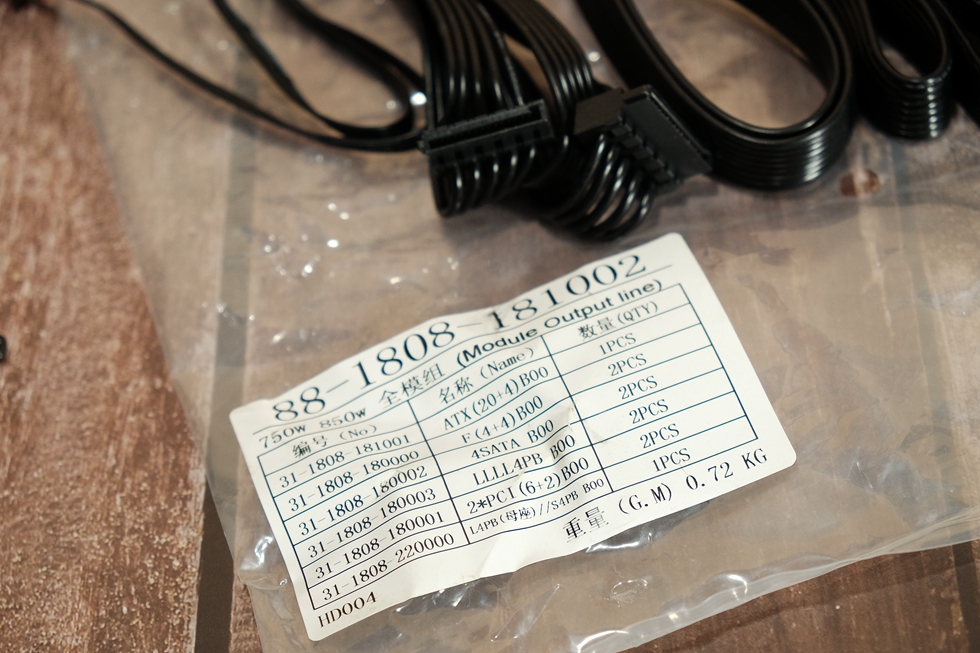

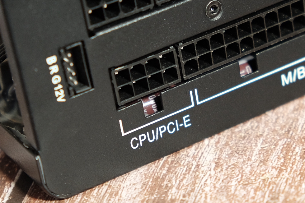

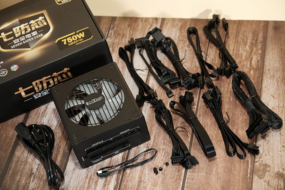

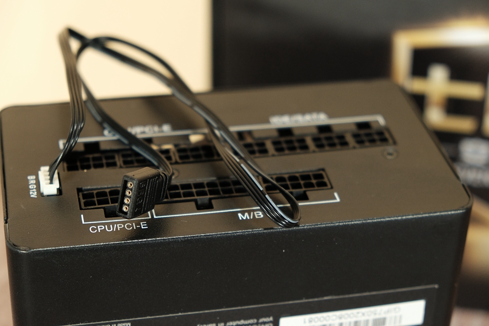

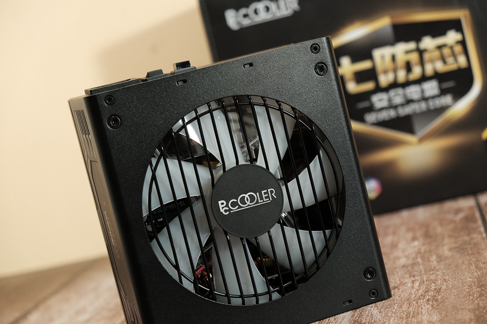

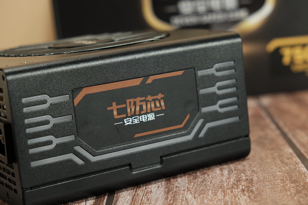

▼黑色包装中间印有显眼的“七防芯”特色,右上角为80PLUS金牌认证 ▼包装左下角详细列出了“七防芯”哪七防,另外该电源还支持RGB灯效,可与华硕、微星、技嘉主板灯光软件同步 ▼打开包装,内部珍珠棉填充,电源本体及线材分别装在两个收纳袋内 ▼电源本体及线材全家福 ▼先看电源本体,正面标识电源具体参数,GI-P750额定组合功率750W,+12V最大输出功率为750W ▼电源输入端口边上为电源开关键及风扇启停按键 ▼140mm大尺寸FDB动压轴承风扇支持风扇启停,低负载可实现零噪音 ▼除风扇RGB灯效以外,电源本体两侧也有RGB导光条 ▼线材包装袋上有线材类型贴纸,线材全黑化扁平设计方便走背线,线材长度方面主要的CPU供电线650mm、主板供电600mm,足够应对ATX中塔式机箱走线 ▼支持RGB的电源不少,但支持软件同步的可不多,尤其是可与华硕、微信、技嘉主板灯光联动,因此电源端需要额外的RGB端口,线材中包含一根RGB同步线,可连接电源与主板,需要特别注意RGB接口为12V 4PIN ▼其他模组接口方面有4组CPU/PCI-E接口,双8PIN CPU供电+双8PIN显卡供电同时工作绰绰有余

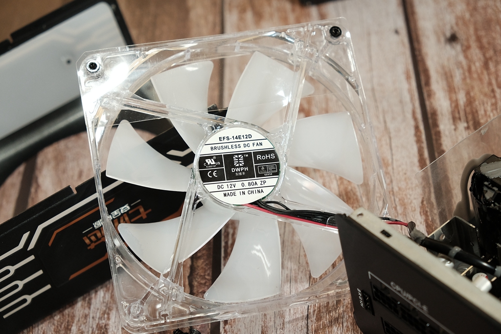

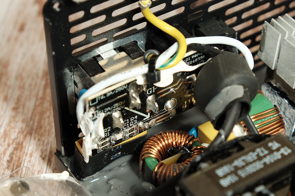

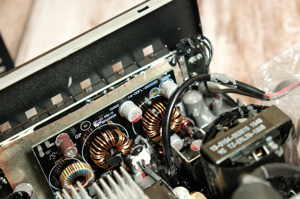

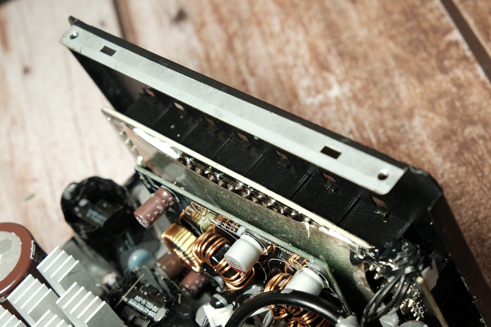

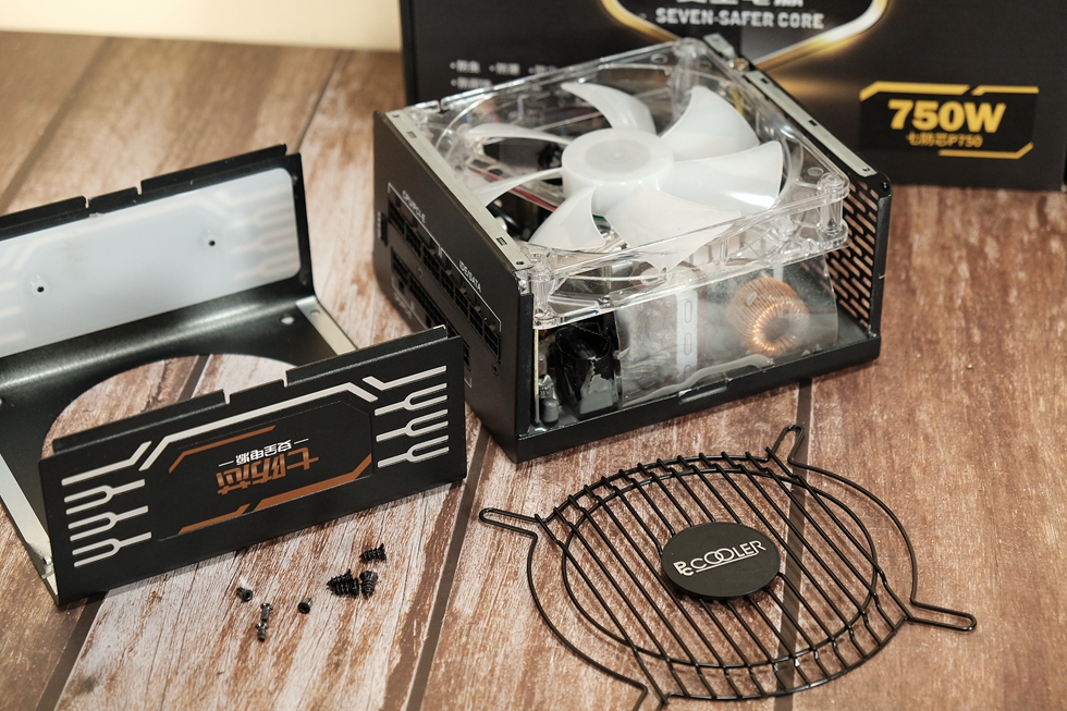

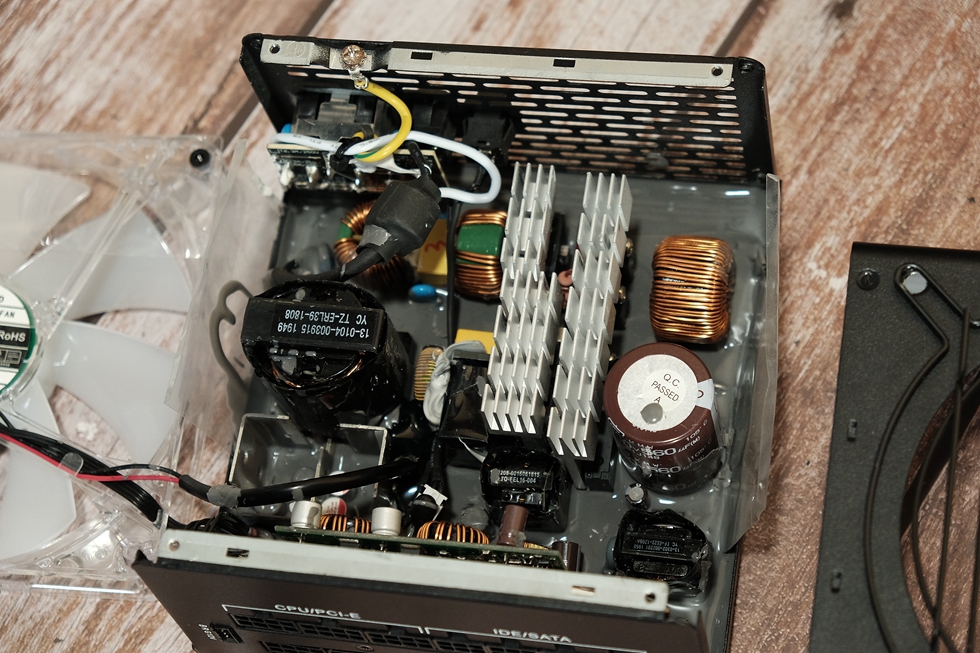

拆解前先提醒大家,任何电源拆解后都会失去正常质保哦,艾伦这颗拿到的时候仔细观察后发现并没有易碎贴。。。可能是基友也比较好奇内部独特的灌胶技术有拆过吧,可惜了这颗电源的十年质保。 ▼整颗电源所有螺丝均为内六角设计,外观颜值上很加分,拆下风扇侧8颗螺丝后即可卸下护罩 ▼风扇型号EFS-14E12D 0.8A,来自深圳DWPH东维丰,七片扇叶为白色透光材质,透明的风扇框架能将RGB灯效透到护罩两侧亚克力导光板上 ▼第一眼看到拆开后的电源本体感觉怪怪的,每个元器件像是插在某种胶体上 ▼其实底部厚厚的一层胶体正式“七防芯”的关键,是超频三开创的高导热灌胶技术,能够将整块PCB板及裸露的元件引脚包裹起来,防止电源因受潮、进灰、震动、虫害等导致损坏。另一方面高导热硅胶导热性是空气的27倍,能够更快速导出电源内部热量。 ▼再来看电源内部核心部件,一、二级EMI滤波电路布置比较紧凑,隐约可见被高导热硅胶覆盖的电容,还有磁吸环设计能有效抑制市电噪波及干扰 ▼主变压器,+12V同步整流还有用到几颗日系全固态电容 ▼DC-DC整流电路子板,同样使用全日系电容 ▼DC-DC电路板后方则是五转接线的直插式全模组模块,保证大电流通过稳定性及安全性 ▼从电源外侧可以隐约看到直插式模块上的黑金刚电解电容 ▼电源中间的全桥LLC谐振开关管覆盖有大面积铝制散热片 ▼旁边为PFC电路及来自黑金刚CHEMI-CON的主电容,规格为450V 560μF
