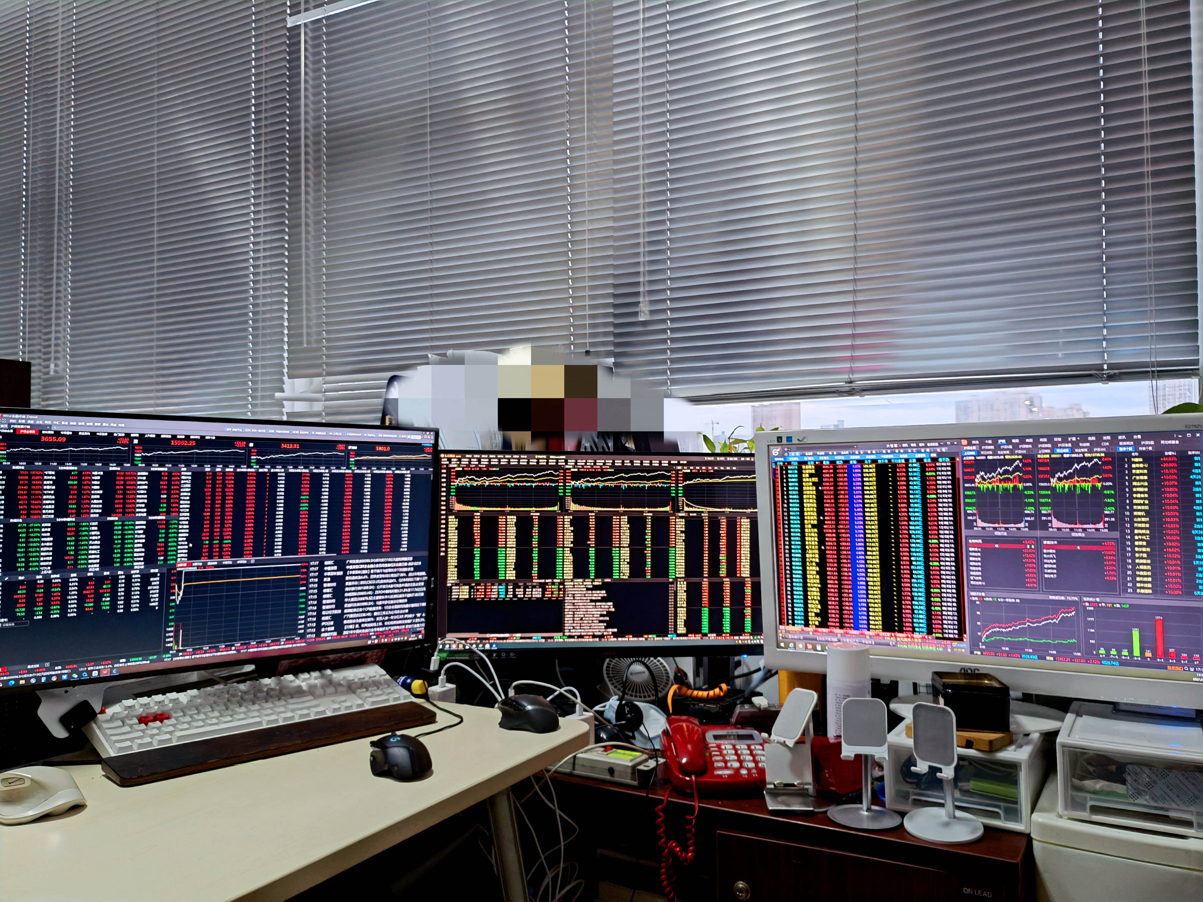

毕业就进入了证券行业,因为本身不是专业对口,但实际上对证券这行还是很感兴趣的,加上平时对电脑也略有了解,日常办公又是双网段(内外网隔离),所以多屏办公是我的主力需求,但后面发现其实1PC+3-4块屏幕操作起来其实相对繁琐,后来就不断的折腾小机箱,但实际上日常看行情(多软件多开)对于硬件的要求并不算高(之前的E3神教还能继续用),而且单位精简面积之后我的工作台一下子就小了不少,还是想看看是否有更简单的解决方案。
(目前的桌面,一般是笔电+PC拓展3块屏的日常)
笔电我是要随身带的,日常PC而言用起来多屏拓展感觉并没有多PC多屏更方便,空间已然如此,后面就是我的E3,虽然性能那是妥妥的,机箱太大了、功耗其实也大(相对来说),其实要说E3还是能做小,但独显其且不太想折腾老平台,还是考虑入手款更小巧的,之前折腾过不少的SSF,但其实还是传统的机箱,相对而言这次想要个更小的,而且现在C-C的显示器越来越多,能随手带就更好。

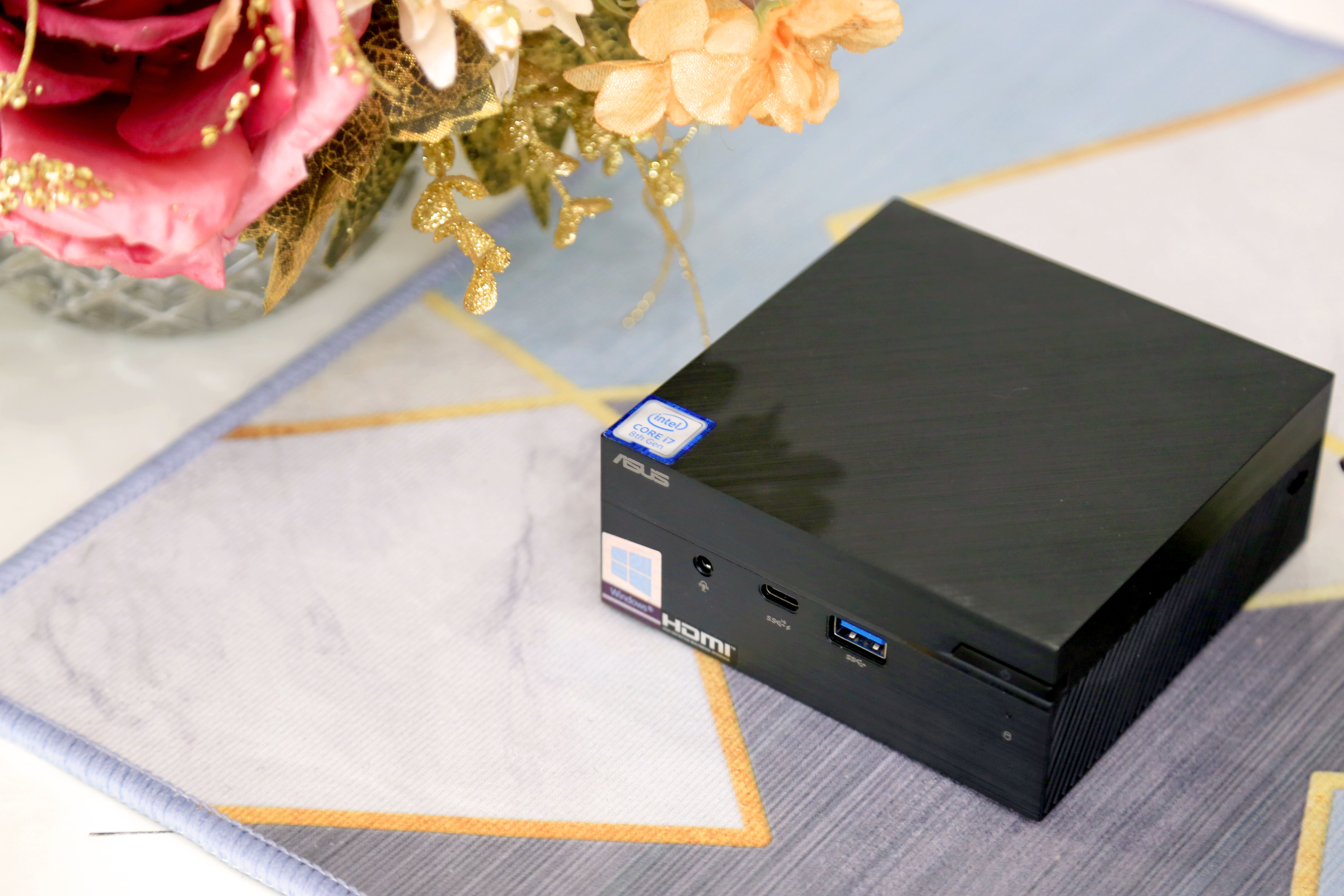

这次的核心就是个小,但我是并没有想到华硕Mini PC PN61的尺寸能如此极致,115x115x49mm的三围,四四方方的,全身是塑料,但没什么廉价感,上面部分还是有一定的金属纹路处理,颜值还可以。
具体跟手机对比一下更直观,手机是荣耀V40,华硕Mini PC PN61 700g的机身便携性还是不错的。
在性能保证强劲的同时小机器对于散热要求是比较高的,所以除了前面跟顶部,华硕Mini PC PN61的周围具备了相当丰富的散热格栅,风道的大致构建为底部进气,四周散热,比较类似笔电的散热设计。
因为小巧且具备不错的便携性,华硕Mini PC PN61提供了锁孔设计,这点考虑得还是比较周到的。
来到IO接口方面,前面部分华硕Mini PC PN61提供了麦克风、USB3.0、Type-C接口以及开关接口。

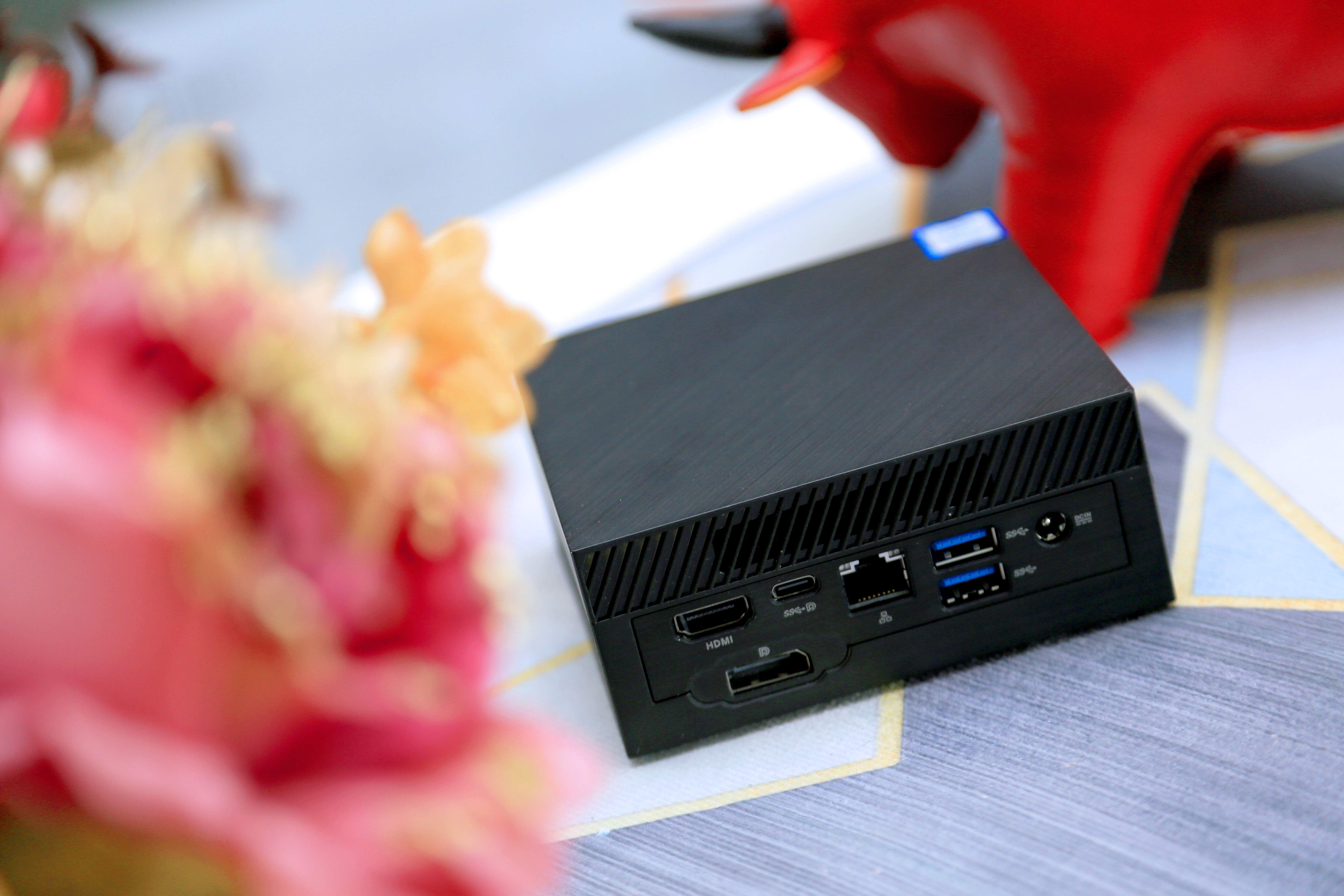

背面的接口更加丰富,双USB3.0以及千兆有线网络接口日常的接口都具备了。原生自带HDMI、DP这样当下的主流数字接口,Type-C接口依旧是标配,且支持数据传输、充电以及视频传输,这么说来,如此手掌般大小的主机就具备了三联屏的功力。

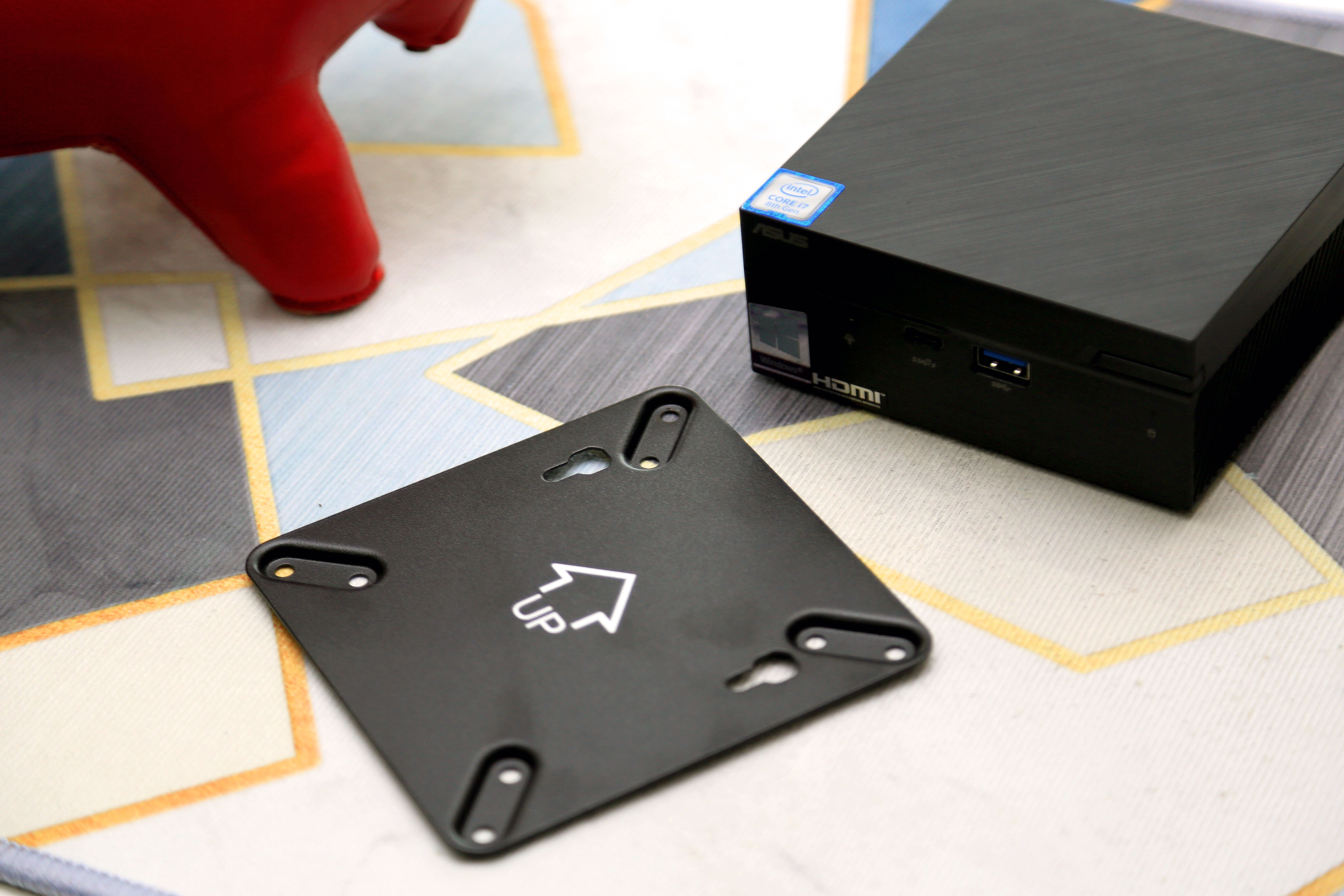

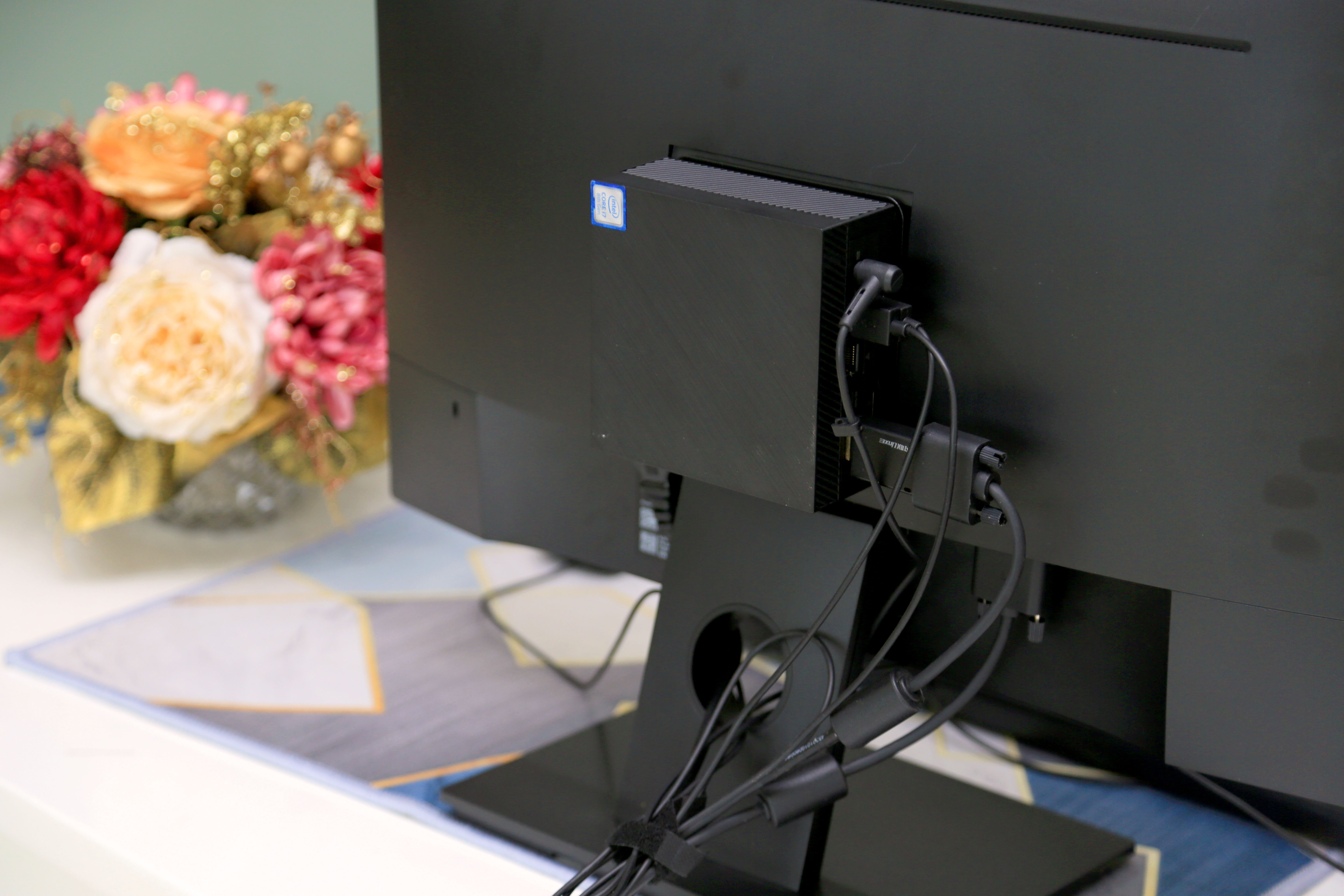

华硕Mini PC PN61还提供了显示器的挂架,而且是快拆的设计,配件上也有指示如何安装,挺节省空间的。
另外个人觉得比较好的一点在于华硕Mini PC PN61的挂架设计是横向的,方便用户日常连接外设,细节考虑得还是不错的。
安装后的效果如图。
这样看起来就一个显示器,主机都不见了。

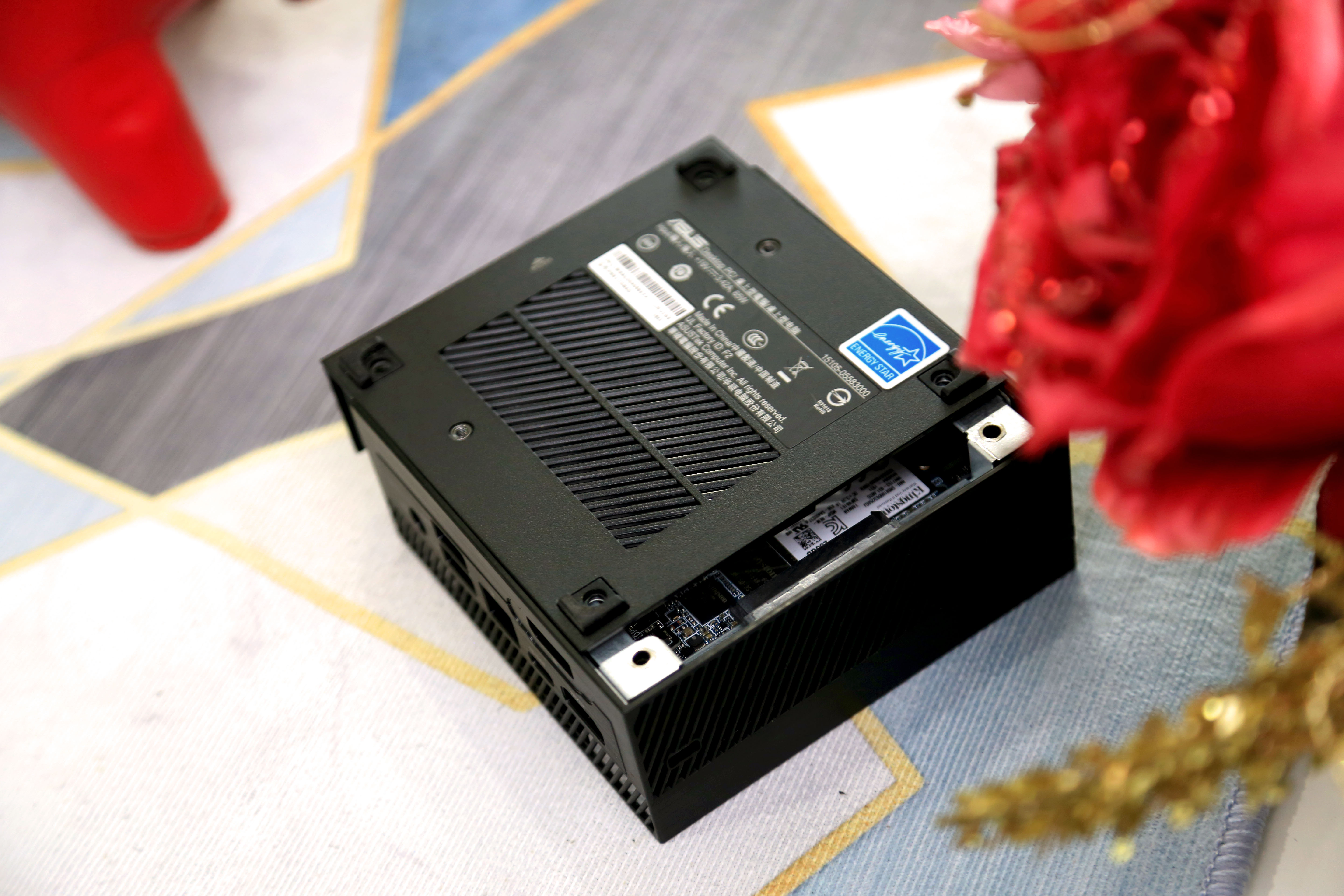

对于DIYer来说,一台PC的好坏在拓展方面显得尤为重要,而且这也直接影响到后期的升级是否便利,因为只是四颗螺丝固定,拆开给大家看看。
其实华硕Mini PC PN61内部空间还是挺小的,内存提供2枚插槽(原装8GB DDR2400来自海力士),M2(2280,原装金士顿256GBSATA)nvme接口以及M2(2230,原装英特尔AC9560双频)WiFi都有,更换起来也挺方便,另外如果是存储需要,特别的还支持SATA硬盘的拓展,虽然说不算是小钢炮,但日常的办公需求是可以满足的,另外就是还想继续拆可能需要专业工具,所以无法接续下去了。

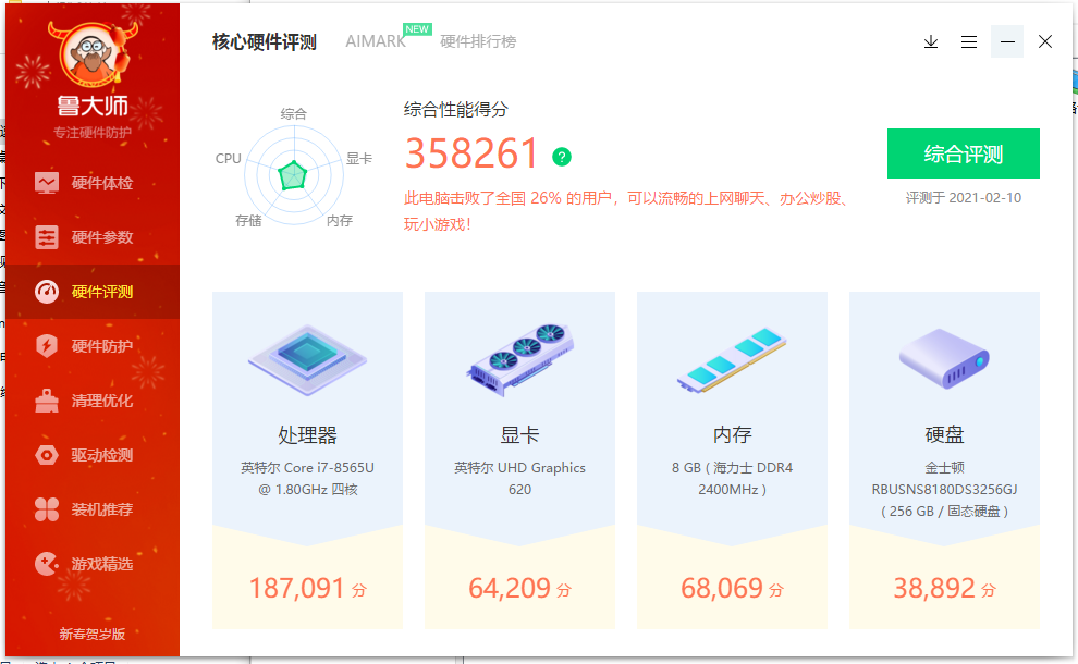

惯例,用鲁大师看看整体配置
这次也正好发现鲁大师更新之后,跑分变得更加细节了,跑个连续测试居然花了10分钟左右(不是配置慢,不知道为啥。)总体得分358261。

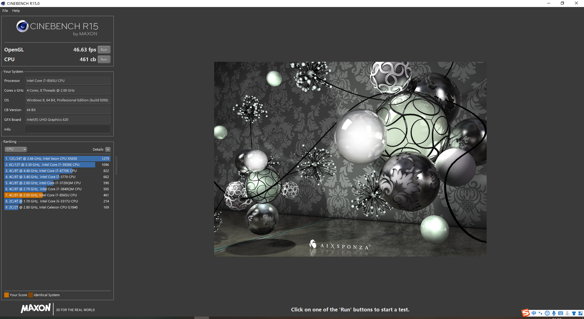

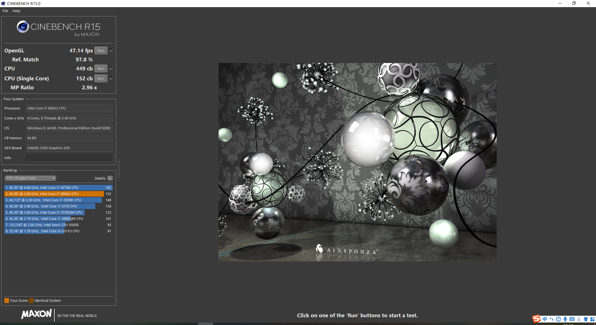

R15跑分下得分是449,单核分数152,目前比桌面级的4770K单核少14分。

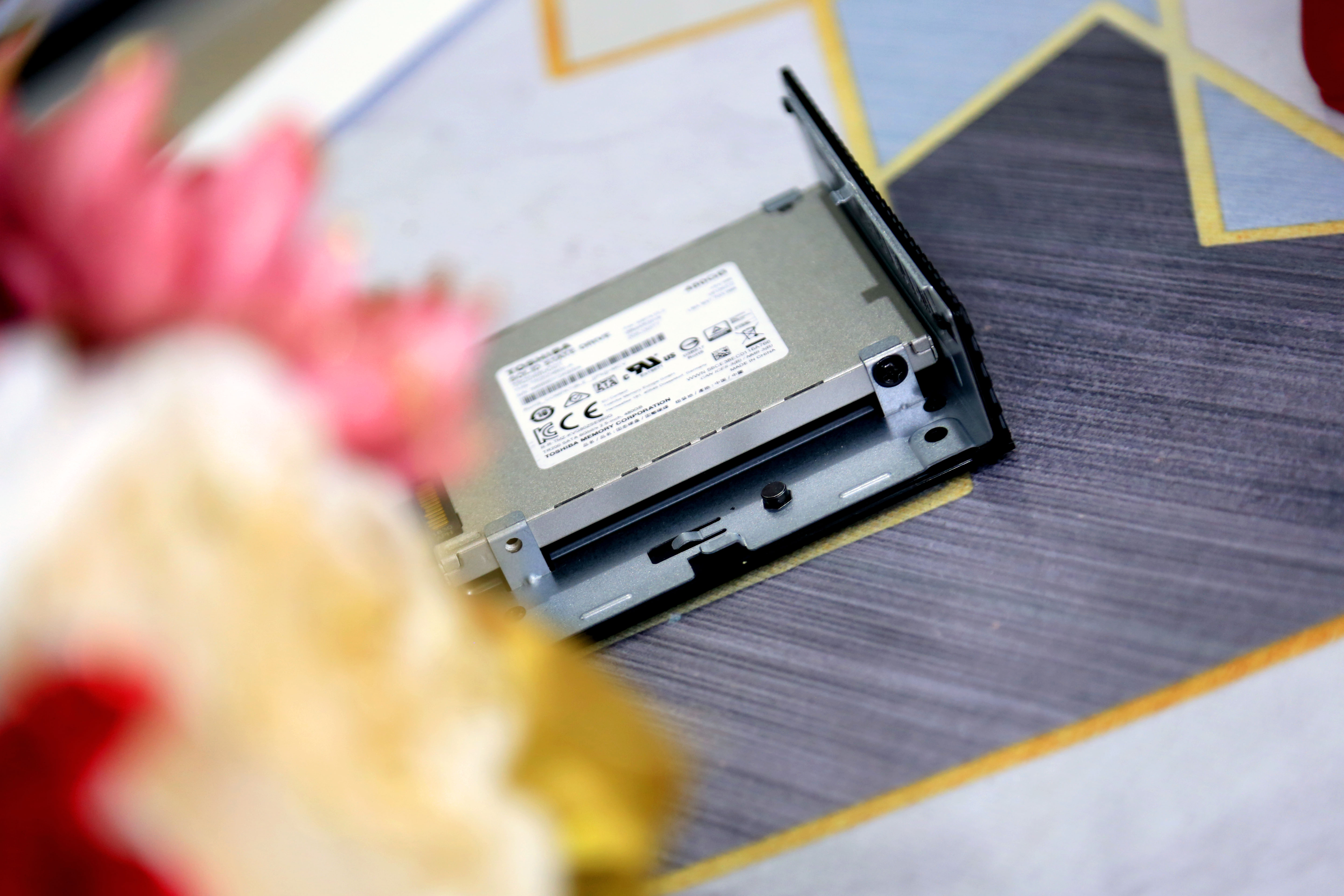

因为平时硬件比较多,手头也有不少配件,干脆给华硕Mini PC PN61直接满上,看看性能的提升是否明显。
这个厚度看起来还支持老的9mm硬盘,空间留的很足够。
上个配置图(240GB的东芝SATA盘,512GB的nvme SN720,8GB DDR4 2666的联想拆机条),如此之后的配置如上,也基本就是这个小机器最高的配置了。

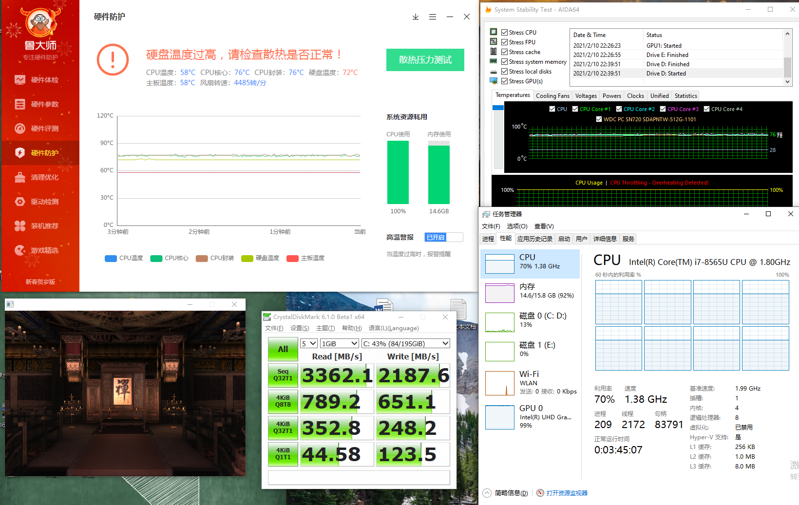

实际上提升最明显的还是nvme固态的加入,直接出现了10万分的提升,在组成双通道之后内存分数有了翻倍的提升,另外就是显卡方面得益于大内存能分到更多的显存,所以分数也提高了不少,总分来到了536827分,日常办公的需求是足够的,而且像一些学习娱乐也是可以的,比如这两年孩子在家上网课,看直播,看电影电视剧。
但在烤机测试中,虽然华硕Mini PC PN61涡轮风扇的转数依旧高,且静音,nvme固态在高速传输下温度上却没得到很好的控制,加个散热片就解决了。

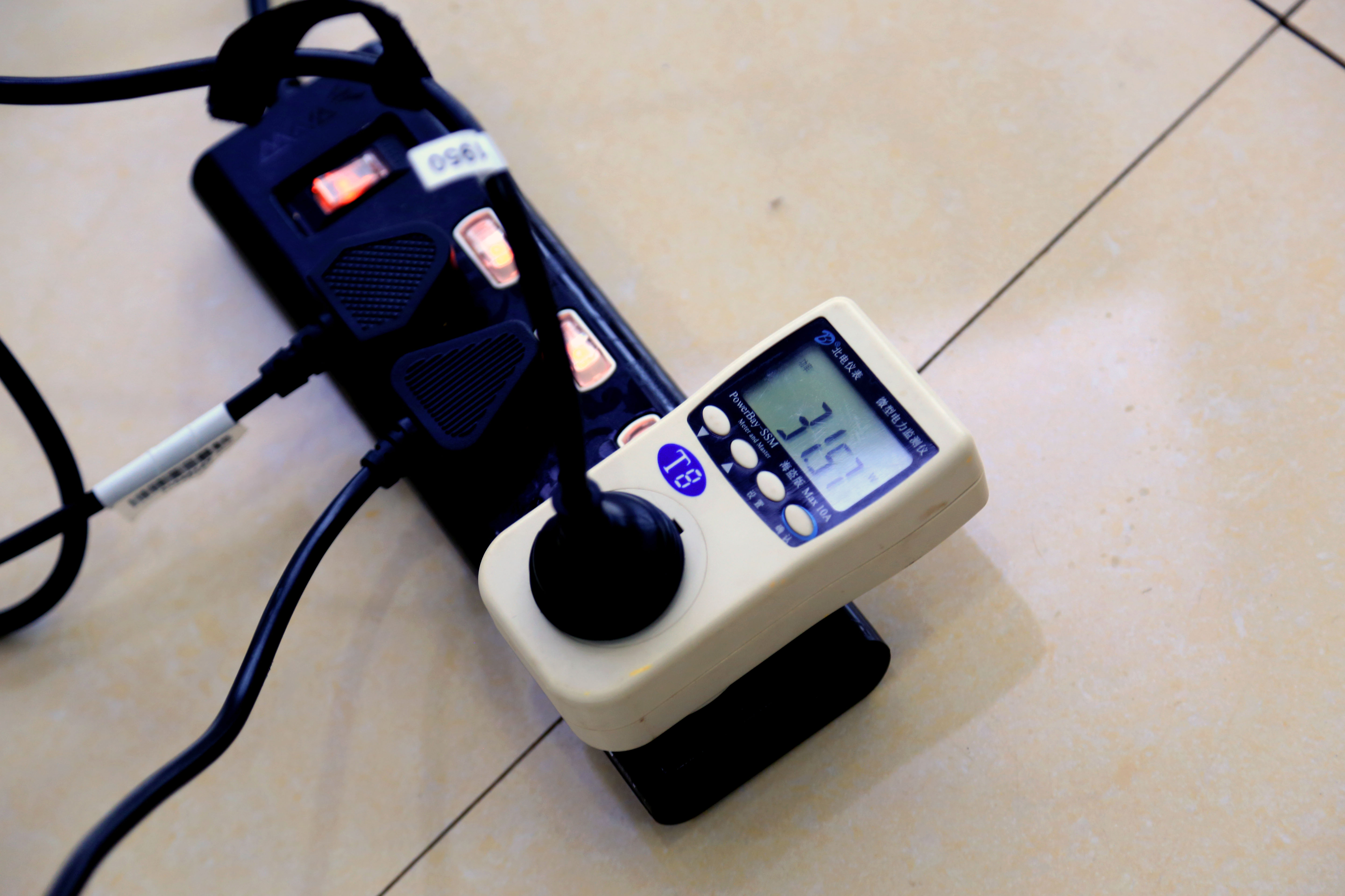

功耗也测试了一下,无论是标配还是后面自己DIY后满配,正常工作在19W左右,满载情况下也只是到了32W,这个功率相比起一般的台式机可谓是少了太多。
