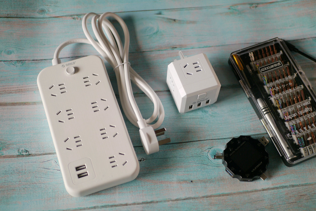

一个带1转7孔位双口USB充电的新国标插线板奥睿科 电小方,一个是1转4孔位还带3个USB充电功能的新国标插座转换器奥睿科 电立方。
两款插座采用的外壳皆为耐高温阻燃PP材质,最高可达750度高温阻燃。奥睿科 电小方插线板款式不错,全白,造型亲和圆润。

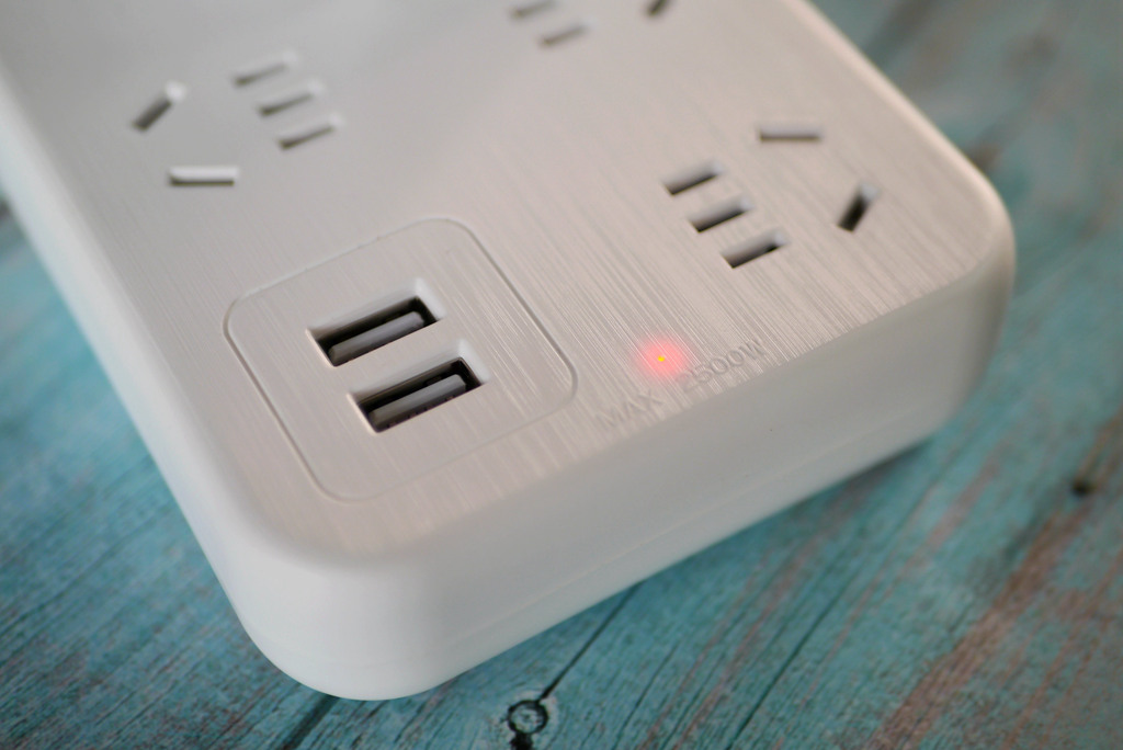

一键按压式开关,按触回程弹力感觉不错。一键开关,开启时,插线板上会有红色指示灯亮起,比较省事,但缺点是不能分控,这个就要看个人的使用环境来定了。

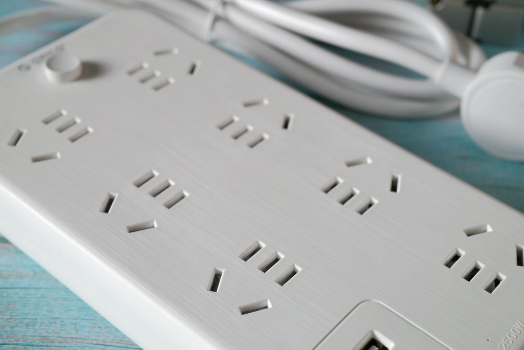

面板表面做了拉丝处理,使得插线板显得更有质感。一转7位,也基本够一个较大空间范围的使用了。电小方的插孔采用的是最新国标工艺,加上儿童安全保护门设计,使线插用起来更安全。

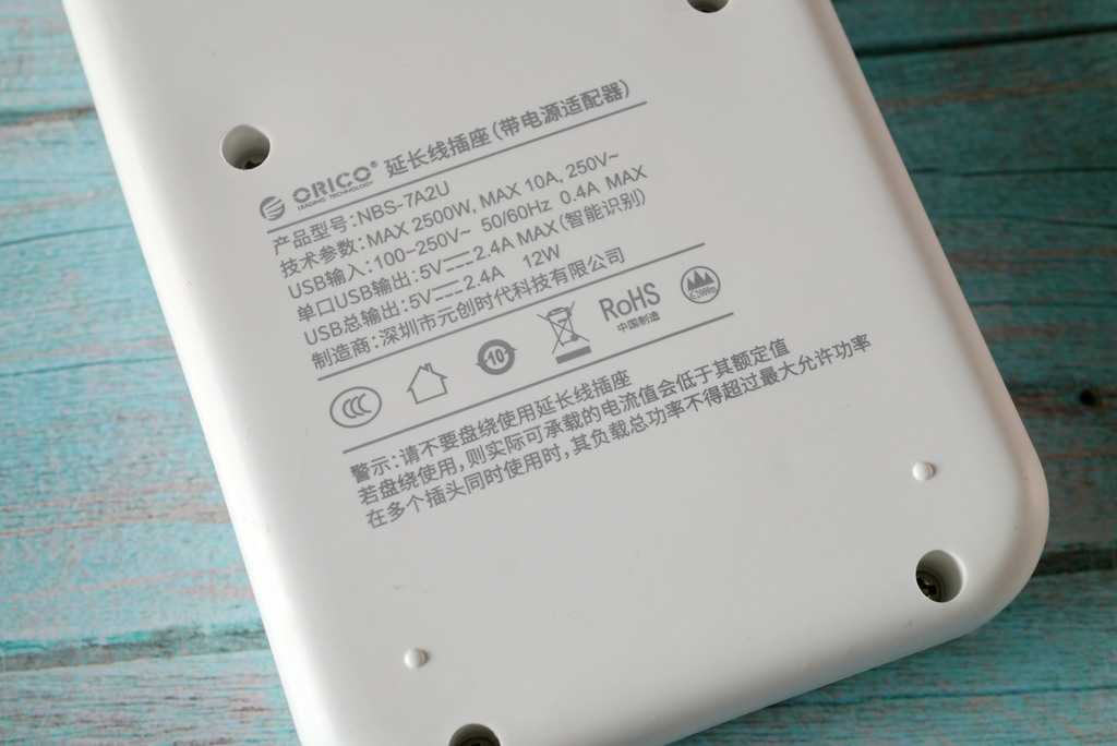

插线板的最大功率为10A 2500W,安全用电,使用时要注意的是千万不要超过这个功率哦。另比较好的是这个插线板还带有两个USB充电孔,充电总功率为5V 2.4A 12V,平时用来给手机或USB供电设备供电是完全没问题的。

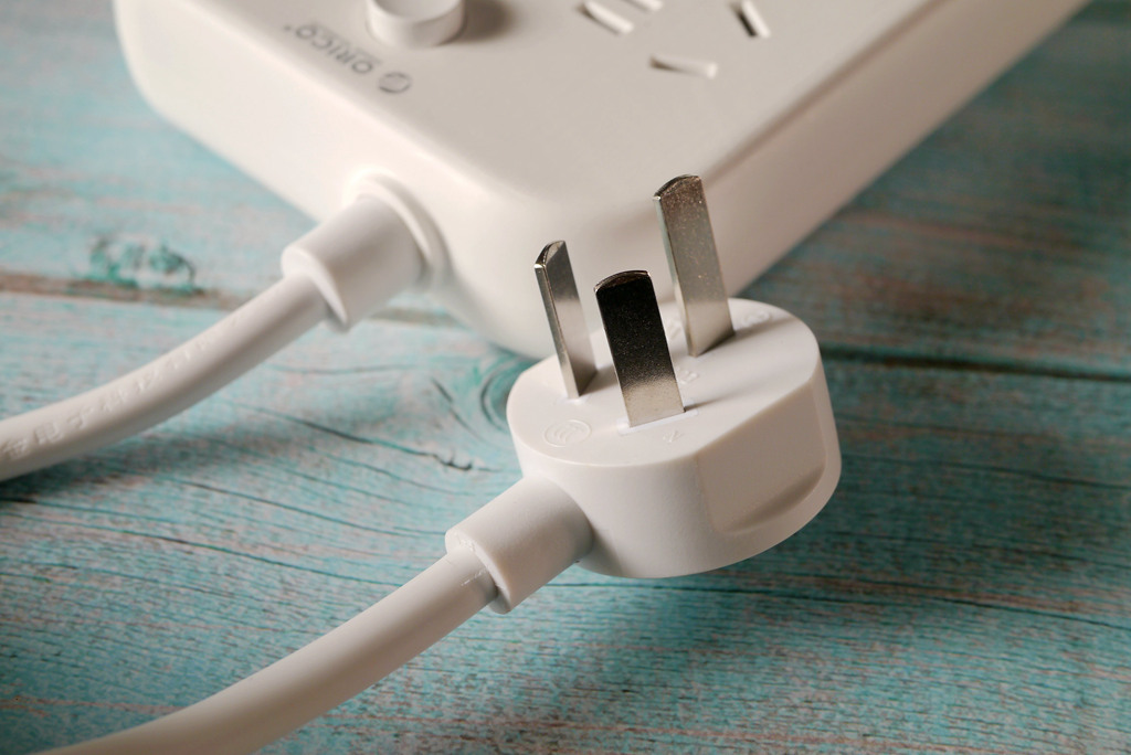

很好看也很结实的三角插头。且在插线板及插头连接处做了防断裂加强处理,使得用电更为安全。
我手上这个奥睿科 电小方插线板,线长为1.8米,线材采用的是3根1平方线,线径够粗。

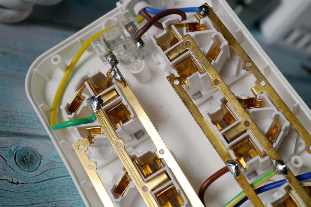

拆开奥睿科 电小方插线板,终于看到了插线板内部。果然是一体芯铜条。用料不错。传统点焊式工艺,易发生虚焊漏焊等情况,存在安全隐患,而一体化铜条与插套、开关是全联体结构,导电快,散热好,安全更节能。所以现在大多数正规厂家的插线板都是选用一体化铜条工艺。

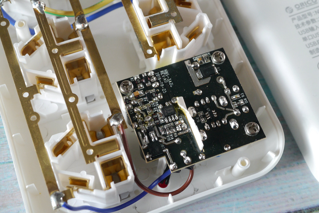

底部这块黑色PCB电路板,就是USB充电电路。在电路板上我们可以看到IC智能管理贴片。

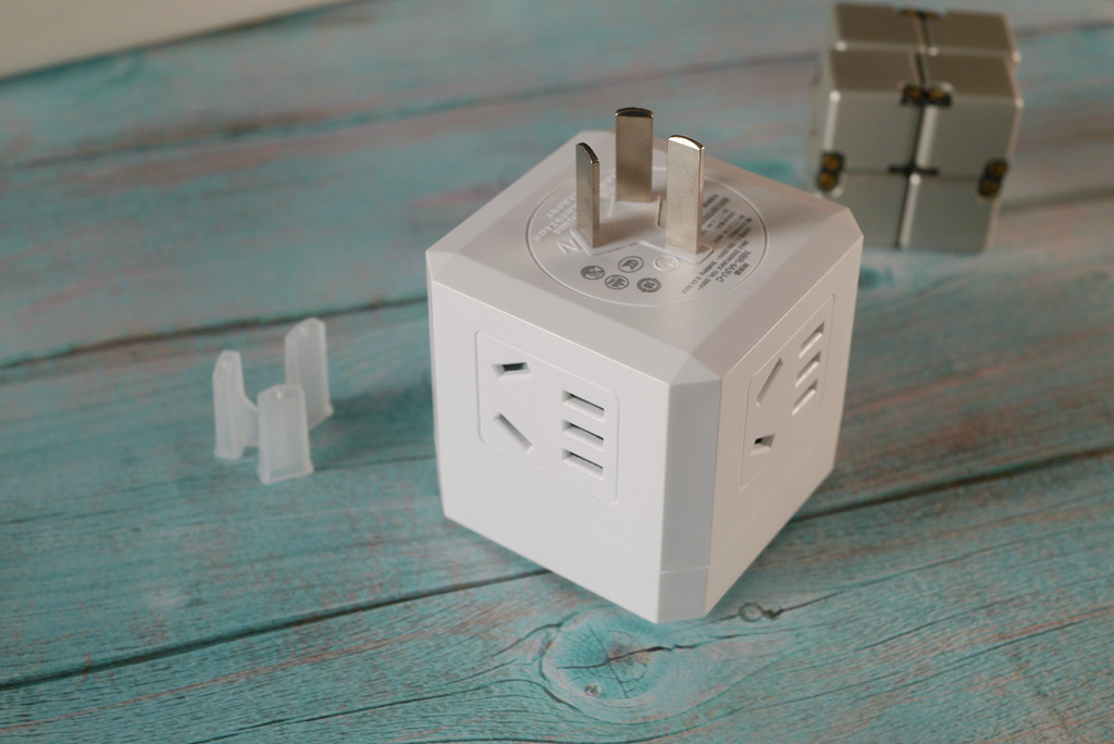

通过上面的产品细节及拆机,我们可以看到这个“电小方”线插整体感觉还是不错的。下面我们再来看看奥睿科 电立方这个小小的转换器。电立方最大的用处就是可以瞬间让不够用的5孔墙插变身成4个5孔墙插了,且其最大的优点是还不太占地方,每面都可用到,插在上面的DC充电器啥的空间还不相互拥挤。

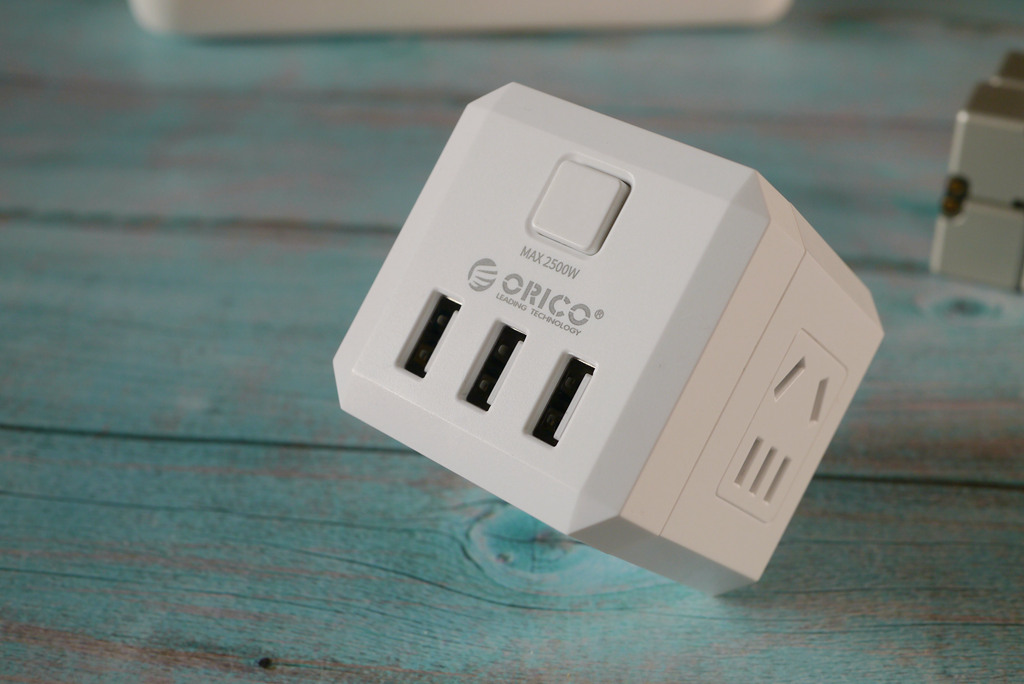

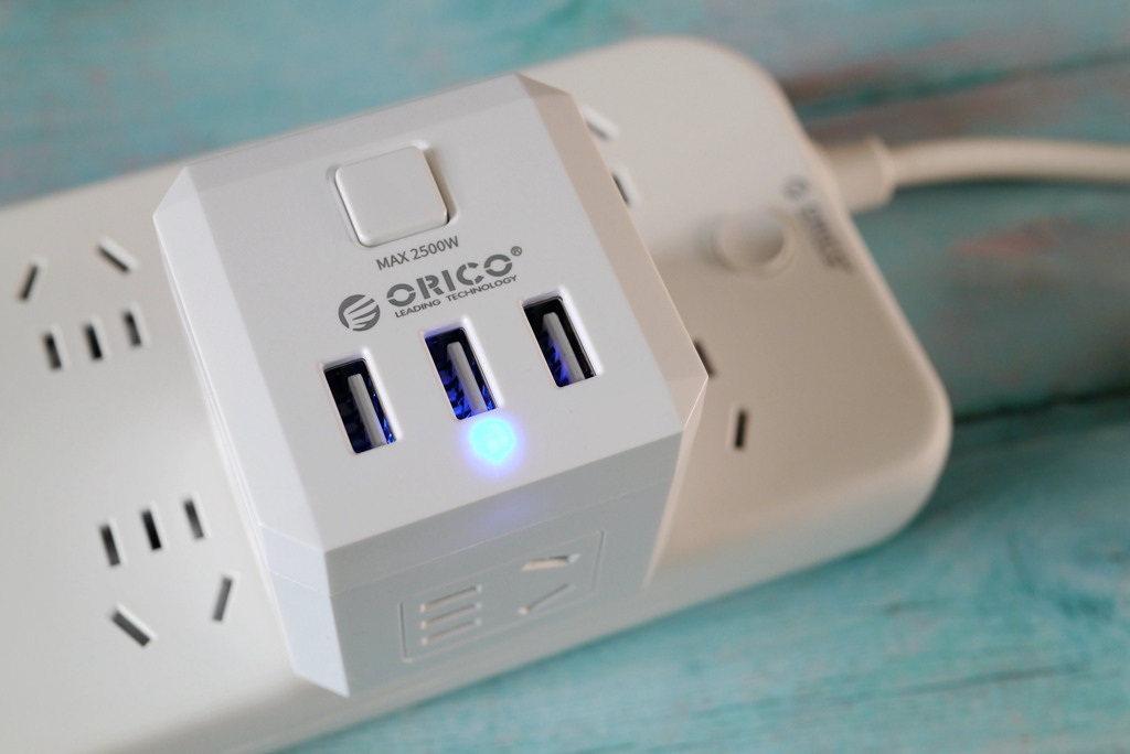

奥睿科 电立方是一个长宽大约6CM左右相等的立方体形状。为无线直插4插位带3口USB带总控开关的转换器。
从产品底部印有的相关信息来看,其性能与上面的电小方是一致的。最大功率2500W, USB输出单口最大为5V-2.1A,3口USB总输出为5V-2.4A。

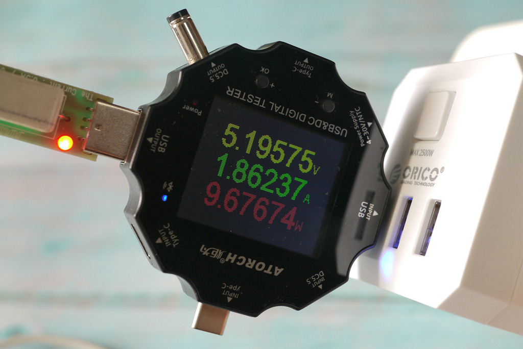

通过放电测试,其单口输出接近我用放电设备的最大值了(5.195V 1.86A )。看来我的这个放电模块不太够用了,得去上更大的了。
在我的小米8上,其手机充电测试数据表现到位。
