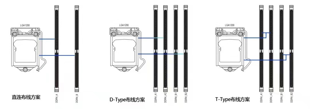

这里就要说到主板内存布线的问题了,主板上处理器插座与内存插槽之间的布线有三种方案:直连、T-Type和D-Type。
直连的比较好理解,一个通道对应1个内存插槽,一般的ITX主板对内存超频比较友好,甚至有一些高端的超频主板也会采用这种设计方案,像技嘉钛雕Z590 AORUS TACHYON采用的就是直连布线方案,专为极致的超频而生。
对于拥有四条内存插槽的双通道内存主板和八条内存插槽的四通道主板,情况相对复杂一点,T-Type(T型)的布线方案是将同一内存通道从处理器插座引线出来,分别连接两条内存插槽,由于线路等长,电气性能比较好,一般插满内存会比较好。如果只插两条内存,那么空着的插槽残线就变成接收干扰的“天线”,反而影响了其电气性能。
D-Type(菊花链)的出现就是为了解决残线信号干扰的问题,在同一通道对应的两条内存插槽通过菊链的方式联结,这也就没有了残线信号干扰。而由于自身的特性,D-Type在两条内存插在远离处理器插座的2、4插槽上时,可以提供最好的电气性能,超频的表现会更好。
但为了更加准确以及有效地发挥内存的性能,建议朋友们翻一下自己主板的说明书,里面一般都会有详细的安装说明。像X570S AORUS MASTER,采用的就是D-Tpye的布线方案,也就是我们说的菊花链式拓扑方案,用户想要组建内存双通道,技嘉厂商建议安装在DDR4_A2及DDR4_B2插槽,也就是我们常说的24插槽。
