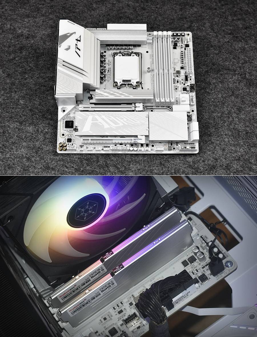

金百达银爵6000MHz(国产颗粒)我是安装在技嘉冰雕Z890M AORUS ELITE WIFI7 ICE主板上使用的,铝合金本色与灰白色的主板配色和搭配,完全没有违和感,,兼容也没任何问题。
技嘉这款主板供电12+1+2相设计,采用高品质固态电容和电感,确保运转稳定高效低温。接口支持:USB4 40Gbps Type-C x1、USB3.2 10Gbps x1、USB3.2 5Gbps x4、USB2.0 480Mbps x4、2.5G网口 x1、标配WiFi 7无线网卡 x1、DP1.4 x1、4-pin风扇接口 x6、5V-ARGB接口 x3、前置USB-C 10Gbps x1等。标配4条DDR5 DIMM插槽,单槽容量最高支持64GB,频率最高支持9200MT/s(O.C)。支持3个M.2 SSD插槽,PCIe 5.0x4 x1,PCIe 4.0x4 x2。标配两根PCI-E插槽,一根为PCIe 5.0 x16,另一根为PCIe 4.0x4。
