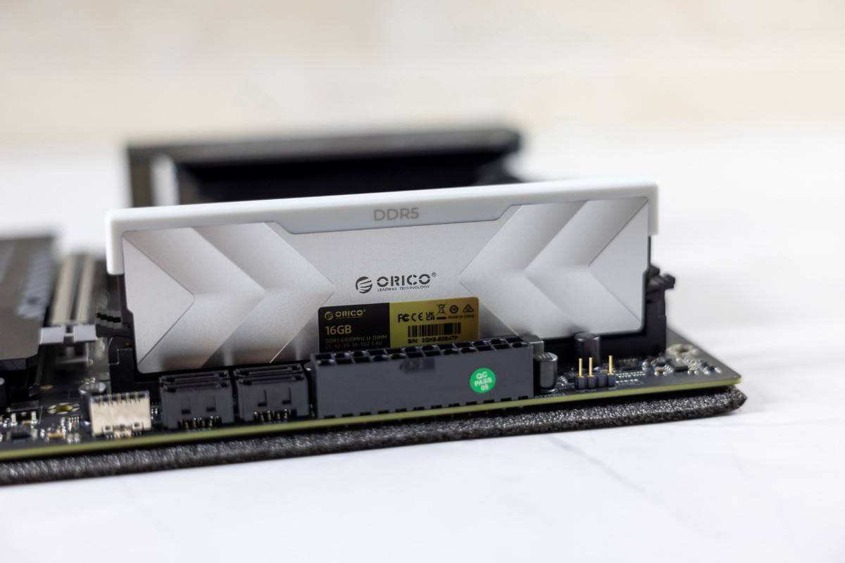

奥睿科驰刃DDR5 6400 16G内存的外面覆盖了1.5mm厚度的铝制散热马甲,可以有效帮助内存散热,马甲表面经过喷砂工艺处理,手感相当不错。两端设计有向内的箭头造型,看起来相当不错,中间设计有奥睿科的品牌Logo,上面印有DDR5的标识。内存两面一致,只是其中一面贴有质保标签,上面有内存的容量、频率、时序、电压等信息。
奥睿科驰刃DDR5 6400 16G内存采用了10层加厚PCB板,可以有效减少干扰,让内存运行更稳定。从内存的侧面和底部来看,可以看到,内存的两面都贴有工业级散热硅胶垫,这款散热硅胶垫的导热系数高达3.0W/m·K,其中有内存颗粒的这一面导热垫薄一些,纯PCB板的这一面导热垫厚一些。

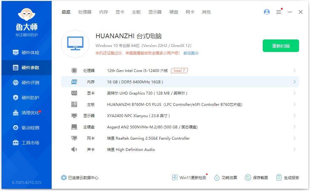

测试平台是I5 12400+华南B760M-D5 PLUS,其他配置如图,目前的配置来看就是纯办公机了。

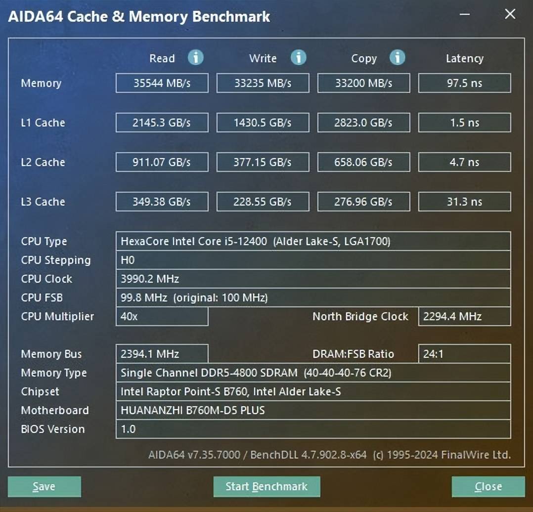

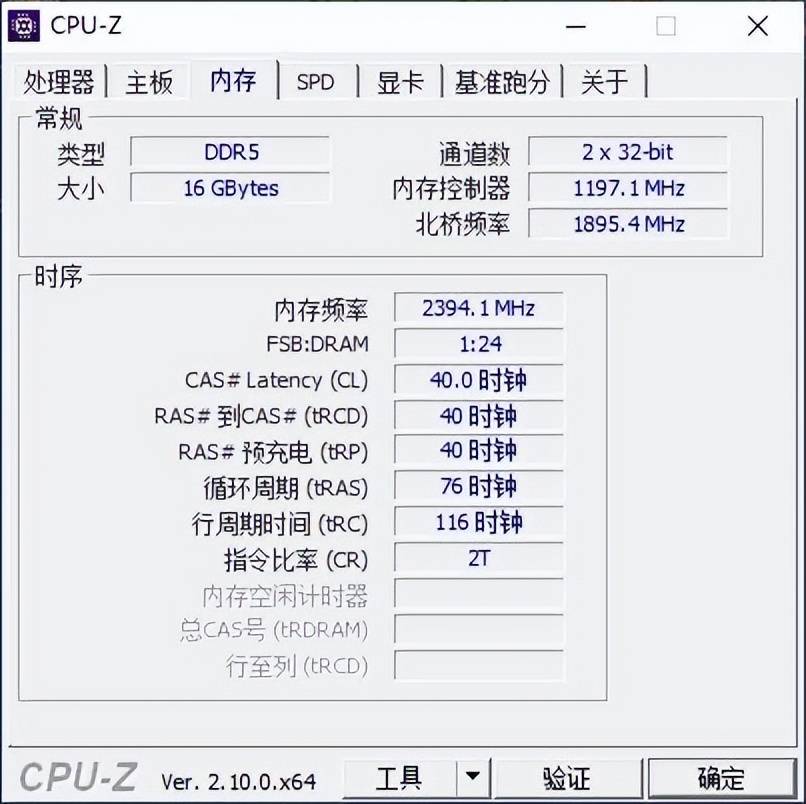

默认状态下未开启XMP3.0,所以频率是4800,时序是CL40-40-40-77,电压1.1V。
跑了下CPU-Z的基准,得分是单线程590.5,多线程4641.5。
然后用AIDA64跑了缓存和内存的测试,读取速度35544MB/s,写入速度33235MB/s,复制速度33200MB/s,延迟97.5ns。这样的性能,跟DDR4 2400双通道内存是差不多的。

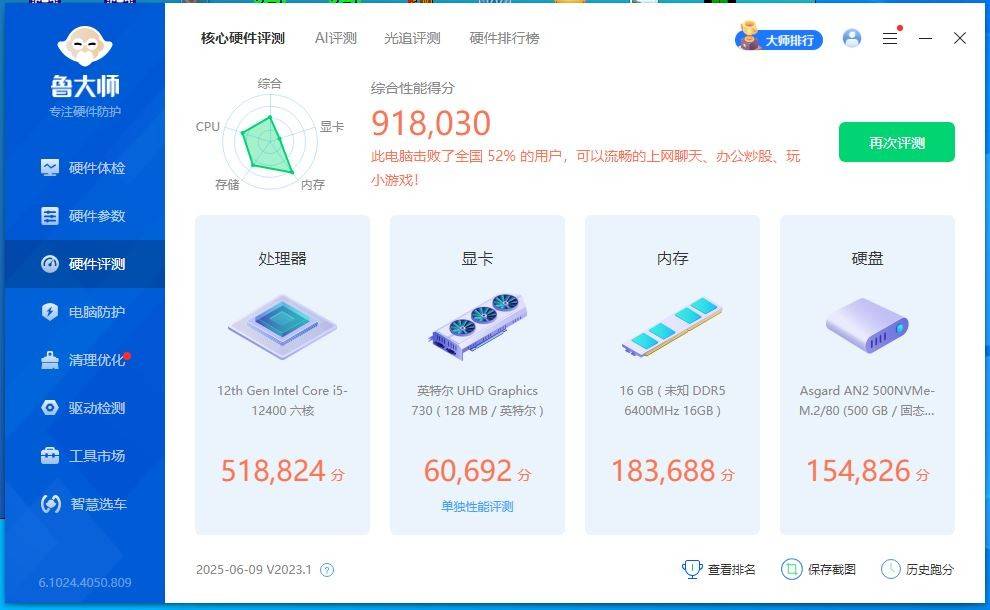

再次跑了娱乐大师,总分是918030,其中CPU得分518824,核显得分60692,内存得分183688,硬盘得分154826。CPU和核显得分均有较明显上升,内存得分提高44.1%。硬盘得分略有下降。从这里就可以看到,高频内存可以更好的发挥CPU的性能。

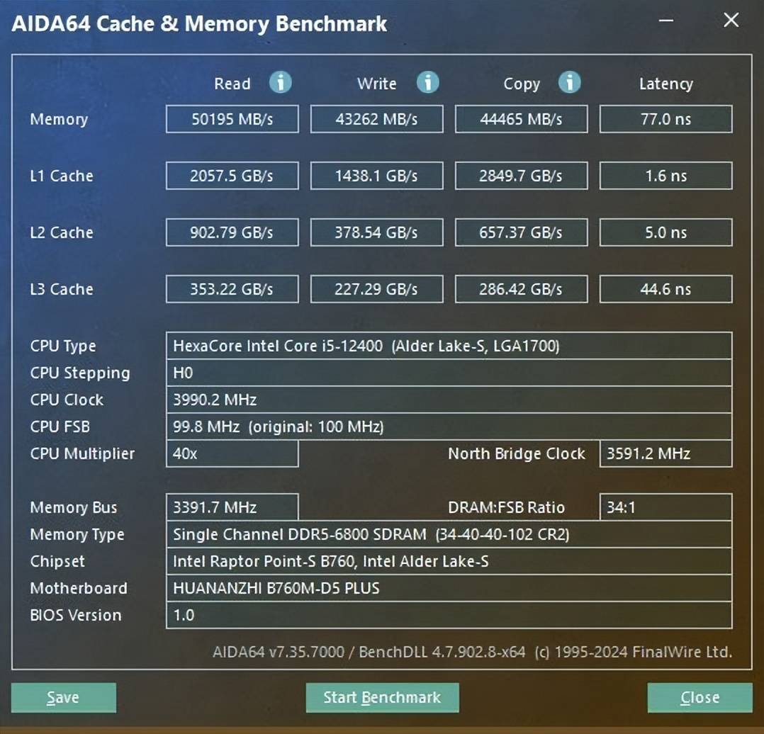

再次用AIDA64跑了缓存和内存的测试,读取速度50195MB/s,写入速度43262MB/s,复制速度44465MB/s,延迟77ns。各项数据都有小幅上涨。
